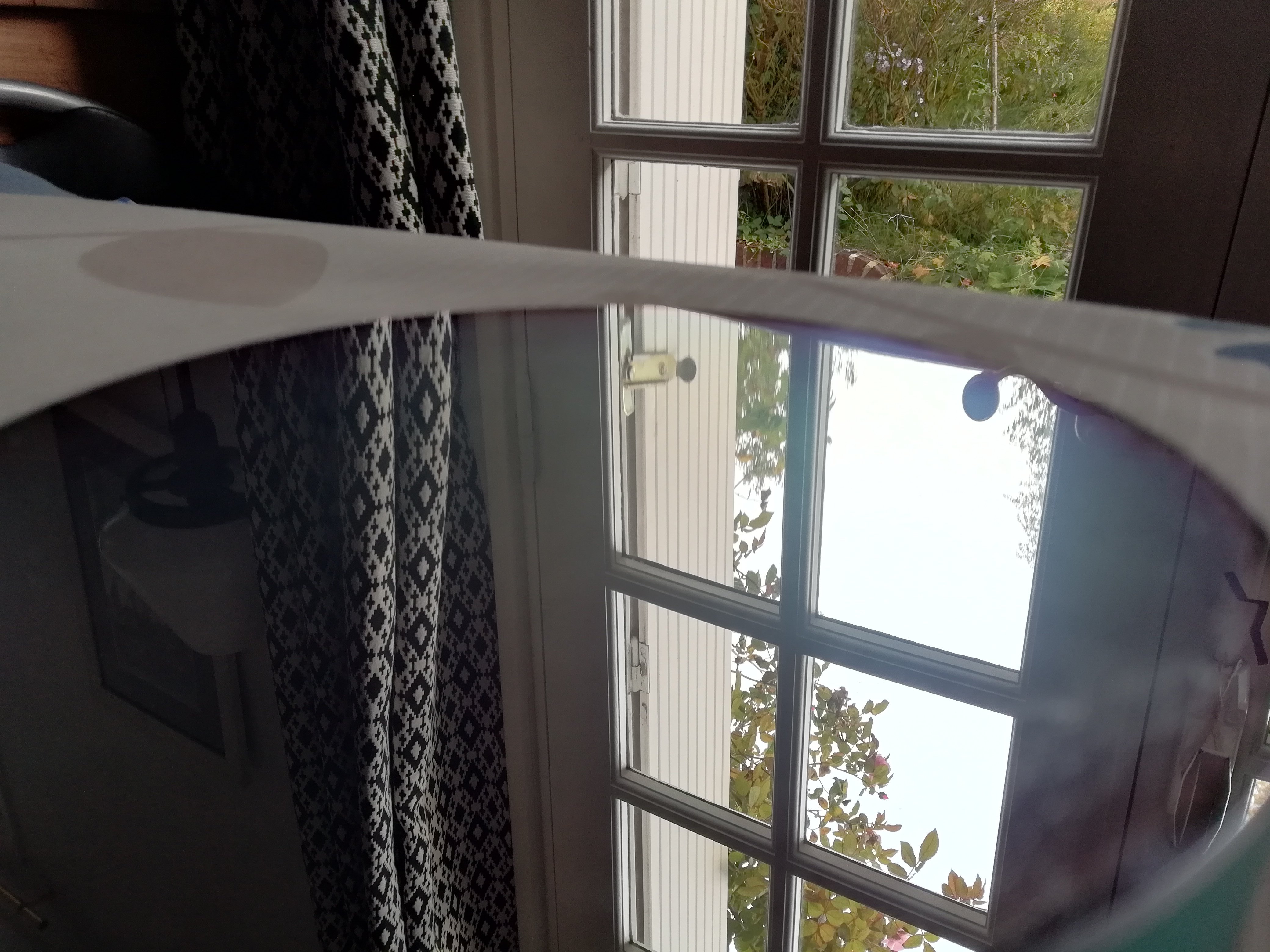

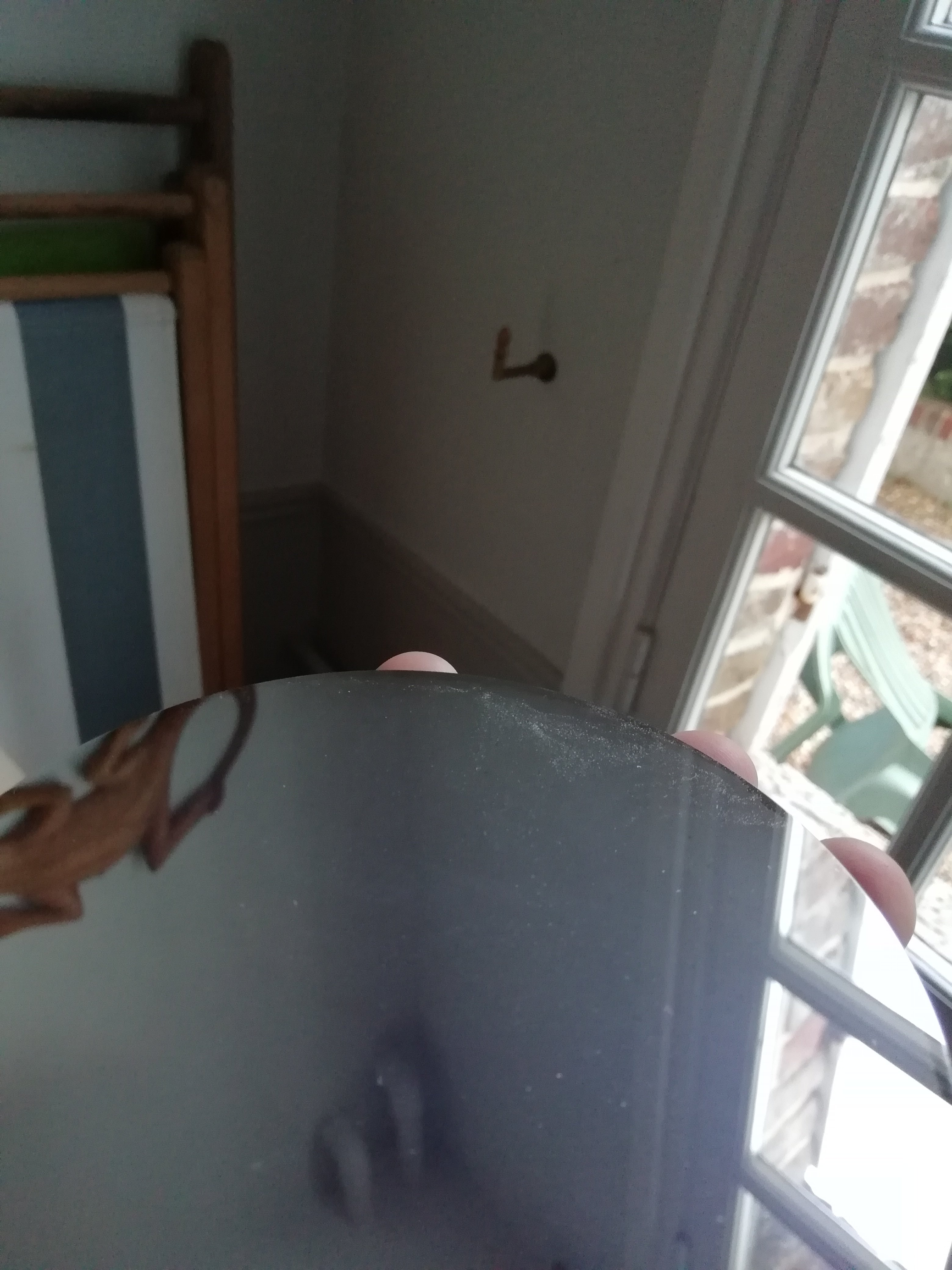

En fait probablement pas abîmé, rarement le cas. tout dépend de l'angle sous lequel tu le regarde. Si tu n'est pas pile en face, mais avec de l'angle, alors oui ça peu apparaître bleuté, comme un dépot.
Une légère buée peu faire ça aussi.
L'aluminure est protégée par une couche. avant qu'elle soit attaquée il y a de la marge. et quand elle est attaquée tu le vois, ça commence par les bord, ou si il y a une écaille qui a fait sauté un bout  de la couche de protection. la partie abîmée est oxydée, plutôt marron/noire sur une petite surface.
On peut le voir par transparence aussi. le miroir reflète environ 90% de la lumière (88 à 99% suivant les traitements). donc seulement 10% passe à travers. (ce qui fait déjà pas mal) Si c'est plus c'est louche.
y a souvent quelques petits trous dans l'aluminure aussi.
Bref je ne m'inquièterais pas trop tant que tu ne vois pas de taches sombres et qu'en se mettant en face le reflet est bien brillant, ça va.
Si ton JPM n'a pas été stocké dans un endroit humide, il y a comme le dit Olivdeso dessus peu de chance qu'il soit abîmé. Ces aluminures là tenaient bien. C'était pareil sur mon Perl Merak (version "low cost" du JPM) où l'on voyait des reflets bleutés. Après démontage du miroir primaire et constaté devant une source lumineuse que l'aluminure n'était pas abimée, un coup de Purosol (se trouve dans dans les magasins astro) et il est redevenu comme neuf.

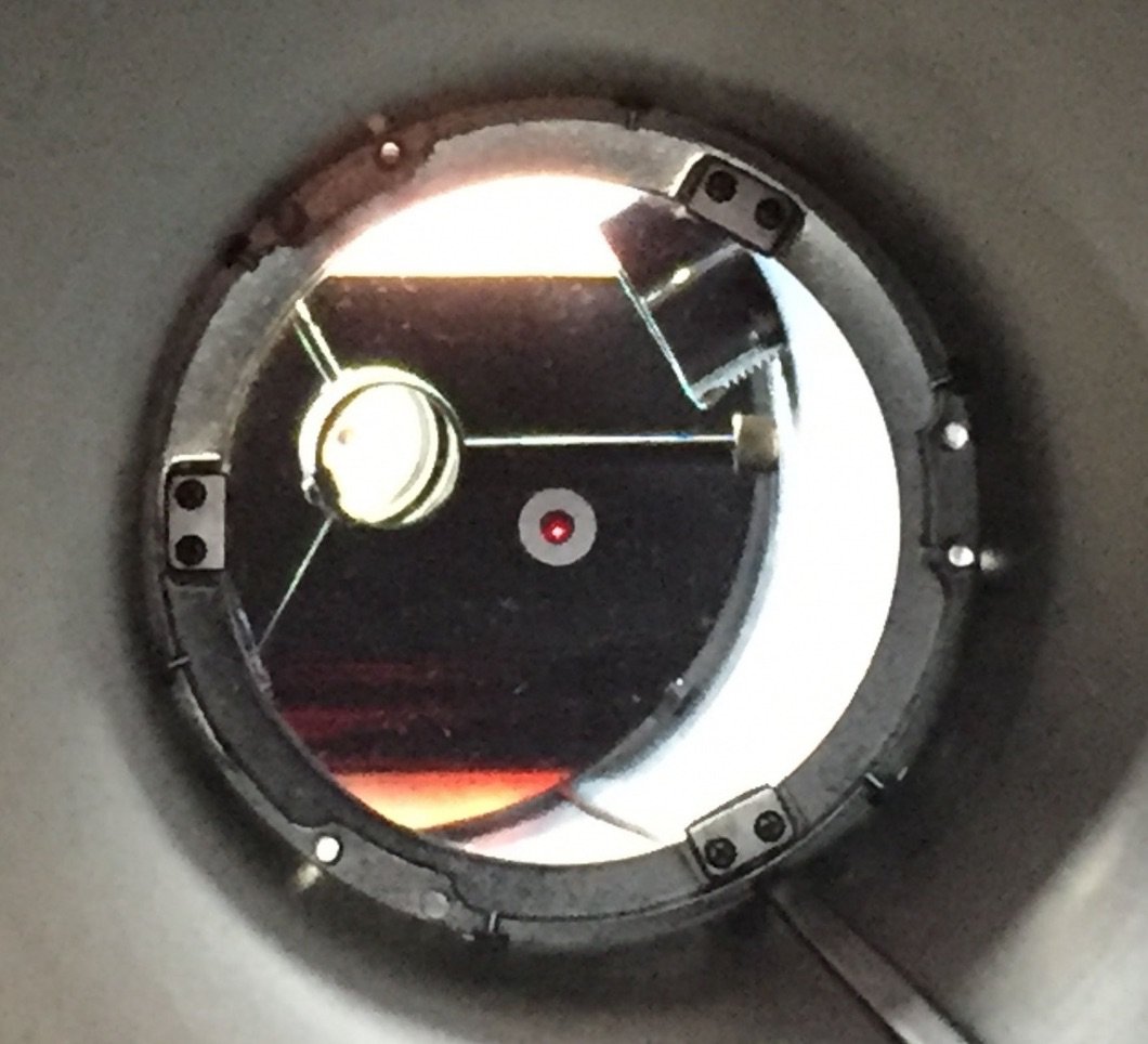

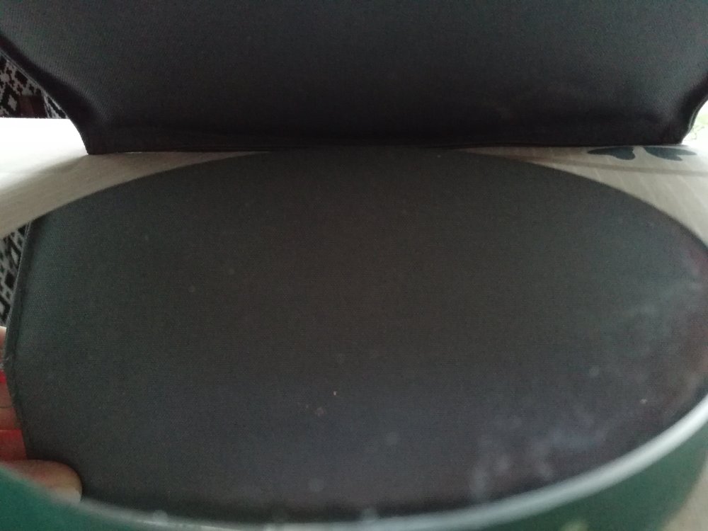

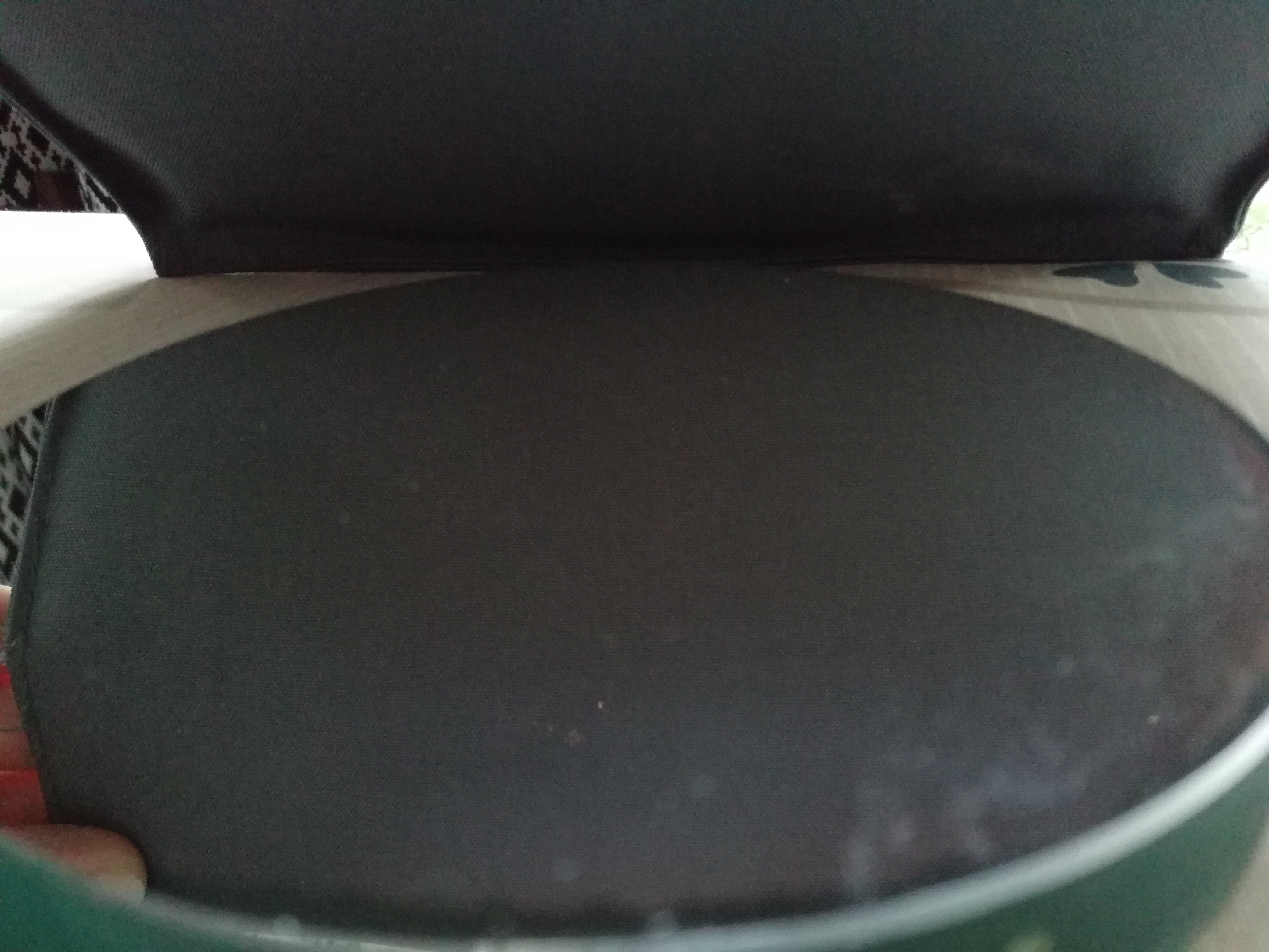

Merci pour vos réponses. Je dirais qu'il n'est pas inutilisable, mais disons qu'il en a pris un sacré coup. On voit des marques et les bord n'ont pas le même aspect que le centre.
J'ai mis des photos en pièces jointes, pensez-vous que l'impact est notable en visuel?
Si oui, je verrais peut être pour l'Italie par nostalgie.. Mais bon...on trouve le même télescope sur le bon coin pour le même prix que ça me couterais... :(

Avant d'investir il faut essayer. L'observation te confirmera l'état de ton miroir. Si d'aventure, tu t'apercevais que ce dernier est effectivement en sale état l'investissement ne vaudrait pas le coup.
On trouve régulièrement des JPM à vendre sur leboncoin pour environ 100€. J'ai d'ailleurs récemment acheté un JPM en excellent état pour 50€ avec trois oculaires dont deux étaient des orthoscopiques de qualité.
Effectivement, un JPM ça ne se jette pas mais on peut en trouver sur la toile. Le premier te servira de pièces. Puisque tu l'as démonté, c'est l'occasion pour installer un oeillet au centre du primaire.
