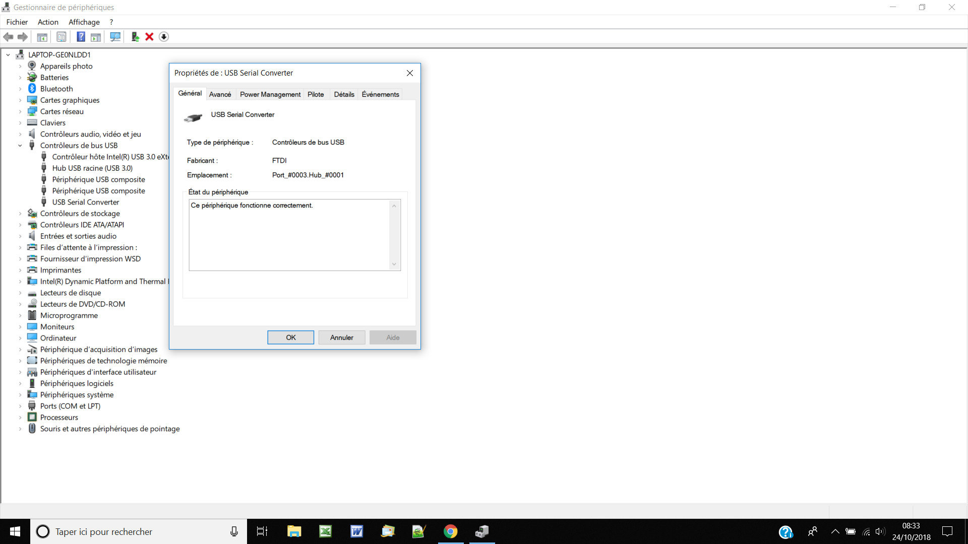

Oui, j'ai bien suivi la manip décrite par Pierro Astro, ce gestionnaire me désigne le port 5, la détection automatique recherche ensuite le port et ne le trouve pas, ce qui provoque un message d'erreur et plante totalement le PC.

Je ne sais même pas si ce chiffre 5 affiché dans le gestionnaire au-dessous de la case à cocher pour demander l'émulation d'un port com, correspond au numéro de port ou à un délai en secondes sur autre chose. En tous cas, c'est le seul chiffre dans cette fenêtre.

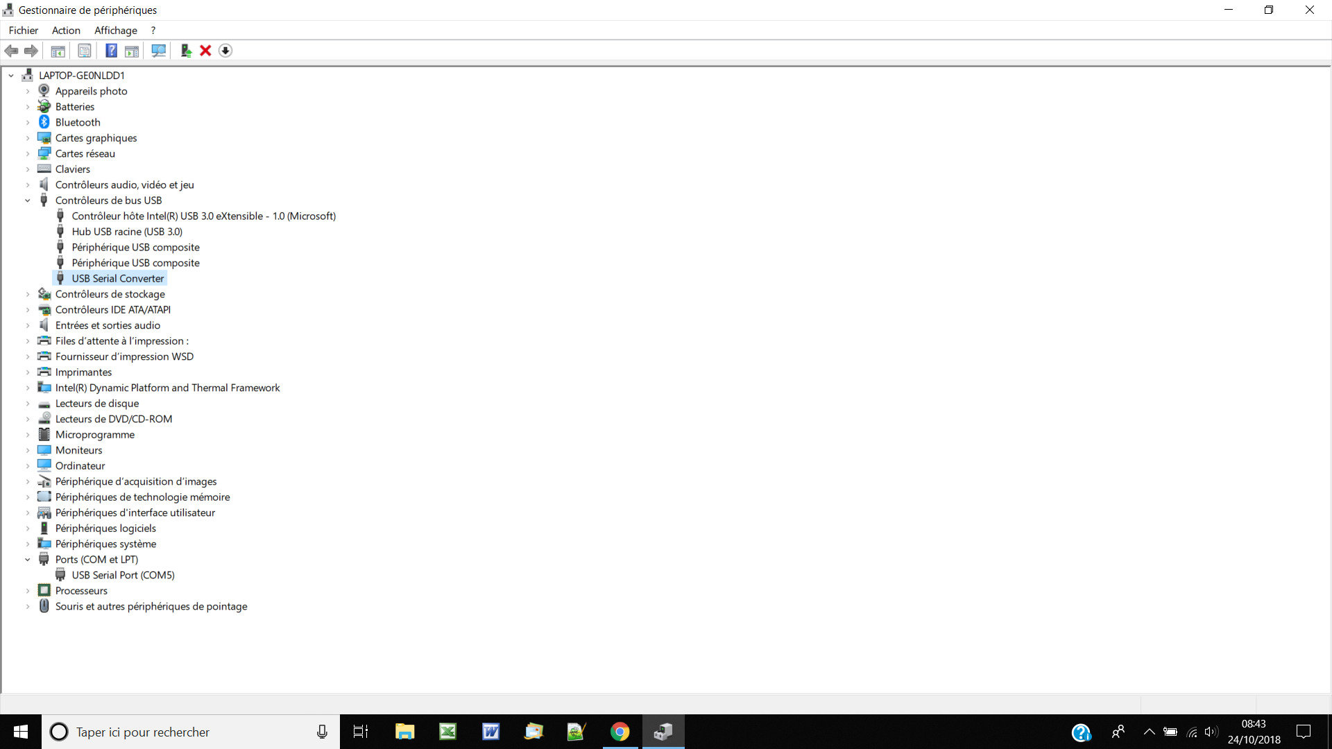

Comme dit plus haut, dans le gestionnaire de périphériques, à la rubrique ports com/lpt
Si il y a un un port com (virtuel ou pas) son numéro est écrit en toute lettres : "com5" par exemple. tu ne peux pas te tromper. pas besoin d'aller dans les propriétés du port com.
magasin informatique incompétent pour trouver un numéro de port com ???? changes de magasin, c'est du hyper basique pour n'importe quel informaticien en herbe.
mets nous une capture d'écran du gestionnaire de périphériques qu'on puisse voir la rubrique port com avec le câble branché.
Sur les adaptateurs à chipset prolific, le numéro de port com est lié au port USB. Alors que sur les ftdi ça suit le câble. visiblement tu as un adaptateur prolific, donc ne changes pas de port.
tout ça est déjà dans le forum à de multiples endroits.

effectivement, en revenant sur l'écran de tous les gestionnaires de périphériques, le numéro du port com est affiché sur la ligne "ports com et lpt" (ici, port 5)
Merci beaucoup.
