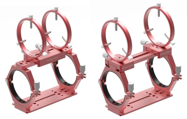

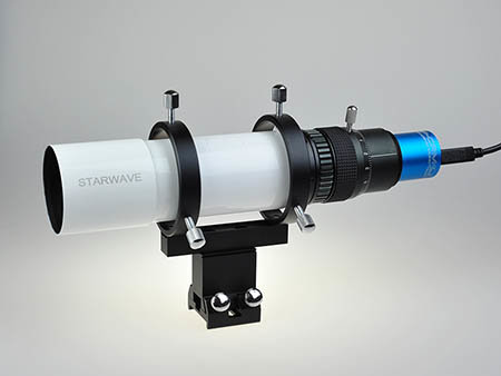

D’accord avec Bandido ;-), ça limitera les flexions pour l’autoguidage car la mode des chercheurs surélevés de plusieurs cm genre ça :
  qui ne tiennent que sur une queue d'aronde type chercheur de 2 ou 3cm de large, bof bof niveau stabilité/flexion sur des poses > 5min, perso j'ai du mal à y croire ;). rien ne vaut  à mon sens 2 colliers de chercheur qu'on avec 2 vis pour chaque sur une plaque/queue d'aronde elle même fixée sur les colliers principaux de la lunette pour un montage très rigide ce qui donne des montages de ce type :
Si tu n'es pas à 2 ou 3 semaines d'attente près, si je puis me permettre un conseil pour ce type de montage pour 50€ :
https://fr.aliexpress.com/item/19-5CM-dovetail-plate-plus-two-dovetail/32256036908.html?spm=a2g0s.9042311.0.0.40696c3766A327

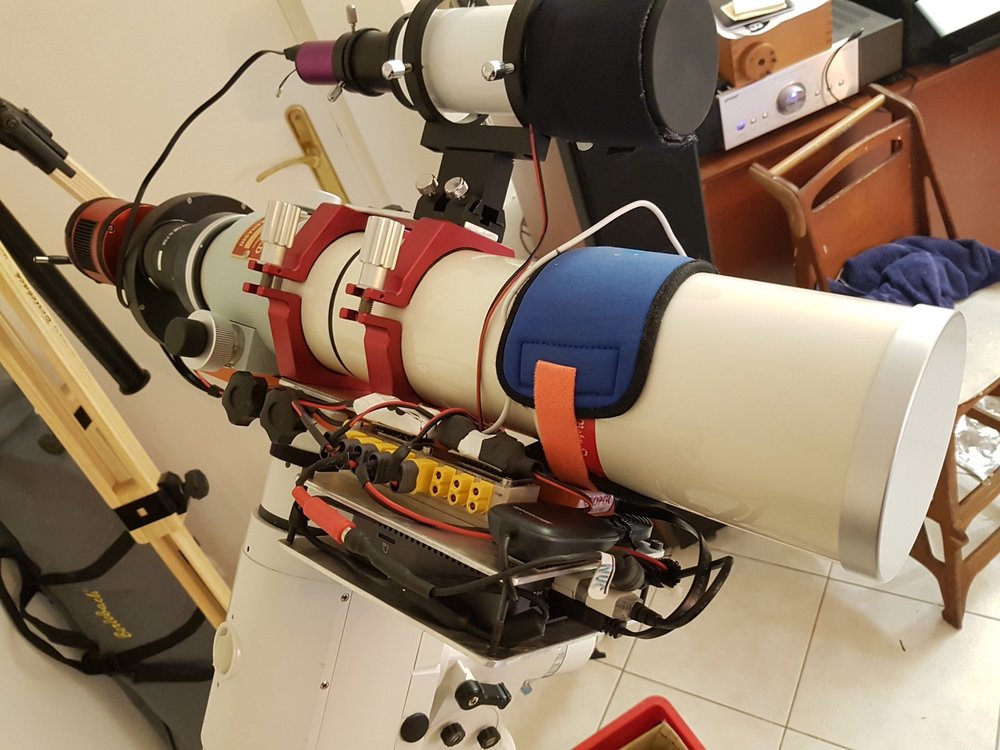

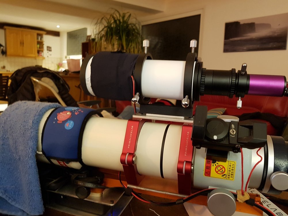

Pour la lunette guide:
j'ai d'abord pensé à faire ce que Bandido propose mais je veux un truc démontable / remontable rapidement
et ce que propose Halfie: oui c'est une solution mais de fil en aiguille j'alourdis le set up.
Franchement, je vais tester avec ma config actuelle et je ne suis pas vraiment inquiet, j'ai testé en attrapant le cul de la qhy et en secouant, il n'y a vraiment pas le moindre mouvement, sauf au dernier niveau, le jeu minimum normal de l'axe de la monture (que je reprendrais quand même un peu plus ferme un de ces jours).
Si je vois à l'usage que ça déconne la solution colliers sur rail est un bon plan, je conserve le lien "économique" (chez Primaluce si on prend toute la quincaillerie on laisse le budget d'une monture bientôt.....
Faut pas oublier que je vais bosser à 350 ou 480 de focale avec ce truc, c'est pas comme si j'avais 1500...
Là, dans l'immédiat l'urgence est de commander le matos pour motoriser le focuser.
J'ai trouvé un moyen très élégant de fixer mon moteur, transmission par courroie (débrayable, démontable en 1,5 seconde), il faut que je creuse l'affaire du contrôle ascom du stepper (Malik m'a passé des liens, je suis une burne absolue en électronique et codage...).
Et je dois aussi reconditionner tout ça (PC, alims, contrôleur) sur une platine qui sera sous la queue d'aronde inférieure, sous le tube (glissant pour équilibrage et démontable d'un tour de vis).
Du boulot à venir mais au final ça va être super propre, promis !

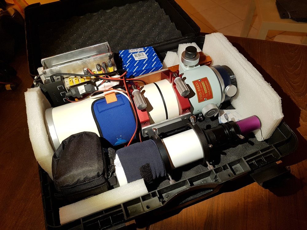

Bon, comme ce matin j'ai ramé la monture, ça m'a donné du temps pour bricoler:
suppression du pied inutile de la lunette guide. Elle restera à demeure sur la taka, et l'ensemble "photo" rentre dans une grosse valise unique. Hop!
Le ratage du jour:
inversion de polarité sur un de ces connecteurs jaunes.
Bon, comme hier matin j'ai cramé la monture, ça m'a donné du temps pour bricoler:
(Valise qui contenait mon poste à souder !) parfaite, tout rentre sauf RAF Cam et Réducteur.
