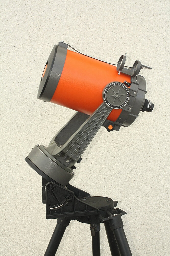

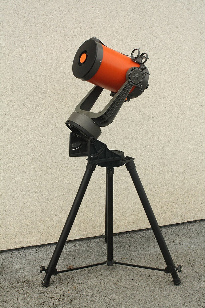

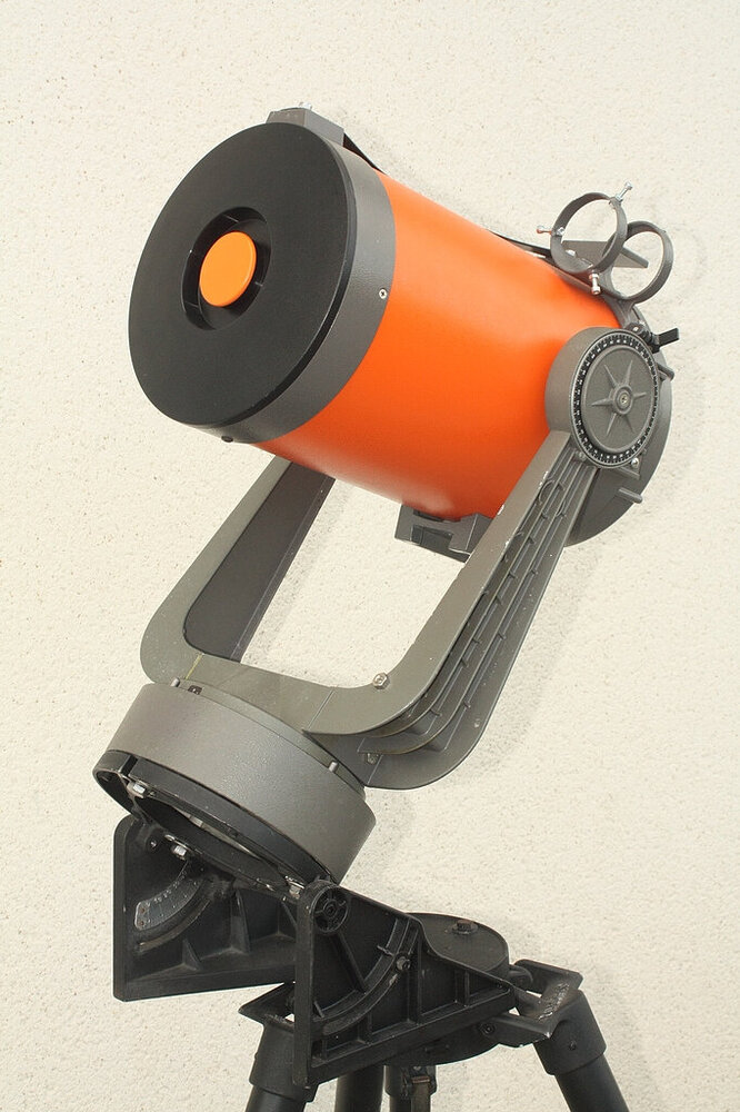

pejive Posted November 14, 2018 Posted November 14, 2018 Je connais bien le C8 orange puisque j'en ai un de 1978 Le mien est en parfait état de conservation car il a passé de très nombreuses années bien protégé dans son coffre de pirate ( les cieux , le boulot et les emm. n'ayant pas été très favorables à l'astronomie ). Pas de défaut optique constaté; je l'ai ressorti il y a quelques mois sur mon balcon, bien éclairé par un lampadaire : j'ai pu faire une très belle observation de Saturne. Le point faible c'est la monture. Elle est solide et lourde, mais il y a un peu de jeu dans le système de blocage des pieds. Les moteurs sont en 220V; mieux vaut éviter l'utilisation en milieu humide, même si les branchements sont bien protégés. Les engrenages sont devenus bruyants malgré mes tentatives de réglage. J'avais étudié la possibilité de le mettre sur une monture plus récente; je crois qu'il existe des queues d'aronde que l'on peut visser sur le tube; mais 3 petites vis pour un tube relativement lourd, çà ne m'a pas inspiré confiance. Avec le réducteur focal il y a beaucoup de vignettage; peut-être pas gênant avec une caméra... C'est surtout une belle pièce de collection. Je pense qu'il vaut mieux rechercher des modèles plus récents, disposant d'une queue d'aronde.
Guest ouki Posted November 14, 2018 Posted November 14, 2018 il y a 3 minutes, pejive a dit : C'est surtout une belle pièce de collection. Je pense qu'il vaut mieux rechercher des modèles plus récents, disposant d'une queue d'aronde. Merci pour ton avis d'utilisateur Pejive. Je me range a la cause on vas faire moderne.......

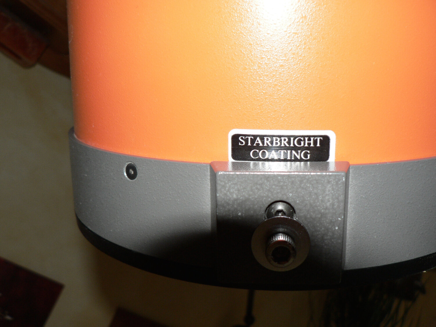

FLUO Posted September 9, 2024 Posted September 9, 2024 Le 14/11/2018 à 02:13, staffy a dit : (pas de traitements StarBright ou StarBright XLT sur le C 8 Orange)? Mon C8 Orange des années 90 possède un traitement StarBright :-)
staffy Posted September 10, 2024 Posted September 10, 2024 Merci de cette ancienne question indiquée par ouki et non par moi (pas de traitements StarBright ou StarBright XLT sur le C 8 Orange)?
Skywatcher707 Posted September 10, 2024 Posted September 10, 2024 @FLUO T'avais déjà le bouchon 'plastique noir' comme sur les C8 noirs depuis 1985 environ aussi. Starbright XLT vers 2003, pas avant. 1
FLUO Posted September 10, 2024 Posted September 10, 2024 il y a une heure, Skywatcher707 a dit : T'avais déjà le bouchon 'plastique noir' comme sur les C8 noirs depuis 1985 environ aussi. Oui :-)
FLUO Posted September 17, 2024 Posted September 17, 2024 Le 10/09/2024 à 17:42, Skywatcher707 a dit : Starbright XLT vers 2003, pas avant. Je suis d'accord avec toi. Moi j'ai simple traitement Starbright sur mon C8 Orange ce qui déjà une belle avancé par rapport au début des Oranges . C'est indiqué comme indiqué sur la doc :-) 1
FLUO Posted September 17, 2024 Posted September 17, 2024 (edited) Pour les "Oranges" le traitement Spécial Coating était une option à l'époque? si bien qu'il existe trois sortes de tubes C8 "orange" 1 - Sans étiquette : traitement optique basic 2 - Spécial coating : traitement otique fluorure de magnésium 3 - Sartbright coating : traitement optique Starbright Edited September 17, 2024 by FLUO 1
