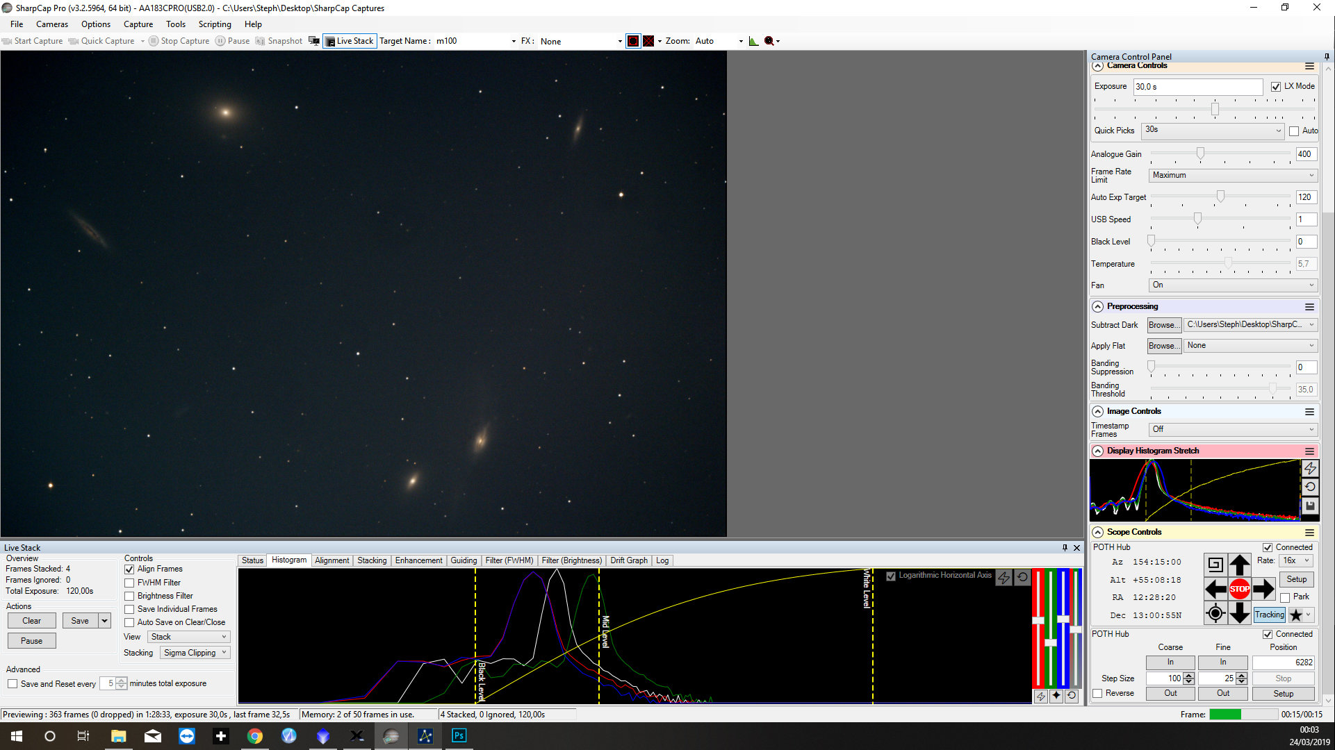

il y a 20 minutes, mickyman23 a dit :
@Steph_2.0 toujours à 400 de gain?
T'a fait une capture d'écran de l'histo?
yes!

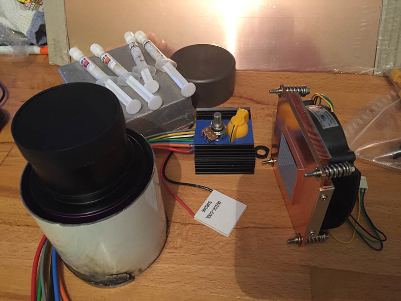

Ca me trottait dans la tête depuis un moment, du coup ces résultats m'ont motiver pour démarrer mon projet de refroidissement de ma caméra...il ne faut pas que ça me coûte un seul kopec, donc j'ai farfouillé dans mon garage, et j'ai retrouvé un Peltier, son contrôleur, un potentiomètre, une plaque de cuivre, de la pâte thermique, un  ventilo de PC et quelques merdouilles, je vais commencé par faire une sorte de mug réfrigéré...:roflmao:dans lequel je viendrais placer la camera, et on verra bien à quelle température ça va descendre. La difficulté va être de gérer humidité produite par le Peltier, ça c'est pas gagné.
Je ne cherche pas des températures négatives extrême, entre -1 et 0° me satisferait.
Je viens de souder un bout de pied table...pour accueillir la caméra, mais je pense m'être un peu emballé sur la notion de "compact", pas certain d'arriver à tout intégrer...je cois que ça va se finir avec un tuyau de PVC en diamètre 100.

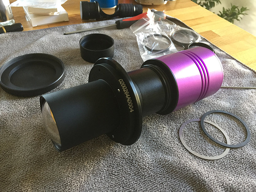

...rien à espérer avec une bonne grosse lune ce soir, donc série de test sans RDF avant modification du tube...ben c'est tout de suite plus propre!
J’ai reçu adaptateur pour l’ASA et les bagues pour avoir le bon BF, apparemment ce correcteur y est très sensible, je suis à -2 dixième, ça devrait être bueno.
Il ne reste plus qu’à trouver une solution pour atteindre le foyer… donc c'est soit passage par la case €, soit disqueuse mais faut pas se rater...!

...moi aussi je me fais peur!:cheesy:, j'ai gardé la disqueuse 1/4 en main en tournant autour du tube...en me demandant si c'était une si bonne idée que ça. Vais mangé on verra ça le ventre plein!

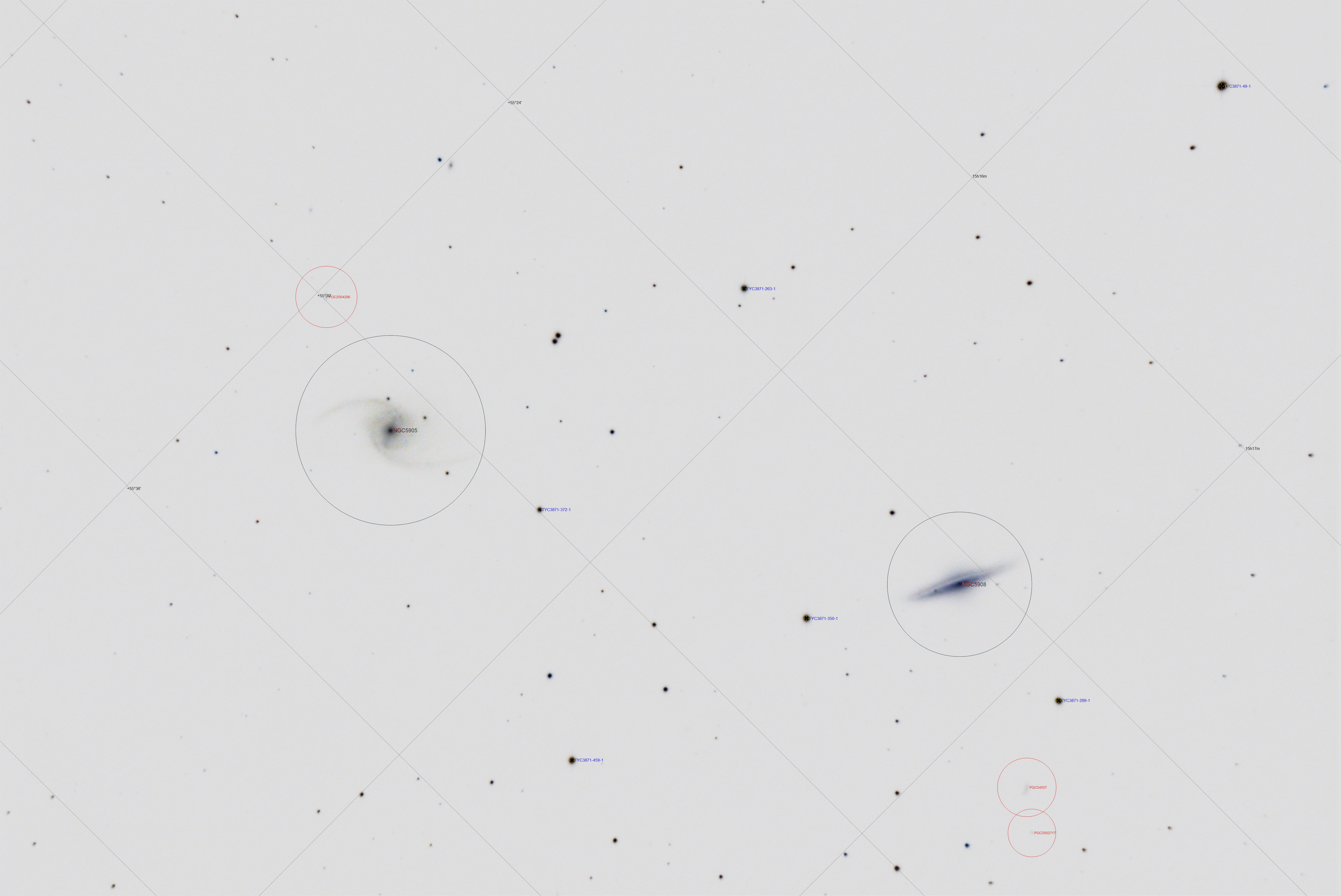

En attendant un petit test de cette nuit sans RDF, ben ça marche quand même, on perd un peu de magnitude, mais c'était vers minuit, donc avec une lune bien présente et bien haute...on va pas se plaindre, et surtout j'ai retrouvé des étoiles à peu près rondes alors que je n'ai même pas travaillé ma MES.
De toute façon j'arrête le mode bourrin et la course à la magnitude, place à la finesse...
enfin je l'espère:bang:

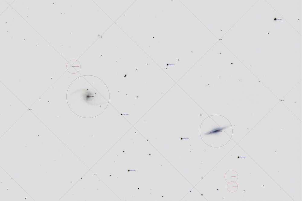

NGC5905 et NGC 5908 96 X 15 (darks x 20)
L’astrométrie:
Resolution ........ 0.330 arcsec/px
Rotation .......... -135.205 deg
Focal ............. 1500.45 mm
Pixel size ........ 2.40 um
Field of view ..... 29' 40.9" x 19' 49.7"
Image center ...... RA: 15 15 56.307  Dec: +55 26 57.14
NGC and IC catalogs
NGC5905 Spiral Galaxy mag 12.10
 NGC5908 Spiral Galaxy mag 12
PGC HYPERLEDA I catalog of galaxies
PGC2504296 Galaxy mag 17.20
PGC54445 Galaxy mag 13.21
PGC54522 Galaxy mag 12.80
PGC54557 Galaxy mag 17.23
PGC2502717 Galaxy mag 17.70
Tycho-2 catalog Name;RA(deg);Dec(deg);PixelX;PixelY;Magnitude;VTmag;BTmag;HIP;Vmag;Bmag;B-V index
TYC3871-49-1;229.072687;55.211245;4917.461171;346.851207;10.64;10.059;10.637;;10.007;10.498;0.491
TYC3871-263-1;228.945589;55.388374;2995.042769;1161.596062;12.35;11.234;12.345;;11.134;12.078;0.944
TYC3871-289-1;229.279268;55.414064;4261.484616;2819.387678;12.71;11.856;12.715;;11.779;12.509;0.730
TYC3871-350-1;229.125484;55.458362;3246.399681;2488.556279;12.01;11.115;12.007;;11.035;11.793;0.758
TYC3871-372-1;228.952318;55.499337;2171.874272;2050.619699;13.13;12.555;13.134;;12.503;12.995;0.492
TYC3871-459-1;229.082478;55.556465;2302.562848;3059.396012;11.98;11.401;11.978;;11.349;11.840;0.490

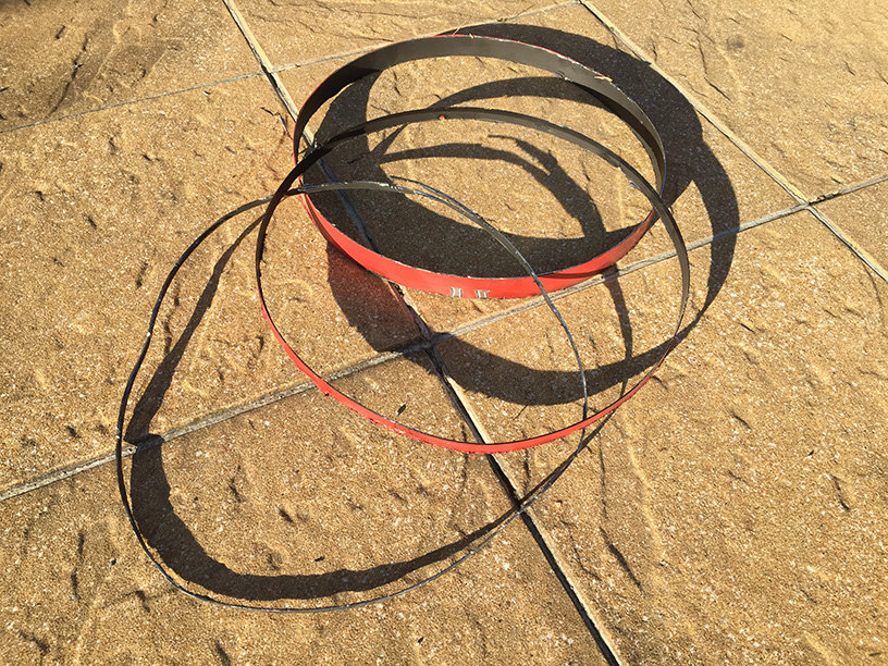

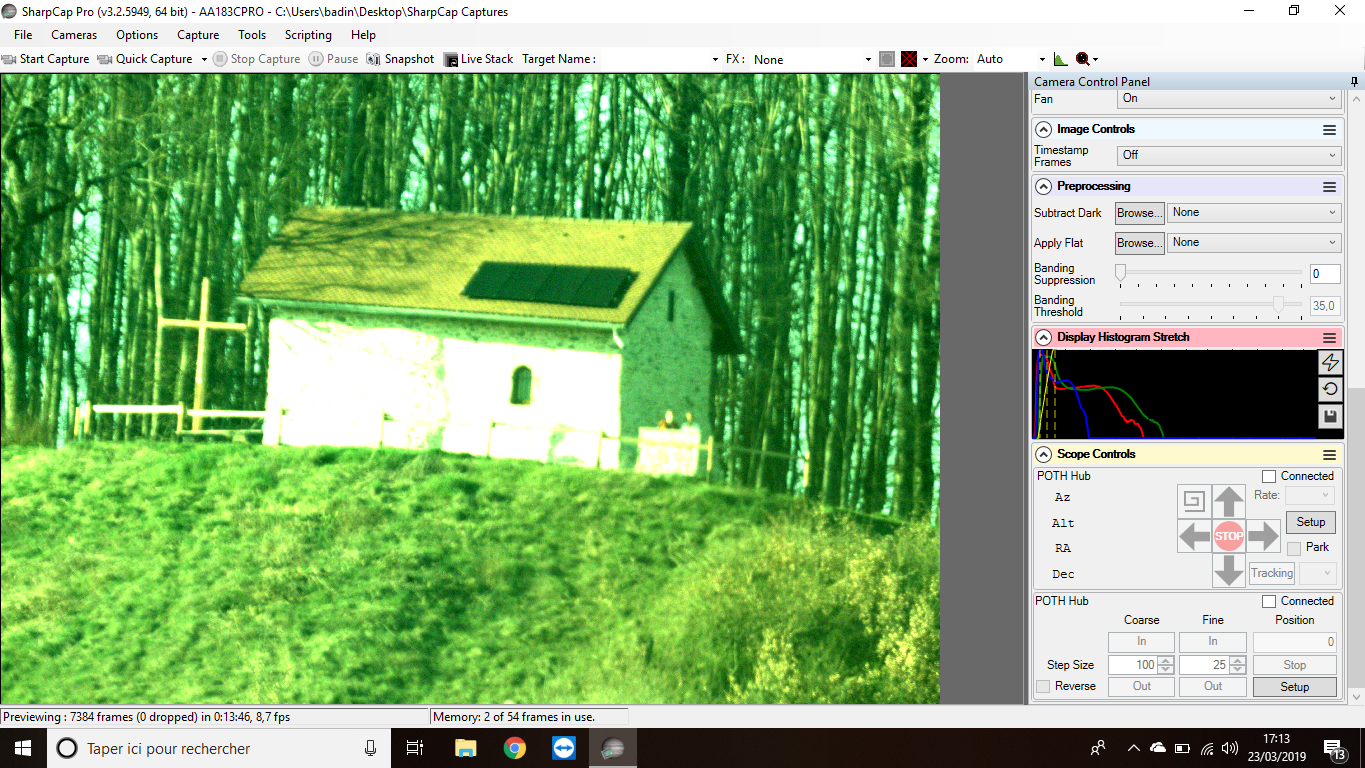

c'est fait...dans les règles de l'art à la disqueuse, ou plutôt comme m'a dit mon fils en tenant le tube "c'est fait à la zob!!":cheesy:
L'important est que le foyer est atteint, il reste à tout réaligner, si le vent cesse je ferais un petit test ce soir.
J'étais pas très fier...je m'y suis pris en plusieurs fois, en respectant une devise de mon père qui était charpentier "trois fois coupé...trois fois trop court!"...il a bien du se marrer en me regardant de la haut.

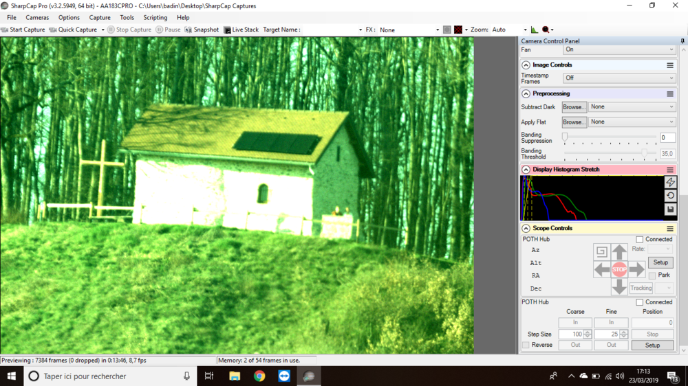

petit test rapide sur une chapelle à 3 km environ de chez moi...y a des gens qui font des choses bizarres contre le muret...

il y a 17 minutes, Steph_2.0 a dit :
c'est fait
De toutes façons je m'en doutais bien:moaaa:.
Ben saperlipopette tu as du courage ....
il y a 19 minutes, Steph_2.0 a dit :
Ah nos ancien ......
Une petite pensée ils nous on tant appris avec leurs adages ....
Bon ben c'est fait cas vas faire mallllllllll. ......aux yeux.......

 Moi qui n'oserais même pas approcher une lime à ongles de mon télescope, alors une disqueuse :malade:
Pour l'astrométrie, merci, mais non trop compliqué; je vais chercher...
il y a 8 minutes, pejive a dit :
...dans le nord Isère, la disqueuse c'est notre lime à ongles!

Magnifique! Quelle finesse...
C'était un petit test pour être certain d'avoir eu la main légère avec la disqueuse...:cheesy::bond:
