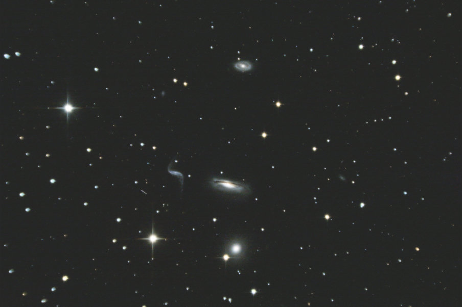

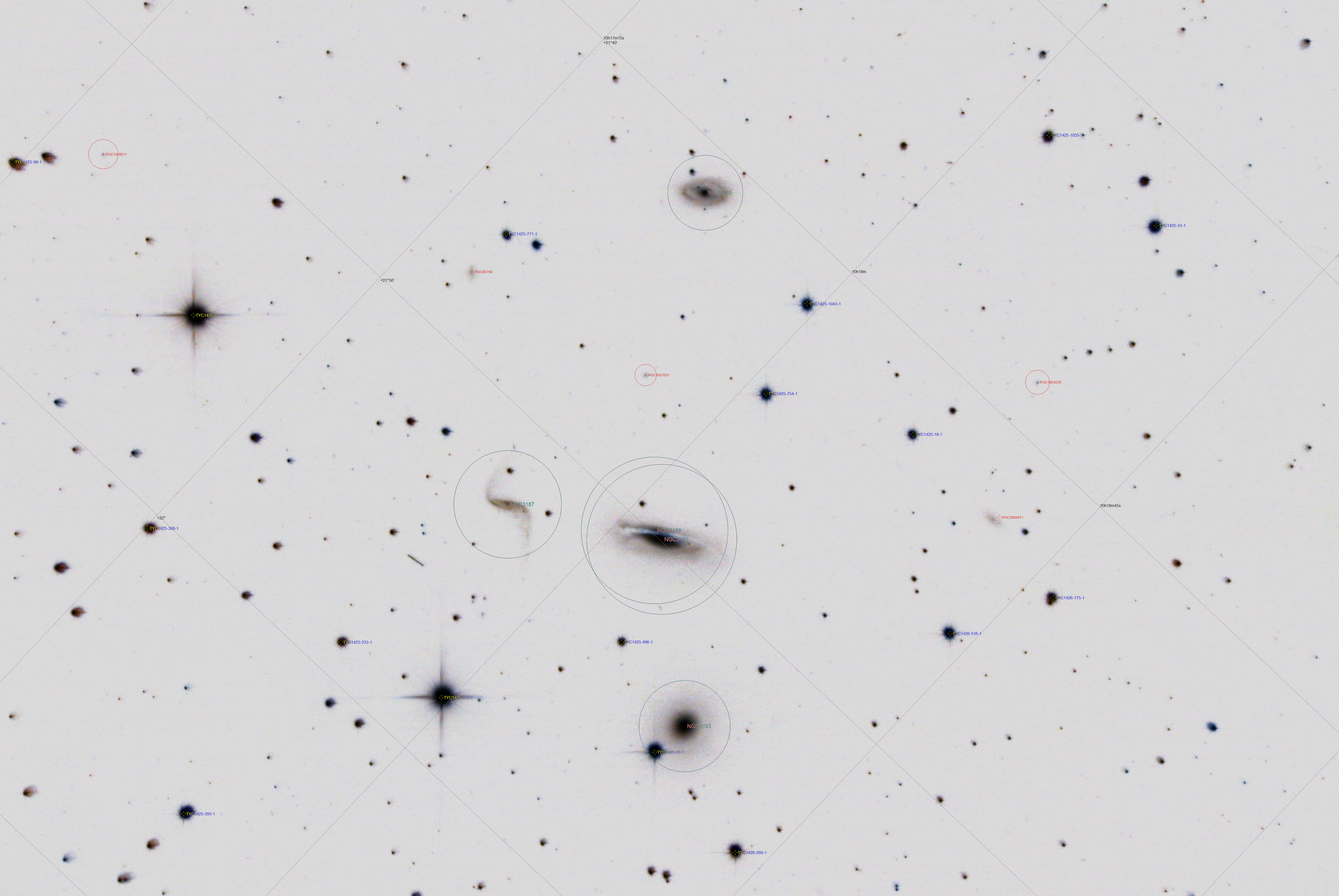

Hickson 44 est un groupe de galaxies de la constellation du Lion (48 X30s)
...et si on veut être précis...:bang::cheesy::jesors:
Resolution ........ 0.456 arcsec/px
Focal ............. 1084.69 mm
Pixel size ........ 2.40 um
Field of view ..... 41' 3.6" x 27' 28.5"
Image center ...... RA: 10 17 58.282  Dec: +21 47 44.36
NGC3185 Spiral Galaxy Magnitude : 12,17
NGC3187 Spiral Galaxy Magnitude : 12,9
NGC3189 Galaxy Magnitude : ???
NGC3190 Spiral Galaxy Magnitude : 11,1
NGC3193 Elliptical Galaxy Magnitude : 10,8
PGC1659211 Galaxy Magnitude : 18,32
PGC86788 Galaxy Magnitude : 17.30
PGC30059 Galaxy Magnitude : 12.89
PGC30068 Galaxy Magnitude : 13.67
PGC1657031 Galaxy Magnitude : 18.36
PGC30083 Galaxy Magnitude : 11.88
PGC30099 Galaxy Magnitude : 11.99
PGC1654235 Galaxy Magnitude : 18.34
PGC2806871 Galaxy Magnitude : 16.34

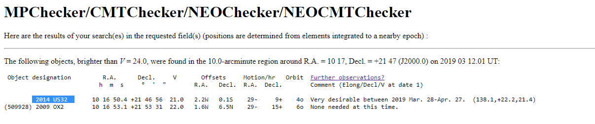

Qu'y a-t-il sous NGC 3187 ? 48 x30 ", ce serait assez pour capturer un astéroïde très rapide ?

il y a 8 minutes, Vivlepic a dit :
...je me suis posé la question vu que je ne l'ai eu que sur une seule pose, du coup je ne sais pas trop ???

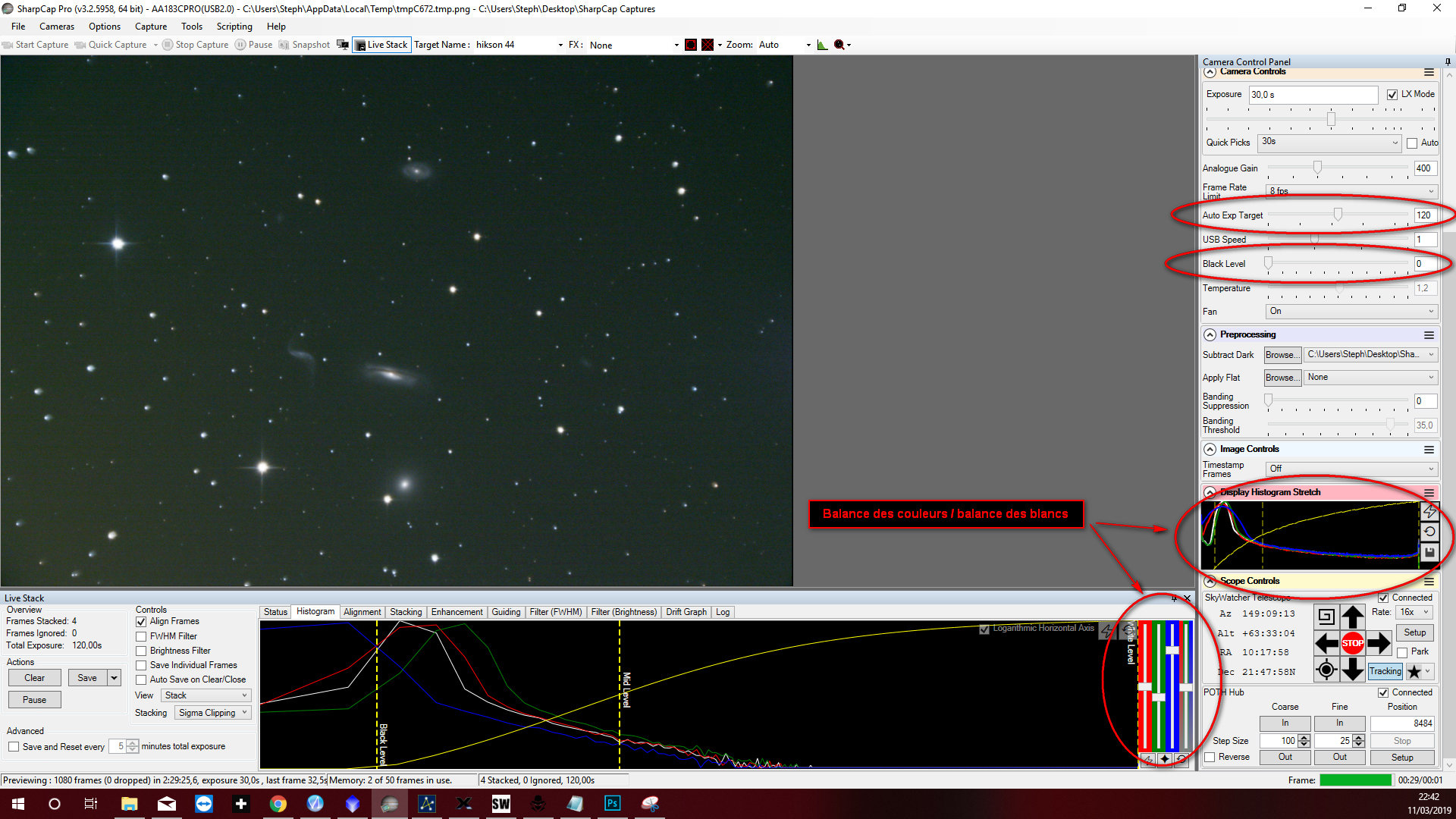

il y a 7 minutes, Steph_2.0 a dit :

Non ; à exprimer en jours et fraction de jour
Pour ngc3189 il suffisait de cliquer dessus dans Aladin Lite :D

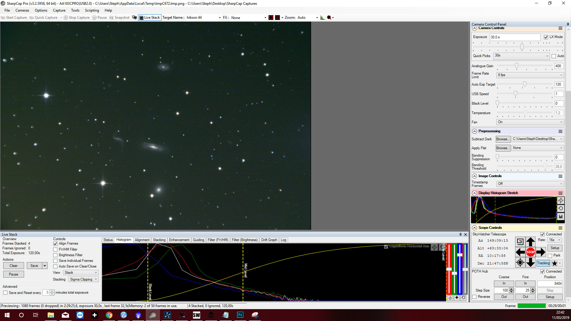

Tes tout le long à 400 de gain ou tu baisse au fur et à mesure du stack?
il y a 2 minutes, mickyman23 a dit :
J'ai pas touché au gain. Hier ça marchait tout seul, il faisait frais le capteur est descendu en dessous de 0° vers 11h30, j'avais peu de bruit,seulement 10 darks.

En attendant tu peux essayer ça, y a rien de compliqué crois moi, si j'y arrive...tout le monde y arrive:
  1. Tube collimaté et en température
  2. Monture de niveau, alignement polaire au top et vérification du suivi. Sur certaines de tes captures, ton suivi était à la ramasse, donc soit un problème de polaire ou de dérive à résoudre en premier avant d'aller plus loin. L'équilibrage du tube est très important, surtout avec nos poids lourds, et s'assurer que l'ensemble ne soit pas contraint à des vibrations (j'ai revu le système de mise de niveau de ma dolly pour une plus grande stabilité, je peux t'assurer que j'ai vu la différence)
  3. Connaitre les specs de son capteur pour avoir une idée des réglages à utiliser. Donc soit un "Sensor analysis" dans SC, soit des essais divers et variés sur des cibles. Idée étant de connaitre la plage de gain offrant le plus dynamique en ayant le meilleur rapport sur bruit.
  4. Faire des darks  à la bonne température et des flats si possible.
Une fois ces point maîtrisés, tu peux passer à l'empilement.
  1. Bien connaitre son ciel et choisir le moment opportun pour imager sa cible
  2. Au niveau réglage, il n'y en a pas 50, donc plutôt simple: Faire en sorte que l'histo se décolle de la droite de la gauche pour régler le black level, et ne jamais au grand jamais, écraser cet histogramme (ah oui j'oubliais ne jamais travailler en raw8 ou rgb24...). Pour la balance des couleurs ne pas se prendre la tête, jouer avec les tirettes R,G,B jusqu’à ce que les 3 courbes correspondantes se superposent , et soient caler sur "la courbe blanche"
  3. Jouer avec l'auto exp target pour surexposer ou sous exposer
  4. Régler ton black level en fonction de ton ciel (tu es dans une zone protégé de la PL tu devrais avoir de bons résultats)
  5. Jouer avec les réglages de banding...si tu as des problèmes de banding!
...bon j'suis à la bourre pour le boulot...ah mais oui c'est moi le chef, pas grave!!!😈
Modifié par Steph_2.0

Il y a 9 heures, Steph_2.0 a dit :
@pejive c'est toi le spécialiste, t'en penses quoi ?
Heu...moi pas spécialiste du tout :)
Un astéroide devrait être visible sur plusieurs clichés...est-ce que la position colle ?
On peut tenter une estimation de vitesse pour savoir si c'est un avion, un ovni, un satellite ou quelque chose de plus éloigné.
Un avion c'est pas possible... un satellite je ne pense pas non plus car même les géostationnaires vont plus vite... en 24min il serait sorti du champ...
La vitesse angulaire est à peu prêt de 30" d'arc en 24min donc 0.00036361 rad/heure donc
En disant que la vitesse moyenne d'un astéroide est de 20km/s cela donnerai une distance de 200 millions de km de la terre... donc ça fait un peu loin... non ?
Après ils disent qu'un météorite peut avoir une vitesse jusqu'à 70km/s donc ça ferait 57 millions de km... faut voir avec la magnitude...

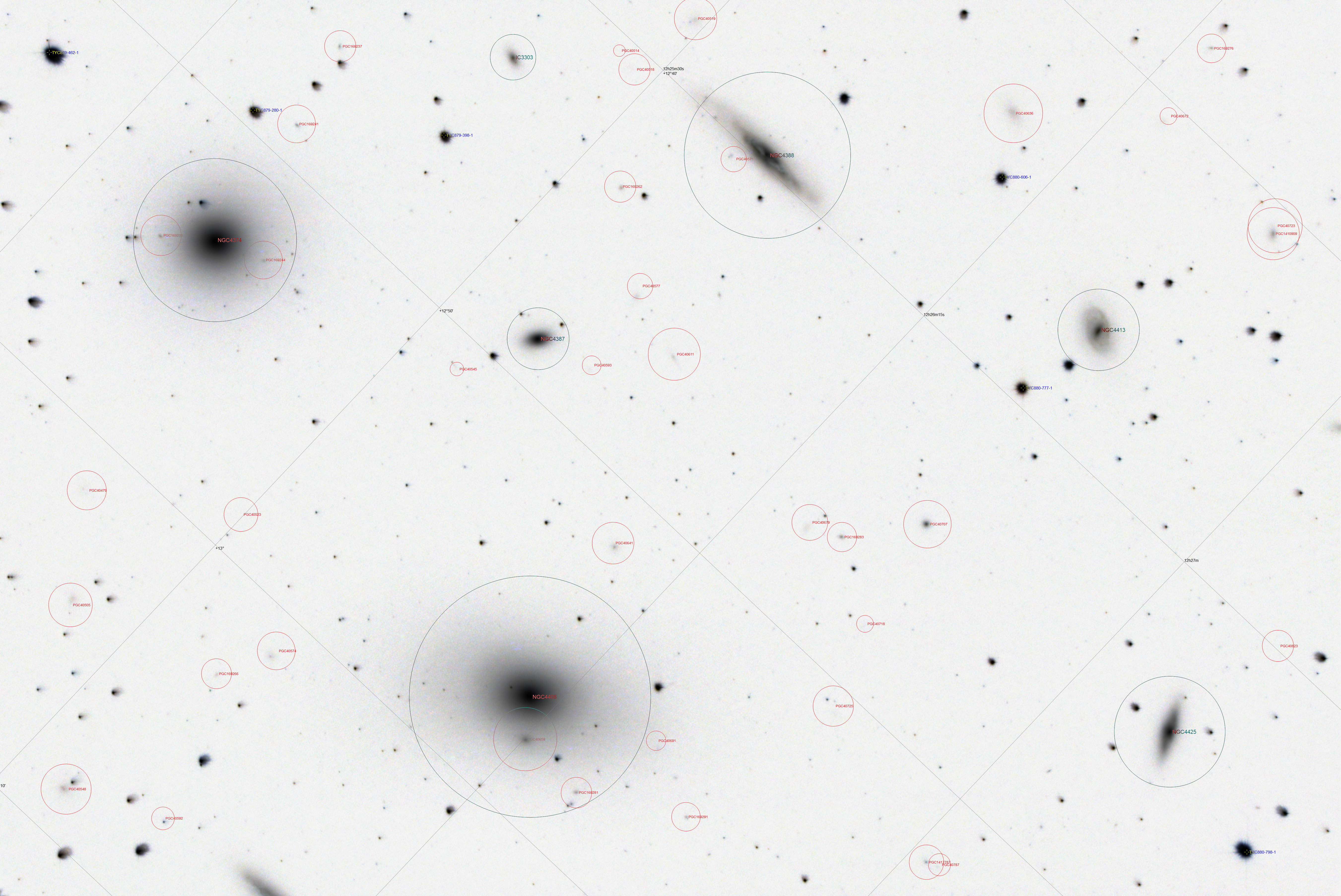

Juste pour le fun...Un morceau de l'Amas de la Vierge (48 X30s).  Mag 8.9 à 20.2
Colonne1 Colonne2 Colonne3
PGC HYPERLEDA I NGC-IC Messier
PGC169238 Galaxy, mag 17,4 IC3303 Elliptical Galaxy,mag 13,70 M84 Elliptical Galaxy, mag 9,2
PGC169237 Galaxy, mag 18 NGC4374 Elliptical Galaxy, mag 9,19 M86 Elliptical Galaxy, mag 8,9
PGC169241 Galaxy, mag 17,9 NGC4387 Elliptical Galaxy, mag 12
PGC40455 Galaxy, mag 10 NGC4388 Spiral Galaxy, mag 11
PGC169244 Galaxy, mag 18,4 NGC4406 Elliptical Galaxy, mag 8,9
PGC40479 Galaxy, mag 17,8 NGC4413 Spiral Galaxy, mag 11,90
PGC40485 Galaxy, mag 14,7 NGC4425 Spiral Galaxy, mag 11,90
PGC40505 Galaxy, mag 16,7
PGC40514 Galaxy, mag 20,2
PGC40518 Galaxy, mag 18,3
PGC40519 Galaxy, mag 17,3
PGC40523 Galaxy, mag 19,11
PGC169262 Galaxy, mag 18
PGC40545 Galaxy, mag 19,2
PGC40548 Galaxy, mag 16,1
PGC169266 Galaxy, mag 18,3
PGC40562 Galaxy, mag 12,9
PGC40571 Galaxy, mag 19
PGC40574 Galaxy, mag 17,5
PGC40577 Galaxy, mag 17,6
PGC40581 Galaxy, mag 11,9
PGC40592 Galaxy, mag 19
PGC40593 Galaxy, mag 18
PGC40611 Galaxy, mag 17,4
PGC40636 Galaxy, mag 15,6
PGC40641 Galaxy, mag 17
PGC40653 Galaxy, mag 9,8
PGC40659 Galaxy, mag 16,7
PGC169276 Galaxy, mag 18,3
PGC40672 Galaxy, mag 18,4
PGC40679 Galaxy, mag 17,9
PGC169281 Galaxy, mag 18
PGC169283 Galaxy, mag 18
PGC40691 Galaxy, mag 19
PGC40705 Galaxy, mag 12,8
PGC40707 Galaxy, mag 16
PGC40718 Galaxy, mag 19,6
PGC169291 Galaxy, mag 18,6
PGC40723 Galaxy, mag 16,2
PGC40725 Galaxy, mag 18
PGC1417787 Galaxy, mag 18,1
PGC40787 Galaxy, mag 18,8
PGC40816 Galaxy, mag 12,9
PGC40823 Galaxy, mag 18,6

@Steph_2.0 toujours à 400 de gain?
T'a fait une capture d'écran de l'histo?
