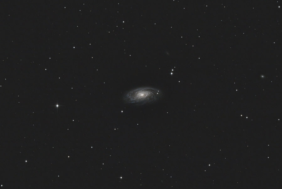

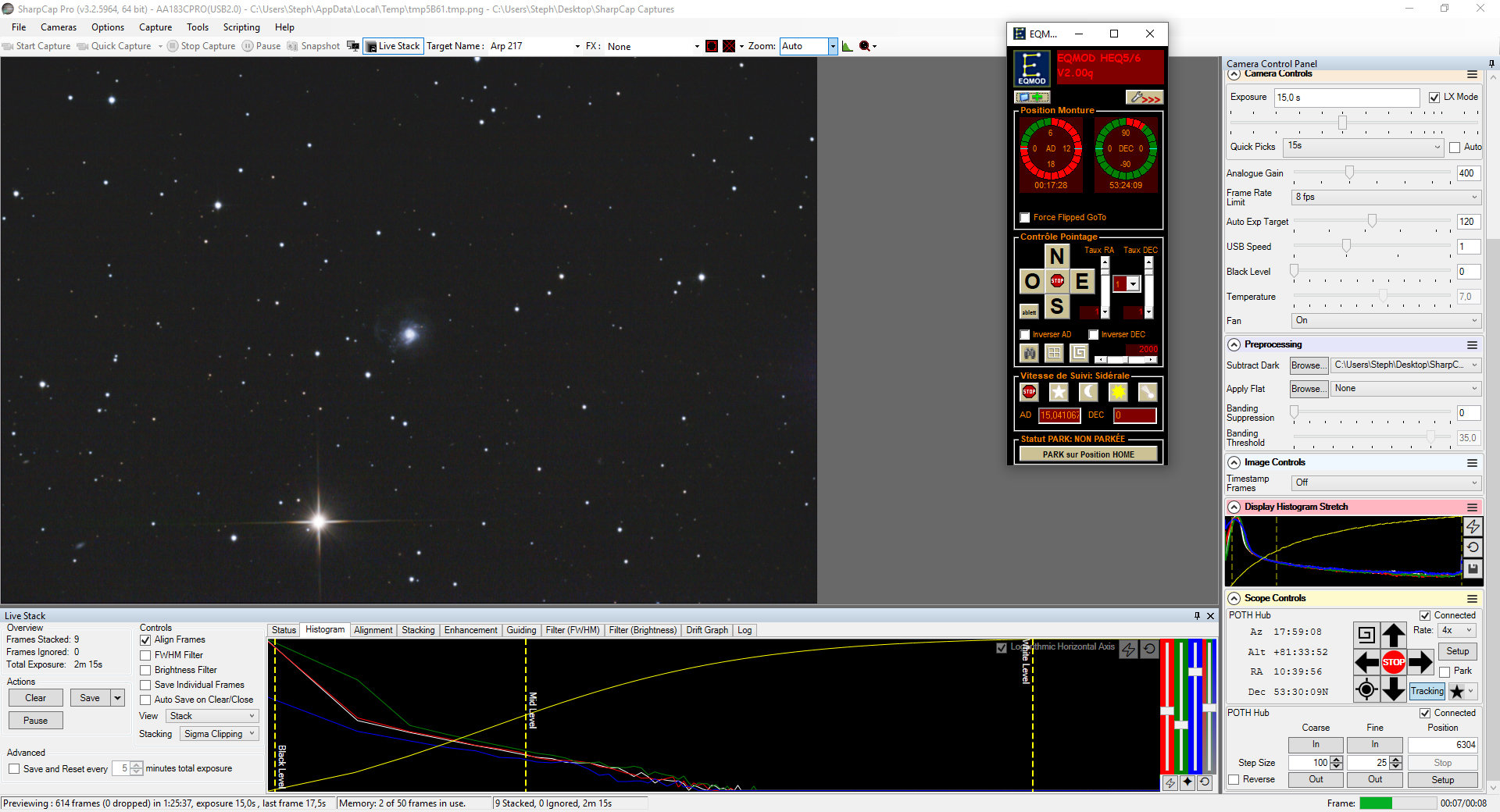

Arp 217
15 min d’intégration, "Save Exactly As Seen"

Du point de vue de l'histogramme... faudrait qu'on précise le petit ou le grand effectivement... parce quand je stacke le black level de mon petit histogramme est à fond à gauche et donc dans le grand, je mets le black level très légèrement à droite du pic

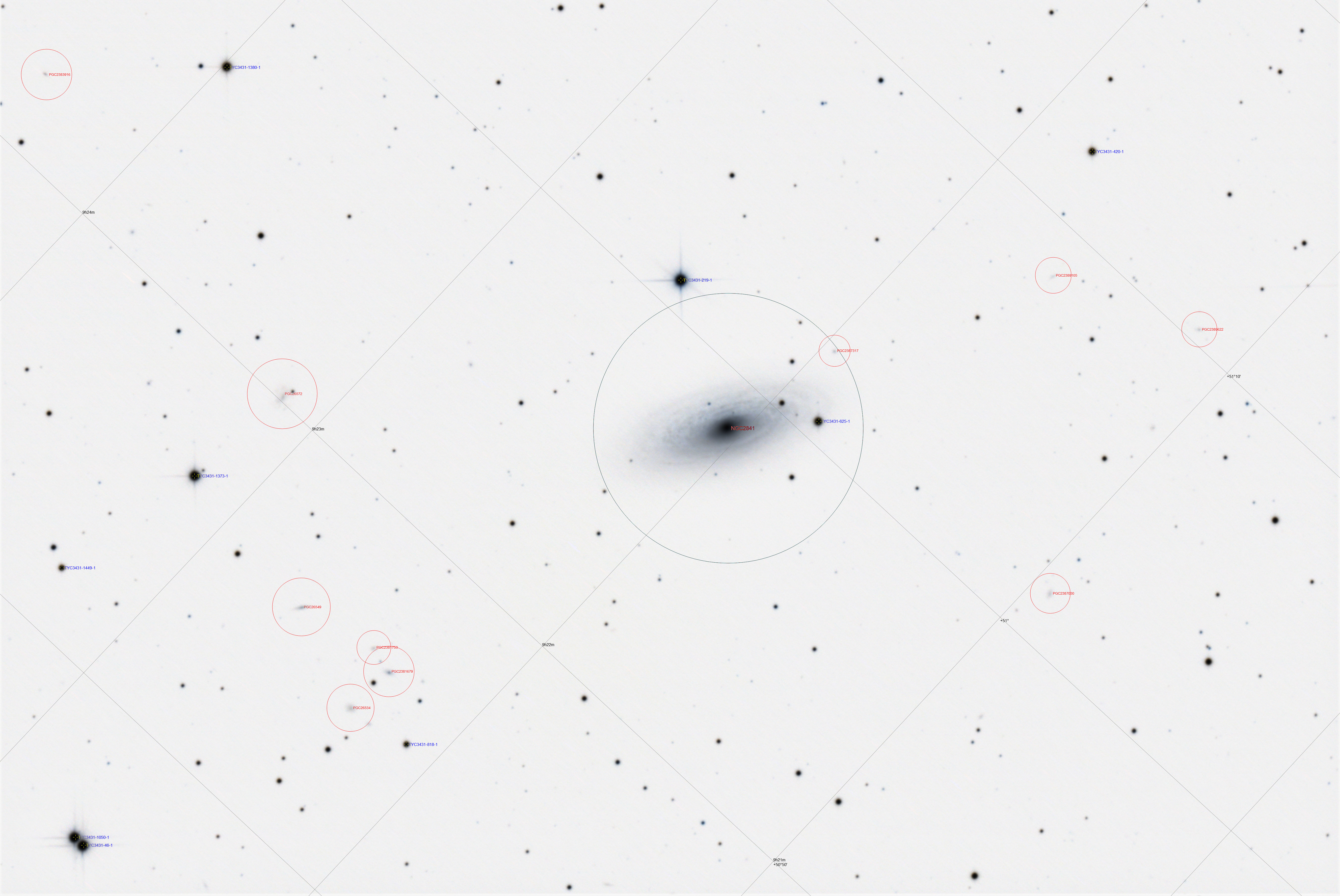

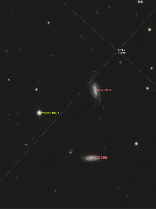

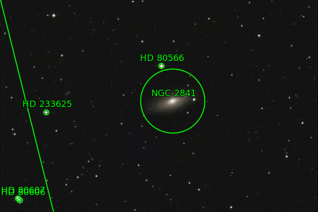

Un ptit coup d'astrometry :) l'est pas très bavard...
3292586
je parle effectivement du mini histogramme.

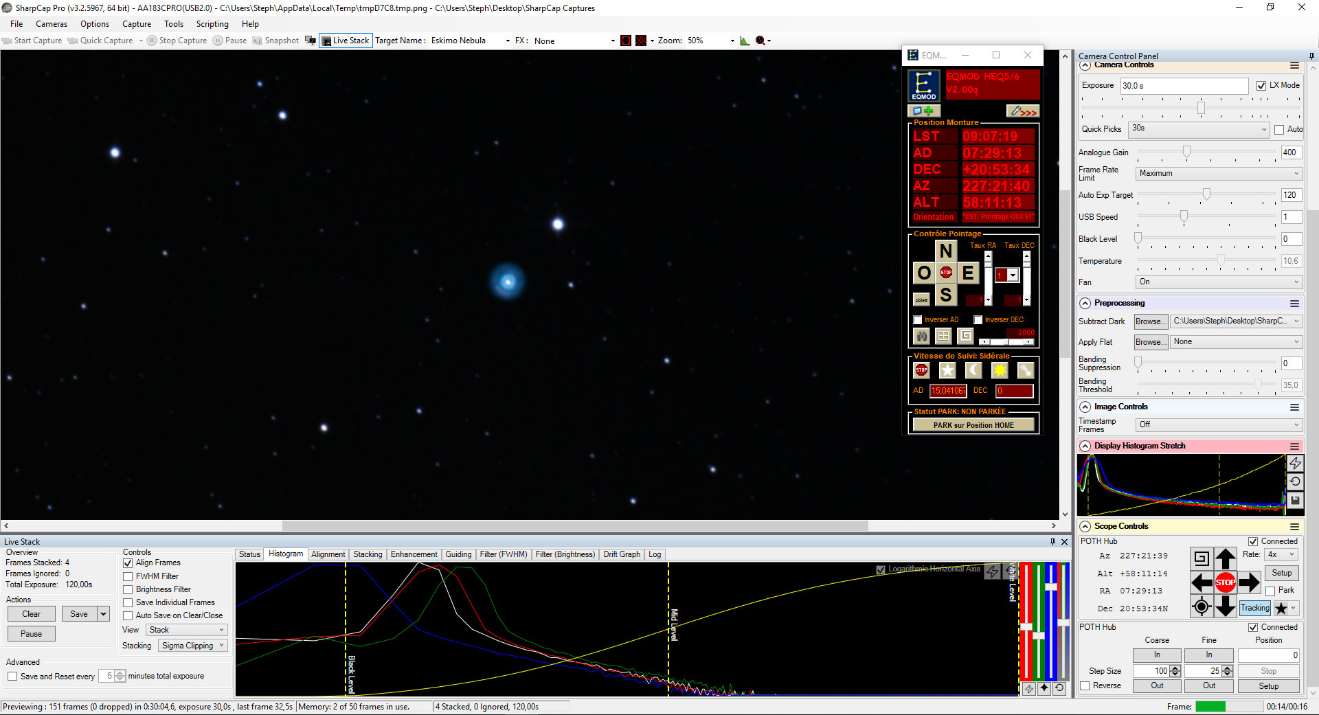

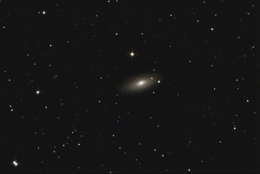

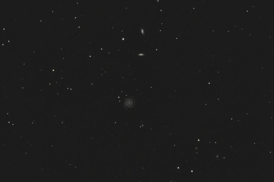

NGC2857
24 min d’intégration, "Save Exactly As Seen"
et le détail de NGC2854 & NGC2856

Le save as seen inclut les modifications des deux histogrammes (le mini à droite qui sert juste à la visualisation, et le grand du stack)
OK merci; dans la version gratuite il n'y a qu'un seul histogramme.

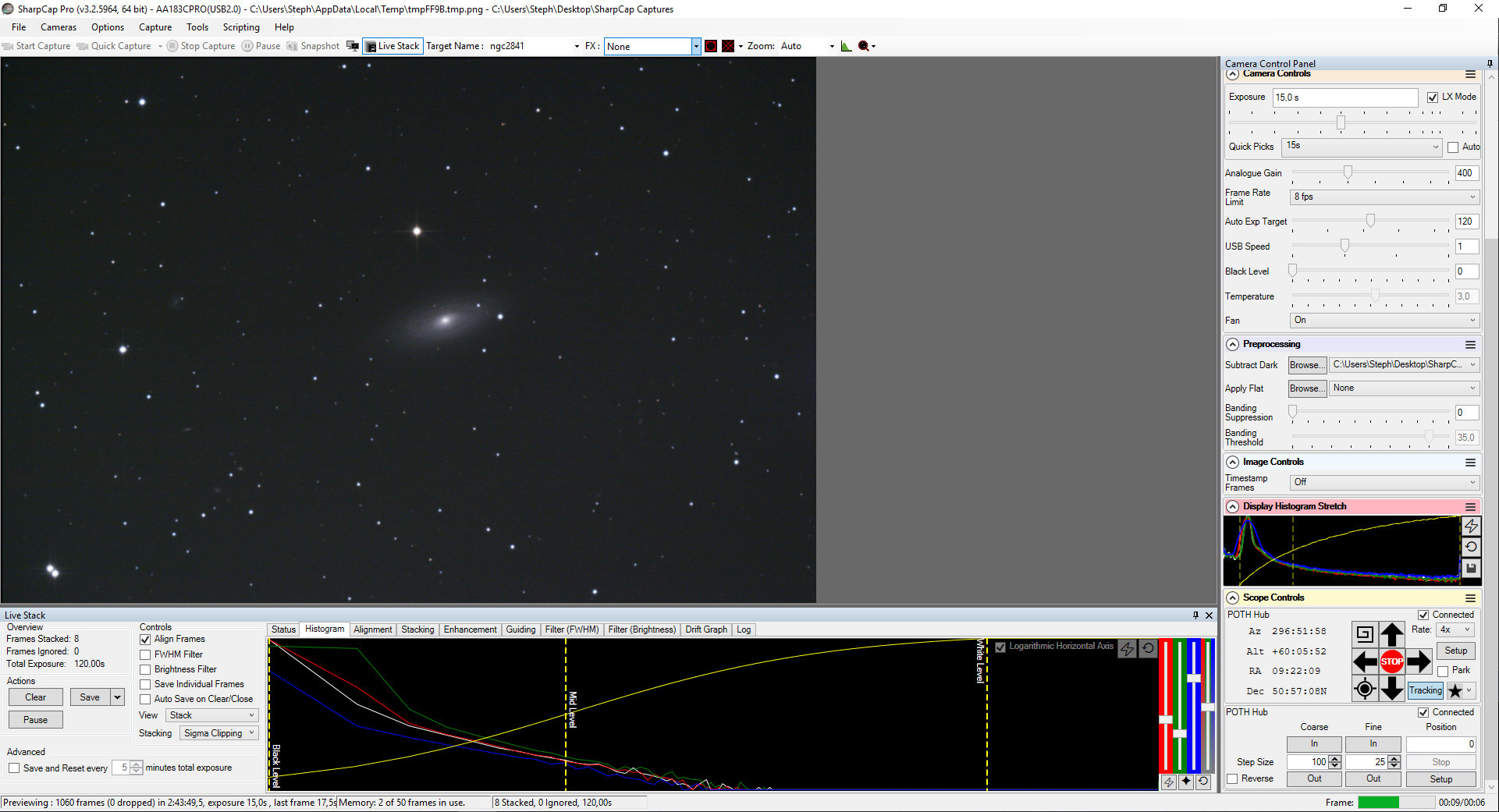

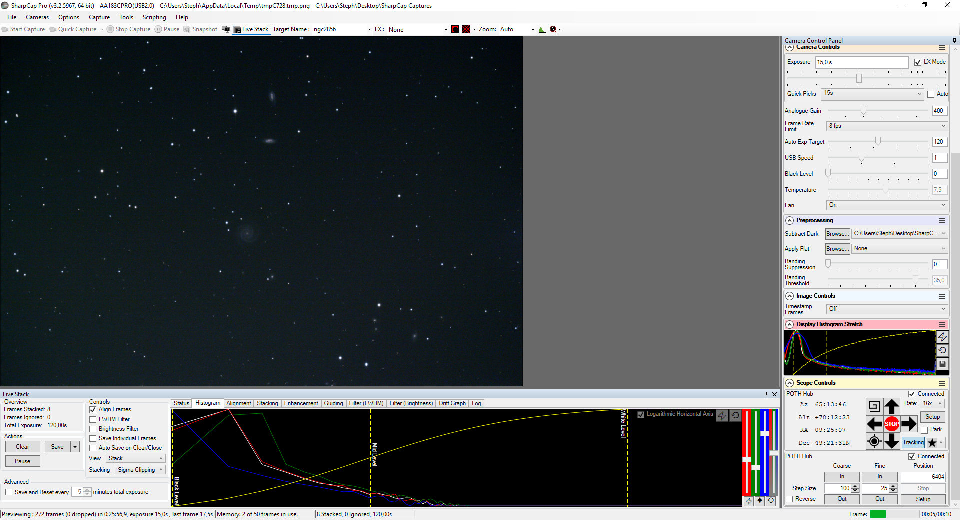

J'ai souvent eu la demande d'une vidéo pour illustrer ce que je voyait à l'écran avec le 300, pour une fois j'y ai pensé.
90 s sur M51, la couleur jaune c'est le lampadaire...si j'avais attendu 5 minute de plus il serait éteint, mais c'était par solidarité envers @clouzot:pou:
Modifié par Steph_2.0
Merci Steph, très didactique, ça montre bien comment tu règles tes histogrammes. Et merci pour le coup de la balance des blancs avec le clic slider juste en dehors, c'est nettement plus simple.
Merci aussi pour ta solidarité, mais de chez moi c'est pas un lampadaire mais 6000 et quelques qu'il faudrait éteindre, parce que mes histos ils ont pas vraiment la même gueule.
Tiens d'ailleurs une question: le but c'est d'avoir un "pic" de signal large dans l'histo (plus facile à régler, utilise la dynamique max admissible pour l'objet et le fond de ciel...). Si je pars d'un histogramme avec une énergie plutôt ramassée (un truc pointu, quoi), comment jouer sur expo et gain pour l'étaler au mieux ?

Perso je pars du principe que le temps de pose unitaire définie le signal utile, et que le nombre de pose améliore le RSB.
J’ai fait pas mal de test de temps de pose, pour trouver celui le plus adapté à mon setup, c’est la partie la plus ingrate, tu y passes des soirées entières et comme si cela ne suffisait pas, tu es influencé par tout ce que tu peux lire sur le net, c’est-à-dire le meilleur comme le pire.
Bref à un moment faut prendre son destin en main, et se dire je vais faire ce qu’il correspond au mieux à mes attentes en terme de pratique et de rendu.
C’est cette pose unitaire qui va conditionner ton histogramme, après, plus tu vas empiler et meilleurs sera le résultat, car meilleur RSB.
Compare l’histogramme de cet exemple avec celui de la vidéo, ce sont les mêmes conditions, sauf que je suis passé de 15 à 30s unitaire, la différence est significative.
Pour le gain, je reste dans la plage dynamique théorique maxi de ma cam quelque soit le temps de pose (400 dans mon cas) hors cible bien particulière type M42. Ce serait bien différent en astrophoto, mais en EAA je compense avec le mid level.

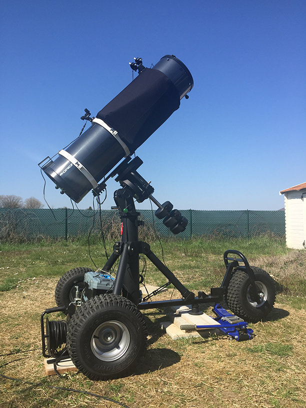

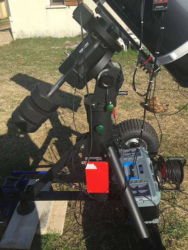

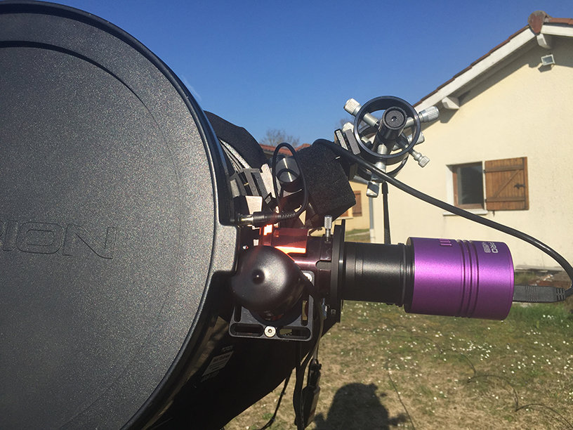

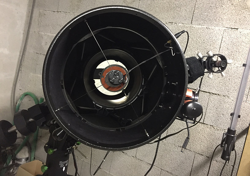

Petit REX sur mon setup pour ceux qui souhaiteraient tenter l’aventure EAA avec un gros tube :
  • Tube raccourci de 5 cm environ (ben oui c’était à la disqueuse, donc pour la précision on repassera !) l'important étant de couper droit.
  • J’ai viré la raquette, remplacé par Eqmod.

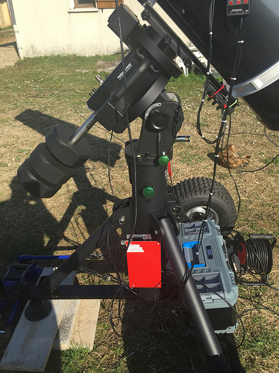

  • Il n’y a pas de viseur polaire sur l’EQ8, je fais l’alignement avec le Polar Align de SC, ça prend 5 min, et ça me permet d’avoir un suivi correct jusqu’a 2 min de pose unitaire.
  • le serveur USB et le hub sont fixés sur la colonne
  • le boitier de contrôle des résistances est fixé en bout de queue d'aronde
  • 30 kg de contrepoids pour l'équilibrage en AD, et 2kg sur le support du secondaire pour l'équilibrage en DEC.
  • les différents transfos sont protégés de l'humidité dans une boite à outils type Casto, avec au final un cable d'alimentation unique, et un Rj45 pour piloter l'ensemble.
  • Il faut compter 1/2 heure pour installer l'ensemble + MES, et 8 min chrono pour tout démonter et ranger le matos dans le garage, ce qui est appréciable en fin de session, qu'en tas qu'une envie...aller te coucher!

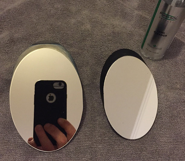

  • Replacement du secondaire d’origine par un 82mm pour augmenter le champ de pleine lumière. Je n’ai plus de vignetage (je m’affranchis des flats) et l’obstruction supplémentaire n’influence pas la quantité de lumière captée ni le contraste (enfin surement un peu quand même…mais pas visible).
82mm.jpg.59378e4f603f7dfa55c6aecfa742289b.jpg.c45cb231f64fd92e531b9af23a318040.jpg82mm.jpg.999dbe697dfd030c79e46dfdb712e9da.jpg.07d765821c57e2e05574265dbb6989ce.jpg

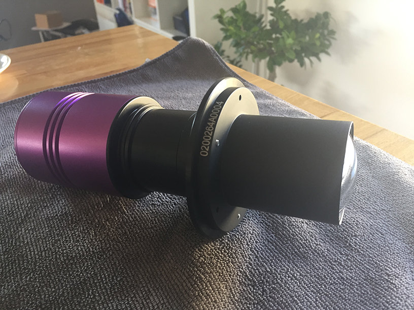

  • Remplacement de mon réducteur Antares (paix à son âme!) par un correcteur de coma / réducteur ASA (réduction X0.73), c'est pas le même monde...c'est pas le même budget non plus!
  • Ce correcteur nécessite un backfocus précis de 65.20 mm jusqu'au capteur (66mm  pour un 300) et corrige une bonne partie du champ (pour ne pas dire la presque totalité). Il me reste à corriger un problème de tilt pour en profiter pleinement.
Pas d'autre modifs à prévoir pour le moment (à part le correcteur de tilt), mon plus gros regret est de  ne pas avoir choisie la version refroidie de l'Hypercam.
