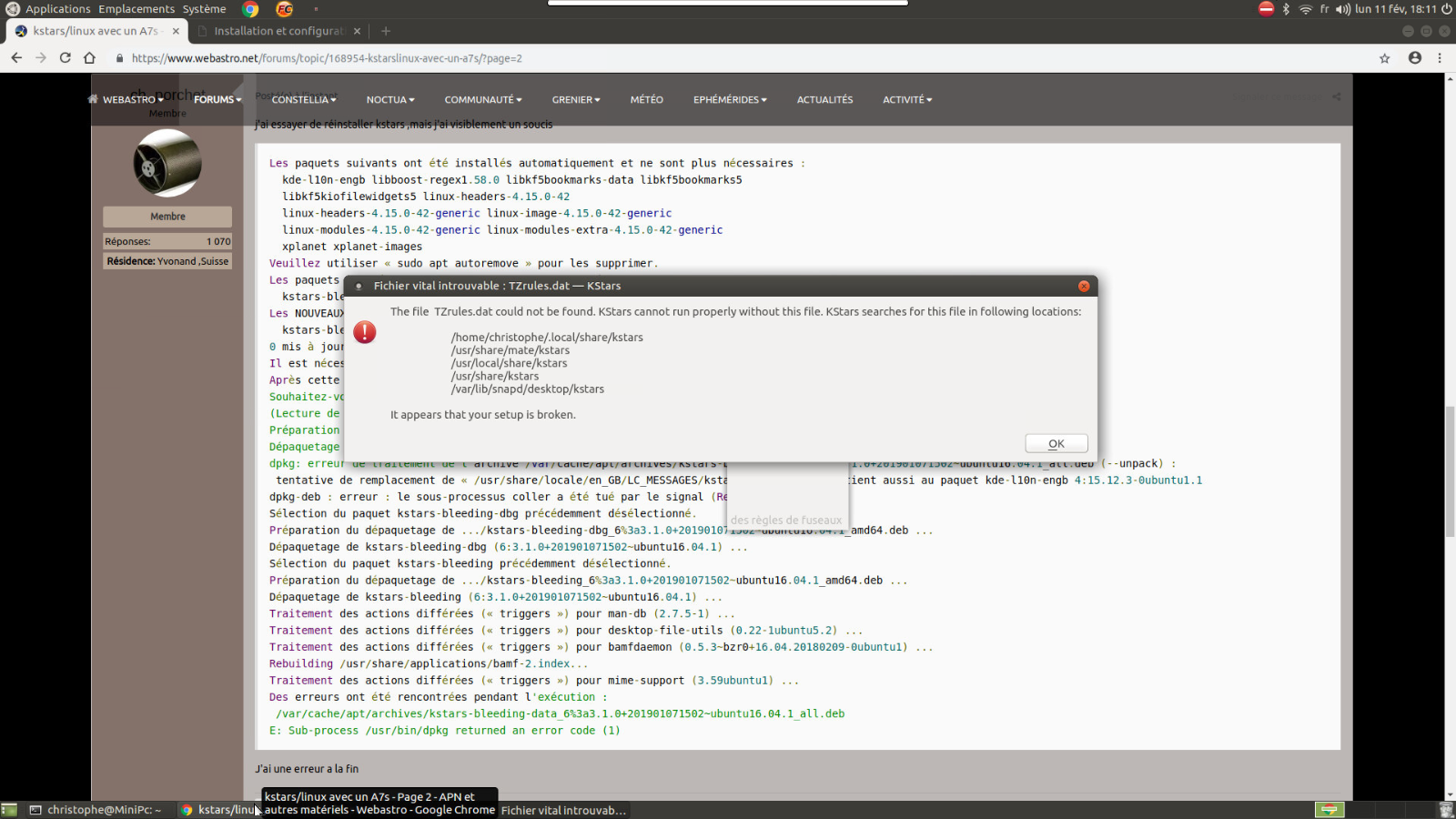

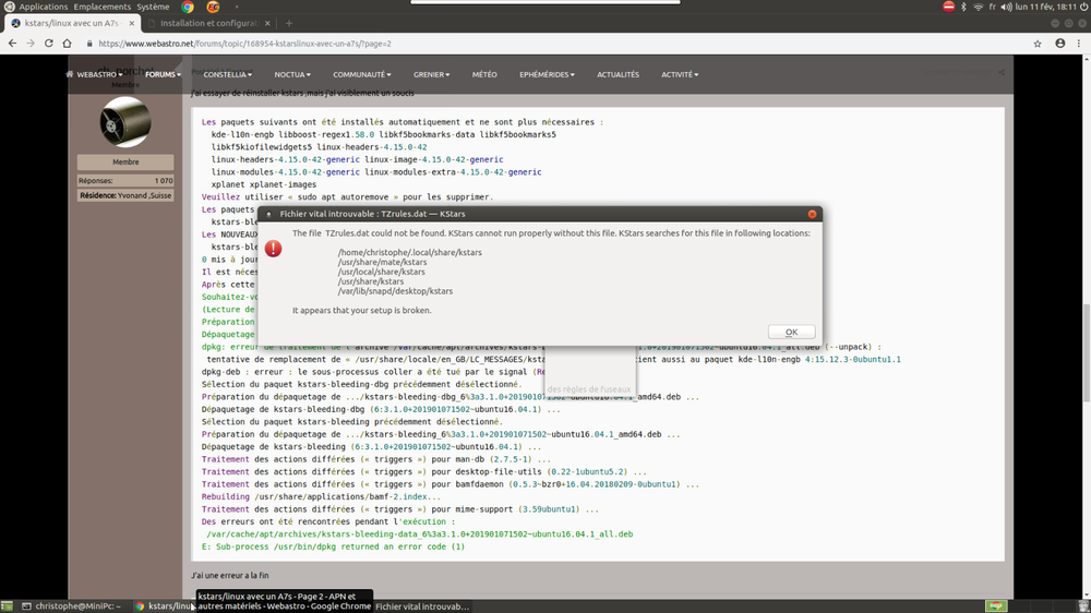

ch_porchet Posté 11 février 2019 Auteur Posté 11 février 2019 (modifié) christophe@MiniPc:~$ sudo apt remove kstars-bleeding indid-full Lecture des listes de paquets... Fait Construction de l'arbre des dépendances Lecture des informations d'état... Fait E: Impossible de trouver le paquet indid-full christophe@MiniPc:~$ voila se que cela me donne ,et le ce que je comprend pas c'est que visiblement kstars fonctionne toujours malgré mon essaie de désinstallation. A moins qu'il ne le fais du fait qu'il trouve pas indi-full. donc comment je fais pour repartir à zéro ? Mais surtout comment enlever ce petit panneau d'interdiction !! Modifié 11 février 2019 par ch_porchet
ch_porchet Posté 11 février 2019 Auteur Posté 11 février 2019 bon alors je suis arrivé a désinstaller le paquet casser avec le "gestionnaire de paquet synaptic" Mais j'arriive pas a réinstaller kstars il me met une erreur. comment je peut faire pour désinstaller le fichier Kstars dans "/usr/share/kstars" car j'y arrive pas ....... je voudrais repartie a zéro avec kstars mais sans effacer astrometry ,car j'ai tous fichier enregistrer dedans pour l'astrometry.

ch_porchet Posté 11 février 2019 Auteur Posté 11 février 2019 Ha merde, j'ai pas vu. Je vais ressayer se soir pour voir. Mais au sujet d'un fichier à effacer, il y a une bonne méthode pour le faire proprement ?
ch_porchet Posté 11 février 2019 Auteur Posté 11 février 2019 (modifié) j'ai essayer de réinstaller kstars ,mais j'ai visiblement un soucis Les paquets suivants ont été installés automatiquement et ne sont plus nécessaires : kde-l10n-engb libboost-regex1.58.0 libkf5bookmarks-data libkf5bookmarks5 libkf5kiofilewidgets5 linux-headers-4.15.0-42 linux-headers-4.15.0-42-generic linux-image-4.15.0-42-generic linux-modules-4.15.0-42-generic linux-modules-extra-4.15.0-42-generic xplanet xplanet-images Veuillez utiliser « sudo apt autoremove » pour les supprimer. Les paquets supplémentaires suivants seront installés : kstars-bleeding-data kstars-bleeding-dbg Les NOUVEAUX paquets suivants seront installés : kstars-bleeding kstars-bleeding-data kstars-bleeding-dbg 0 mis à jour, 3 nouvellement installés, 0 à enlever et 0 non mis à jour. Il est nécessaire de prendre 0 o/92.9 Mo dans les archives. Après cette opération, 146 Mo d'espace disque supplémentaires seront utilisés. Souhaitez-vous continuer ? [O/n] o (Lecture de la base de données... 330622 fichiers et répertoires déjà installés.) Préparation du dépaquetage de .../kstars-bleeding-data_6%3a3.1.0+201901071502~ubuntu16.04.1_all.deb ... Dépaquetage de kstars-bleeding-data (6:3.1.0+201901071502~ubuntu16.04.1) ... dpkg: erreur de traitement de l'archive /var/cache/apt/archives/kstars-bleeding-data_6%3a3.1.0+201901071502~ubuntu16.04.1_all.deb (--unpack) : tentative de remplacement de « /usr/share/locale/en_GB/LC_MESSAGES/kstars.mo », qui appartient aussi au paquet kde-l10n-engb 4:15.12.3-0ubuntu1.1 dpkg-deb : erreur : le sous-processus coller a été tué par le signal (Relais brisé (pipe)) Sélection du paquet kstars-bleeding-dbg précédemment désélectionné. Préparation du dépaquetage de .../kstars-bleeding-dbg_6%3a3.1.0+201901071502~ubuntu16.04.1_amd64.deb ... Dépaquetage de kstars-bleeding-dbg (6:3.1.0+201901071502~ubuntu16.04.1) ... Sélection du paquet kstars-bleeding précédemment désélectionné. Préparation du dépaquetage de .../kstars-bleeding_6%3a3.1.0+201901071502~ubuntu16.04.1_amd64.deb ... Dépaquetage de kstars-bleeding (6:3.1.0+201901071502~ubuntu16.04.1) ... Traitement des actions différées (« triggers ») pour man-db (2.7.5-1) ... Traitement des actions différées (« triggers ») pour desktop-file-utils (0.22-1ubuntu5.2) ... Traitement des actions différées (« triggers ») pour bamfdaemon (0.5.3~bzr0+16.04.20180209-0ubuntu1) ... Rebuilding /usr/share/applications/bamf-2.index... Traitement des actions différées (« triggers ») pour mime-support (3.59ubuntu1) ... Des erreurs ont été rencontrées pendant l'exécution : /var/cache/apt/archives/kstars-bleeding-data_6%3a3.1.0+201901071502~ubuntu16.04.1_all.deb E: Sub-process /usr/bin/dpkg returned an error code (1) J'ai une erreur a la fin. et que je lance kstars sa me donne sa Modifié 11 février 2019 par ch_porchet
