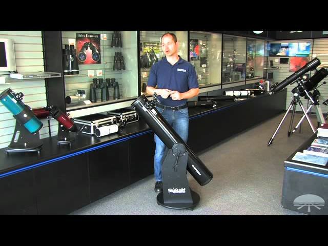

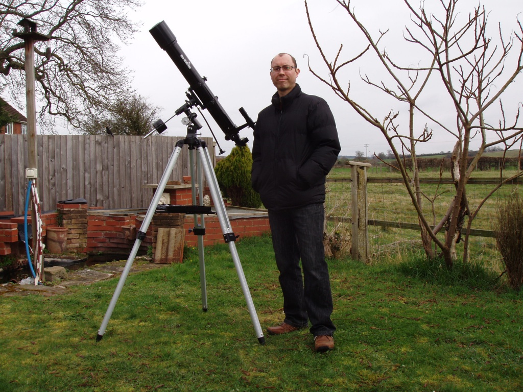

Si ce type de matériel est fréquemment mentionné, c'est parce qu'il représente un très bon rapport prix/diamètre du fait qu'il se contente d'une monture azimutale très simple dont le faible coût permet de faire passer la majeure partie du budget dans le diamètre de l'instrument tout en offrant une très bonne stabilité que les petites monture équatoriale ne sont pas en mesure d'assurer.
Par ailleurs, un 150 mm posé à la verticale sur sa base est moins encombrant qu'une lunette 90/900 sur une monture équatoriale EQ 2 et se déplace aisément en 2 parties (il permet également d'observer assis).
Quelques photos:
- dobson 150/1200 :
Image associéeRésultat de recherche d'images pour "dobson orion 150/1200"
- lunette 90/900, sur monture équatoriale EQ 2:
Image result for refractor Skywatcher 90/900 and EQ 2 mount
Les conseilleurs n'étant pas les payeurs, à toi de voir.

Attention toutefois pour les Dobson, surtout sur ces diamètres : l'oculaire se trouve souvent très bas.
Il faut souvent prévoir un support pour rehausser l'ensemble (une table basse bas de gamme, par exemple).
il y a 8 minutes, Oodini a dit :
ou observer assis ...
Invité Oodini
il y a 10 minutes, cyrille-86 a dit :
Bien souvent, il faut même se coucher...
