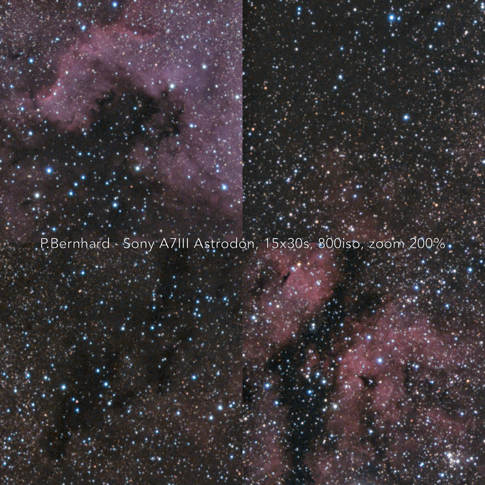

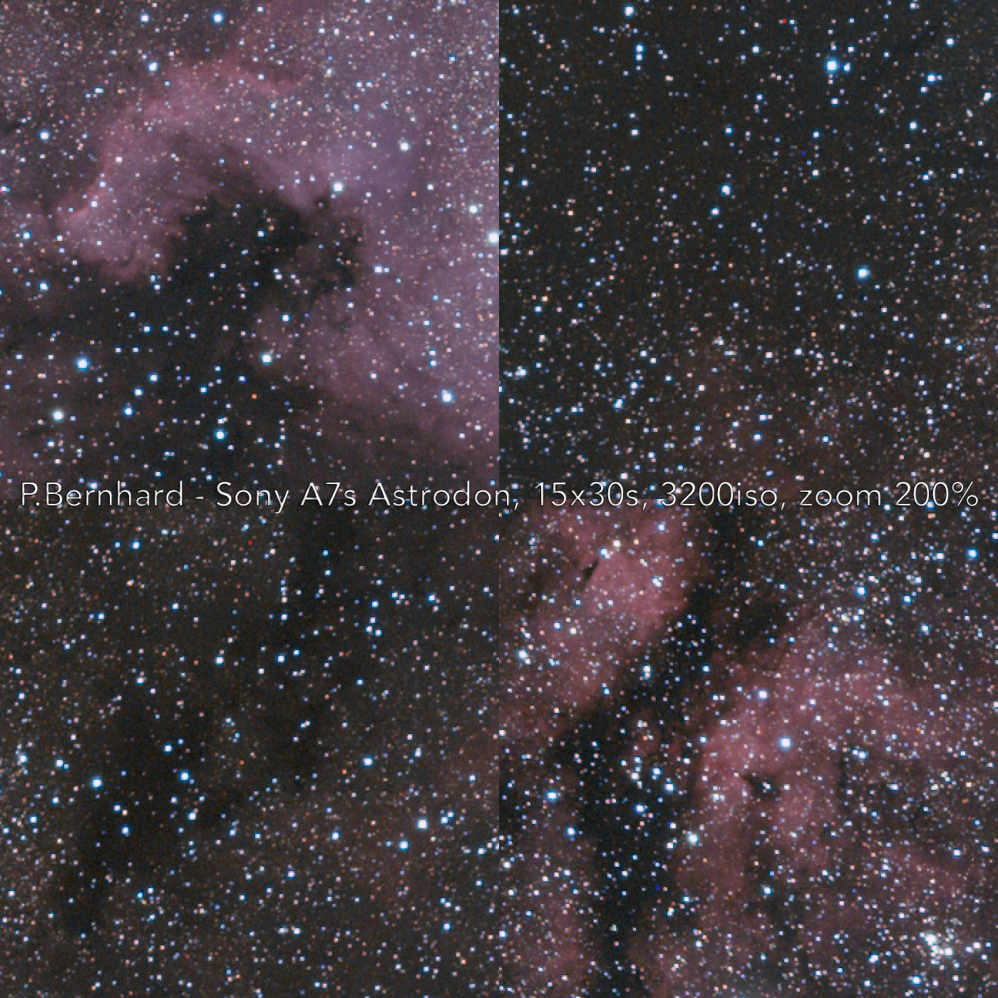

Prenons le Cygne et 4 zones égales (500x500 au A7III et 350x350 au A7s)
180326031_Capturedcran2018-12-1514_09_32.thumb.jpg.6e0dde1a225c1e0011190de305cd38f9.jpg
Zoom 200%
ngc7000_A7m3_15x30s_200pc.thumb.jpg.a2857000f2ae734f1640c7e20bdf3eab.jpgngc7000_A7s_15x30s_200pc.thumb.jpg.8c813433953eb1642ccc1f4f82a4c21a.jpg
Et si je rééchantillonne le A7III à 12Mp (comme A7s)
et un 30x30s sur le A7III car les pixels du A7s ont 2x plus de surface (mais mon but n'est pas de poser 2x plus longtemps avec le A7III)

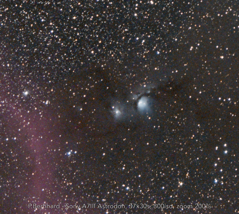

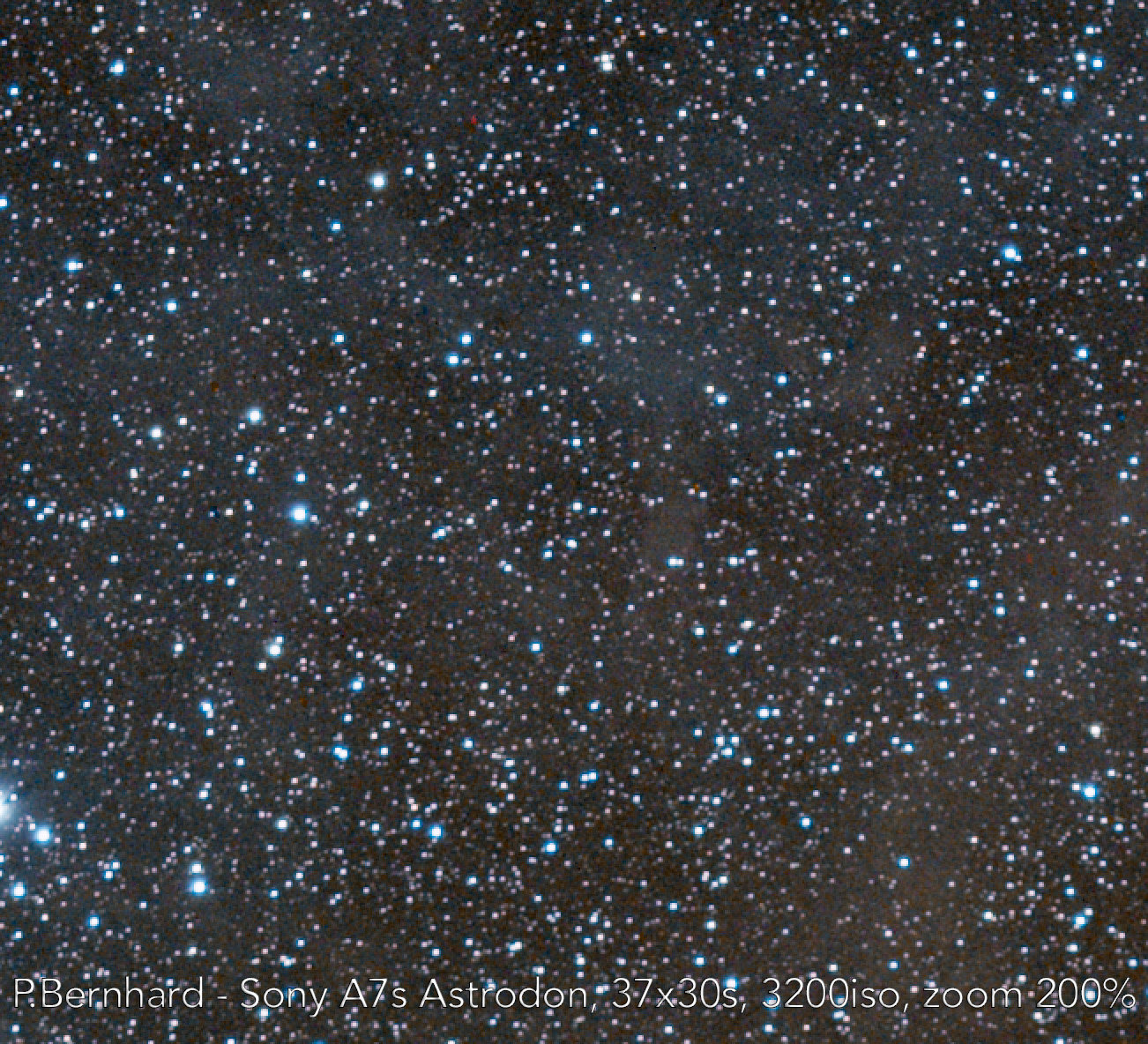

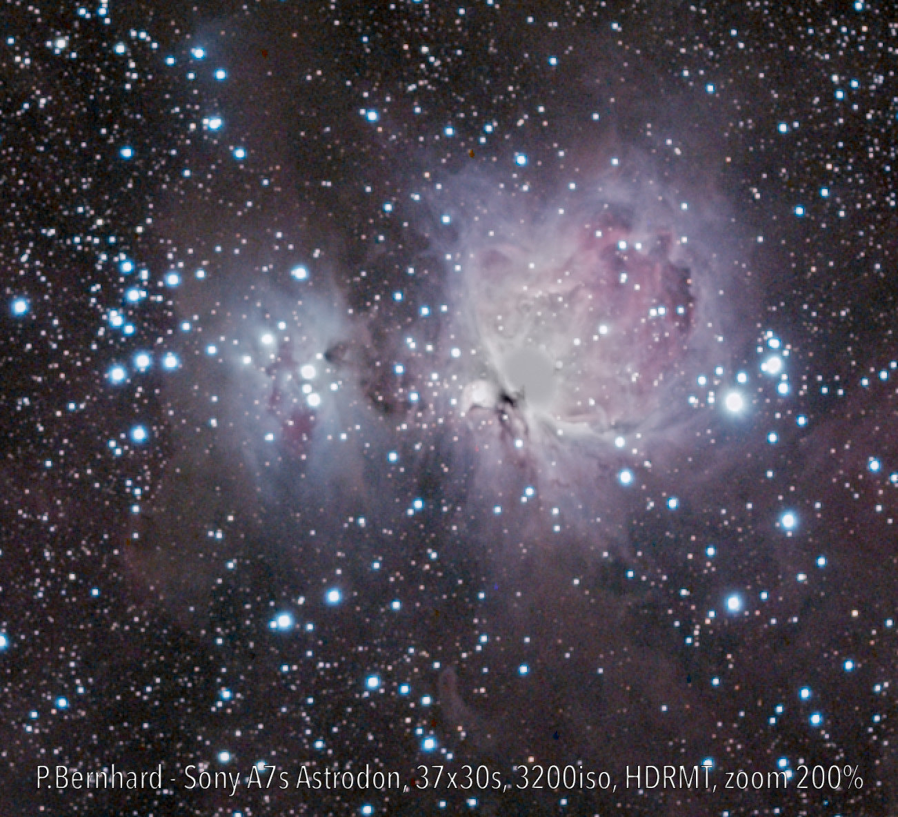

Prenons ORION
IC434_A7m3_37x30s.thumb.jpg.80448e922caeb7d2598b90a782cc8130.jpgIC434_A7s_37x30s.thumb.jpg.89572467974bf470e9f0baae7d15ae5c.jpg
Un HDR pour la saturation : meilleure dynamique pour le A7III puisque nous sommes à 800 iso contre 3200 pour le A7s
M42_A7m3_37x30s.thumb.jpg.a6dcf6d8d17655c3546292c9abe15ed4.jpgM42_A7s_37x30s.thumb.jpg.be696e309c52bcfc17cfbe44fdd0b935.jpg

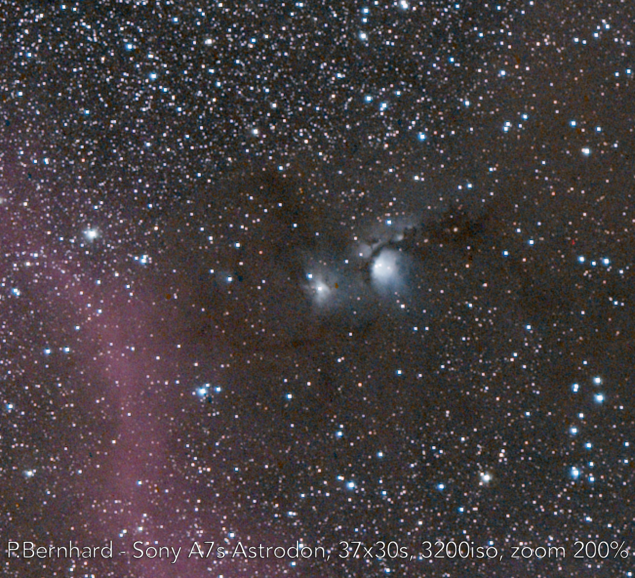

Et d'autres ROI :
M78_A7m3_37x30s.thumb.jpg.00b6f952daf0485da18c180eff28c869.jpgM78_A7s_37x30s.thumb.jpg.26186fa206965e4aee040591139e68a0.jpgIFN_A7m3_37x30s.thumb.jpg.327ac69be5b3f5cdffc11ac8f4902fcd.jpgIFN_A7s_37x30s.thumb.jpg.30c2807f35f9d2cde261359f8abc9d79.jpg
Star heater ? NON
TOUTES les étoiles (faibles) sont présentes sur les 2 boitiers mais sont plus fines sur le A7III car le Samyang a un excellent piqué
CHERCHEZ celles qui manquent 😂

Vincent, le 135mm n'est peut-être pas adapté au A7s mais c'est une configuration nomade qui lui va parfaitement. Le but du A7III était aussi le nomade "light" et forcément il excelle.
LEs étoiles c'est une chose (bien entendu, elles sont plus fines sur le A7III aussi bien en normal qu'en Bayer Drizzle
Mais ce qu'il faut voir c'est le rapport signal sur bruit des zones sans étoiles (nébuleuses,... ) par rapport au fond de ciel. La différence sera quasi identique à 135mm ou à 1m de focale.
J'ai aussi comparé à échantillonnage quasi équivalent (un 85mm ouvert à 2 ) mais dont les étoiles sont pourries (coma, aberrations...) et là le A7III gagne (je n'ai pas fini le traitement de comparaison comme les autres)
Après, on peut toujours critiquer la méthode ou les conditions de test mais au moins il a le mérite d'exister (et de m'être cassé le c... à le mettre en forme et le partager.

PAs de Bayer Drizzle sur ces poses courtes (15 poses, pas possibilité de faire un bon Bayer Drizzle)
Je voulais 2 boitiers Astro pour le Chili le mois prochain et surtout pas un 2eme A7s. Donc le A7III (plus cher, 2100€ lorsqu'il y a des promos contre 1200-1400€ le A7s neuf ou un peu moins d'occase, plus le défiltrage) me paraissait une évolution sympa qui laissait effectivement entrevoir des possibilités de poses plus longues en BULB. Après, le prix n'était pas le point le plus important.

Hello
les 2 crops sont à 200% sans reinterpolation
mais les ROI du A7III font de base (Crop 100%) 500x500 pixels et ceux de l’A7s font 350x350 soit 2x,moins en surface. Les crops 200% font le doublé en tailles.
l’objectif étant le même (135/2) je voulais voir si je gagnais bien en résolution avec le A7III sans perdre en sensibilité par rapport au A7s.
C’est empirique mais il faut surtout voir le S/B de certaines zones et ça, c’est assez indépendant des courbes qui pourraient être différentes sous Pixinsight même si j’ai fait gaffe d’avoir les mêmes histogrammes finaux.
Si un des APN était bien moins bon, alors certains détails dans le fond de ciel se seraient pas sortis.
A part bien entendu les étoiles, j’arrive à sortir les mêmes nuances sur les 2 boîtiers et bien entendu mes tests réels sont plus complexes que le résumé ici. Il est effectivement intéressant d’analyser le codage du A7III par rapport aux limitations du A7s.
Alors bien sur, le tropic des images à 200% enjolive un peu la réalité mais aussi sur les 2 boîtiers.
amicalement
philippe

Ok un truc que je n'avais pas vu/compris c'est qu'on peut, en clickant 3 fois, arriver à la résolution native de tes images. Moi je comparais directement les images côte à côte.
Là je n'ai pas tout regaré en détail mais on voit un bruit plus important sur les clichés du Sony A7III, qui pour le coup est estompé sur les versions "réduites" affichées par mon navigateur.
Donc oui le Sony A7III n'est pas moins bon pour sortir des détails du niveau de résolution du A7s. Mais est-ce que ce n'est pas le cas de beaucoup de capteurs haute résolution sitôt qu'on ne leur demande des détails plus grossiers ?
C'est un peu ce que je dis : on peut sacrifier/échanger de la résolution contre du rapport signal-bruit.
En théorie ya le bruit de lecture qui pourrait avantager les gros pixels mais vu le niveau de ces boitiers faudrait faire tellement de poses...
