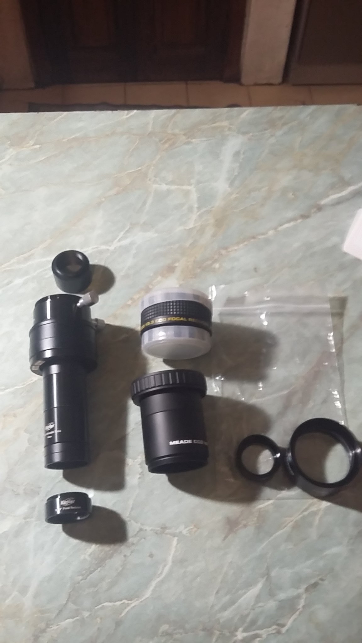

Bon c'est bon je viens de rassembler l'ensemble de mes reducteurs a savoir.
2 kepler x0,5 qui fonctionnent a merveille
1 Antares x0,7 en 2 "
Et le fabuleux et rarissime  meade 3,3 pour sct.
Les bagues allonges et autres  adaptateurs
On vas pouvoir tester il me manque juste le c8.....mais ca devrait venir.....
