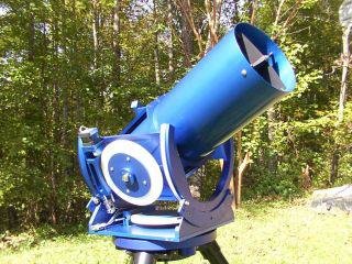

J'ai retrouvé une photo de cette monture et j'avais en 2006 chargé sur le site un petit logiciel graphique permettant d'étudier les diverses possibilités offertes par ce type de monture.
La photo  tirée de : https://www.cloudynights.com/topic/52173-tracy-wilsons-3-axis-telescope-mount/ :

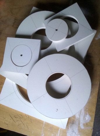

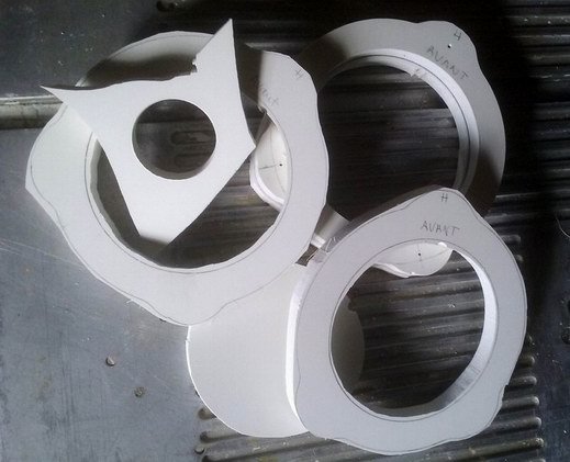

Petit rayon de soleil à travers l'atelier ... Ca incite à tailler des morceaux.  Enfin, des rondelles pour changer :rolleyes:
J'avais en stock un m² environ d'un espèce de pvc de 10 mm d'épaisseur employé pour y coller des photos ou autre pubs.
Je m'étais toujours demandé si cela ne serait pas une alternative sympa au bois. on va donc en profiter pour essayer ce matériau  par la même occasion   ;)

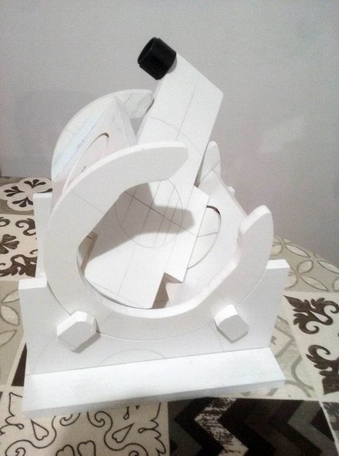

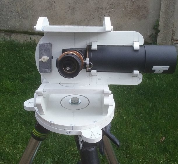

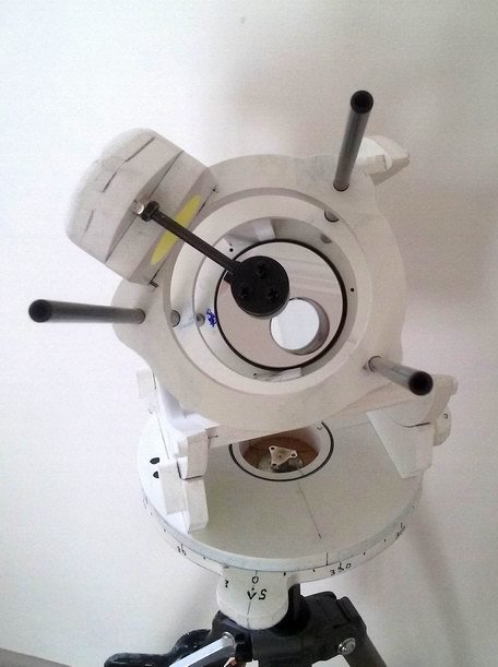

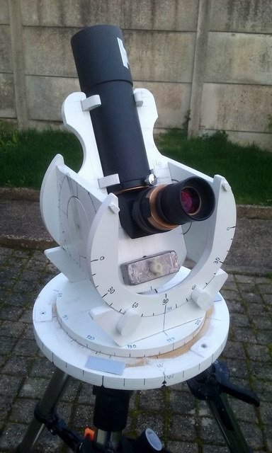

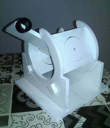

Ma maquette commence à prendre forme.
Premiers assemblages à blanc :
J'ai mis un bout de tube noir pour figurer un oculaire.
c'est assez curieux à manœuvrer, on verra ce que ça donne quand j'aurai terminé la base et finalisé les glissements.
Edited by den

Les dimensions sur la maquette sont loin d'être optimisées. c'est juste un exercice pour voir les possibilités éventuelles et elle va maigrir pas mal dès les prochaines séances d'atelier ;)
Il vaut mieux se référer à la photo du premier post en s'imaginant un 200 mm ou plus à la place du tube et monture posée au sol , ce sera alors bien moins encombrant que n'importe quelle monture dob chinoise.
Si quelqu'un de plus pointu que moi se penchait sur l'électronique et la motorisation, on pourrait alors avoir le suivi et dans n'importe quel référentiel, altaz, équatorial, orbitaux divers pour les astéroïdes, comètes, satellites artificiels avec orientation  de champ  possible ou positionnement de l'oculaire à souhait.
Mais ce n'est pas ce que je recherche, étant toujours réfractaire à la motorisation électrique. Pour l'instant mon but est juste de voir justement les avantages et inconvénients en non motorisé  et les développements possibles.
A noter que Mel Bartels après avoir essayé le concept sur son dob 600 écrit en fin d'article qu'il était en train de modifier tous ses autres dobsons pour leur adjoindre ce troisième axe.
Du coté des avantages, on a aussi la possibilité de construction amateur sans plus de difficulté que celle d'un dobson classique. Mais cela en vaut-il la peine ? c'est juste la question que je me pose, mes montures splitring  étant bien concurrentielles avec ces montures 3 axes. D'ailleurs si on compte la rotation du tube sur son axe, indispensable en visuel, la monture splitring est aussi un monture 3 axes :)

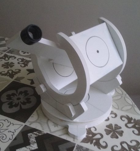

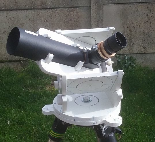

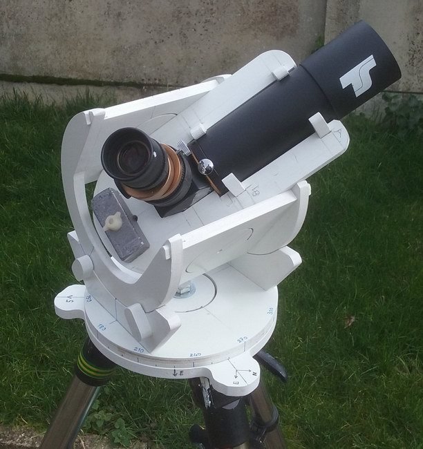

Je continue à bien m'amuser avec la réalisation de cette petite maquette, plein de petite astuce à trouver et à mettre en oeuvre, la matière différente de ce dont j'ai plus l'habitude même s'il m'est souvent arrivé de travailler des épaisseurs moindres pour diverses petites pièces... Tout ça occupe pas mal  ;)
Dernière version affinée qui a gagné sa base et les patins teflons pour les rotations :
Et en bonus une petite vidéo permettant de voir quelques mouvements dont le pivotement de l'oculaire à 360° autour de l'axe optique qui est assez étonnant :
http://www.reto.fr/div/troisaxes.mp4
A noter que dans cette configuration je pourrais intégrer un tube de 110mm de diamètre, les tourillons faisant 170mm de diamètre et la base 180mm.
Je vais maintenant monter un petit chercheur coudé 6x30 pour voir ce que donnent ces mouvement à travers un oculaire.
Dommage que je n'ai plus ce petit tube fabriqué il y a plus de 35ans, il aurait bien servi ;)  http://www.reto.fr/astro/imagepages/image2.html

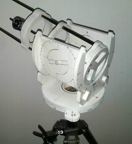

Ça progresse et je continue à bien m'amuser en étudiant les diverses possibilités offerte par cette monture
Chercheur  6x30 monté en guise d'optique, cercles de coordonnées pour jouer quand la météo le permettra.
La monture est très légère, les mouvements très doux et précis et c'est déjà très agréable de pointer et suivre tout et n'importe quoi , notamment les oiseaux du coin même en vol :)
Malheureusement pas de mise au point rapide possible sur le chercheur.  Il va falloir que je me trouve un mini newt ;)

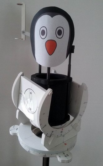

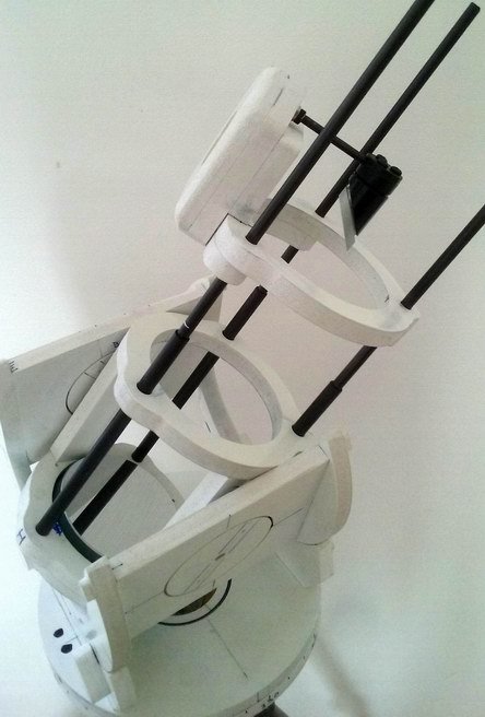

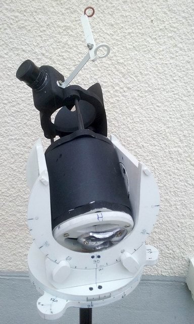

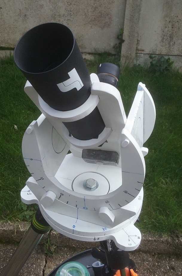

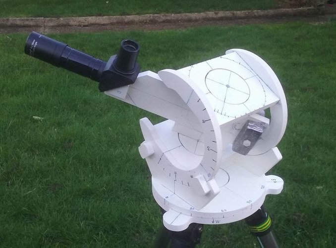

Nouvelle évolution de cette petite monture...
Étant un peu frustré du manque de mise au point pour les observations terrestres, j'ai changé le chercheur 6x30 par le 10x50 de mon 250mm, qui possède un réglage hélicoidal de la mise au point et dont l'oculaire est assez haut perché sur la bague de réglage pour ne pas être gêné par la structure quand on approche l'oeil.
La montée en diamètre posait problème de poids et équilibrage et j'ai donc reculé le chercheur dans son berceau pour avoir l'oculaire au centre de rotation, un autre petit essai que je voulais faire, pour voir l'utilisation éventuel d'une petite lunette sur ce genre de monture.
Cela complique parfois un peu les mouvements pour obtenir la position voulue de l'oculaire, car on arrive parfois en butée de l'oculaire sur la structure mais avec un "retournement de monture", on finit toujours par y arriver .
Cette monture évite souvent quand on observe assis d'avoir à bouger ou rerégler le siège en hauteur quand on passe d'une cible à une autre, dans certaines limites bien sûr.
Difficile d'observer en ce moment, mais je viens d'essayer un pointage avec les cercles de coordonnées sur le fin croissant de lune invisible à l'oeil avec les voiles divers avoisinants le soleil et il était sans problème dans l'oculaire :)
Quelques photos de la nouvelle configuration.
Le chercheur est enfilé dans son berceau en quelques secondes et peut retourner sur le télescope en quelques autres secondes. il tient juste en place par un emboitement "ajusté pour".
Dommage que ma monture du 250 me convienne parfaitement...
S'il me fallait construire un dob à l'heure actuelle, je sais à quoi il ressemblerait ;)
  • J'aime 3

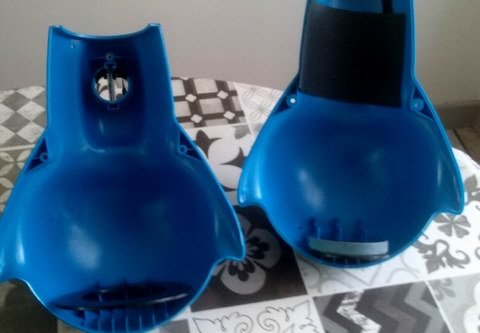

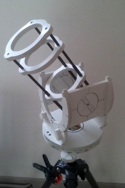

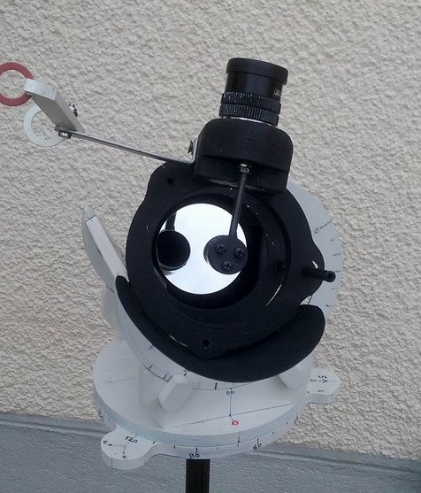

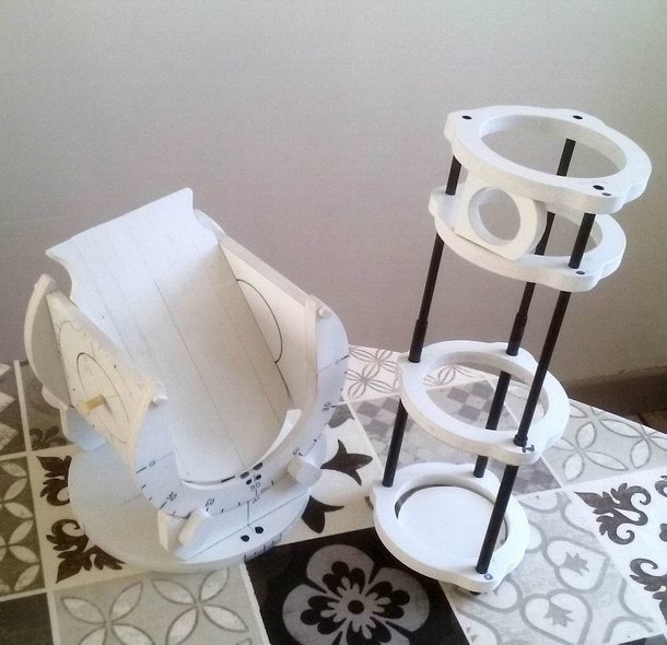

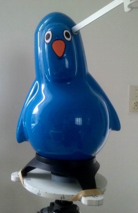

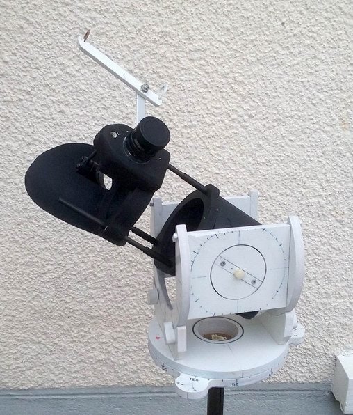

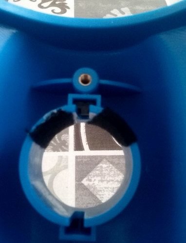

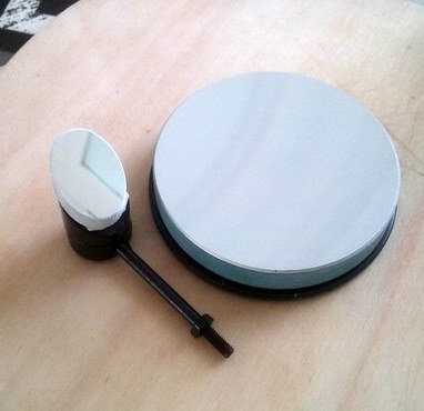

J'ai au final monté monture  et chercheur sur un pied photo à crémaillère qui dormait dans un de mes tiroirs et vu la légèreté du tout, cela va très bien et la crémaillère permet de régler finement la hauteur pendant les observations. Impec !
Mais ce chercheur me laissait un peu sur ma faim car la position de l'oculaire ne permettait pas tous les mouvements possibles avec cette monture et je voulais aussi expérimenter un peu plus avec une formule newton.
Je me suis donc mis en quette d'un jeu de miroir susceptible de tenir dans cette maquette. Et finalement on en trouve pas mal monté sur des télescopes de table.
Ce qui m’ennuyait le plus avec la formule newton était la perte de la vision redressée du chercheur, car cette monture est bien sympathique aussi  pour l'observation nature, mais les piafs la tête en bas, ça le fait pas.
Et à force de recherche,s je suis tombé sur l'arme ultime :   Le pingouin bleu  :be:
Les critères de la bête qui m'ont incité à l'adopter  ;)  :
Miroir de 76 mm, focale 300mm F4 donc et cela devrait tenir sans problème dans la monture 3 axes et sans créer de problèmes d'équilibrage.
Monture boule(ballscope) qui m'a toujours fait de l'oeil, depuis que j'avais vu l'astroscan  d'edmund scientific (j'ai possédé quelques années vers 1980 un edmund 150 F6) et donc une bonne occasion d'essayer le concept avant de lui piquer les miroirs. Cette monture est d'ailleurs comme la monture 3 axes une monture" infinite axis", c'est à dire qu'elle permet de pointer tout point du ciel avec n'importe quelle orientation d'oculaire (avec quand même une petit restriction que l'on verra plus loin).
l'oculaire fourni est un oculaire redresseur et permet donc d'observer la nature dans le bon sens, et j'étais assez curieux de voir cet oculaire à l'oeuvre.
Le gros problème était le prix , car c'était tellement bon marché que selon les critères de qualité astronomique, cet engin ne pouvait être qu'une infâme bouse, mais vu qu'il était voué à un démantèlement brutal sans garanties que cela convienne à l'usage final, je ne me voyais pas investir beaucoup plus  :be:
J'ai donc lâché mes 50 euros sur ma zone et l'animal est arrivé ce jour.
 Je vais donc pouvoir vous relater quelques expériences et tests avec ce pingouin tout en réfléchissant à comment intégrer les miroirs dans la monture.
Vous pouvez trouver plein de photos de l'engin dans une version rouge et quelques démontages et bricolages par là  http://www.waloszek.de/astro_sw_dobson_inf76_e.php
Je n'aurais ainsi pas à m'y recoller ;)
Les quelques constats après déballage...
L'engin est tout léger, la base tient pile sur la base de la monture 3 axes ce qui va permettre d'utiliser cette dernière et le pied pour les test initiaux . le miroirs semblent correctement alignés, le minuscule secondaire est collé au double face sur son support qui dispose de trois vis de réglage.
Pas de vis de réglage du primaire qui est enchâssé dans un support noir plastique lui même prisonnier de la "boule" qui semble vraiment bien collée. Cela laisse présager un démontage sportif  :rolleyes:
L'oculaire...
Eh bien, il redresse l'image effectivement, mais contenant un prisme et une lentille genre barlow  cela nous amène à une focale résultante de 10mm et un grossissement de 30x  et permet une mise au point mini à 5 mètres environ donc utilisable sans problème pour les petits oiseaux :)
Par contre, vu le tarif la qualité n'est bien sûr pas au plus haut niveau mais bien meilleure quand même que ce  à quoi je m'attendais. Seul un petit voile fait tomber le contraste mais en observation diurne cela n'est pas trop gênant. A voir ce que cela donnera de nuit. J'ai aussi fait quelques essais avec un ancien meade MA25 aussitôt le contraste remonte et le champ est plus agréable et pas trop distordu, mais je pourrai comparer  un peu plus ces prochains jours et vous faire quelques images.
Les mouvements sont doux et agréables, mais j'ai vite monté un de mes petits pointeurs sommaires, parce que à 30x et avec le champ d'un degré et demi environ, pas facile de mettre  la cible dans le champ.
Cela devrait se faire plus facilement avec le 25mm, mais vision inversée donc réservée à  l'observation nocturne.
J'ai quand même pu voir le soleil(avec le filtre de ma petite lunette) pendant une petite éclaircie et la petite tache du moment ;)
Jusque là je ne regrette pas mes 50€ et je dirais même que cela les vaut bien.

Bon, j'ai relancé la boite à idée depuis que j'ai reçu mon pingouin pour l'installer plus confortablement
Alors comme d'hab, cela commence par des découpes de rondelles...   Impressionnant le nombre de rondelles que l'on peut tailler dans on bricole des télescopes ;)  :
Puis après avoir fait travailler la fraise à copier, assemblage avec quelques restes de tubes de carbone qui m'avaient servi dans les précédentes construction et  me voici avec un joli tube "flex" de 130 g, qu'il va falloir maintenant intégrer dans le rocker.
Le système coulissant permettra d'utiliser sans restriction mes différents oculaires car vu le trajet optique de l'oculaire redressé, les autres n'arrivaient pas forcément tous au focus.
l'ensemble optique sera environ 7 cm plus court que sur cette photo et je ne sais pas encore si la cage secondaire sera simple ou double anneau.
Sinon, quelques observations nocturnes rapides avec la version pingouin...
Avec l'oculaire original, G=30x, les pléiades tiennent tout juste dans le champ le confirmant aux environs de 1,5°.
La vue est loin d'être déplaisante, pas trop de déformation à ce grossissement. en allant sur M42 la vue est conforme à mon ciel de ville, malgré les rafales de vent et ciel certainement pas mal remuant, le trapèze est résolu en 4 étoiles mais la mise au point et les mouvements un peu trop légers de la monture ne facilitent pas la séparation AB. il faut prendre le coup pour bien tout bloquer en place ou ne rien toucher lors de l'observation . Pas facile...
Pas vue la secondaire de Rigel avec la différence d'éclat, juste pu séparer Mizar.
Essais ensuite avec le meade 25 mm. Vues correctes au centre,  mais vite déformées sur les bords. Le F/D de 4 ne doit pas aider. La solution sera un paracorr mais  j'hésite encore entre type 1 ou 2  :be:
Ce midi j'ai réussi à attraper Vénus lors de son passage au méridien avec le 25 mm, mais la pupille de sortie commence à être importante et le placement d'oeil n'est pas aisé.
Je n'ai pas réussi à la retrouver avec l'oculaire redressé, toujours du fait de la mise au point malaisée et des mouvements trop légers.
J'ai essayé un super plossl meade 40mm, mais de jour impossible de voir au travers du secondaire G 7,5x et pupille de 10 mm oblige  :be:
La suite des essais se fera certainement sur la nouvelle monture vu les conditions météo moyennes annoncées pour ces prochains jours.

Posted

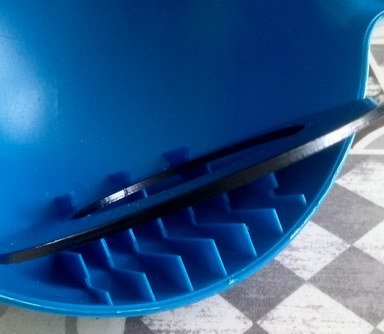

Le "flextube" a reçu ses fixation et fait maintenant corps avec la monture.
Il va maintenant falloir installer les optiques dans le tube et il a donc fallu opérer le pingouin...
Cela s'est finalement pas trop mal passé, les deux moitiés n'étant solidarisées que par deux points de colle en haut, deux légers filets en bas de de boule et les deux vis au centre.
En coupant les deux points de colle du haut, retirant les deux vis et en écartant fort, les deux coques se séparent.
Le miroir primaire est collé au double face sur une plaque d'acier qui tient juste en place dans les rainures de la coque plastique.
Une autre plaque d'acier servant de contrepoids supplémentaire est insérée dans une seconde rainure des coques au dessus du miroir primaire.
La partie fixation du secondaire et le porte oculaire plus que succinct, un tube garni de tissu autocollant pour éliminer le jeu et dans lequel on fait coulisser l'oculaire.
L'oculaire redressé fourni comporte une rainure spiralée qui  coulisse  sur un ergot qui dépasse dans le PO.
Il faut couper l'ergot pour utiliser d'autres oculaires, ce que j'ai fait.
Et donc le butin du jour, un primaire de 76mm aluminé et 77mm avec le chanfrein.
Aluminure correcte sans plus, quelques piqûres et une vague tache colorée qui se voient sous éclairage fort uniquement.
Secondaire tout mimi de 20mm de petit axe...
J'ai quand même été impressionné par la qualité de moulage des coques plastiques qui s'emboitent parfaitement sans aucun jeu et ceci permet de maintenir le primaire bien en place sans aucun jeu non plus. et tout cela permet de se passer de réglage du primaire.
Durant mes observation,  j'ai pu vérifier une collimation plus que correcte sur une étoile défocalisée, les grossissements atteints ne permettant pas d'observer de tache d'airy.
Bon, yapuka ... ;)

Bon sinon, j'ai fait un premier petit support primaire  pour la maquette.
En fait cela sera dans un premier temps comme le pingouin, pas de réglage primaire en espérant qu'il sera bien axé de construction : collage double face sur le support.
Facilement modifiable par la suite si jamais cela ne me convenait pas
Une petite photo où on voit aussi le positionnement a la bonne distance de l'anneau secondaire qui sera donc simple simple, et un bout de tube figurant le PO qui sera placé au dessus de l'anneau.

Ça y est, le pingouin bleu a muté en pingouin noir ;)
J'ai donc repeint les éléments du tube en noir pour éviter les reflets puis bafflé un peu autour du miroir primaire et placé un pare lumière derrière le miroir secondaire avec un genre de canson noir .
 Il a quand même fallu 250gr de plomb à l'arrière du miroir primaire pour équilibrer le tube avec  l'oculaire meade qui pèse plus du double de l'oculaire plastique original .
Un petit pointeur est venu se fixer près du PO pour pouvoir trouver les cibles sans trop galérer (30x de grossissement avec l'oculaire d'origine).
Les quelques observations menées de jour sont satisfaisantes, mais celles de nuit mettent vite en évidence une collimation qu'il va falloir travailler et le F/D 4 n'arrange rien.
Elle se résume pour l'instant à un vague alignement à vue et le  manque de réglages ou les réglages plus que basiques des miroirs ne facilitent pas les choses.
Mais on y travaille  :)
