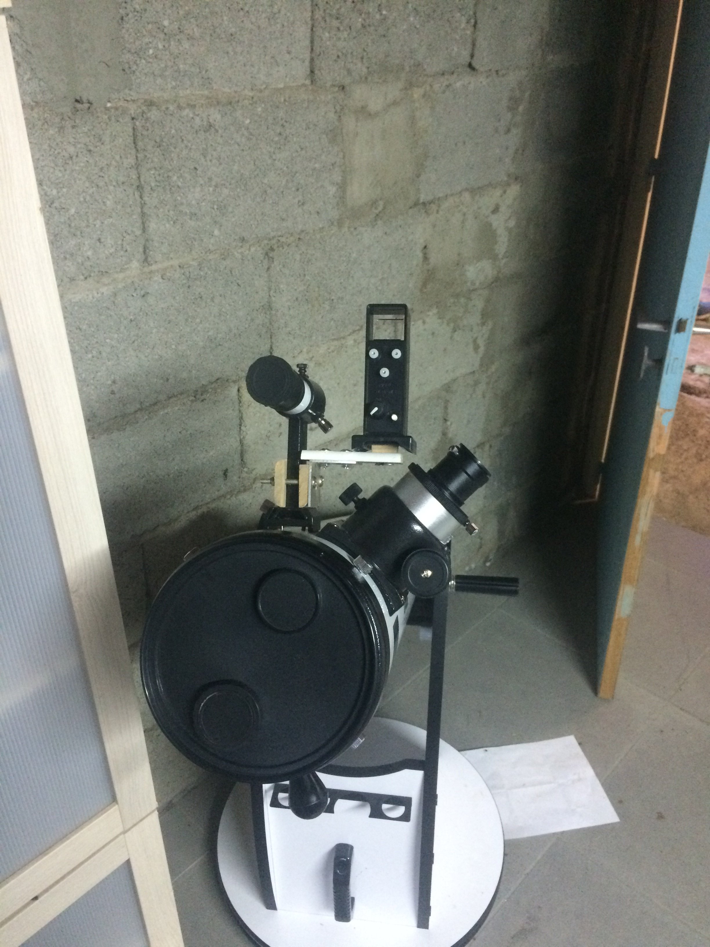

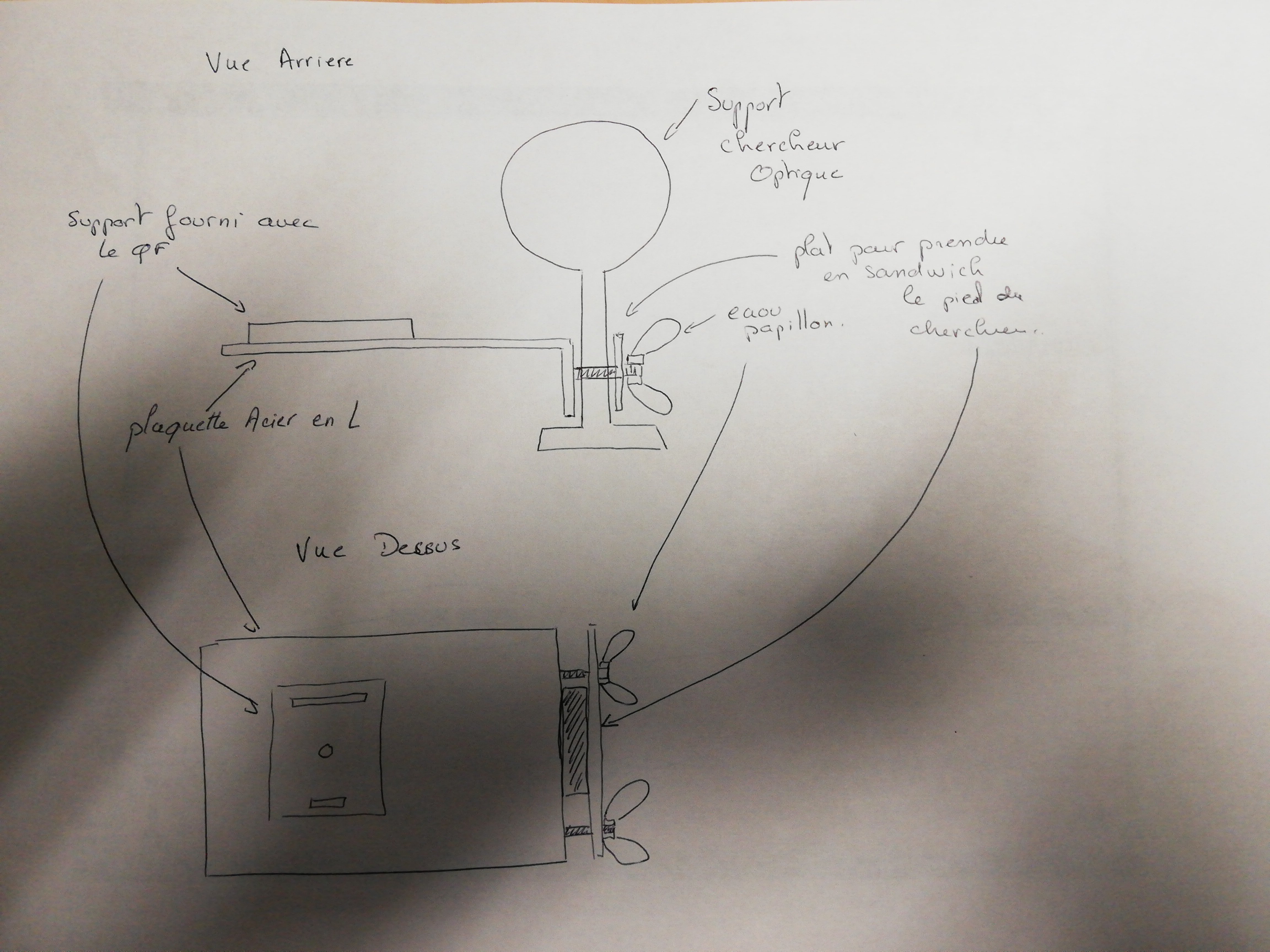

Désolé pour le retard de la réponse j'ai été un peu pris par le boulot. Je n'ai pas de photo sous la main mais j'essaierai de d'en faire une ce soir. En attendant voici un petit schéma qui, je l'espère sera assez clair (ce n'est pas à l'échelle mais juste un schéma de principe). Le montage me permet un montage démontage rapide et sans avoir eu à percer le tube. On peut le mettre du coté qu'on veut du chercheur et on peut très faciclement le changer de télescope lors pendant une observation (si quelqu'un veut l'essayer par exemple).
Modifié par Anthony59
Petit PS: sur les faces des plats en appui sur le pied du chercher j'ai collé à la neoprene un bande de caoutchouc. Ca protege le support du chercheur des griffes et autres coups et ca enserre mieux la pièce sans bouger et sans glisser.
Au montage je cale le bas des plaquettes du QF sur la queue d'aronde du support chercheur. j'ai ainsi toujours le même réglage.

Oui j'adore fabriquer des trucs de toutes sorte 😉
Et puis aussi parce que le support du QF n'est pas une queue d'aronde standard...
Et puis aussi parce que quand le l'ai reçu j'avais hâte de l'essayer...
Et comme j'avais la matière sous la main ça m'a pris 30 min ( 5 ou 6 coup de meuleuse, 2 cordons de soudure et un coup de bombe de peinture) et ça m'a coûter 0€...
Le principal c'est que ça fonctionne. Le mien est en acier. Il est certes plus rigide mais à mon avis aussi beaucoup plus lourd. Chaque version a ses avantages et ses inconvénients. Et puis je trouve qu'outre l'aspect financier ( cependant non négligeable), on a une espèce de satisfaction très agréable à utiliser  quelque chose qu'on a construit de ses mains.
