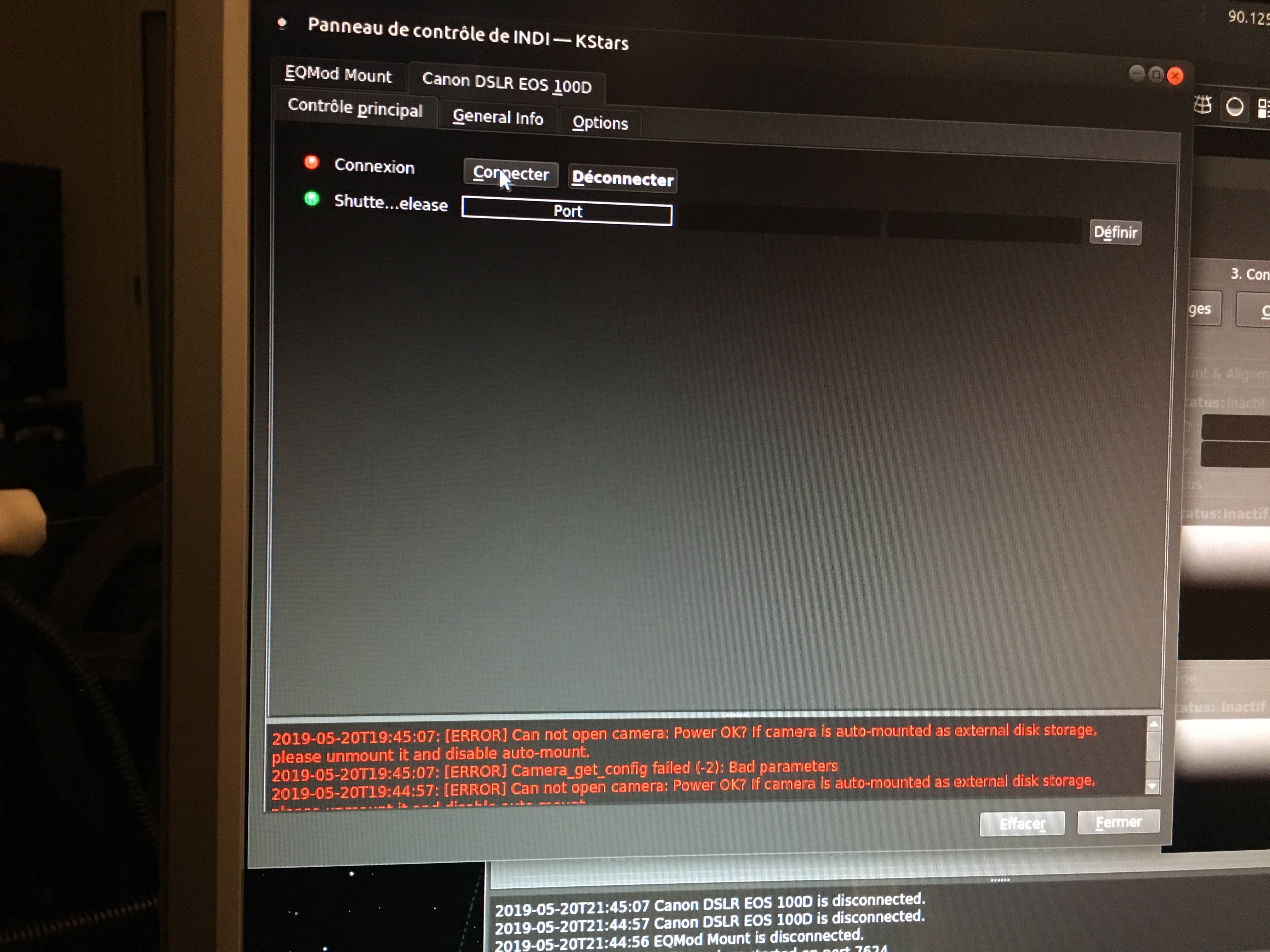

Bandit 88 Posté 20 mai 2019 Posté 20 mai 2019 Salut j'ai réessayé et ça ne marche pas. Le seul message que j'ai c'est en pop up : "No camera detected. check Power and make sure camera is not mounted by other programs and try again." Et dans la fenêtre Ekos en bas : Failled to connect to port (/dev/ttyUSB0) Appareil en mode bulb et manu, connection direct sur un port usb de la tinker. A+
gehelem Posté 20 mai 2019 Posté 20 mai 2019 Le 20/05/2019 à 18:57, Bandit 88 a dit : Et dans la fenêtre Ekos en bas : Failled to connect to port (/dev/ttyUSB0) Voir davantage Qu'est ce que le port série vient faire là ? Tu peux faire un screenshot ?

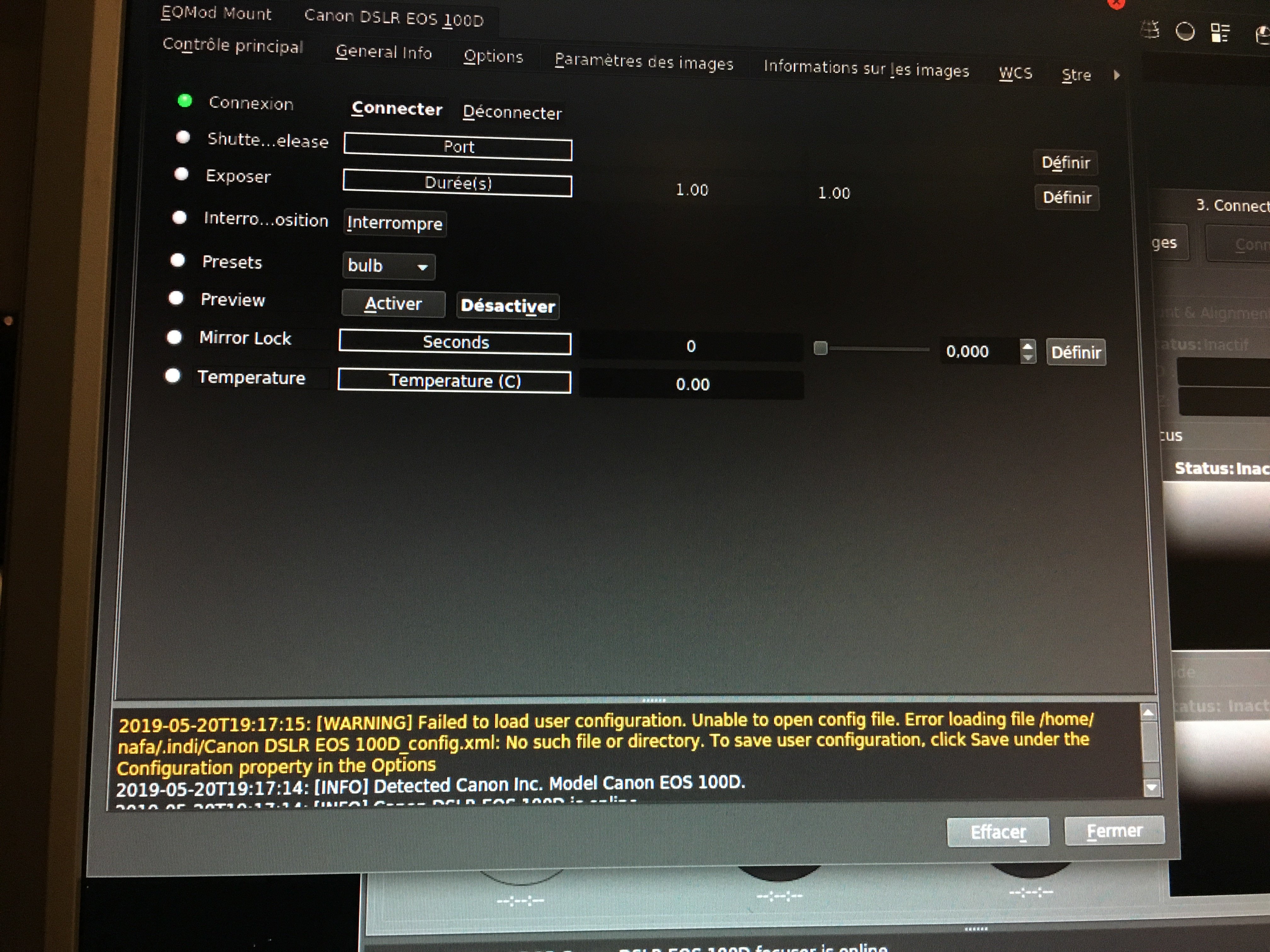

Bandit 88 Posté 20 mai 2019 Posté 20 mai 2019 Alors il est passé mais j'ai quand même un warning. Que faire?

gehelem Posté 20 mai 2019 Posté 20 mai 2019 Le 20/05/2019 à 19:48, Bandit 88 a dit : Il s'est déconnecté alors que je me baladais dans les menus. nouveau message d'erreur. Voir davantage As tu vérifié que la carte n'est pas montée en stockage externe ? (Comme le suggère la log)
gehelem Posté 20 mai 2019 Posté 20 mai 2019 Le 20/05/2019 à 19:26, Bandit 88 a dit : Alors il est passé mais j'ai quand même un warning. Que faire? Voir davantage Ce warning t'informe juste qu'il n'a pas trouvé de configuration enregistrée. C'est normal, vu qu'à priori tu n'as jamais pu aller au bout, et donc pas pu sauvegarder ta config.

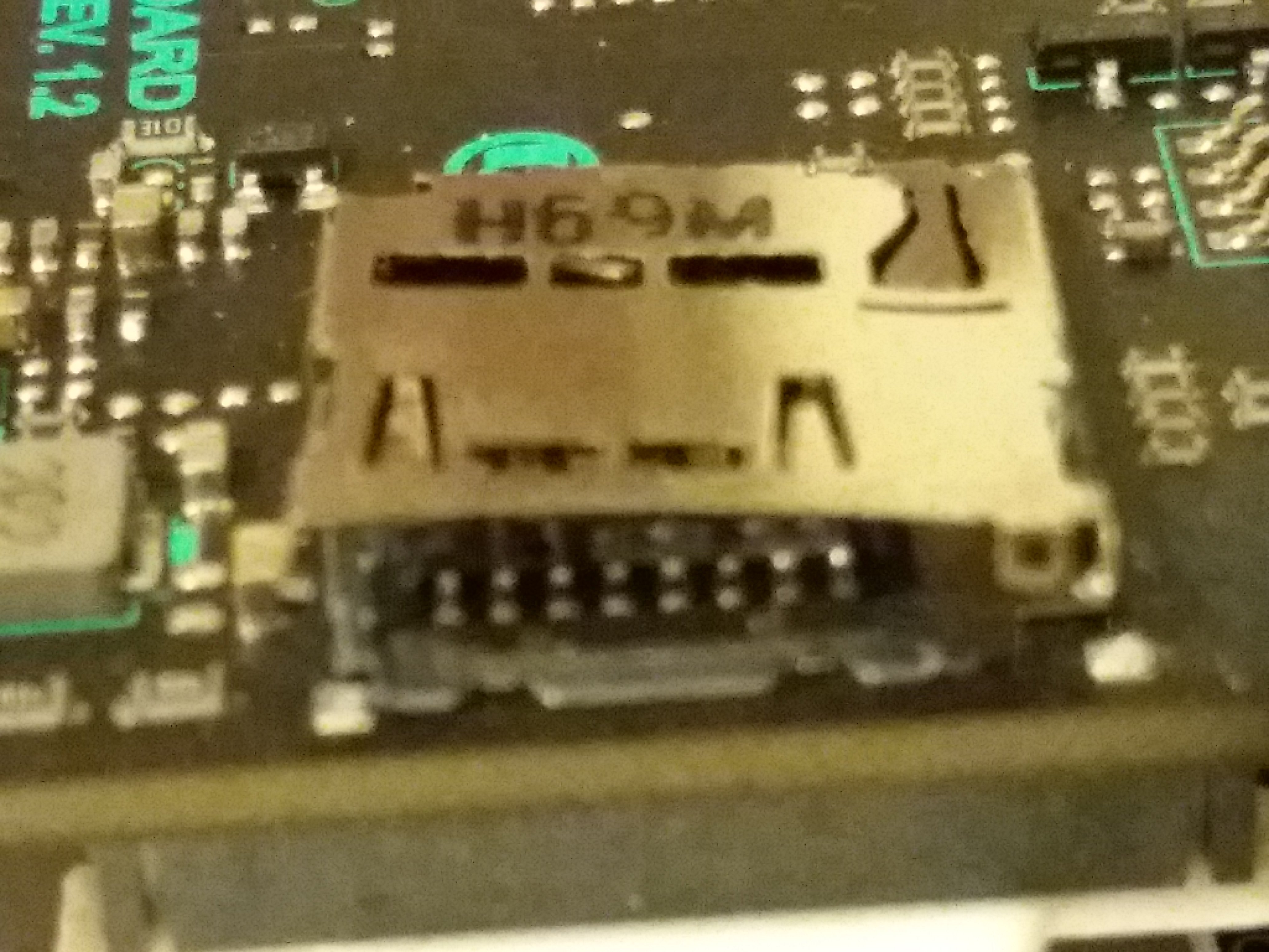

Lucky062 Posté 26 mai 2019 Posté 26 mai 2019 Bonjour à tous, Je ne sais pas si c'est ici qu'il faut parler de ce genre de problème mais je me lance ! Il m'est arrivé une catastrophe avec ma Tinker : en réinstallant ma carte SD le clapet qui la retient s'est désolidarisé !!!! Pour l'instant j'ai réussi à refixer la SD en scotchant le clapet sur la carte. Y a t il un moyen de le ressouder ou le coller à la colle forte ; est ce que l'un d'entre vous a eu le problème ? Ma carte est elle fichue ? Merci de votre aide !
gehelem Posté 26 mai 2019 Posté 26 mai 2019 Le 26/05/2019 à 19:32, Lucky062 a dit : Bonjour à tous, Je ne sais pas si c'est ici qu'il faut parler de ce genre de problème mais je me lance ! Il m'est arrivé une catastrophe avec ma Tinker : en réinstallant ma carte SD le clapet qui la retient s'est désolidarisé !!!! Pour l'instant j'ai réussi à refixer la SD en scotchant le clapet sur la carte. Y a t il un moyen de le ressouder ou le coller à la colle forte ; est ce que l'un d'entre vous a eu le problème ? Ma carte est elle fichue ? Merci de votre aide ! Voir davantage Oula! Photo ?
Lucky062 Posté 26 mai 2019 Posté 26 mai 2019 Salut Gehelem ! Merci du coup de main ! c'est au niveau de la charnière à voir ! le loquet plastique est HS et le clapet m'est resté dans les mains ! C'est grave Docteur ?!
gehelem Posté 26 mai 2019 Posté 26 mai 2019 Le 26/05/2019 à 20:23, Lucky062 a dit : Salut Gehelem ! Merci du coup de main ! c'est au niveau de la charnière à voir ! le loquet plastique est HS et le clapet m'est resté dans les mains ! C'est grave Docteur ?! Voir davantage Difficile Faut trouver une combine qui n'empirera pas les choses. Tant que les contacts se font bien c'est déjà ça. Donc euh... J'essaierai d'améliorer le concept scotch, en mettant une pince pas trop forte ou un truc du genre, avec deux petites lames de plastique pour empêcher les court circuit et uniformiser la pression
