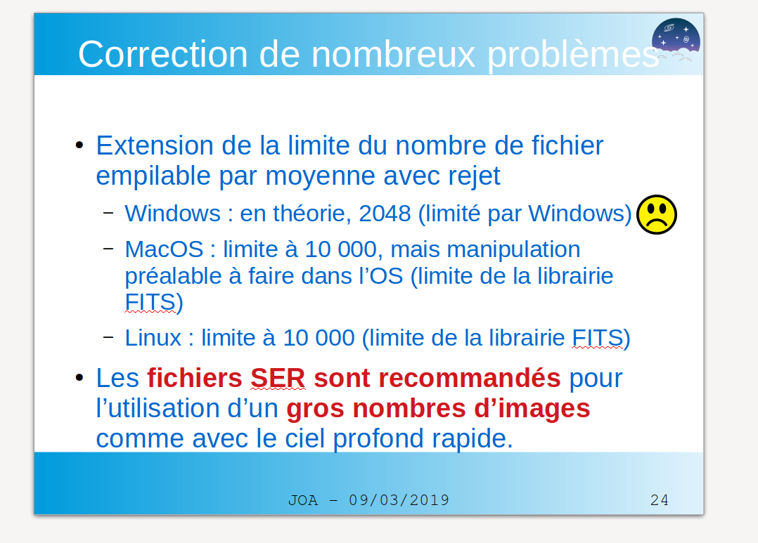

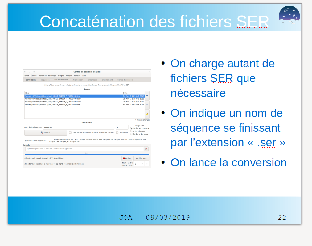

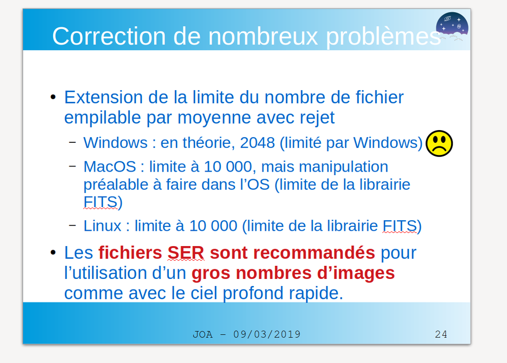

4) Empilement bloqué à 2048 fichiers ?
Il apparaît qu'on ne peut pas empiler plus de 2048 images à la fois sur la version windows.
Cette limitation est vraiment handicapante. Je sais qu'on peut passer les fichiers en .ser pour contourner le problème, mais ça reste un truc dommage.
Alors la je suis désolé, mais il va falloir que tu changes de crémerie ou que tu passes au SER. En effet, cette limite de 2048 est inscrite en dure dans le code de Microsoft WIndows. Sous macOS et Linux c'est 10 000, et cette fois c'est la librairie cfitsio qui marque cette limite (et encore j'ai demandé aux gars qui la code d'augmenter la limite qui était à 1000 avant). Attention, cette limite n'existe pas pour un empilement par somme, seulement pour des empilement ou siril a besoin de lire tous les fichiers avant.
Il y a 2 heures, Roch a dit :
5) Gestion des fichiers
Lorsque Siril enregitre les fichiers en .fit, la nomenclature me laisse penser que le nombre de fichers est limité à 99.999
Si tu comptes faire plus de fichiers, passe en SER. Le ciel profond rapide on le fait en SER.  Tu auras un gain de temps et ca évitera d'avoir une tonne de fichiers par dossier

il y a une heure, lock042 a dit :
Okok c'est compris ;) je bosse en .ser pour le traitement maintenant de toute manière, c'est en effet ce qui semble le mieux.
Par contre, j'avais également essayé avec un empilement par somme, et il n'avait pas voulu non plus à cause de cette fameuse limite.
le .ser a des avantages, mais pour l'acquisition par exemple, il a aussi des inconvénients : il est plus lourd que du .png et surtout, un plantage signifie la mort de tout le fichier .ser et donc potentiellement la perte de plusieurs minutes voir heures d'acquisition.
D'ailleurs c'est pour ça que je ne fais plus de .ser en sortie... une déco de la caméra ou autre bug du logiciel de capture est si vite arrivé.
Euh, oui mais nooooooooooooooooooon. Pas le png :). Sinon, le SER il faut en faire plusieurs. Ensuite dans siril tu peux les concaténer. L'avantage du SER c'est que tu as l'horodatage précis, un entête utile et c'est prévu pour l'astro !!
il y a 13 minutes, Roch a dit :
Dans ce cas la, siril sait généralement réparer le SER corrompu.
Demain je présente les nouveautés de Siril 0.9.10 lors de la Journée de l'Occasion de l'Astronomie à Communay. Au cas où tu n'habites pas loin.... Je présente des trucs dont tu me parles :).

Pas si tu programmes une séquence sur Firecapture. Avec @exaxe on avait écrit un papier sur astrosurf magazine sur le sujet.
il y a 31 minutes, Roch a dit :
Tiens, autre suggestion en passant, pourquoi ne pas convertir nativement les fichiers en .ser ( sans que l'on doive rajouter l'extension manuellement ) et nous laisser rajouter l'extension .fit si on veut vraiment du .fit ? Puisque ça a l'air d'être plus intéressant le .ser, autant le favoriser au maximum non ?
Car le FITS est plus commun et contient un entête sans limite. Du coup le FITS est mieux pour une utilisation classique. Le SER est top pour les grosses quantités d'images. Et encore, en fait il existe le FITS cube (une dimension en plus) qui permet de faire comme le SER, mais on le gère pas encore. Les logiciels de capture non plus. De plus le SER est limité a 16bits. Pas le FITS.
