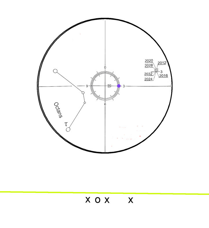

J’ai un petit problème à vous soumettre, auquel je n’arrive pas à trouver de solution.
Celle ou celui qui pourra résoudre ce problème aura mon éternelle reconnaissance.
Depuis quelques mois, impossible de faire une MES propre.
Si je mets la polaire bien à l’heure dans la cible du viseur polaire, alors je ne la vois plus à l’oculaire du Newton 32mm (champ = 2.24°). Pour la voir, je suis obligé de descendre (en latitude) la polaire sous la cible, et bien entendu la précision de visée ensuite n’est pas top, et après un retournement, je suis carrément dans les choux, même avec un alignement sur trois étoiles (ce que je fais toujours de toute façon).
Avant (depuis 2016) j’avais toujours une excellente précision et je ne me servais même jamais du chercheur. Alors je ne comprends pas ce qui a changé.
Ce dont je suis sûr :
-        La base est parfaitement horizontale dans toutes les directions (avec un grand niveau à bulle), de même que la verticalité de l’axe d’AD pour le point de départ.
-        J’ai vérifié le bon centrage du viseur polaire, le point fixé ne bouge pas d’un poil lors de la rotation à 360° de l’axe AD.
-        La monture sort de révision de chez Pierro mais ça le faisait avant.
-        La monture n’a subit ni choc, ni torsion quelconque
-         C’est exactement la même chose avec la lunette 80, donc la platine, les anneaux et l’instrument sont hors de cause.
-        J’ai inversé le montage de l’instrument sur la tête de la monture, pareil.
Figure du viseur polaire. A 19h30, la polaire doit en ce moment être positionnée à 3h (point bleu). Si je la mets là, elle est invisible à l’oculaire. Si je fais la MES avec le chercheur, je suis totalement dans les choux.
La ligne jaune représente la ligne au dessus de laquelle je ne vois plus la polaire dans l’oculaire. J’ai testé différentes positions (x), dont celle juste à l’aplomb de 3h, sans résultats valables. La position « o » est la moins pire, mais je n’ai pas la troisième étoile de l’alignement après retournement, je la fixe au chercheur. De toute façon, après le pointage est assez mauvais.
Voilà où j’en suis, l’erreur est tout de même énorme.
J’espère que vous aurez une idée
 Merciiiiiiiii

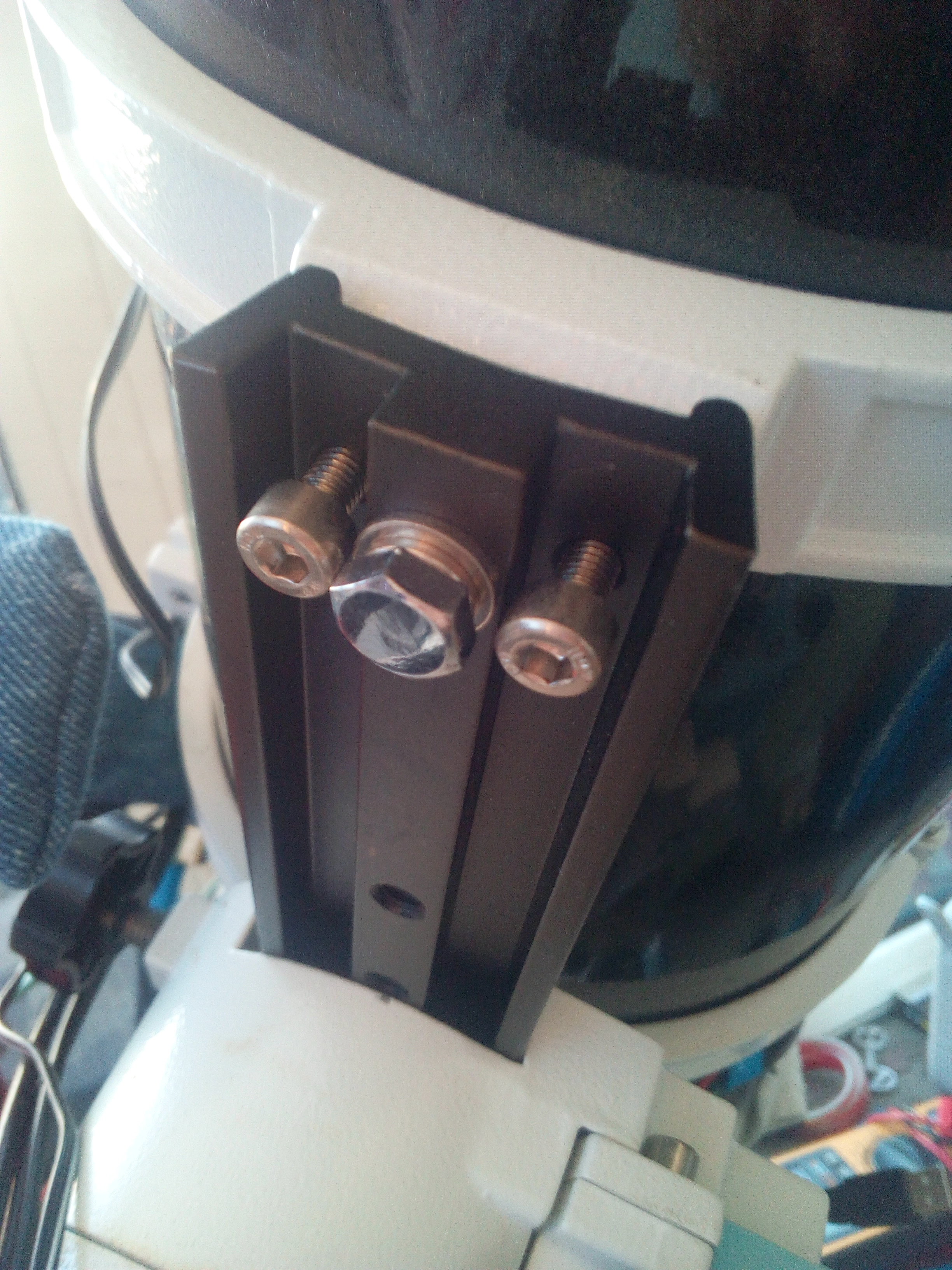

Bonjour,  je crois que tu vas un peu vite à exclure ce groupe de l'équation. La seule chose qui est sûr c'est que l'axe RA de la monture n'est pas parralele avec l'axe (les axes) optique. As tu des vis de réglage de l'effet de cône sur tes queues d'aronde?

J'ai ça effectivement sous la queue d'aronde.
Jamais pensé à ça.
Comment faire pour bien régler alors ?
Voir davantage
Bonjour. Oui ça s'est plus que probable.
  Le 30/03/2019 à 06:13, Cedric02700 a dit :
Voir davantage
Non, il s'agit de Losmandy simple de ce type https://www.pierro-astro.com/materiel-astronomique/marques/skywatcher/queues-d-aronde/queue-d-aronde-type-losmandy-universelle-35cm_detail
Cependant est-il raisonnable de penser que les deux queues d'arondes présentent le même défaut ? On en revient alors à la tête de monture.

Les queue d'arondes ne présentent pas de défauts. Elles n'ont pas étés réglées c'est tout. Quand on monte un viseur polaire sur une monture, on le règle, ça parait normal. C'est pareil avec les queues d'aronde. Sur les queues d'aronde sur le lien de Pierro astro on voit que les emplacements des vis de réglage ont bien étés prévu. Je ne sais pas pourquoi ce réglage n'a pas trop la cote. Peut être par ce que l'alignement gomme le mauvais réglage. D'ailleurs je ne l'ai pas fait chez moi. Je me demande si ce n'est l'origine de mes problème en autoguidage (mouvement en DÉC à chaque correction en RA).
Voir davantage
Je suppose que mettre des vis ne suffit pas, il faut une pièce mobile.
Pour compenser, j'avais pensé (pas essayé encore), mettre une cale (en mousse dense) entre l'anneau et le télescope. je pense que ce serait l'anneau côté miroir pour lui faire baisser un peu le nez. Qu'en penses-tu ?

c'est le principe des vis poussantes/tirantes
Les deux sur les bord servent au réglage (poussent), et la centrale tire.

La pièce mobile c'est le collier. Comme le précise Gilles, c'est le principe des vis poussantes/tirantes. Sur les trois vis, la vis centrale sert a fixer le collier (filetage sur le collier) et les deux autres servent au réglage (le filetage est sur la queue d’aronde). Pour régler il suffi de desserrer la vis du milieu, agir sur les vis de réglage, resserrer la vis centrale. Plus on sert les vis de réglage, plus on éloigne le collier de la queue d’aronde.

Je n'ai jamais fait ce réglage. Mais j'y ai déjà pensé ^^. J’espère que ça améliorera mon autoguidage. Je pense mettre la polaire au centre du viseur polaire puis, contre poids en bas et tube pointant vers la polaire, la centrer dans l’oculaire en se servant des vis de réglage sur la queue d'aronde.

Voila peut être une explication du comment cela a pu se dérégler. Je savais même pas que l'on pouvais régler ça! En cherchant un peu comment ça se vérifie, j'ai trouvé une procédure ici . Je vais aller découper du carton moi!

Par contre, pas de vis de réglage sur la queue d'aronde la lulu.
ET ce qui m'étonne tout de même, c'est que ce déréglage soit apparu soudainement et qu'il affecte également exactement de la même manière la lulu neuve et livrée toute montée. Mystère total :?:

  Le 29/03/2019 à 22:39, den a dit :
Il y a une erreur de parallélisme entre l'axe AD et l'axe optique du télescope ou de la lunette.
Voir davantage
Effectivement. Comme je ne peux pas faire de réglage au niveau de la platine, après en avoir discuté avec Pierro, j'ai mis des rondelles entre l'anneau arrière et la platine. Deux rondelles ont permis d'obtenir une nette amélioration du parallélisme. L'erreur en DEC donnée par la raquette après alignement est passée de plus de 2° à moins de 5min.
Depuis, mes MES se font de nouveau rapidement et sans stress :)
Une dernière chose qui pourrait servir aux possesseurs de raquette Synscan : une nuit, l'alignement était mauvais, puis au fur et à mesure des nouvelles tentatives, ça pointait n'importe où. J'ai fait un "reset factory "et out est rentré dans l'ordre.
