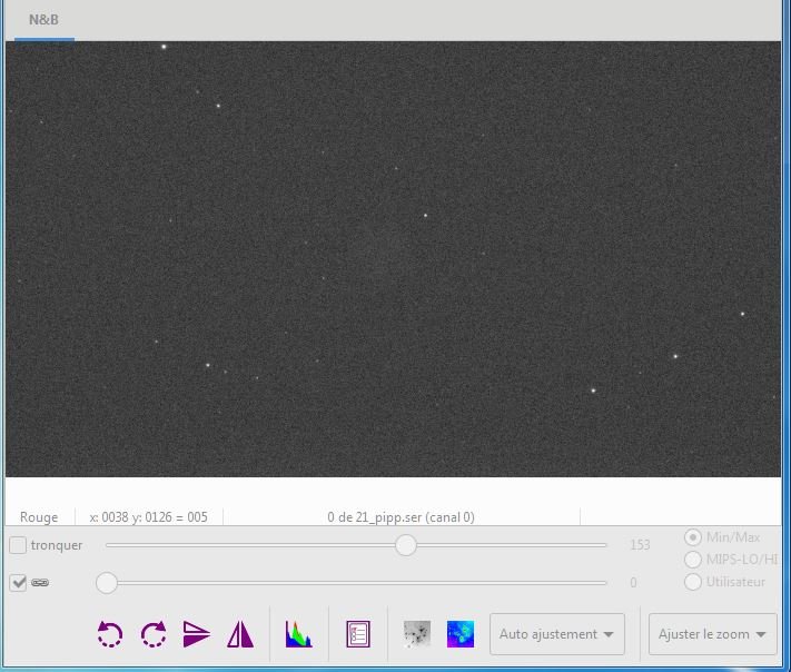

Tout d'abord une pose unique de 1s issue d'un des 27 fichiers en mode SER 8mono

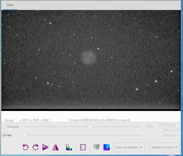

Le résultat de 300s après alignement et l'addition d'un fichier SER entier qui donne une des 27 images FIT de départ

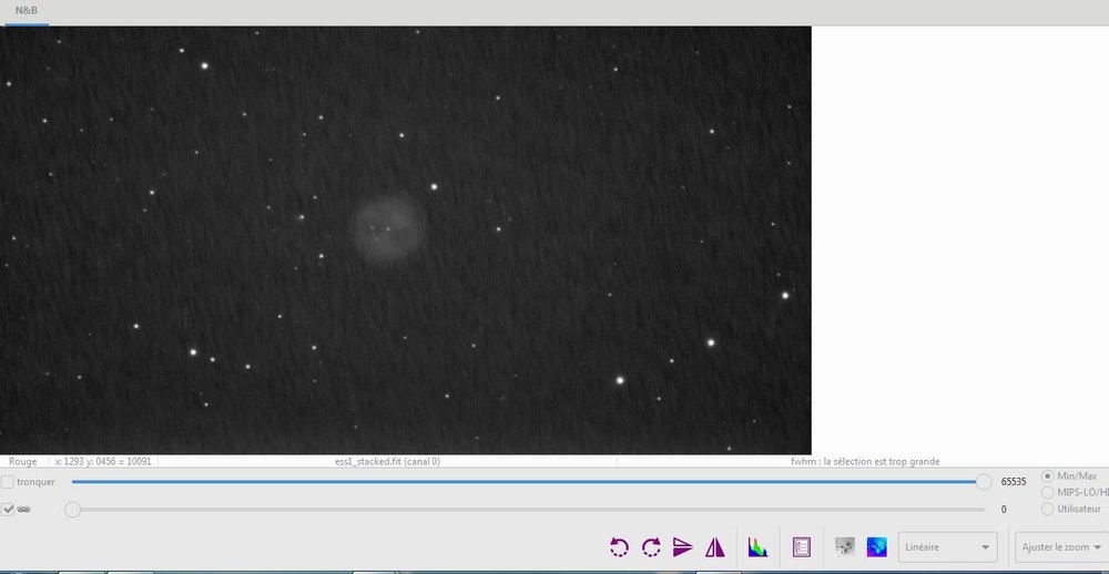

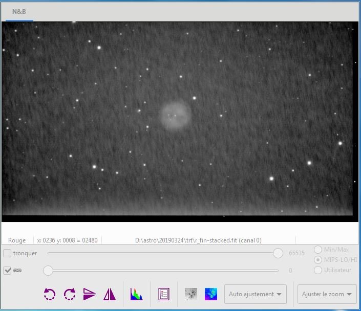

Et maintenant l'addition des 27 poses après alignement
Comme vous pouvez le voir c'est tout pourri! Dès l'addition des images des 300 images de 1s il y a quelque chose de bizarre. L'image résultante devrait correspondre grosso modo à une image de 300s !!!! Du coup l'addition de 27 images pourries ne donne rien de bon ...
C'est tout juste si on voit que c'est M97...
Quelles pistes vous pensez que je doive explorer?

J'ai additionné les 8100 images en un seul SER et effectué une registration sur 1 étoiles puis l'addition arithmétique de 75% des poses.
C'est pas tellement mieux, mais ca commence à ressembler à quelque chose.

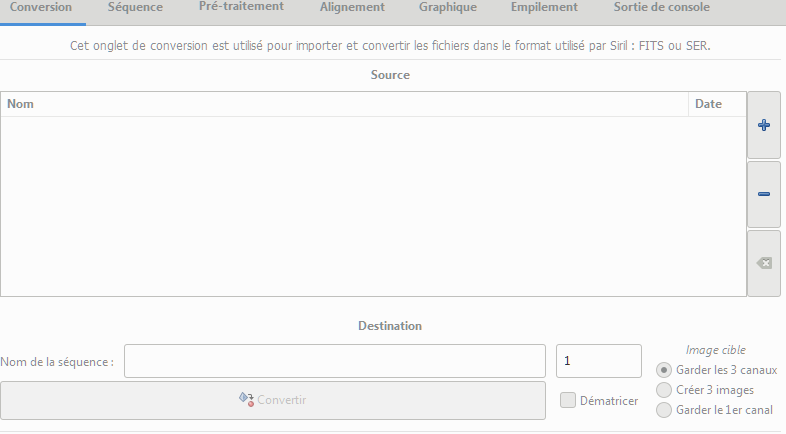

il y a 36 minutes, lock042 a dit :
Siril permet de créer un ser unique.
Oui je viens de retrouver la manip en ajoutant .ser au fichier de sortie dans la conversion. 16 Go de fichier tout de même mais le PC l'a traité assez vite finalement.

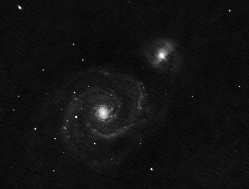

J'ai tenté M51 la dernière fois vraiment vite fait avec le 200/1000 et la 224MC sans filtre.3 ser de 10mn à 1s de pose.J'ai gardé environ 1200 images en tout.
J'ai fait un dithering manuel entre chaque ser mais j'ai toujours une vilaine trame cela n a pas suffit.Apparemment comme conseillé par exaxe firecapture gère le dithering,sur ce point je vais tenter la chose la prochaine fois.
Seulement je me pose la question suivante,j'ai capturé en rgb avec firecapture mais mon image ressort en luminance pourtant quand j'ai fait des tests la dernière fois sur m42 j'avais bien de la couleur.J'ai surement du me planter quelque part.Je n'ai pas fait de dfo pour cette image.
J'ai fait l'alignement et l'empilement avec siril. et le reste avec pix.

Et le résultat tout moche en luminance du coup...
