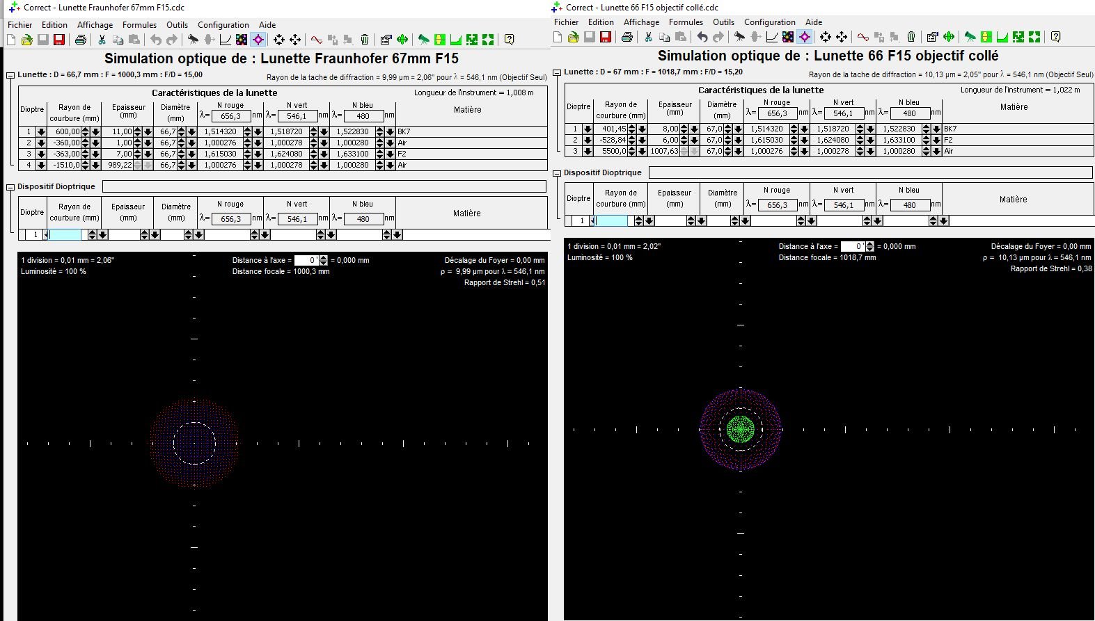

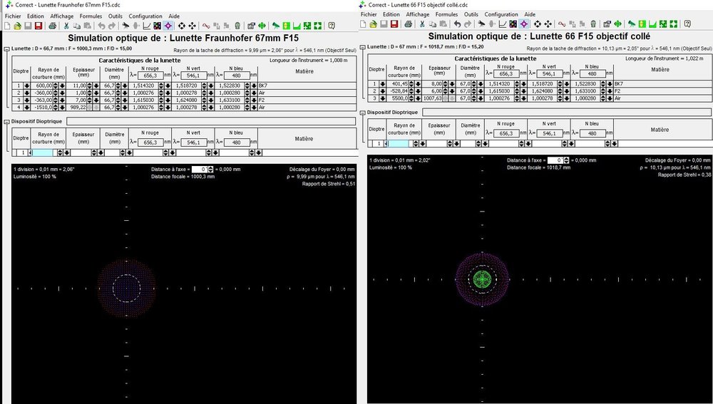

Une comparaison de 2 doublets à f/d15

Solaire ou pas les lois de l'optique sont les mêmes pour tous les instruments. Effectivement en diaphragment l'ouverture on diminue le chromatisme et d'autres aberrations optiques. Sur des lunettes achromatiques c'est bien le chromatisme qui est préjudiciable seulement en solaire c'est un moindre mal vu l'étroitesse des filtres utilisés au final.
Mais je note aussi ce que dis aussi banjo la diffusion dans ce cas extrème d'utilisation que la plupart des fabricants n'ont pas prévu, il faut que le traitement des lentilles soient sans défaut. Le bafflage interne oui le minimum c'est de repeindre l'intérieur avec du black mat.
La barlow ne résoud rien en théorie, l'aberration chromatique est même amplifiée, en revanche celà peut corriger certaines aberrations mais dans des cas très très particuliers (barlows Taka sur lunette Taka).
