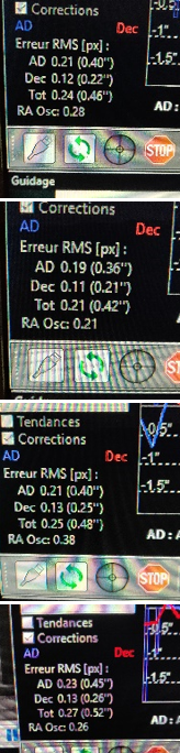

J'ai une AZEQ6, j'autoguide avec une lunette de 80/400 et une ZWO 120mm
J'image avec un newton 200/800.
Voici mes erreurs RMS quand le ciel est sympa.
Comme vous pouvez le constater l'axe dec est nickel, la MES est très bonne, il ne bouge presque pas.
Je n'arrive pas à être aussi bon en AD.
La différence de RMS génère des étoiles en grain de riz
J'ai essayé le PEC sans résultat (car à chaque fois que je mesure (sur 30mn) mon erreur périodique, celle-ci varie ?? bref j'ai laissé tombé cette voie.
Est-ce possible de faire mieux en AD (démonter la monture, nettoyage, graissage) ?
Y arrivez-vous  ?
Quand le ciel est moins bon, je suis vers 0.5''/0.7'' end AD et 0.4''/0.5'' en DEC, j'ai très rarement la même valeur.
Merci.

Non ça oscille en AD, un peu trop à mon gout, je ne sais pas comment il calcul le RMS car j'ai quand même des piques à +0.75 -0.75 voir +1-1

Mon problème arrive sur les bonne FWHM, quand le DEC se porte bien et malheureusement pas l'AD

Pour moi, ce sont de valeurs très bonnes de RMS s'il s'agit bien de " d'arc (focale et pixels de guidage bien renseignés). Pas besoin de chercher à avoir mieux, cela suffit à mon sens à avoir de très bonnes images avec un échantillonnage adapté sur le 200/800.

@Nathanaël: à voir ces captures, il est bien en arc secondes et la conversion pixel vers  arc secondes correspond bien à son échantillonnage de 1.9
