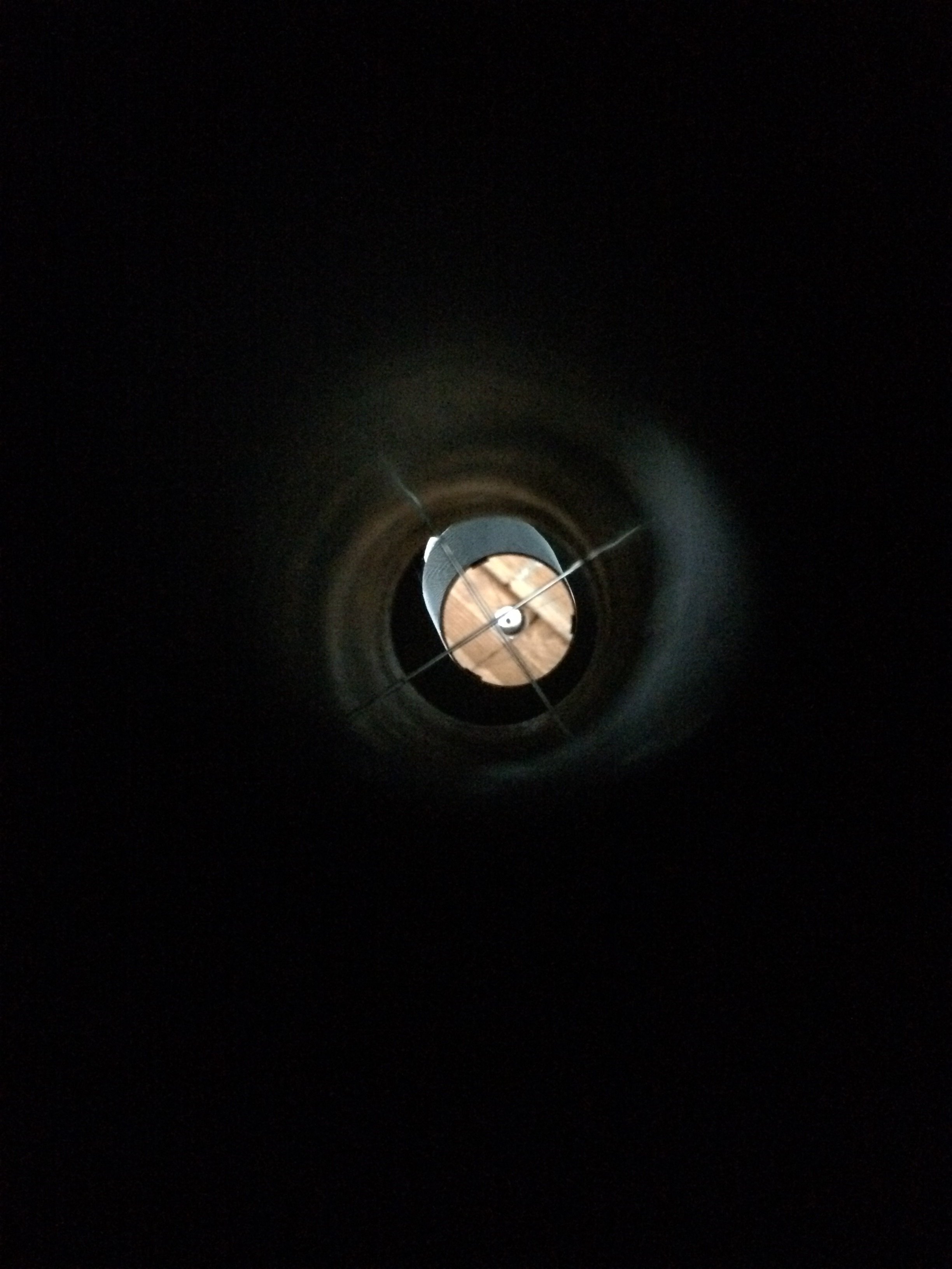

Bonjour merci de votre réponse. Pour la collimation ça donne ça image.thumb.jpg.c6548cb55bfd863f3e8323d34e2535d1.jpgJupiter était basse prise entre des arbres et des maisons, pour les oculaires j ai le 25 et le 10 fourni avec le télescope sinon j ai acheté des svbony 20€ les 3  : 23 10 et 4mm a 62degres. A ce prix là faut peut-être pas s attendre à des miracles

la collimation sans doute si j'en juge à la photo(mais peut etre prise décentrée )

un peu flou ? si l'image danse çà peut etre de la turbulence (pointe toujours une étoile haute, jamais une au dessus de l'horizon) : fais ta collimation sur étoile avec le 10 mm fourni (pas les oculaires à 3 euros six centimes !) et avant vérifie l'alignement au cheshire

Au final, je vais me raviser sur ce conseil, si tu arrives à quelque chose de correct avec ton Cheshire ça sera parfaitement suffisant en visuel.

Je m ai recolimater tout à l heure vais tester ça ce soir . Le problème c est que la première fois que j ai essayer de collimater le télescope il y a un mois j ai commencé de bidouiller le secondaire alors que j aurais pas du et j ai du faire mieux de mal que de bien . C est ça d essayer de faire quelque chose quand on y connais rien 😀

A première vu ya de l'amélioration par rapport au debut donc a mon avis ta un soucis avec le reglages des miroirs faut que ton secondaire soit bien aligné et une comil nikel.
ya plein de tuto pour le secondaire sur le net et quelques video sur YouTube aussi.
