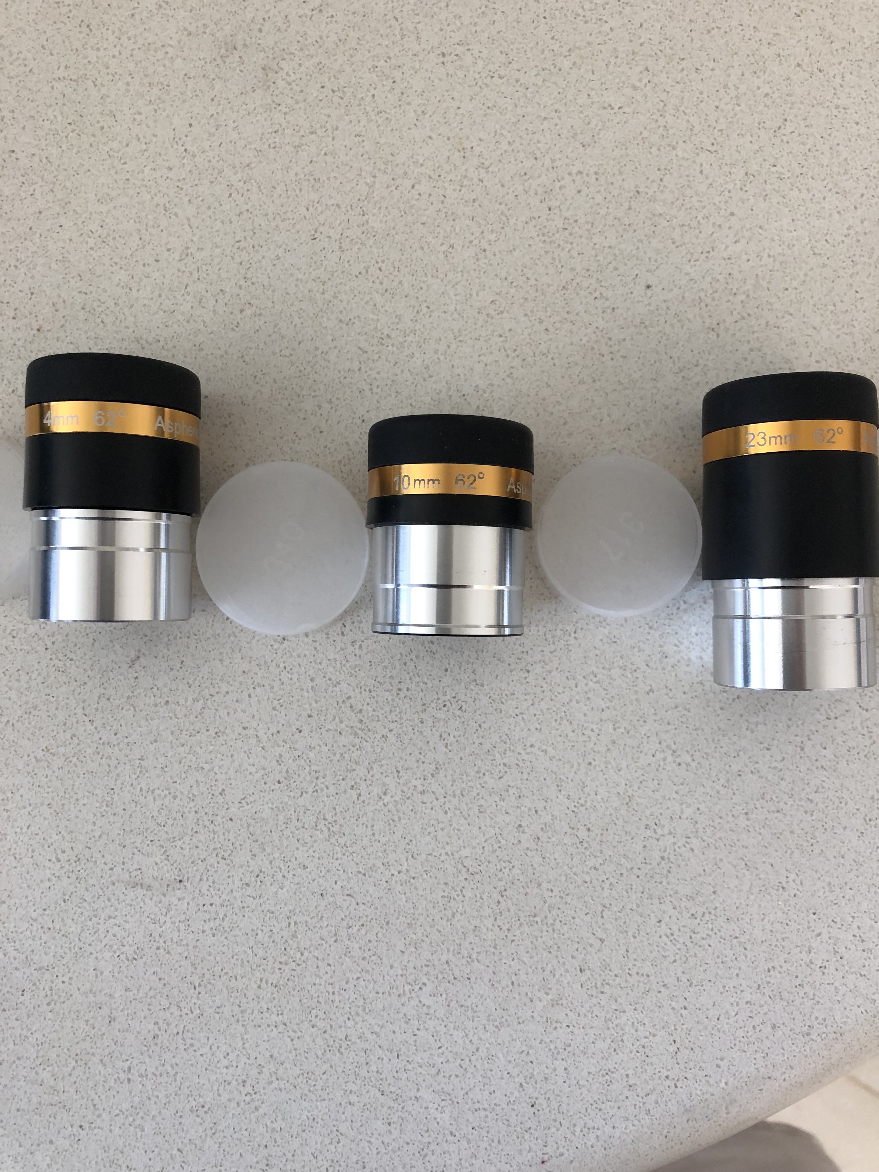

Donc un es 16mm 82 serait interessant ?!
j ai un 10 mm et un 23
avec le 23 il n y a pas assez de détails avec mon scope,trop faible grossissement, et le 10 pas assez large en sorti de pupille dans ce cas!
Car il y aurait une autre solution pour profiter de ses nébuleuses ?!
s il m y en a pas je suis prêt à investir pour voir des np et remanant,c est ce qui me plait le plus en astro et j avoir que je reste sur la faim !
