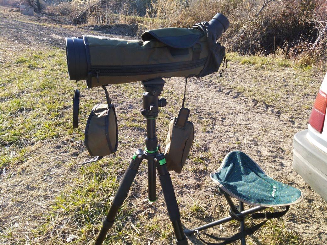

hello, tu aurais une photo de l'engin stp ?
Merci ;)
Voir davantage
Oui la voici:

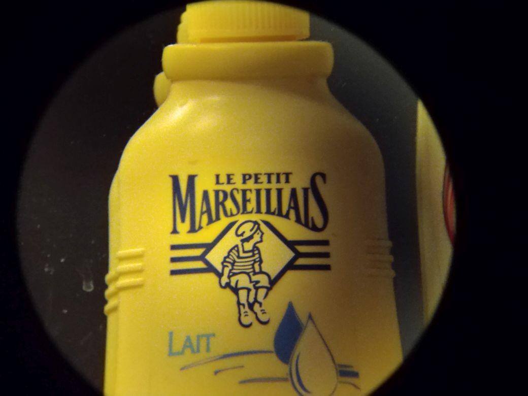

Qualité d'image a 20x:

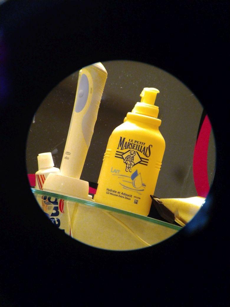

Qualité d'image à 60x:
J'ai du redimensionner les photos donc elles ont perdues un peu en qualité et desolé d'avoir photographier mon gel douche (10/12 mètre de distance) je n'avais rien d'autre sous la main ^^
Photo faite à main levé avec le zoom d'origine, je peux vous garantir que avec le baader c'est bien mieux et le champ et bien plus large et a 60x l'image est bien meilleure que sur la photo
