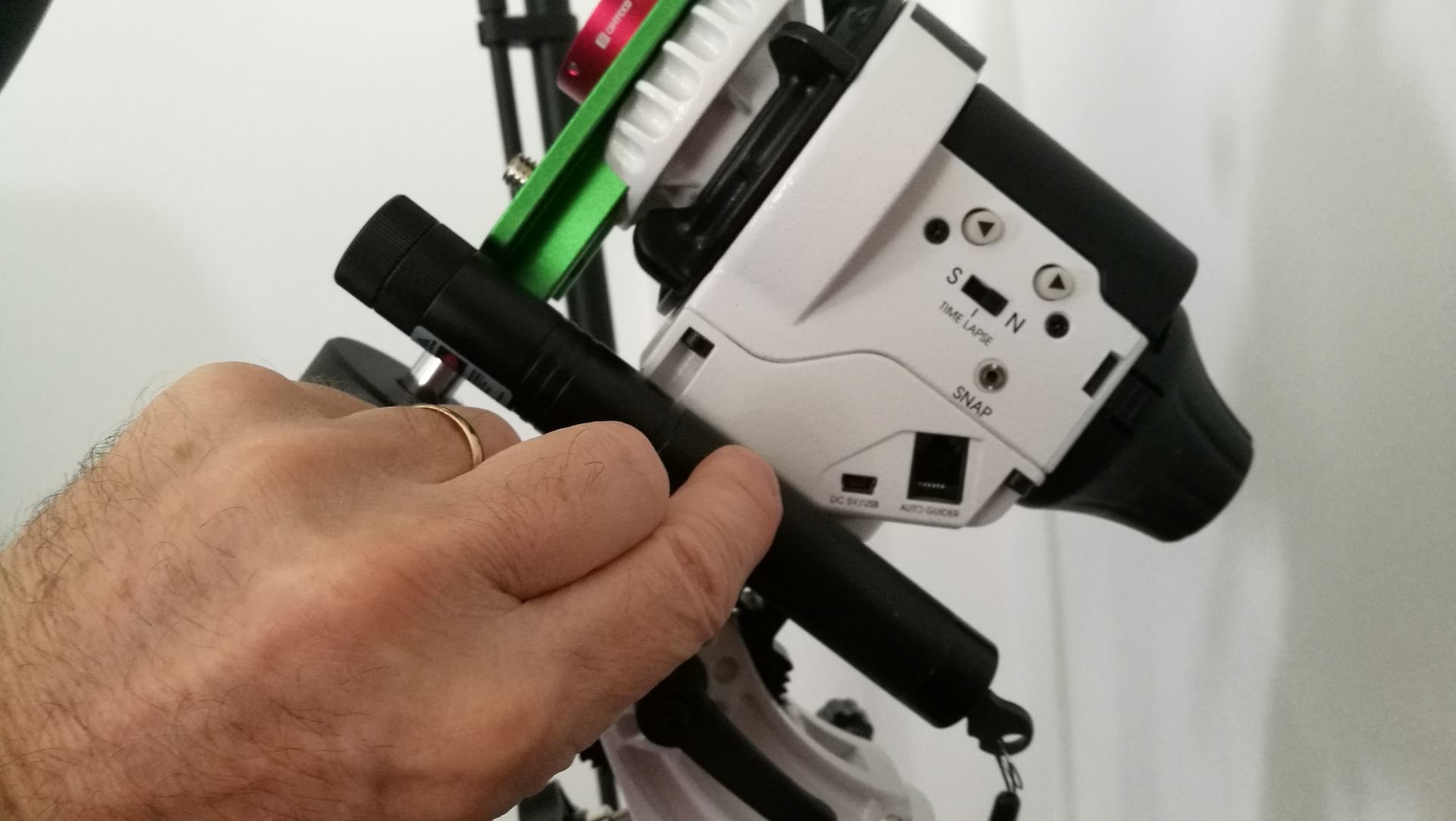

Il existe des lasers verts de puissance modérée qui se fixent comme un chercheur. J'en ai acheté un à la Maison de l'Astronomie, je crois. Je m'en sers intensivement pour pointer au 30 (j'ai un ES 16") et du coup je n'utilise pratiquement pas le chercheur.

Comment fixer un chercheur sur ma Star Adventurer ???
Je ne vois pas comment fixer quoi que ce soit dans l'axe de rotation :(
Surement sur le "Dovetail", mais je ne vois pas comment

Je ne m'embête pas trop pour fixer le laser sur ma monture pour dégrossir l'orientation de l'axe polaire ou pour pointer la première étoile de l'alignement/init du goto. Il suffit de positionner le laser sur une portée qui est dans l'axe du viseur polaire (MES, photo) ou de l'instrument (sur la queue d'aronde pour init du goto). Ca ne sert en principe qu'une fois 5 secondes.
Il me semble avoir vu des lasers en mettant "laser 303" dans le champ recherche d'aliexpress :)

Possible, moi je le plaque à la main là où ça va bien et je l'allume quelques secondes pour voir où ça pointe. Ajustement puis retour dans sa boite avec son bouchon et clé inter sur off.
