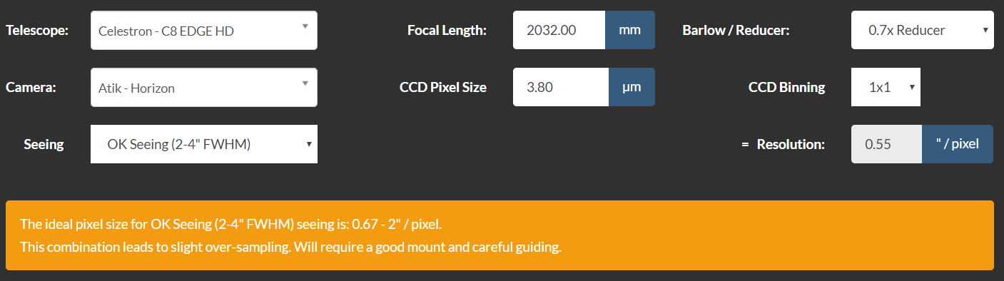

Bonjour, je remonte ce post pour poursuivre la discussion avec vous (interrompue 3 mois pour cause de cheville cassée😢)...
Sur un autre post je m'interrogeais sur quel tube choisir après la revente de mon NextStar 8 SE. J'oriente mon choix probablement vers un C8 Edge HD & réducteur x0.7.
AINSI DONC, se pose à nouveau le choix du capteur après la revente également de mon Atik Infinity couleur.
On est d'accord que le champs au plan focal du C8 edgeHD couvre l’entièreté d'un capteur APS-C (23.5mmx15.5mm) sans déformation de champs ni coma? Dans ce cas, un capteur plus petit comme celui de l'Atik460 (12,5 mm x 10 mm, soit 2 fois plus petit que l'APS-C) irait aussi, mais en n'exploitant pas la correction de coma et de champs du Edge située sur les bords d'un C8 classique. Ma question est de savoir si, avec un capteur plus petit qu'un APS-C, est ce que l'on tire profite des corrections de coma et de champs d'un Edge ?
Ce qui expliquerait ta proposition d'aller sur un capteur un peu plus grand tel que l'horizon (17,64 mm x 13,32 mm)... Est ce que mon raisonnement est correct ?
Mais alors, avec une Atik Horizon sur un C8 Edge l'échantillonnage serait de 0.55"/pixel, donc un peu sur-échantillonné, et sans possibilité de binning analogique.
Qu'en pensez-vous ? Faut'il un capteur large mais avec des pixel petits et sur échantillonner, ou un capteur petit a gros pixels mais de taille trop petite pour profiter de la correction de Coma du Edge ??? Dilemme (ou n'ai je rien pigé)?

il y a 9 minutes, Astronoseb a dit :
Oui. En fait le C8 edgeHD sans réducteur couvre même jusqu'au 24x36, avec un peu de vignettage, mais bonne correction.
Avec le réducteur, ça réduit un peu, forcément. Donc optimisé pour l'APS-C ou moins.
Si c'est un peu moins, c'est plutôt mieux, car moins de vignettage et plus on est proche de l'axe optique moins il y a d'aberration résiduelle et plus c'est facile à ajuster dans les coins aussi.
En tout cas, il y a vraiment une très grosse différence par rapport au C8 classique sur la finesse des étoiles en bord de champ.
Share this post
Link to post
Share on other sites
il y a 21 minutes, Astronoseb a dit :
0,55" pour les petits objets, c'est très bien. Encore plus avec une cmos car on fait des poses nettement plus courtes qu'avec une ccd, donc moins critique en terme de mise en station et erreur périodique. On pose 1 minute en luminance en gros alors que la période de la vis sans fin de l'eq6 est de 8min.
Mais il faut quand même une monture très bien réglée capable d'atteindre 0,35" rms d'erreur en AD quand le ciel se calme.
Bien sur il faut une faible turbulence, une bonne mise en température, une très bonne collimation et viser des objets hauts.
Et ajuster la mise au point fréquemment et avec précision. ca bouge pas mal en température.
Faire des petits objets, c'est tout un ensemble de conditions à remplir, il ne faut pas en oublier une sinon ca ne fonctionne pas.

L'Atik Horizon, je ne connais que très peu, je ne l'ai pas pratiqué personnellement.
Dans les détails intéressants, je vois qu'ils ont pris la même solution que QHY pour éviter la buée sur la fenêtre : un verre Quart épais 3mm, ce qui aide à l'isolation.
Recherche ou contacte JP Brahic, qui a eu une des premières.
Atik c'est très bon en général, on a rarement des soucis avec. Ils ont sorti leur caméra bien plus tard que les 2 autres, donc rare, mais ça ne veut pas dire qu'elle n'est pas aussi bien.
Un truc que j'aime moyen chez Atik, c'est l'épaisseur du DO qui ne permet pas d'atteindre les 55ml de distance au capteur avec la roue à filtre EFW2 et certaines caméra.
Sur le edgeHD c'est pas vraiment un problème, mais di tu souhaitais un jour avoir une petite lunette pour le champ large en complément, ou un Newton ou autre, ne pas pouvoir descendre à 55ml est vraiment une contrainte.
Donc à vérifier précisément pour l'horizon.
