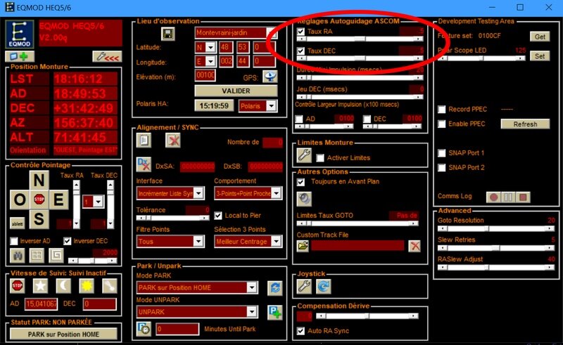

Pour les vitesses de guidage en pulse, il faut déplier la fenêtre des options avancées en cliquant sur la double flèche rouge en haut à droite.
Là tu verra apparaître les curseur des vitesses de guidage de DEC et d'AD en haut à droite. Elles sont souvent à 0,1x la vitesse sidérale par défaut, donc évidemment le guidage rame de ouf.
Commences à x0.5 pour les 2. Par la suite je te conseillerais plutôt 0.3 pour le DEC.
Important : fais la calibration sur l'équateur proche. du méridien. c'est là où il y aura le plus de déplacement et donc une calibration la plus précise.

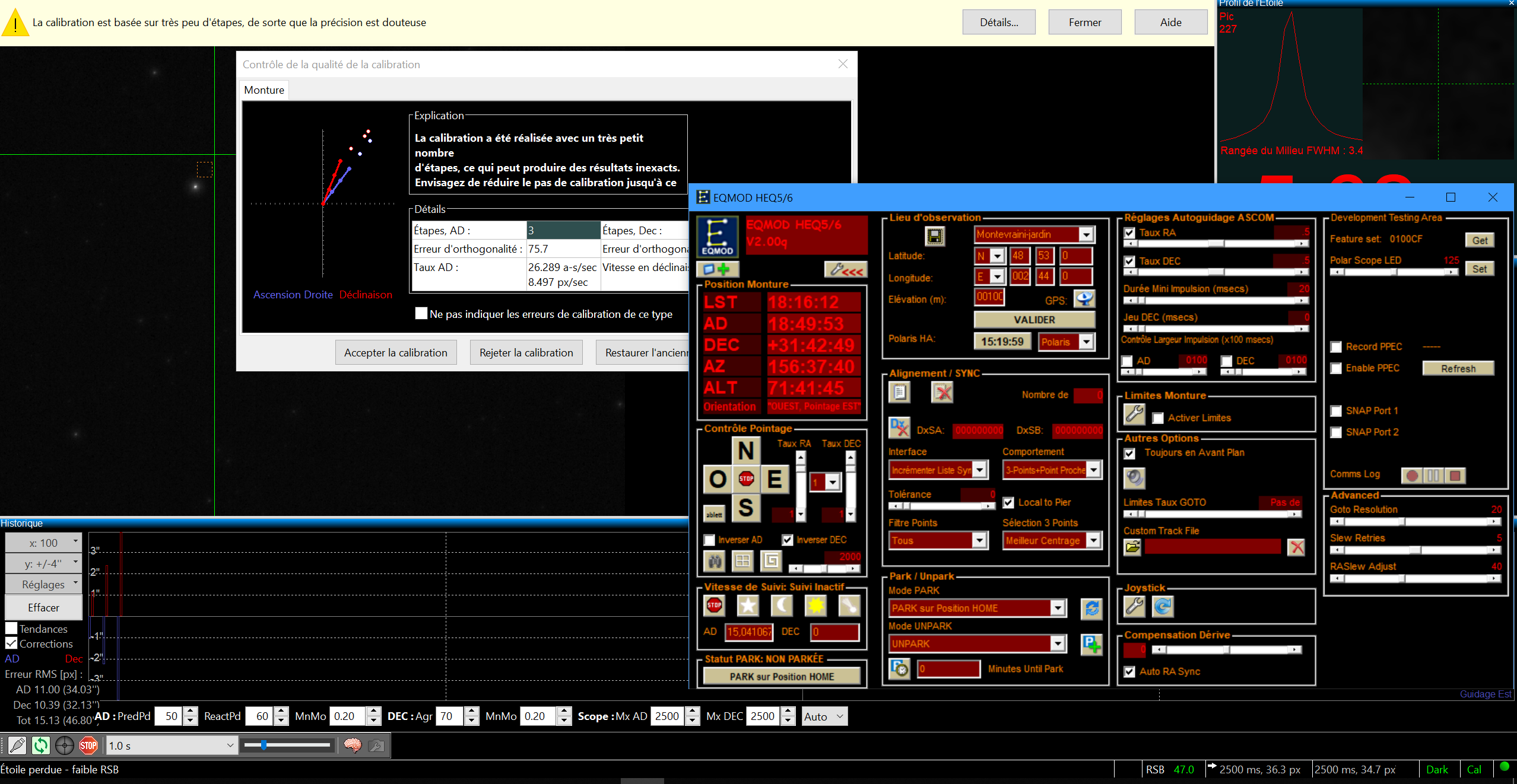

J'ai essayé de modifier les valeurs mais je n'ai pas grand succès
Je mets la photo de ma page phd2 et paramètres ASCOM, si quelqu'un peut m'aider ?
Modifié par nicko7780
2 fois même photo
Je viens de passer à 0.9 et je viens de réussir une calibration sans erreur.
Je viens de pointer une autre étoile, je clique sur guidage et de nouveau dans les choux :(

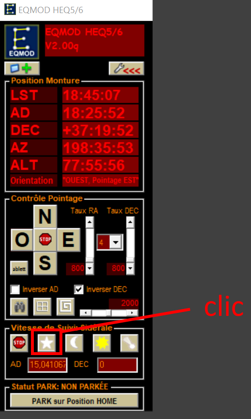

En cliquant sur ce bouton, puis en lançant la calibration de nouveau, le guidage fonctionne.
Je ne sais pas exactement ce que ça fait, mais j'ai pu pointer 3 étoiles différentes et faire le guidage à chaque fois.
D'accord, maintenant je comprends, je n'avais nul par qu'il fallait d'abord cliquer là-dessus. Je pensais que les info de ce type était automatiquement envoyées par PHD2.

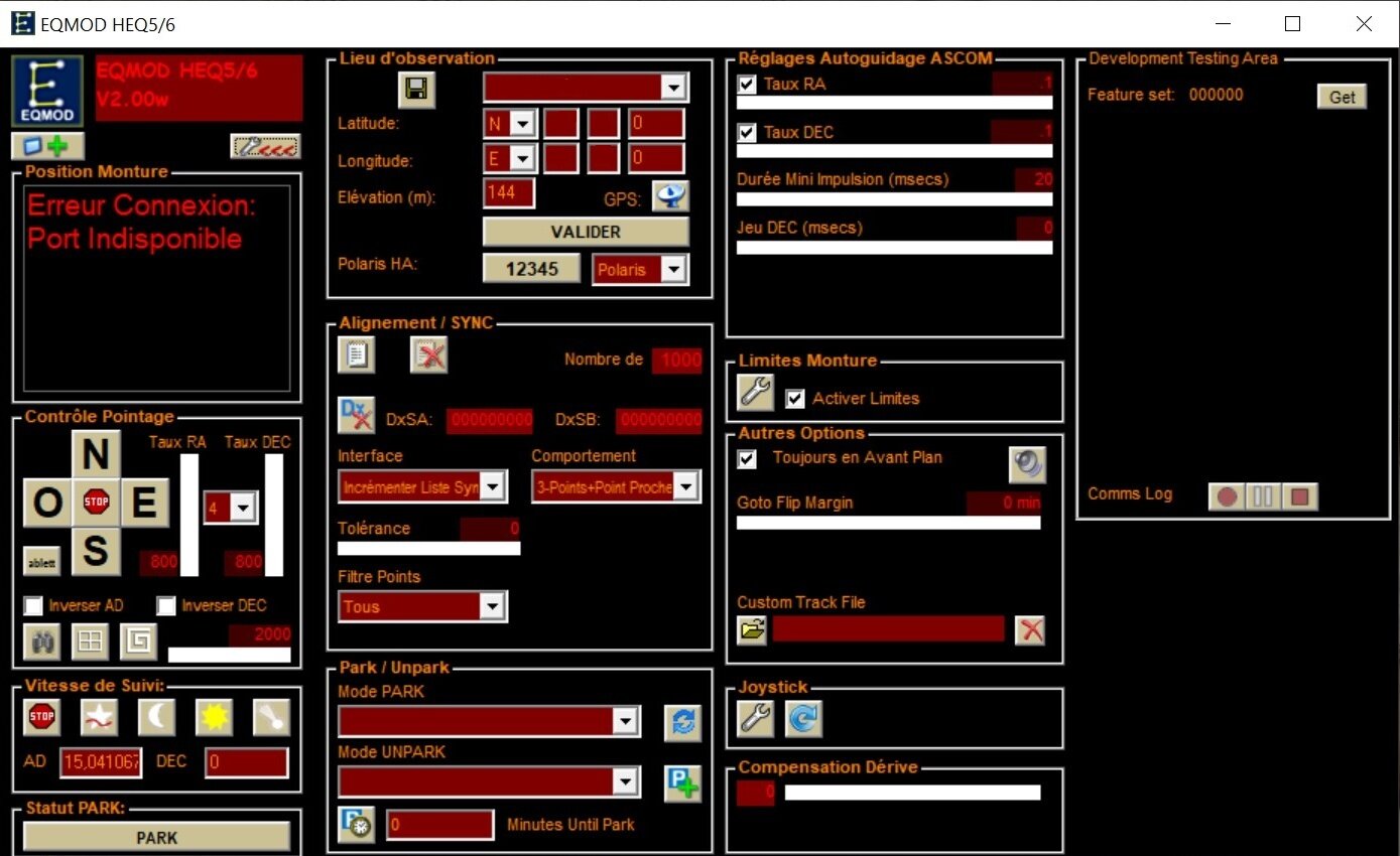

En fait, je n'ai pas ces curseurs, je ne peux pas modifier la vitesse...

Négatif. C'est ça qui me bloque, je ne peux pas les modifier... Je ne comprends pas !
NB : La monture n'était pas branchée ce soir pour la capture d'écran, d'où l'erreur de connexion.

Il faut activer le pulse guiding.
Oui, c'est fait...
Je suis très étonné d'être le seul dans ce cas... Je vais essayer une ancienne version de la plateforme ASCOM et peut-être sur un autre PC si ça ne veut toujours pas.
