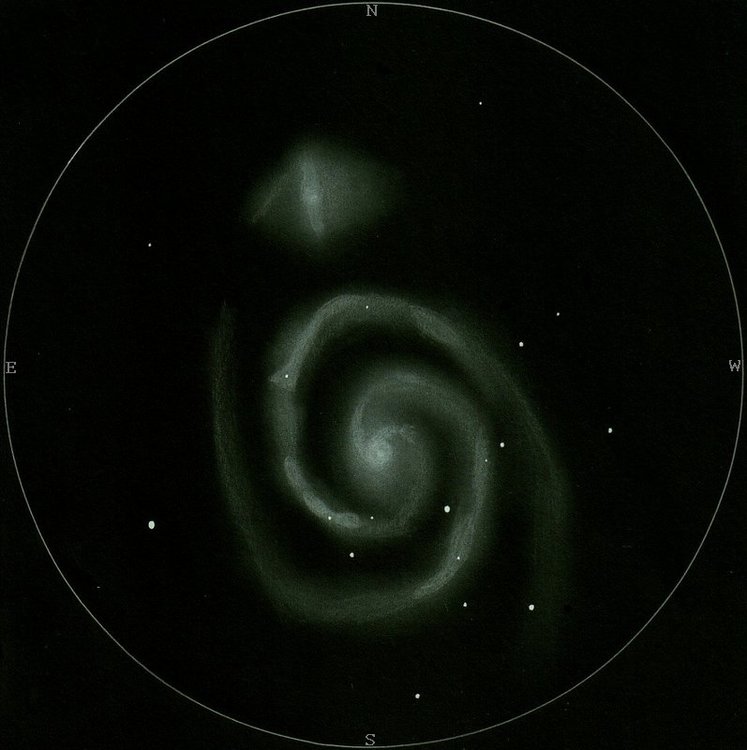

Bon, la monture Dobson, c'est ça :
Impossible avec une monture équatoriale et le même budget, et toc ! Hein, qu'est-ce que vous dites de ça ?

Ah tiens, on vend des dobson avec des mains d'artiste? ça change tout, effet
Il n'y a pas besoin d'avoir des mains d'artiste pour voir ce que j'ai dessiné plus haut. Par contre, pour faire de belles photos...
