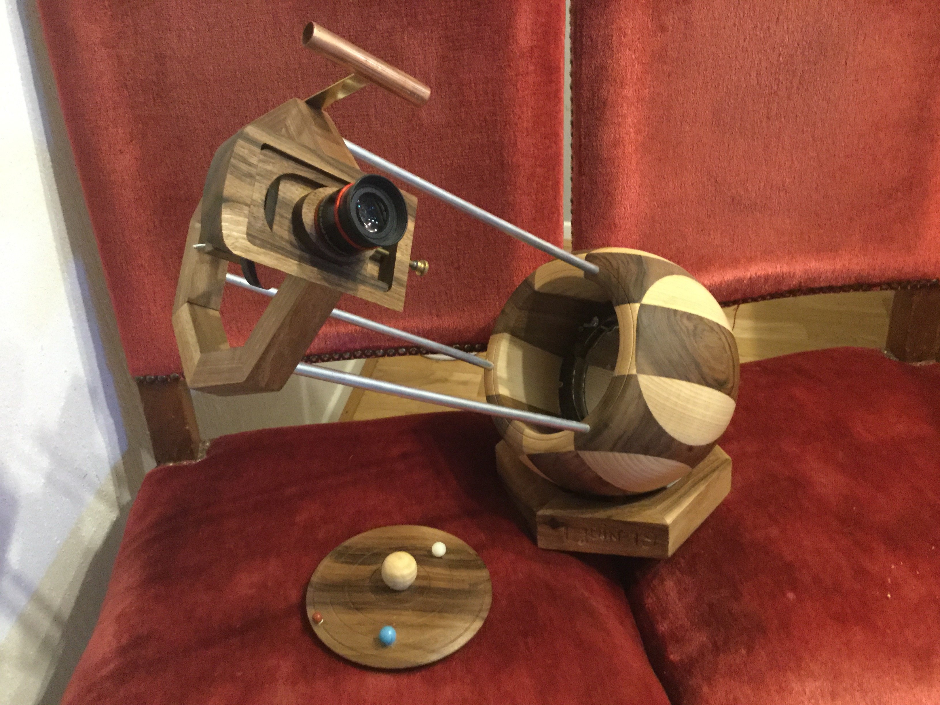

Voila un 114*500 avec un PO de type glissière... l'oculaire est fixe dans l'axe du secondaire, mais le système PO+araignée+secondaire peut se translater via une glissière (ici poussée par la vis en laiton).
le secondaire étant légé, une araignée a 1 branche sufit...
Dans le cas d'un 400, on peut toujour utiliser une araignée de ce type (voir mon 400), et utiliser exactement le meme système (plus costeau bien sur), ou fair un système avec une chaine et 3 ou 4 vis comme dans une raboteuse...

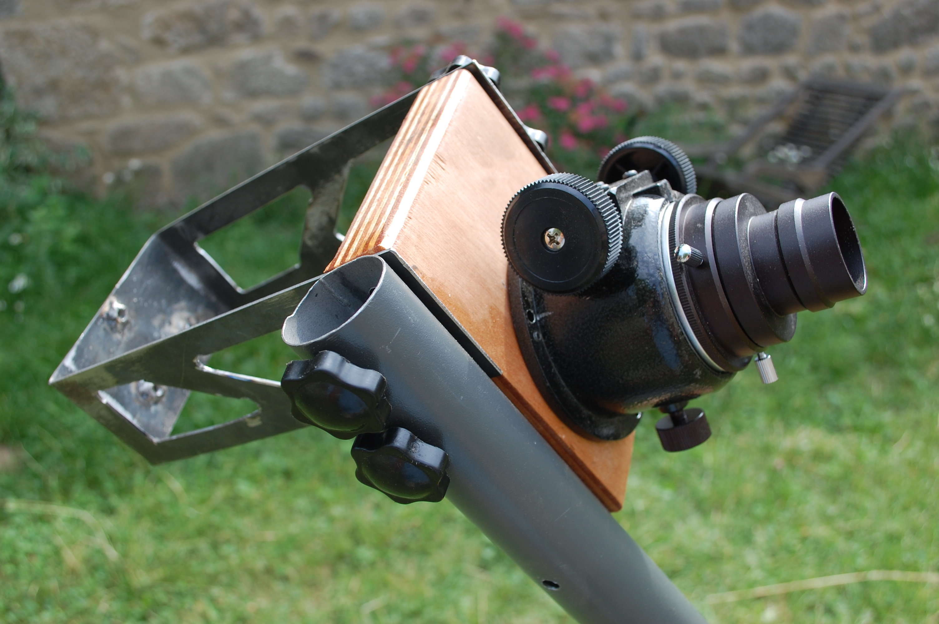

Une baïonette Canon à même le tube (la MAP se fait au primaire), et un PO qui vient se fichier dessus.
Pour la photo planétaire, je prends des caméras de type QHY5LII ou QHY5III qui sont très "rentrantes" dans le PO, ainsi, çà marche.
Mais je ne pourrais pas prendre une ZWO ASI 120 par exemple, puisque j'ai pas assez de tirage pour elle...
Voici la présentation de mon montage à l'époque. J'ai depuis trouvé une solution plus propre pour le PO...

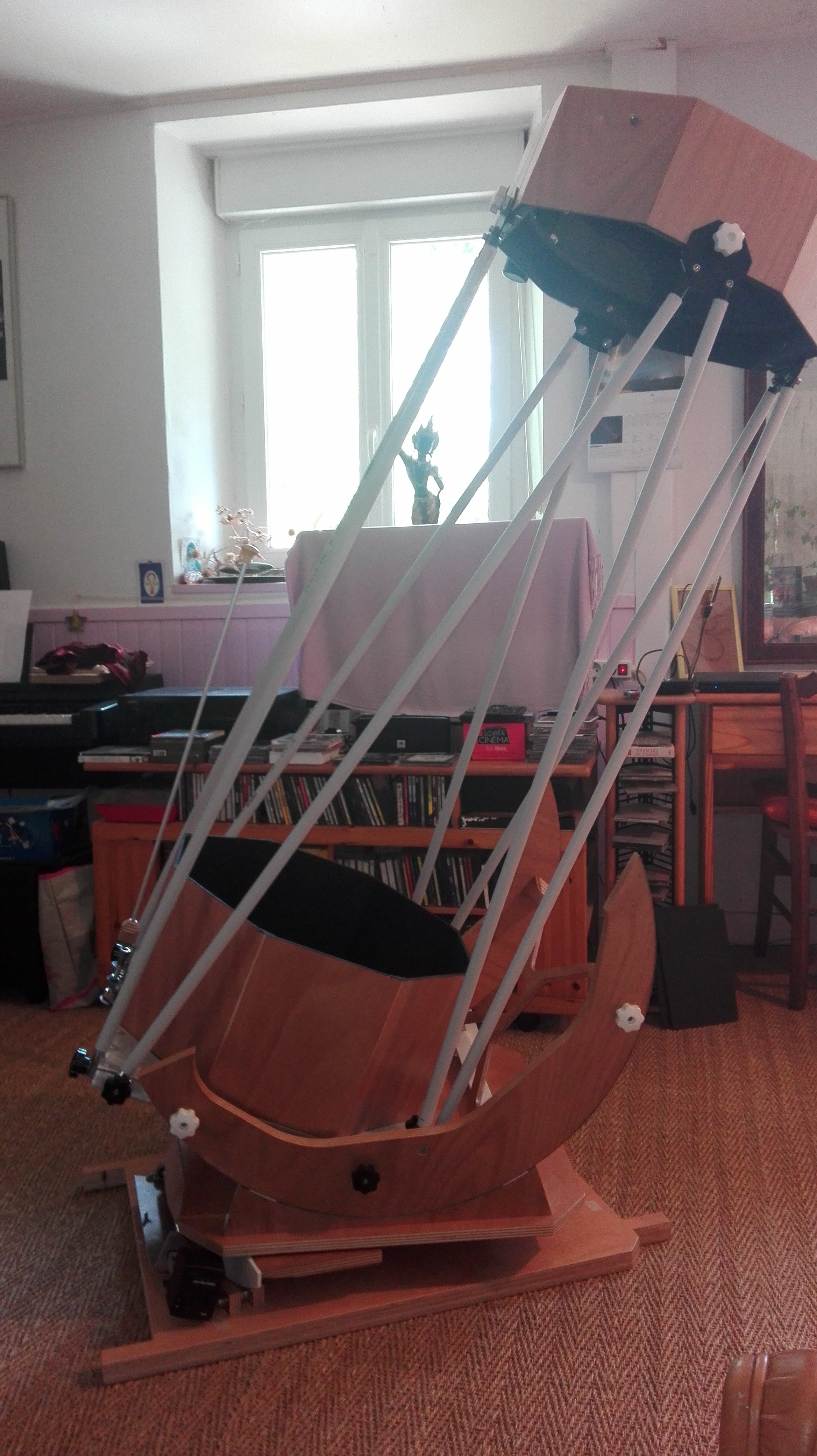

tictactoc --> les 2 anneaux de ta cage secondaire semblent être  principalement liés par des tubes, n’hésites pas à ajouter des murs en CTP pour éviter l'effet de cisaillement.

Eh oui, ça prend forme !
Belle forme de Dobson d'ailleurs.
