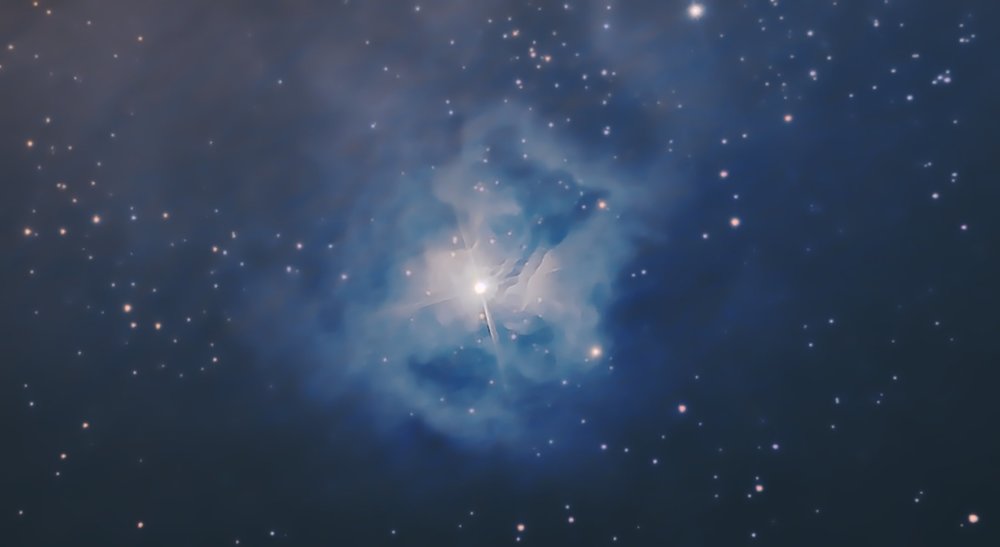

il fait toujours aussi moche alors je reprend mes traitements d'images (et vu que je dĂ©bute, il y a du travail 😜).
J'ai investi dans photoshop 6 qui permet quand mĂȘme de faire beaucoup de plus de choses que la version gratuite, et plus facilement , notamment dans l'utilisation des courbes
Voici donc NGC 7023 de septembre , en poses de 5 secondes, pour 2h40 d'acquisition (asi 385 mc sur skywatcher 200/1000)

Je ne sais pas si cela vient du traitement mais le rendu donne une impression d'aquarelle !
Tout doux, cotonneux, avec des couleurs douces.
En  tout cas c'est vraiment trÚs esthétique !
Albéric
Salut Alberic et merci 😉,
J'ai tenté de renforcer un peu les détails du centre et de mieux révéler les nuages autour, en gardant justement cet aspect cotonneux (c 'est comme ca que j'imagine les gaz stellaires en tout cas)
Esthétique, c'est sûr, mais il faut d'abord retirer cette dominante bleue générale.
Il y a beaucoup de signal, aprĂšs ça devrait ĂȘtre bon ;)

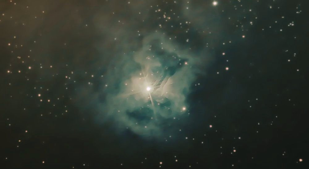

Salut Chani, c'est vrai qu'elle est trĂšs bleue Un collĂšgue astram qui a eu la mĂȘme rĂ©flexion vient de m'aider afin d'obtenir quelque chose de plus naturel.
La version 2 avec le concours d'Alain.
C'est  mieux ?
j'ajoute une version 3 , simplement corrigée par photométrie avec SIRIL, ce logiciel la voit plutÎt  un peu entre les deux lol

Je pense que la V3 est la pus proche de ce qu'on a l'habitude de voir. On voit bien le nuage ténu cÎté droit haut, elle est superbe, bravo :)

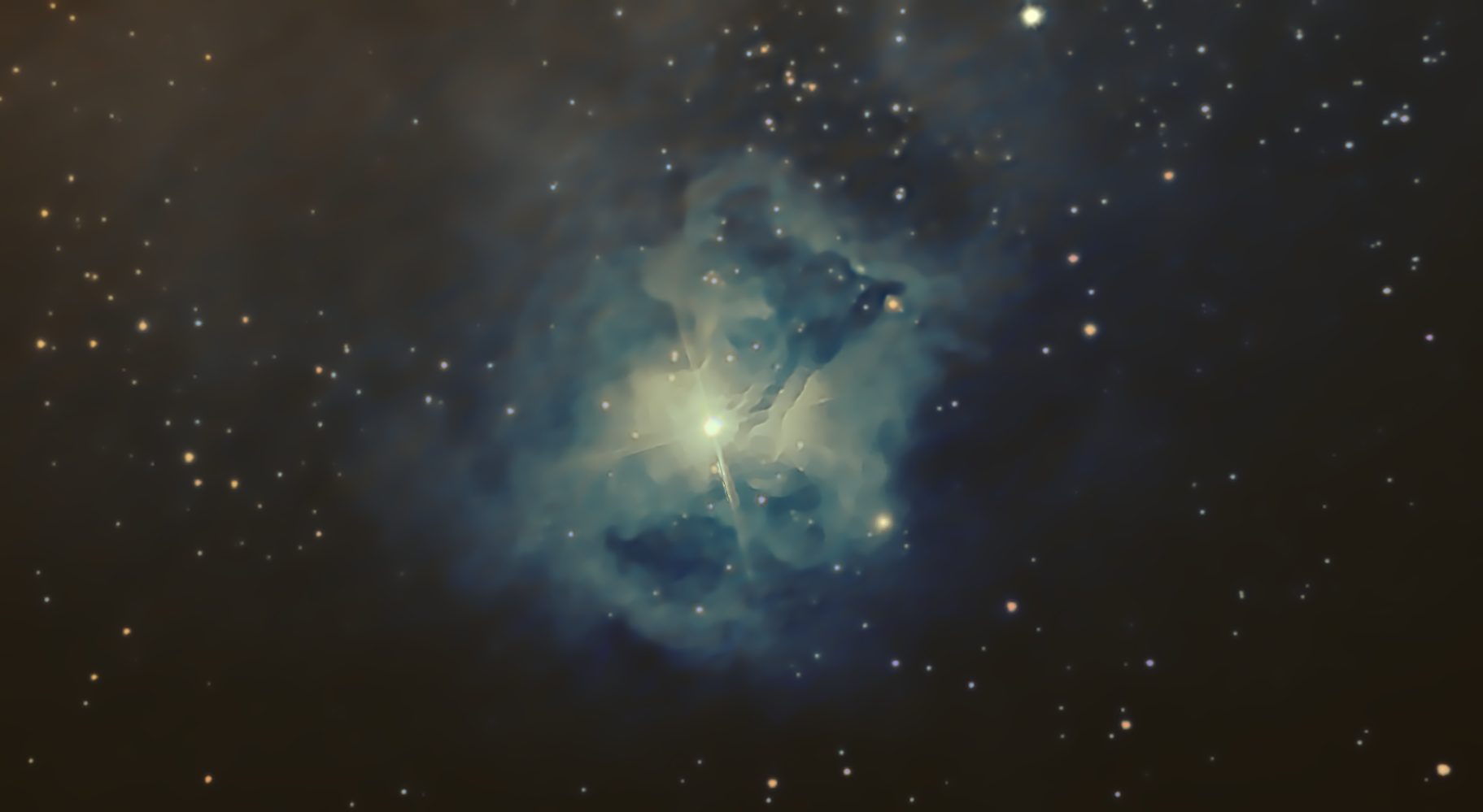

bonjour tout le monde, je fais une version moins flou du coup mais le renforcement donne un aspect trĂšs artificiel je trouve
il y a peut ĂȘtre d'autres mĂ©thodes, faut que je me replonge dans les tutos AIP

Cette Iris, c'est le graal pour moi, là elle est superbe avec cette profondeur de champ qui donne un sentiment de relief; j'adore 😛😍.
Michel
Le 20/10/2019 à 00:20, Jean-Baptiste_Paris a dit :
pour moi c'est trop lissé !
Et je te rejoins. Beaucoup trop lissé, les détails sont complÚtement noyés dans le flou. Du coup ça entraine un décalage entre les étoiles trÚs piquées et le reste.
Contenir le bruit est une chose mais il faut aussi penser à préserver les détails. Il faut réguliÚrement comparer les images avant/aprÚs une étape et en particulier avec la réduction de bruit. Je ne sais pas si tu utilise un masque mais je te le recommande vivement, pour lisser les zones à faible snr sans toucher au reste.
