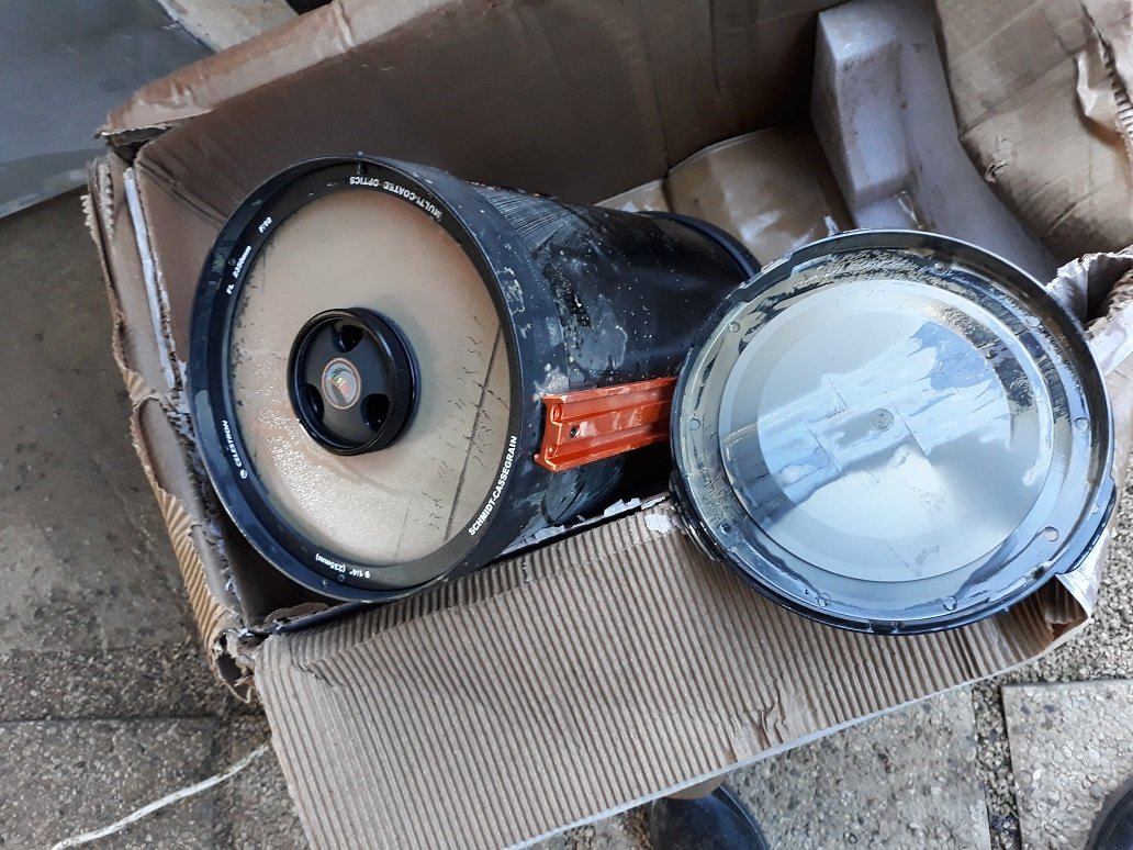

Mon télescope (un C9) et mes 2 caméras (cdd et suivi) ont été "noyés" suite à une innondation et une montée des eaux de 80cm.
Le télescope est complètement boueux (boue sur la lentilles interne), et les caméras bien mouillée aussi...

Ton télescope SC n'est pas fichu.Il suffit juste de l'ouvrir par un professionnel comme Medas et de tout nettoyer à l'intérieur.
C'est juste de l'eau sale et rien d'autres.
Il faudra peut-être aussi faire ré-aluminer les deux miroirs si cela a trop longtemps séjourné dans l'eau.

je le ferai nettoyer ça supporte l'humidité verre traitement de surface de l'aluminure a base de silice ça ne s'oxyde pas ça le tube il est en alu donc ça craint rien non plus.
comme évoqué plus haut si tu ne te sens pas de le nettoyer je le ferai faire par Medas.
Si tu te lances commence par bien rincer l'extérieur quite à le laisser dans la baignoire plusieurs fois sans jamais frotter ensuite tu démontes la lame et la pareil trempage jusqu'à ce que plus rien sur les lames/miroir avec passage sous l'eau lorsque tout est bien partie et après nettoyage classique ensuite gros séchage et on remonte le plus compliqué vu qu'il est sale c'est de bien marquer la position de la lame.
faut pas être pressé.
si Medas je n'attendrai pas trop il doit y avoir un risque qu'un élément de al boue puisse réagir avec les composants peinture etc du tube..
