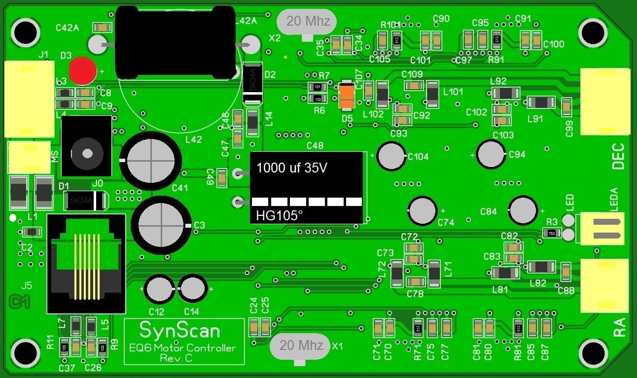

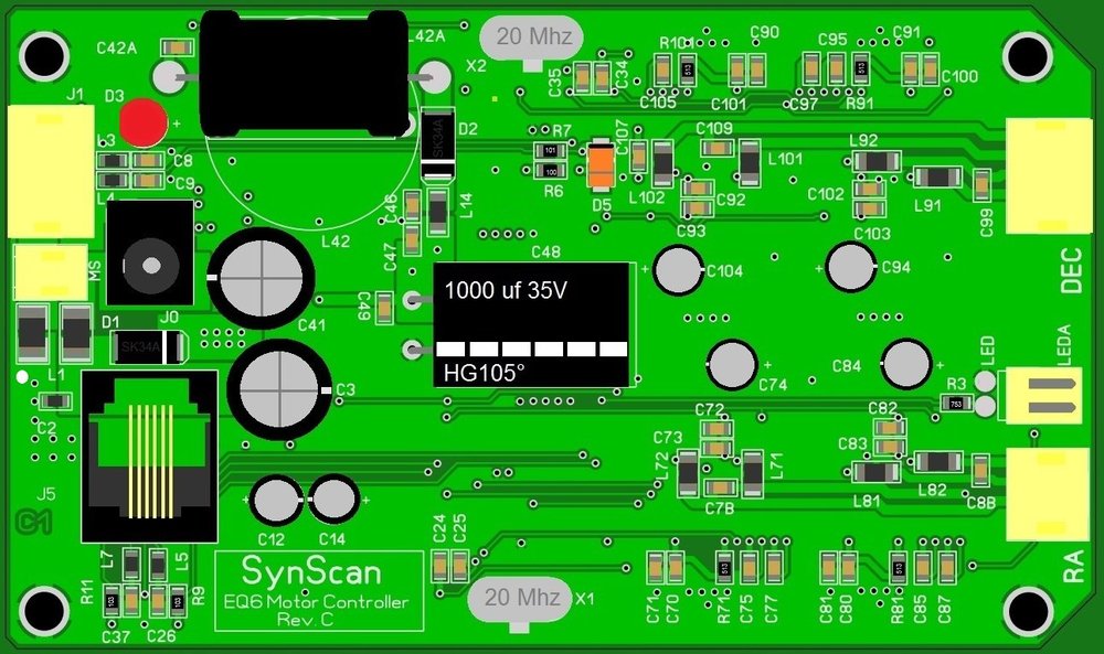

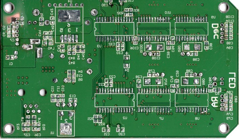

Détail de la carte Contrôleur N-Eq6
Réf SkyWatcher : HM6GT-F00-10

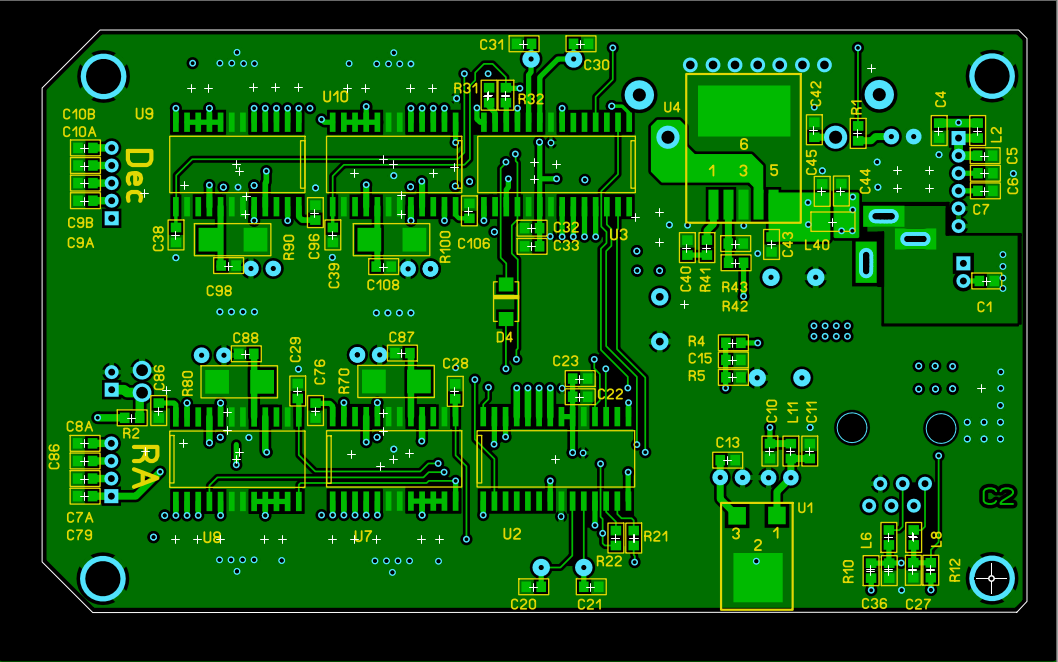

Cuivre dessus

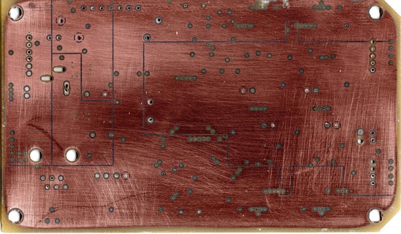

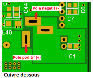

Cuivre dessous

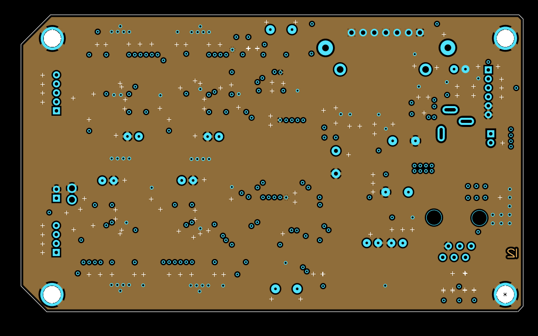

Cuivre internes 1 (multi-couches)
Cuivre internes 2 (multi-couches)

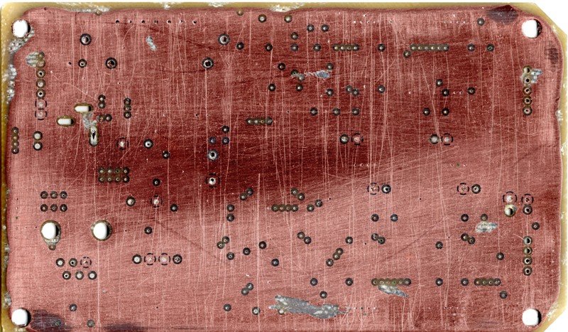

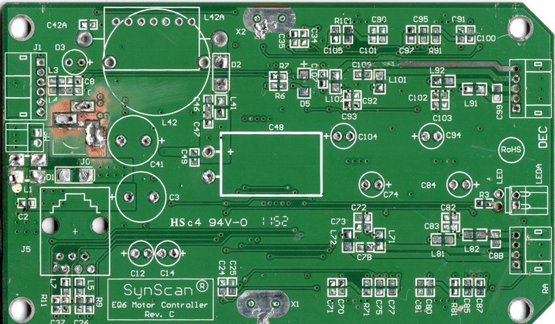

CI transparence
Info couches CI
Epaisseur piste 35µm.

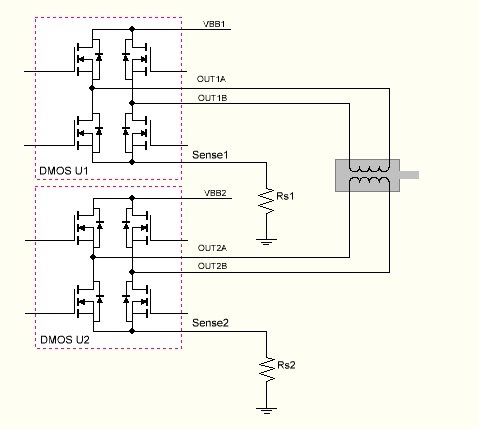

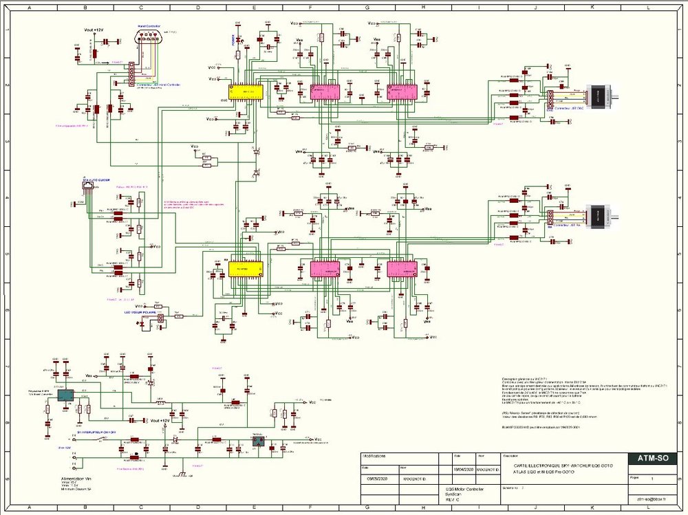

Schéma électronique carte EQ6
Mise à jour schéma le 21/04/2020
Schéma électrique EQ6.pdf format A1
Brochage connecteur sub-D9 (F), Hand Controller EQ6
Brochage connecteur RJ11, Auto Guider EQ6
Brochage connecteur 12V

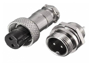

Changer le connecteur par un connecteur aviation. Tuto ici
Schéma des pôles, pour remplacer soi-même le connecteur d'origine par un connecteur fiable et vissant.

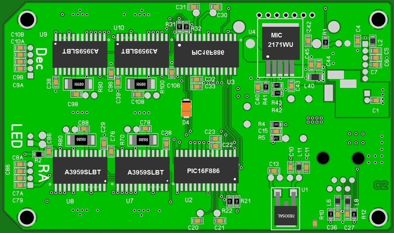

Voici la liste des composant
Appareil de mesure: RIGOL DM3058E / WAVETEK DM27XT / ITC-990 / DCA75 et LCR-40 - Analyseur de composants

Protéger un appareil contre les inversions de polarité, sans occasionner de chute de tension d’alimentation importante 300ma.
Protection d’inversion de la polarité pour éviter toute dégradation en cas de branchement inverse de la batterie ou de la prise.
Dimension circuit:  31x25x4
Module P.I.P.
Ref: AT00011  a souder sur câble
Ref: AT00012  Pour monture EQ8-R/AZEQ6/EQ6R
Ref: AT0001B.5A Protège le matériels ASTRO 5A Max
Ref: AT0001B.10A Protège le matériels ASTRO 10A Max
 Pour toute commande contacte ICI
Un circuit de protection avec un transistor MOSFET canal N 300A 80V.
Celui-ci entrera en action si la tension est négative.
Module alimentés sous 12 à 14 V.

Les pannes éventuelles de la carte contrôleur N-Eq6:
- Appel de courant trop fort au démarrage des moteurs.
- Non-respect des consignes d'alimentation.
- Inversion de polarité.
- Prise Db9 F. défectueuse.
- Ci la raquette SynScan ne fonctionne plus, par contre la monture arrive quand même à fonctionner avec Eqmod et le câble Eq-direct directement relié au PC, L2 défectueuse et peut être C4 aussi.

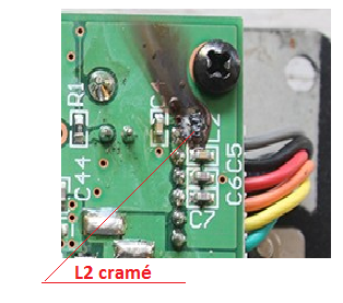

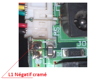

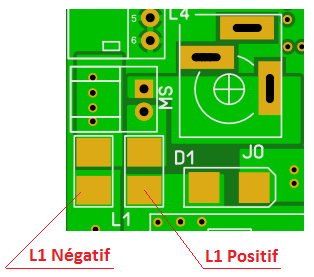

Dans la majorité des cas L1+, L1-, L2 , C1, C3 et C4 composant électronique défectueux (cramé).
La L1 perle de ferrite Joue le rôle de protection, comme un fusible.
La perle de ferrite agit comme un filtre, aider à éliminer les interférences radioélectriques à haute fréquence et les signaux d'interférence électromagnétique (EMI) souvent appelés « bruit » qui se trouvent généralement autour de chaque équipement électronique, ex téléphone portable. Ce "bruit" peut également interfère dans la plupart des appareils électroniques, y compris votre monture.
Ainsi, le "bruit" RF est partout et est généré par bien plus que de simples téléphones portables.
En gros, ces circuits sont appelés "filtres" car ils filtrent en quelque sorte le "bruit" juste au cas où de tels signaux indésirables pourraient être mal interprétés par les "microprocesseurs" sur la carte comme des commandes valides, cela pourrait engendrer des erreur de commande.
Composant de remplacement:
Perle de ferrite L1 Réf: BLM31PG500SN1L - Perle de ferrite, 1206 [3216 Metric], 50 ohm, 3.5 A, Série EMIFIL BLM31P, 0.015 ohm, ± 25%
Perle de ferrite L2 Réf: BLM18EG221TN1D - Perle de ferrite, 0603 [1608 Metric], 220 ohm, 1 A, Série BLM18E, 0.15 ohm, ± 25%
Condensateur C3 Réf: 25ZLJ470M10X12.5 - Condensateur électrolytique, Miniature, 470 µF, 25 V, Série ZLJ, ± 20%, À sorties radiales, 10 mm, 12.5mm, 5mm
Condensateur C1 Réf: C0603C124K5RACTU - Condensateur céramique multicouche CMS, 0.12 µF, 50 V, 0603 [1608 Metric], ± 10%, X7R
Condensateur C4 Réf: C0603C103K5RACAUTO - Condensateur céramique multicouche CMS, AEC-Q200, 10000 pF, 50 V, 0603 [1608 Metric], ± 10%, X7R
Attention ce sont des composant de substitution échange d'un composant d'une représentation simplifiée par un autre composant et s'effectue dans le contexte d'une représentation simplifiée.
On trouve les composant chez farnell ou bien sur ebay
Attention, il ne faut surtout pas shunter le composant cramé (perles de ferrite) avec un fil, au risque de voir de plus gros dégât.
Pour un dépannage. Un fusible, à la place de la perle de ferrite ça n'engage que vous. Voir ci-dessus la liste des composant pour l'intensité du fusible.
Recherche de composant défectueux:
Les composants montés en surface (C.M.S. ou M.S.D.)

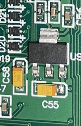

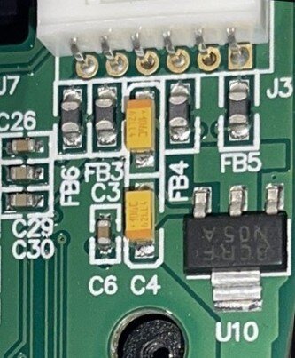

Dans la majorité des cas U6; U9; U10; C3 et C55 composant électronique défectueux (cramé).

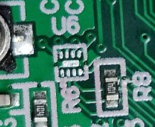

U6 = TPD4F003DQDR ou VEMI45AA-HNH-GS08 Filtre EMI/RFI
image.jpeg.368df2da6e192701ccd66bb23b2f10b1.jpeg  image.jpeg.25e71550ce796ab0803e0fd1221c6b55.jpeg
C55, C58,  C3, C4 son des condensateurs au tantale 10uF, 16V 10% de tolérance.
FB perle de ferrite 603 (BLM18EG221N1D)  peut faire l affaire.
U10 est un régulateur de 3.3V . (AZ1117-3.3)
U9 est un régulateur de 5V. (AZ1117-5.0)

Vérifier les driver moteur U7, U8, U9, U10: figure 3
Mesurez la résistance entre GND et chacun des 4 pin du connecteur du moteur (RA et Dec).
La résistance doit être, > à 7 MΩ. Si l'une des résistances est < à 1 KΩ, cela signifie que le driver A3959SLB connecté à la broche est endommagé et doit être remplacé.
Important! Les drivers A3959SLBT peuvent avoir un court-circuit, s'il se retrouve alimenté en courant sans que les moteurs pas à pas ne soient connectés a la carte.
les drivers seront endommagés et devront être remplacés.
Description:
Les driver est conçu pour commander le moteur en courant et non en tension. Sur la figure ci-dessous, vous pouvez voir les deux résistances shunt Rs1 et Rs2 (R70; R80; R90; R100) de 0.680 Ω
connectés entre
la partie inférieure du pont en H et la masse, ces résistances vont permettre de mesurer le courant en permanence dans les bobines du moteur et agir ainsi sur l'électronique de commande du pont en H
Les quatre MOSFET sont bien sûr commandés en fonction du signal « STEP » généré par le microcontrôleur, mais également en fonction de la tension mesurée aux bornes Rs.
En fait quelle que soit la tension qui alimente le driver, celui-ci va surveiller le courant à l’intérieur des bobines pour qu’il ne dépasse pas la valeur nominale réglée.

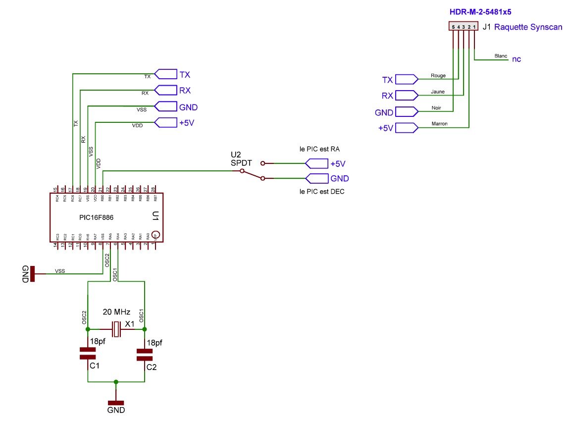

Testeur de pic 16F886
Description :
Ce schéma montre comment tester les microcontrôleurs PIC16F886 dessoudé après avoir téléchargé le fichier .HEX depuis MPLAB IDE.
Il s'agit d'un problème courant avec ce type de carte, à savoir que la télécommande affiche "Caution...Both Axes No Response" . Cela se produit généralement si la communication série échoue sur les microcontrôleurs.
Le circuit contient deux Microcontrôleurs PIC16F886, un pour RA et un pour DEC. Les 2 PIC16F886 ont le même firmware, la 21ème broche (RB0) indique au PIC, est-ce le RA ou le DEC.
Si le ou les PIC tombe en panne, il est possible de les remplacer et de les recharger.
Le firmware .mcf (Motor Controller Frmware) peut être téléchargé depuis le site Web de Skywatcher , attention le PIC16F886 vide ne peut pas être téléchargé avec l'utilitaire Windows via le contrôleur manuel.
Heureusement, le fichier .mcf est un fichier .bin, qui peut être converti en .HEX, qui peut être flashé sur le PIC16F886 à partir de Microchip MPLAB X IDE. Cette conversion n'est pas simple, certains convertisseurs bin2hex fonctionnent, d'autres non.
Flasher le PIC avec le PICKit 3.
Le PICKIT ne suffit pas à lui seul pour télécharger le firmware, il faut fournir un +5V externe (VDD) au PIC pour pouvoir le télécharger. Après avoir flashé le firmware, il est possible de tester le PIC en connectant la télécommande (raquette SynScan) à l'aide du schéma ci dessus. La télécommande est alimentée par cette source +5V. NE connectez PAS le 12V, cela endommagerait le Pic!!!
Si la programmation a réussi, la raquette affichera  "RA/Azm... No response!" si le PIC est en mode DEC, et  "Dec/Alt... No Response!" si le PIC est en mode RA.
Dans ce cas, le PIC **fonctionne** et il est possible de le souder en toute sécurité sur la carte mère.

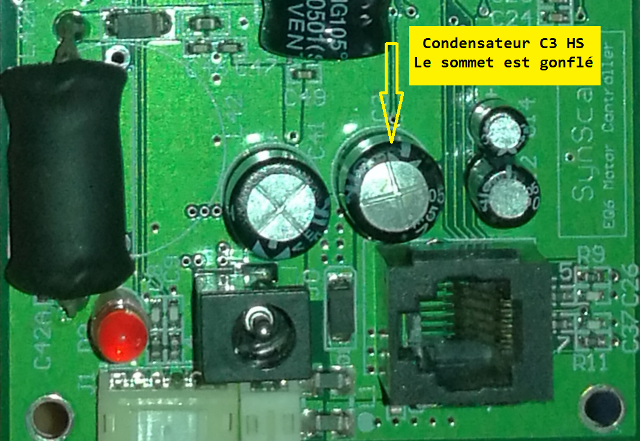

Vérifier un condensateur: figure 5
Un condensateur c''est un composant dit passif, ne peut être testé qu’en étant séparé du circuit auquel il est raccordé. Il faut aussi le décharger.
Mettez pour cela ses 2 pôles en contact avec un élément métallique quelconque.
Il existe plusieurs façons de tester un condensateur pour savoir s’il fonctionne convenablement.
Réglez le multimètre sur la position ohmmètre. Selon la capacité de votre condensateur, adaptez le calibrage de l'ohmmètre pour qu'il corresponde le mieux à votre condensateur ex 1 000 ohm/1K.
Lorsque l’afficheur du multimètre (numérique) indique 10000(ou plus) puis redescend à 0, le condensateur fonctionne correctement.
Si en revanche l’afficheur reste à 0 ou bien à la valeur précédente (10000 ou plus), le condensateur est défectueux, pensez au remplacement du composant.
2emme façons de tester un condensateur. Réglez le multimètre sur la position Capa. Selon la capacité de votre condensateur, adaptez le calibrage de Capa pour qu'il corresponde le mieux à votre condensateur. Si la capacitance que vous voyez s’afficher est proche de celle qui est notée sur le composant, vous savez qu’il est en bon état de fonctionnement. Si elle est inférieure de beaucoup ou si elle est proche de zéro, le condensateur est HS.
Exemple de condensateur HS ci-dessous

Il est rare de mesurer en condition normale une valeur de 20 ohms alors que la résistance est marquée 150 Kohms, mais cela est néanmoins possible dans certains cas, notamment en cas de présence de bobinages
ou de transfo directement en relation avec la résistance en question. Seule sa déconnections (même partielle) peut permettre de confirmer son état.
Vérifier le convertisseur DC-DC U4: figure 1
Régulateur SMPS 2171WU mesure la tension sur pin IN du U4 tension comprise à ≃ 12V (Tension d'alimentation). Si pas de tension sur IN, vérifier D1 et L40 voir même L1.
Ci il y a une tension comprise à ≃ 12V du U4 sur pin 5 IN, vérifier les tension suivantes pin FB, COM et le + de C48
Mesure de la tension sur pin FB comprise à 1.24V (Tension de rétroaction). Si tension incorrecte sur FB, régulateur U4 HS, pensez au remplacement du composant.
Mesure de la tension sur pin COM comprise à 1V (Compensation de fréquence). Si tension incorrecte sur COMP, régulateur U4 HS, pensez au remplacement du composant.
Vérifier la tension sur le + de C48 tension comprise à 33V. Si tension incorrecte vérifier D2 et L14, si D2 et L14 correcte il y a suspicion que U4 est HSpensez au remplacement du composant.
Vérifier le régulateur de tension fixe monolithique U1: figure 2
Régulateur 78D05AL mesure la tension sur pin IN du U1 tension comprise à  12V (Tension d'alimentation)Si pas de tension sur IN, vérifier D1 ou L11 voir même L1.
Ci il y a une tension sur pin IN de ≃ 12V du U1, vérifier la tension sur pin OUT du U1, tension comprise à 5V. Si pas de tension sur OUT, celui-ci est HS, pensez au remplacement du composant.

Merci, après plusieurs essais, de différent type de connexion WiFi, Bluetooth de ma fabrication, j'ai fini par griller ma carte mère.
Achat d'une deuxième carte contrôleur. 2 ans après rebelote griller par une inversion de polarité.
C'est pour cela que je me suis lancer dans un tel travail.
Une fois qu'on a les plans beaucoup plus facile pour une réparation de la carte contrôleur.

le schéma actuellement en cours de dessins gros travail en vue
Déja le shema de protection contre les inversions et surtensions est un bon systeme à généraliser sur nos montages.
Comment se calcule la valeur de la zener en fonction des tensions d'entrée et sortie désirée ?

@denis-mgt: tu fais du reverse engineering de la carte EQ6? aurais-tu le schematic?
bravo
étude de la carte pour en déterminer le fonctionnement oui.
le schéma en cours de dessins actuellement.

1 er jet de schéma électronique de la carte EQ6. remonter topic
Liste de composant, actualisation en cours
merci de me signaler toute erreur.
Modifié par denis-mgt

Tu as repris le schéma d'origine. Tu refais à l'identique? Je retrouve les mêmes petits défauts...
Une remarque :Tu.peux utiliser 1 seul quartz au lieu de 2
 Avoir 2 quartz de même fréquence est une très mauvaise idée : on a des battements entre les 2 (intermodulation qui gènère un bruit de phase) si on a vraiment du bol, il arrive à se vérouiller l'un sur l'autre par miracle.
Donc à éviter. il faut se servir d'un des 2 microcontrôleurs comme oscillateur et bufferiser l'horloge de la pin de sortie (logique 1 porte en petit boîtier) (ou même l'envoyer directement) vers l'autre microcontrôleurs.
(il y a une pin d'entrée haute impédance et une pin de sortie bufferisée. Aussi tu sais qu'une entrée de microcontrôleurs ça va être quelques pF dont tu peux tenir compte dans la capa de charge du quarz si tu l'envoie directement vers l'autre microcontrôleur.)
Pour la protection d'entrée, pourquoi ne pas la mettre directement sur la carte. Il y a plus simple d'ailleurs : tu mets un.polyswitch au lieu du fusible F1 et une diode TVS 14V unidirectionnelle au lieu de la 1N4007 et c'est tout. ça suffit pour l'EQ6 : en cas de surtension la TVS écrète et déclenche si besoin le polyswitch. idem en cas d'inversion.
Et si très gros problème, la TVS meurt en court circuit, ce qui protège le reste, ce que ne fait pas la 1N4007.
Edit : il y a un.truc très bizarre avec les alim. Je comprends pas bien ce que fais la diode entre l'entrée et la sortie du régulateur 5V...qui me semble à l'envers en plus...
En gros il te faut :
- un.5V pour alimenter les PIC et la partie logique des Allegro
- une alim plus haute en tension.pour la partie puissace des allégro. c'edt ce que fait le régulateur Micrel (élévateur de tension) qui sort du 32V.
Bonjour, olivdeso. Oui j'ai repris le le même schéma d'origine, par rapport au scan de la carte que j'ai effectué. J'ai juste repris ce schéma pour pouvoir faire des réparations éventuels sur la carte. Je ne compte pas reproduire le même type de carte. Il est vrai que le régulateur est en position négatif. Merci pour la suggestion du Polyswitch avec la diode TVS 14 volts. Ci-joint les scans de la carte contrôleur N-EQ6
Si vous apercevez des erreurs merci de me les communiquer que je puisse modifier le schéma

Symptômes / Diagnostique d'un Condensateur
Il est difficile de discerner les effets provoqués par un condensateur défectueux, car ils varient selon sa fonction. Et l'évolution est parfois imprévisible : très lente ou bien soudaine, provoquant quelques dysfonctionnements de la monture équatoriale puis une panne plus ou moins franche. Il peut même y avoir un fonctionnement dégradé sans que l'utilisateur ne s'en rende compte : surconsommation, génération de parasites...
Pour trouver la panne, un examen visuel des condensateurs suffit dans la majorité des cas. Un dessoudage est parfois nécessaire pour regarder en dessous du condensateur.
  1. Le sommet est gonflé, et les stries d'évacuation sont plus ou moins ouvertes (avec suintement de l'électrolyte).
  2. Le sommet est gonflé, même légèrement. Un condensateur en bonne santé a un "capot" absolument plat.
  3. La base en caoutchouc est gonflée ou boursouflée, ou hors du sertissage.
  4. Présence d'oxydation ou de suintement au niveau d'une ou des deux connexions : toute trace de liquide plus ou moins marron est suspecte
