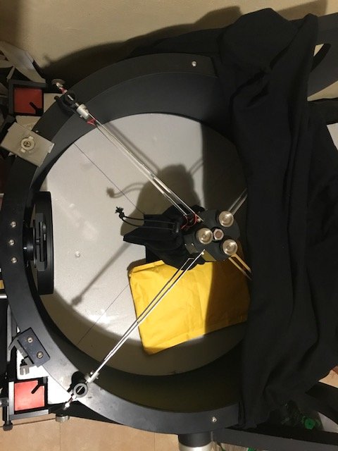

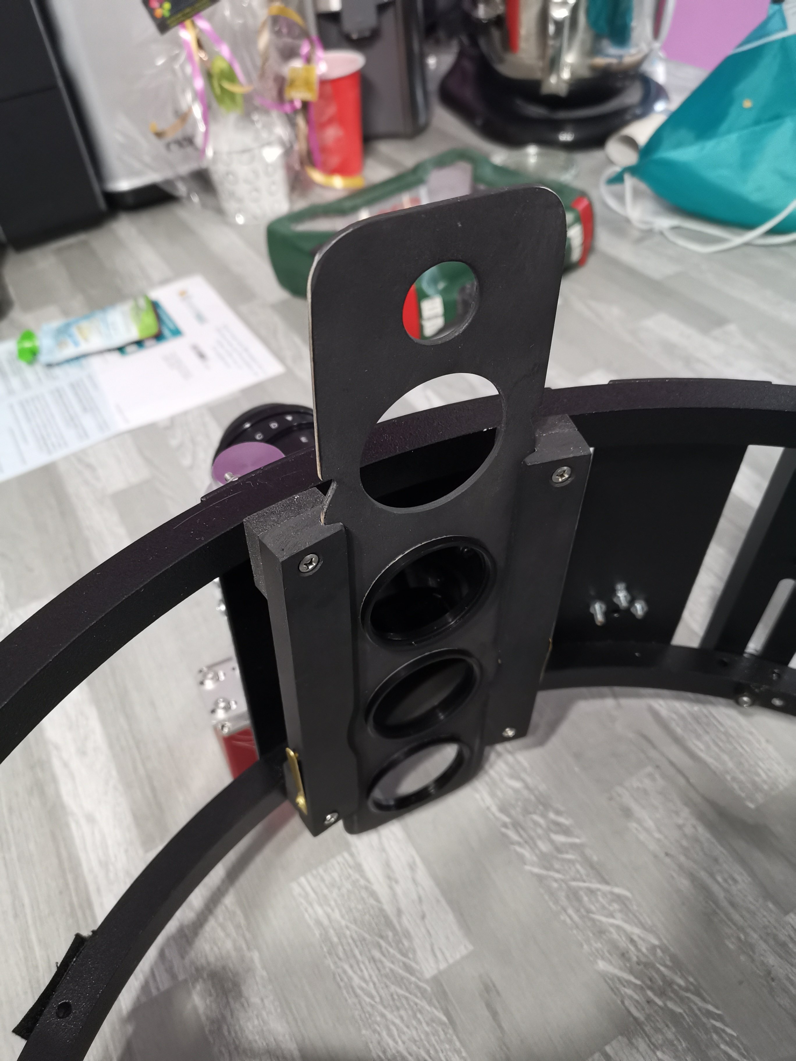

J'ai décidé de partir sur un passe filtre pour mon ES 16". Ça fait un bail que cela me tentait, mais je pensais qu'aucun puisse être compatible.
J'ai pris contact avec Roger de Astrocrumb.
Roger est super sympa et on discute pas mal, il me demande plusieurs mesures pour qu'il puisse travailler dessus.
Je reçois le matos 3 semaines après.

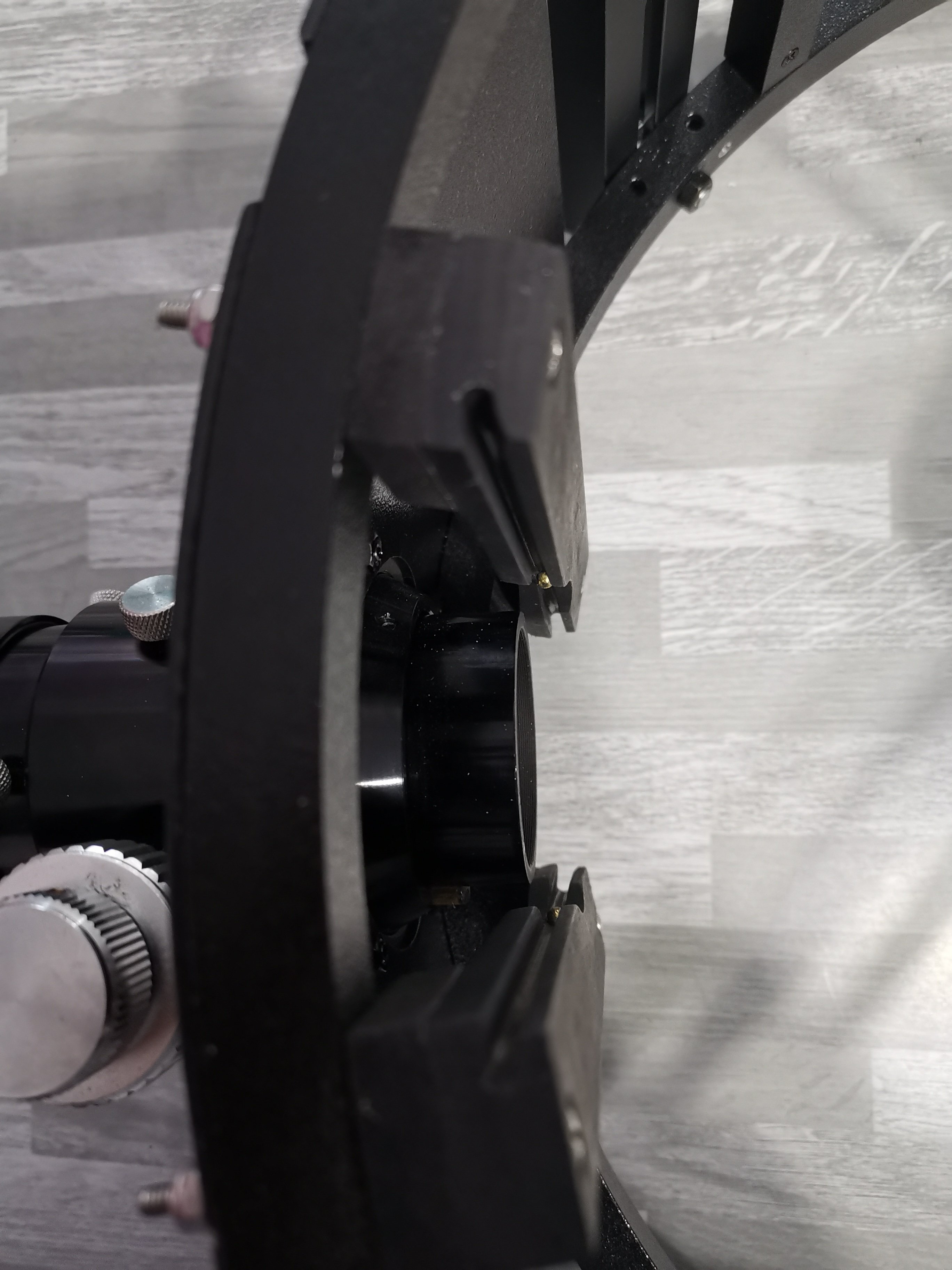

Il est bon le bougre, le passe filtre passe à moins de 2mm du PO rentré au maximum:
Son système de click lock maison est excellent et fonctionne très bien.
Pour sa mise en place il faut faire sauter les rivets sur l'extérieur de la plaque qui maintient le PO :
Et percer jusque l'autre côté de la barre.
Seul point négatif, on n'avait pas pensé aux rivets. Donc les mesures sont 1mm trop grand pour arriver pile poil dans les rivets. J'ai dû forcer un peu le perçage de 1mm vers l'extérieur sur chaque trous. Rien d'insurmontable.
Si quelqu'un désire passer commande, il faudrait lui donner les mesures entre les rivets, de façon horizontale, et verticale. Et là ça tombera pile poil dans les rivets.
Quelques photos:
Si comme moi, vous doutiez de la possibilité de monter un passe filtres sur votre dob, bah y'a pas de raison. Suffit de demander et il s'adapte. Et en plus de ça, c'est quelqu'un de très simple et qui réponds rapidement.
Bref depuis le temps que j'en voulais un, je suis hyper enchanté de cet achat. Je voulais partager ça si jamais ça intéressait des personnes.

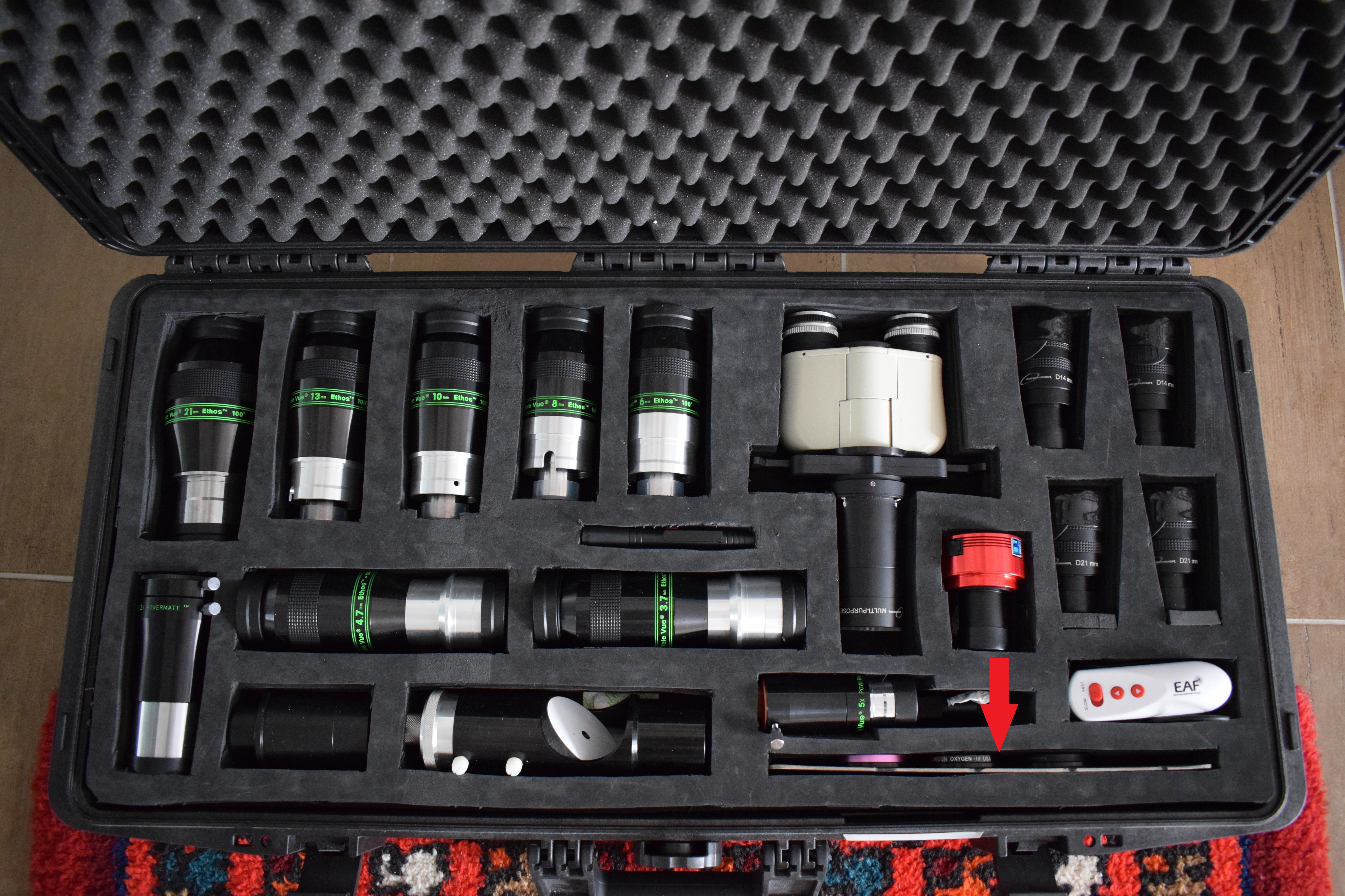

89$ le système complet.
Je pensais pas avoir besoin de la boite de stockage / protection, mais une fois reçu je le rends compte que si... Comme ça, les filtres restent sur le passe filtres. Ça coûte 60$.
Et faut compter 24$ de livraison.

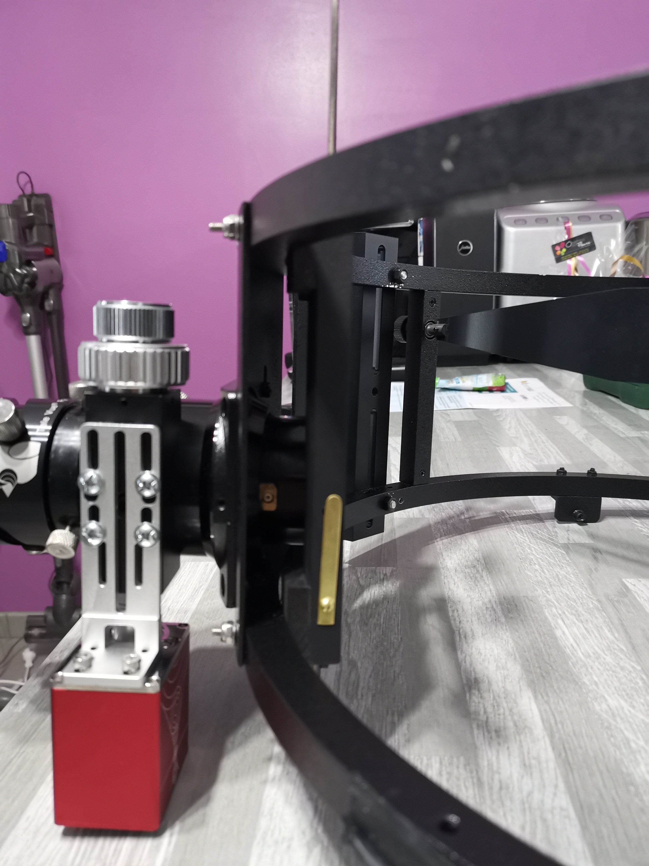

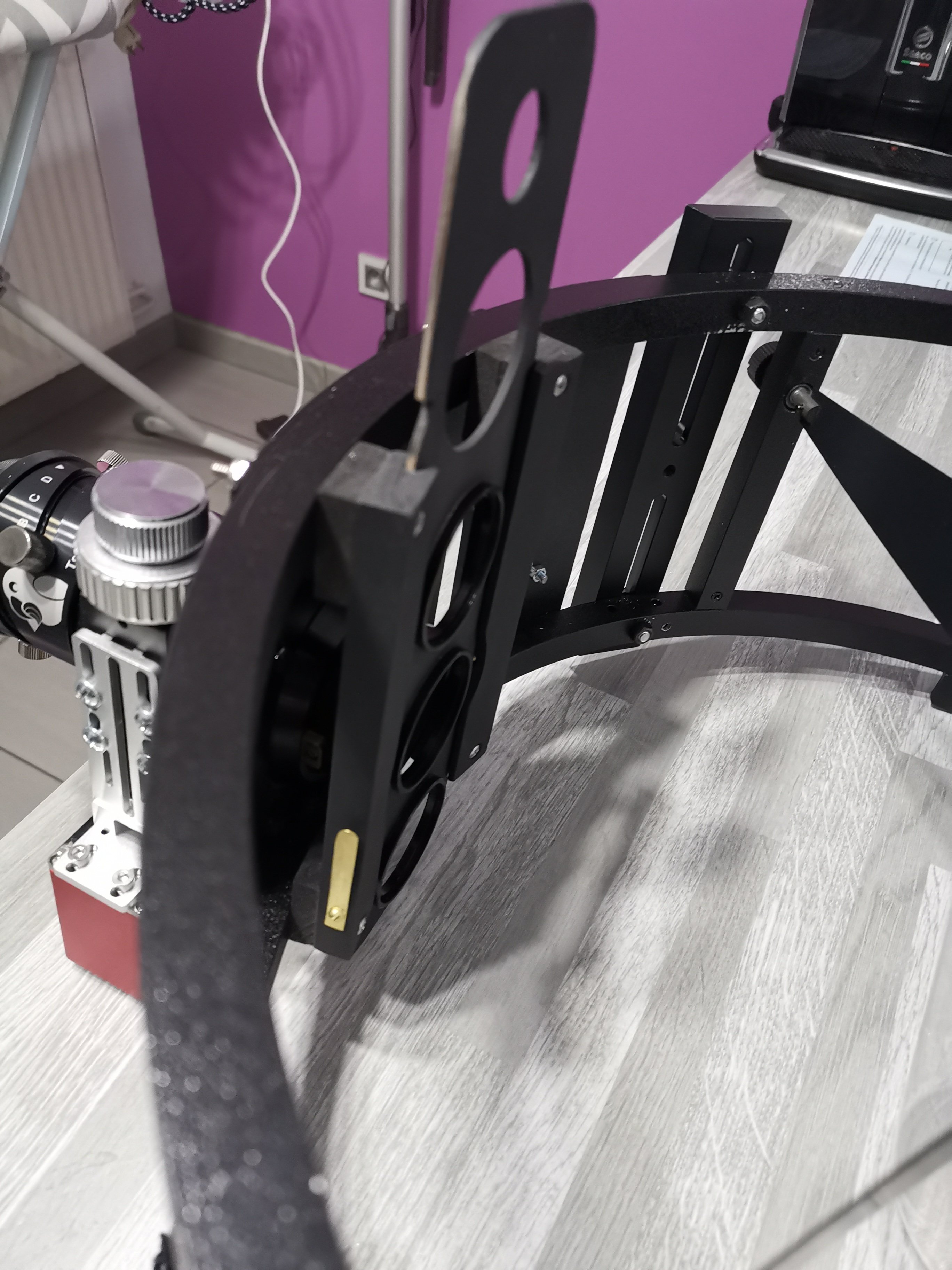

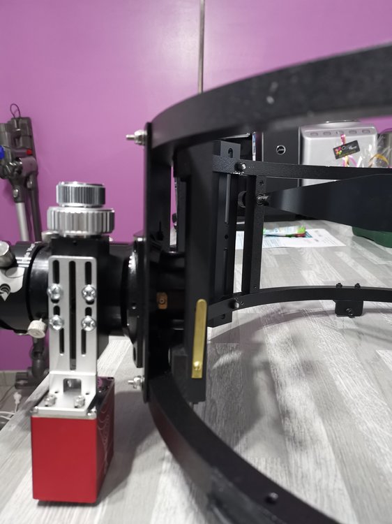

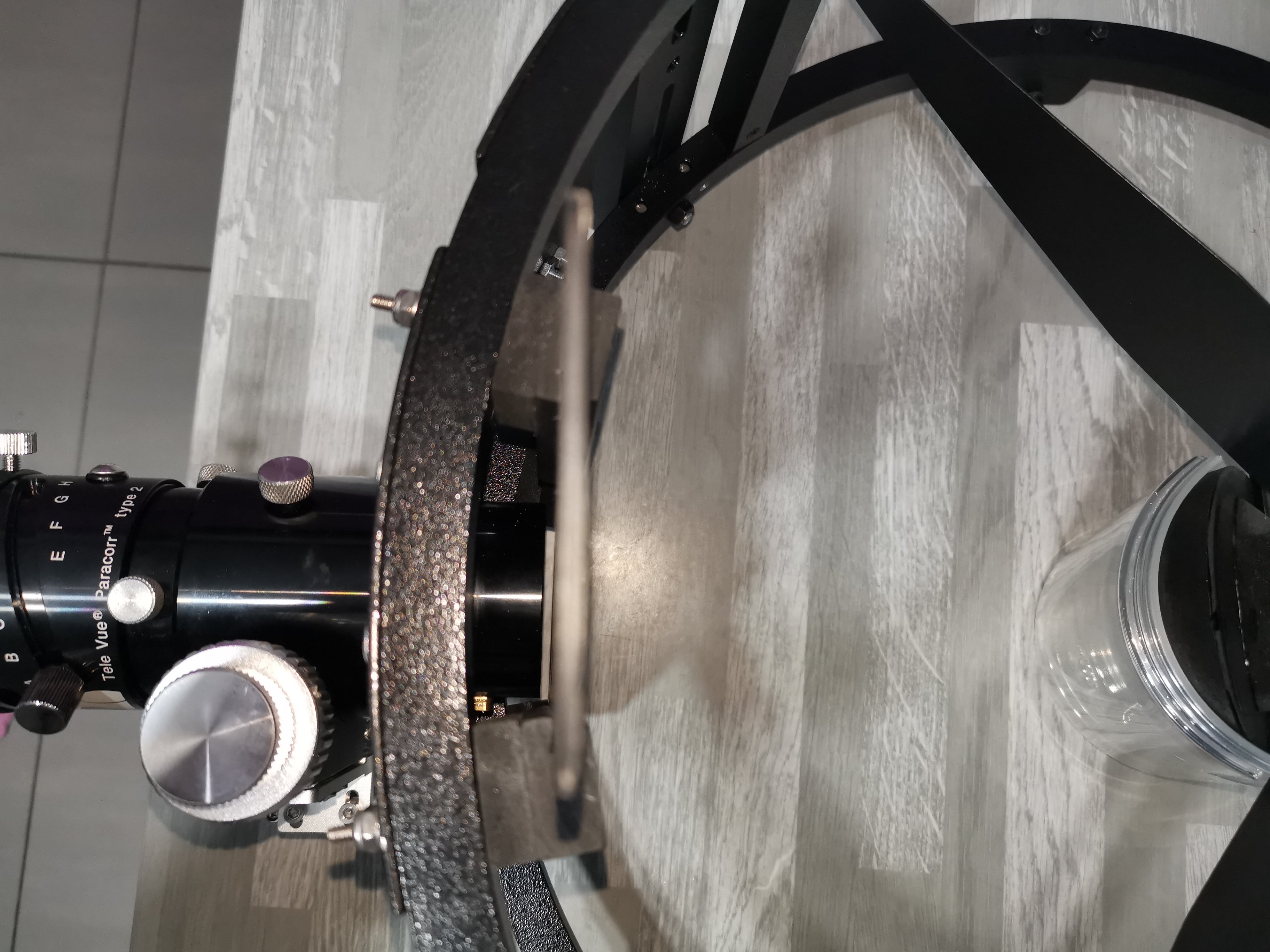

 oui, la Raf est vissée sur le PO , mais côté secondaire ; vu le diamètre de la cage, c'est négligeable en ombre/obstruction :
(sur un 500, c'est pas trop gênant :) )
 Par contre j' ai collé 2 tétons bakélite sur le haut de la barrette de chaque côté . Pour éviter
 que la barrette finisse sur le miroir une nuit de fatigue si on  la descend  un peu trop bas .
 Vu la photo faudrait inverser le porte filtre pour que les tétons de retenu soit plus haut .

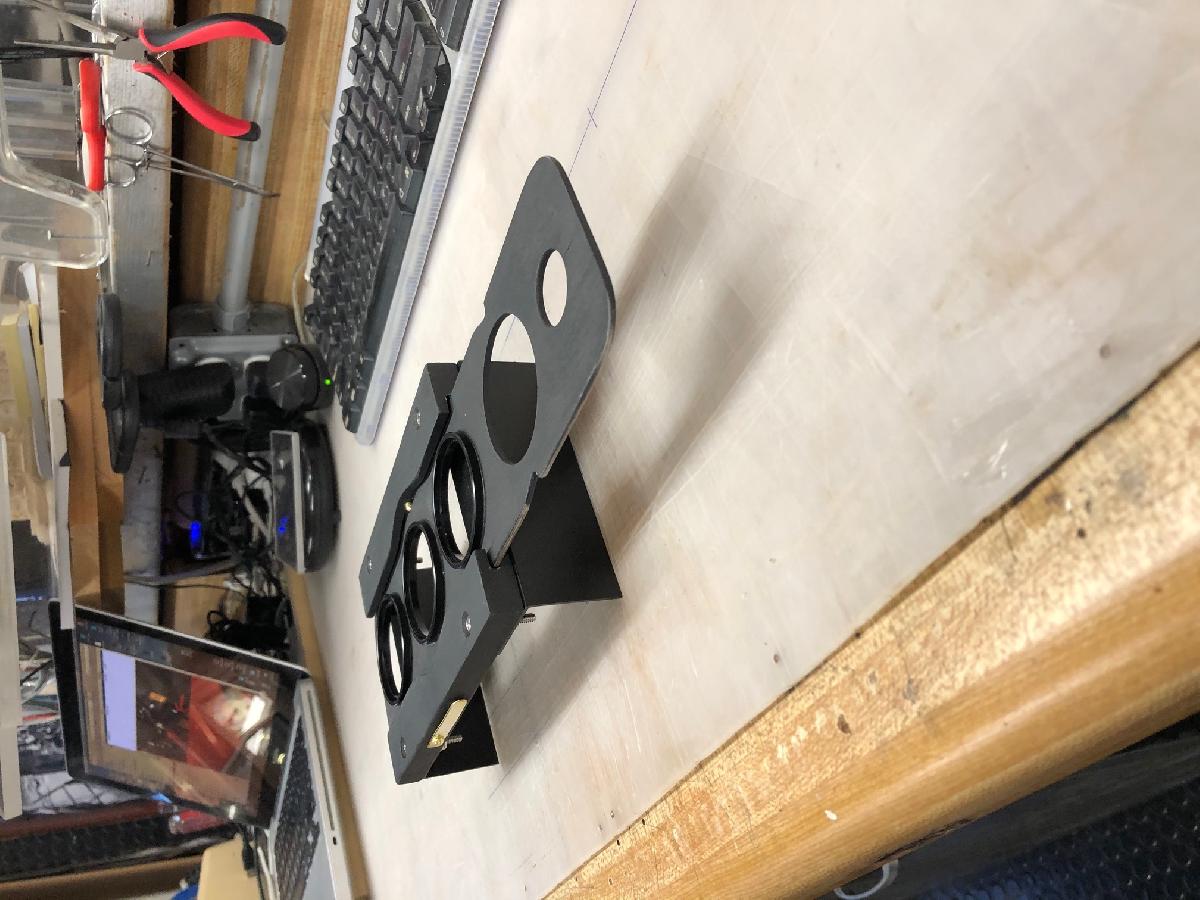

Le gros avantage du passe filtre pour moi, sans parler du confort de ne plus devoir changer les filtres à la main, c'est le passage rapide d'un filtre à l'autre. Cela fait ressortir plein de détails sur lesquels mon oeil peut se fixer et au final je vois "plus".
J'ai fait l'impasse sur la boîte de stockage, je mets la "planchette" avec les filtres vissés directement dans ma valise.

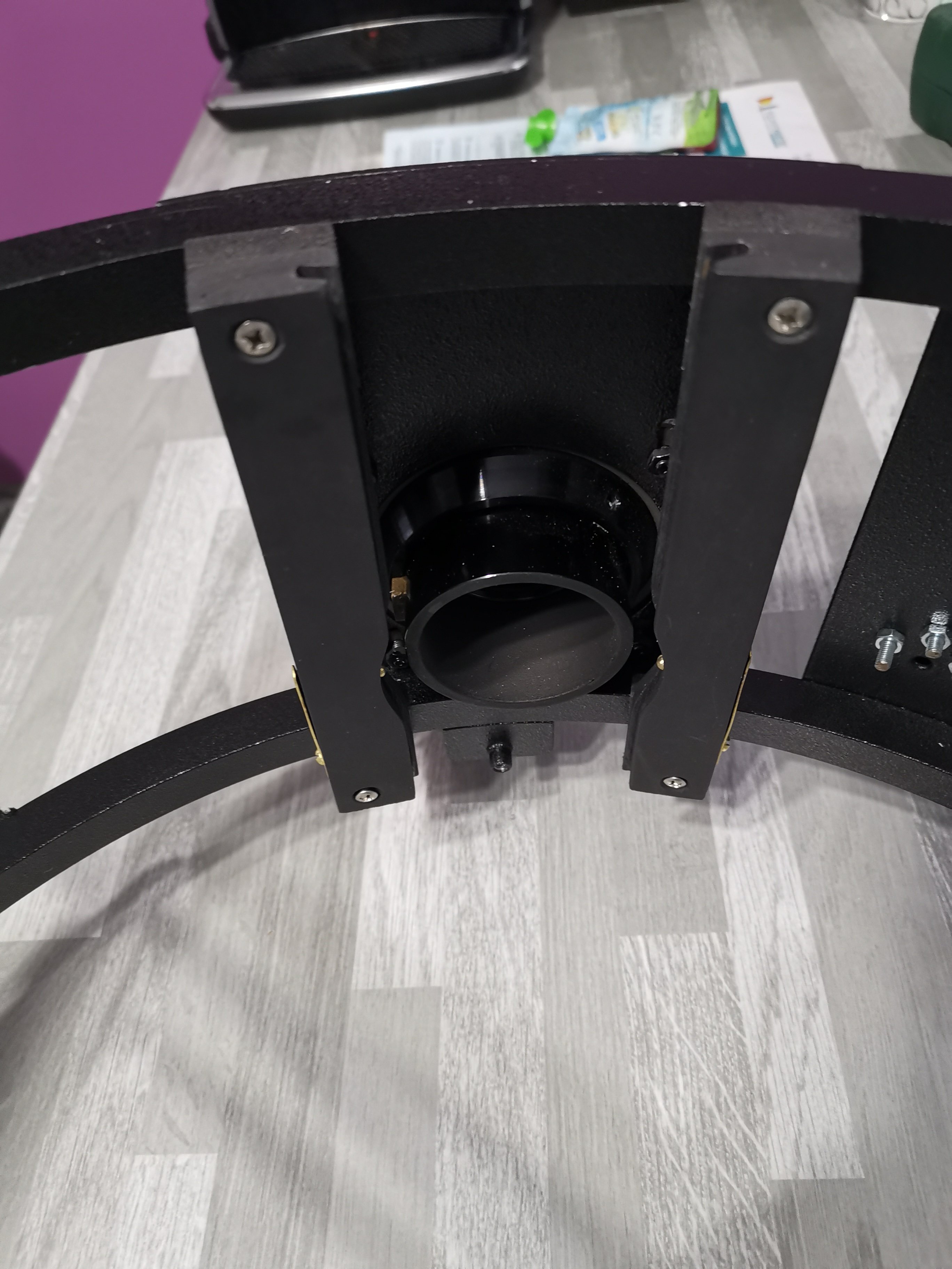

spacer.pngApres 2 semaines de réflexions on a bloqué le meilleur compromis pour mon sv400...
Initialement je voulez juste mettre le support ultrapratique (version mark ii)sur fathertouch mais.... passe pas avec la denk....
Alors bidouille surmesure avec Roger (qui est vraiment super!) Et tadammmm....
C'est en route... j'attends impatiemment de faire le montage....
Je précise sur la denk j'utilise un tiroir filtre intégré donc pas besoin de ce passe filtre,  juste je veux pouvoir le laisser à demeure d'où les bidouilles pour que ça passe ...
