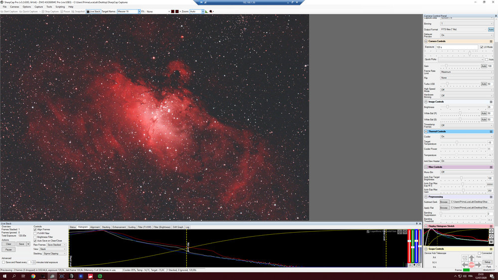

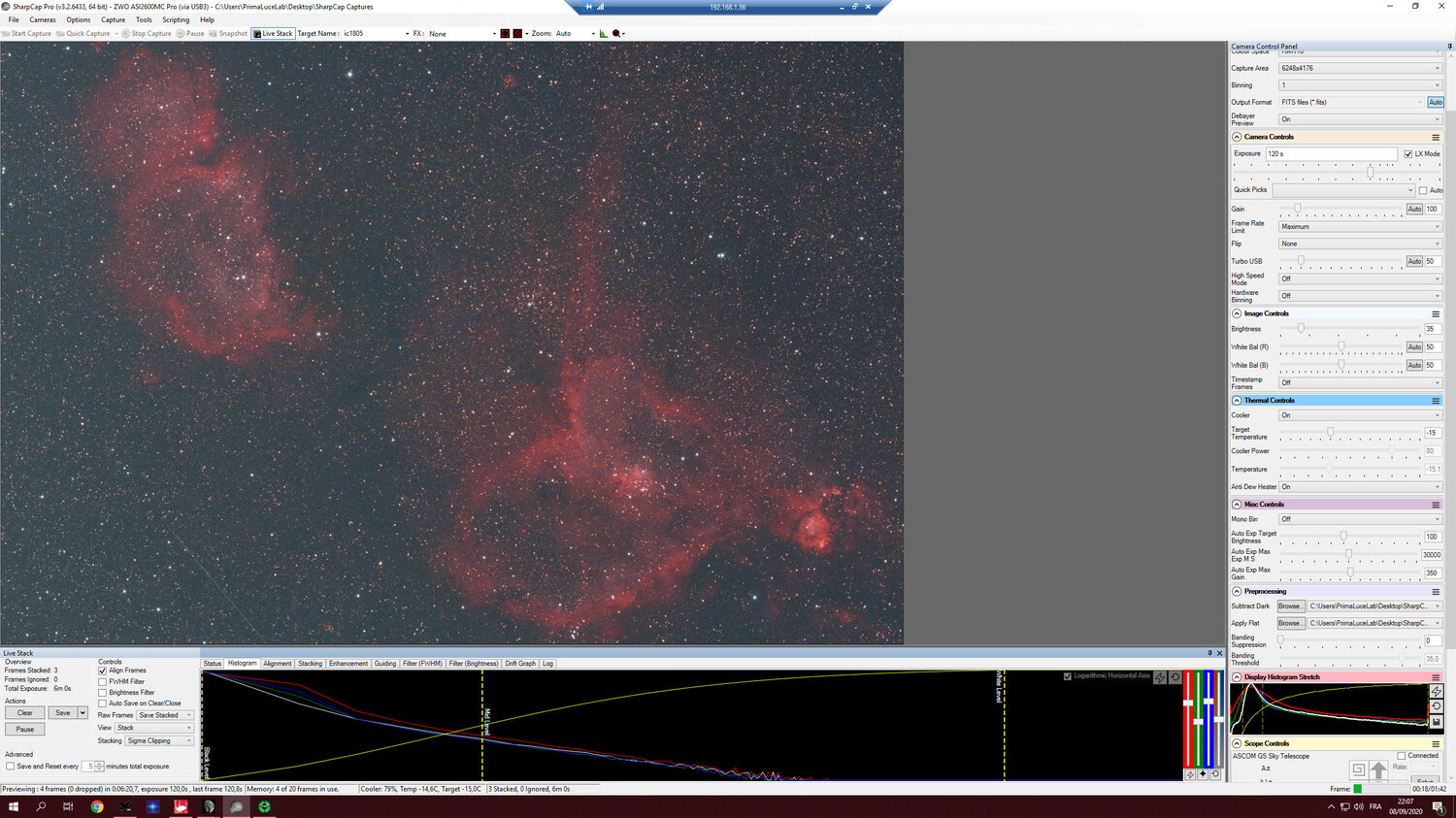

Comme c'est chouette ! J'adore  le Quintet, 7331 et ses copines...
La Pac Man : on aimerait avoir un 2 mètres pour la voir comme cela !
Je trouve le Coeur un p'tit peu trop rouge mais je pinaille.
La 891, si difficile, même avec un 600 mm, est tellement riche en détails. On devine bien ses voisines.
Une fois de plus, chapeau, maestro. :);)

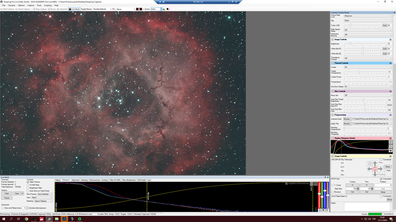

La Rosette en single frame (1*120s - filtre NB1 - ASI2600)

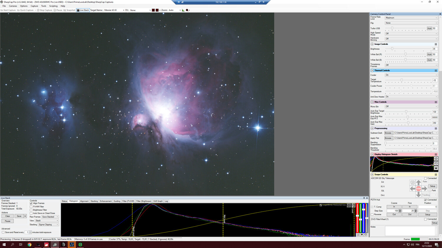

Orion & Running Man en single frame toujours...et tout cramé 🙂

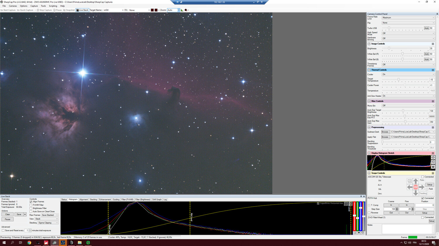

La Flamme et le Cheval toujours en single frame (1*60s - filterless - ASI2600)

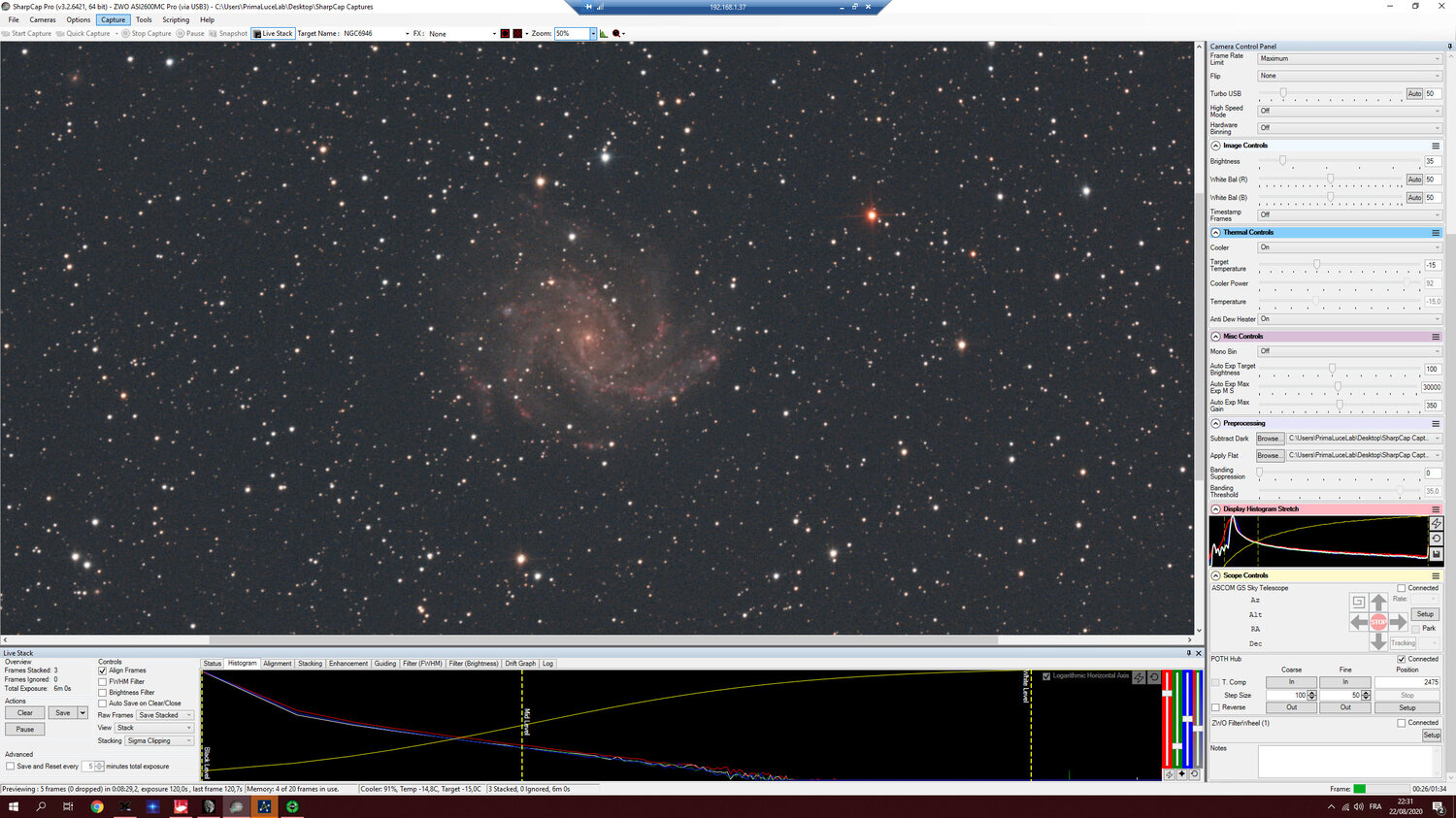

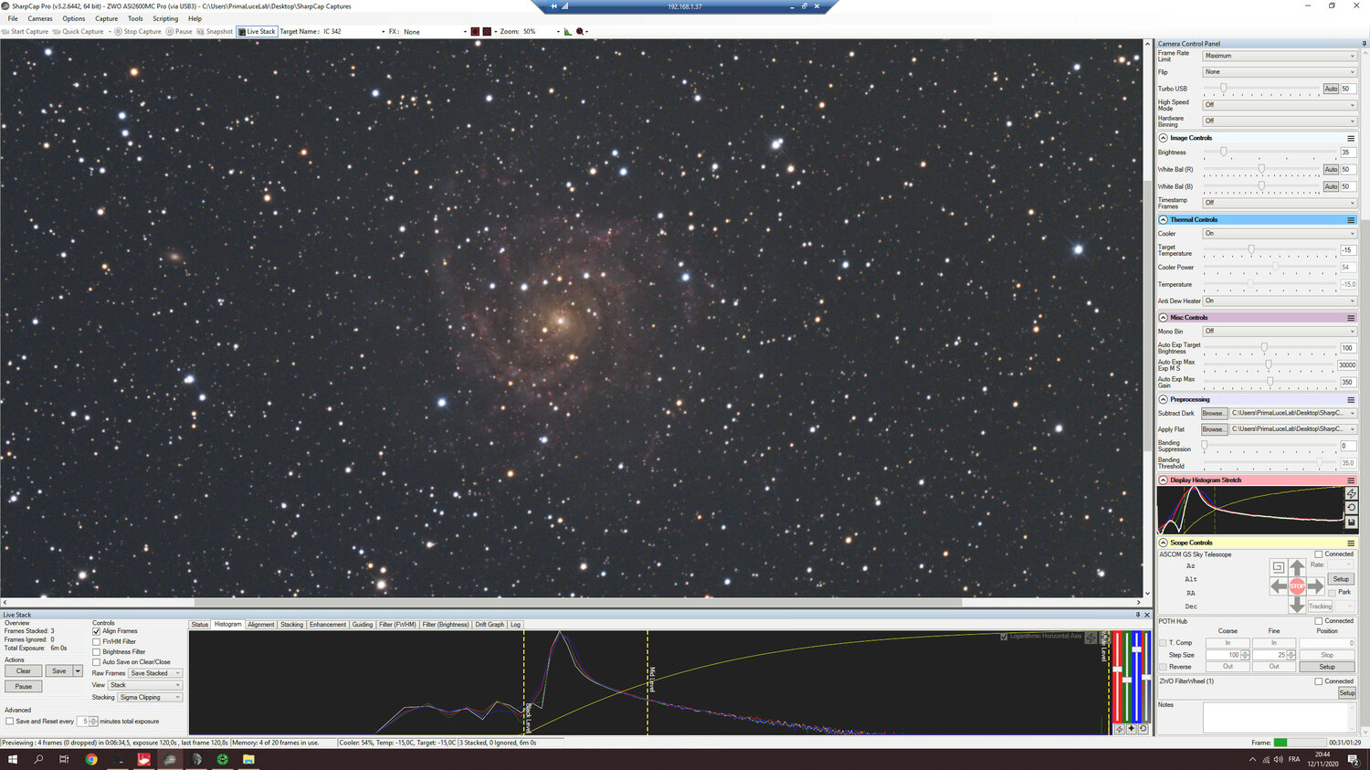

IC342 (3*120s - IDAS LPS-d2 - ASI2600)

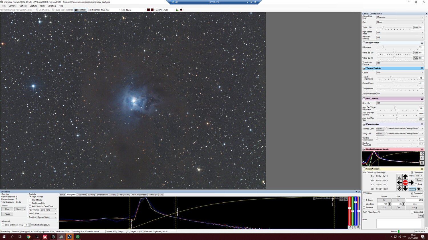

Iris Nebule (5*60s - filterless - ASI2600)

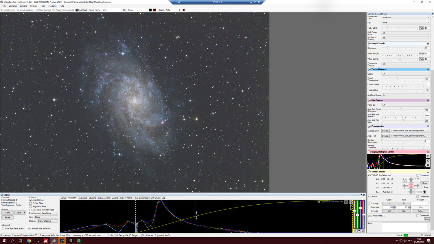

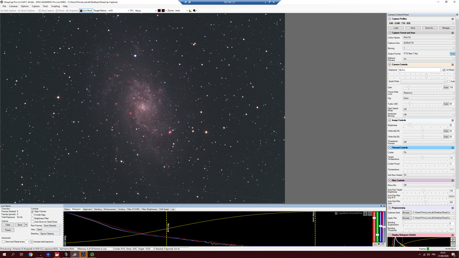

Messier33 (5*60s - IDAS LPS-d2 - ASI2600)

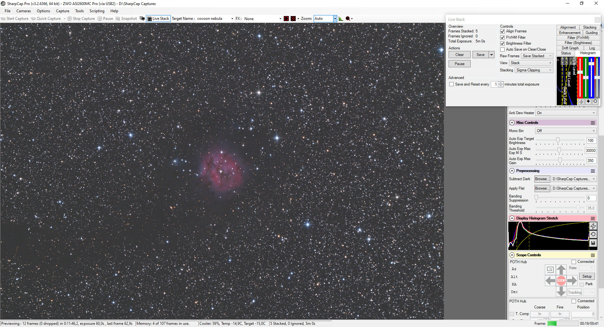

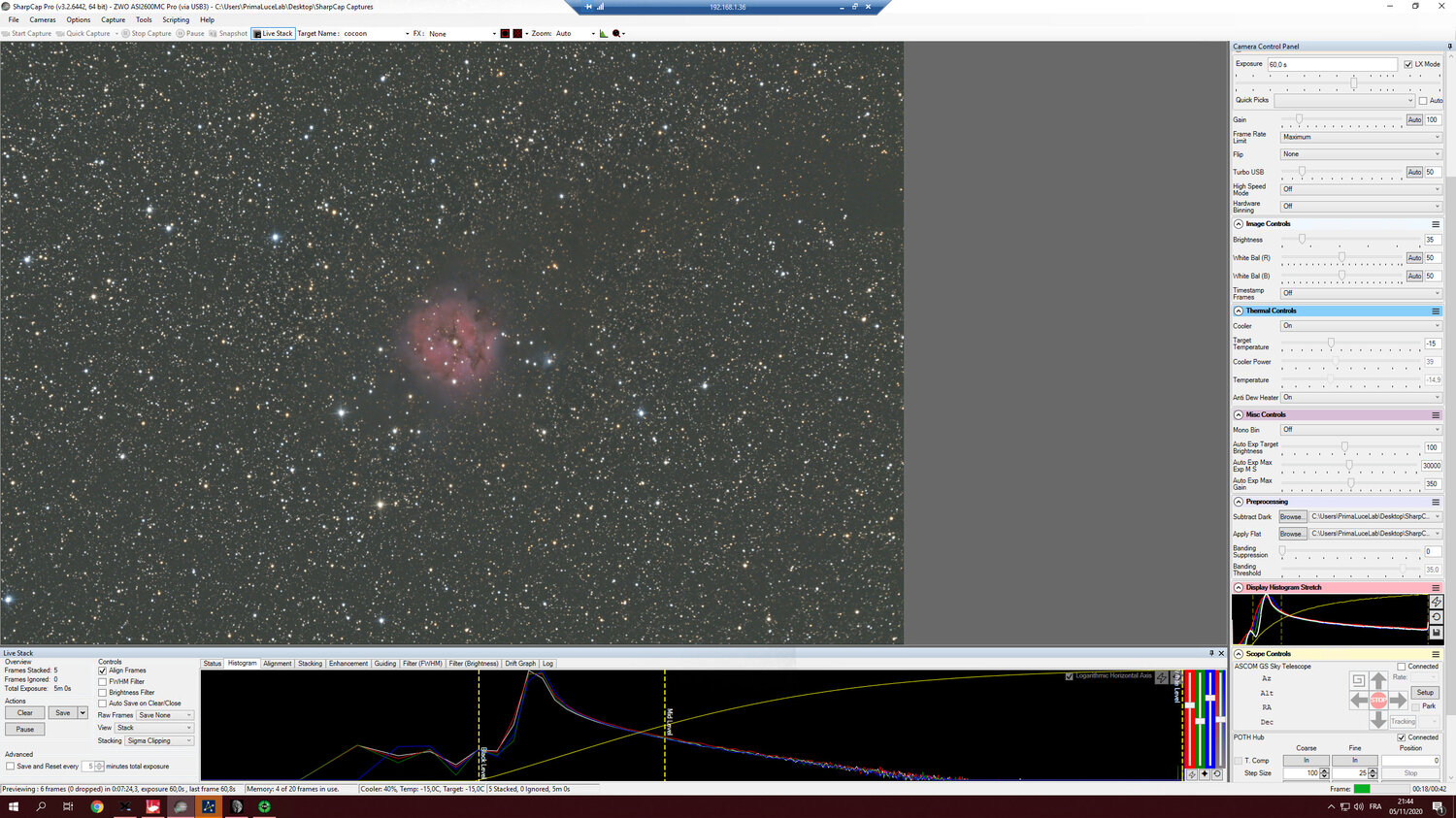

Cocoon Nebula (5*60s - filterless - ASI2600)

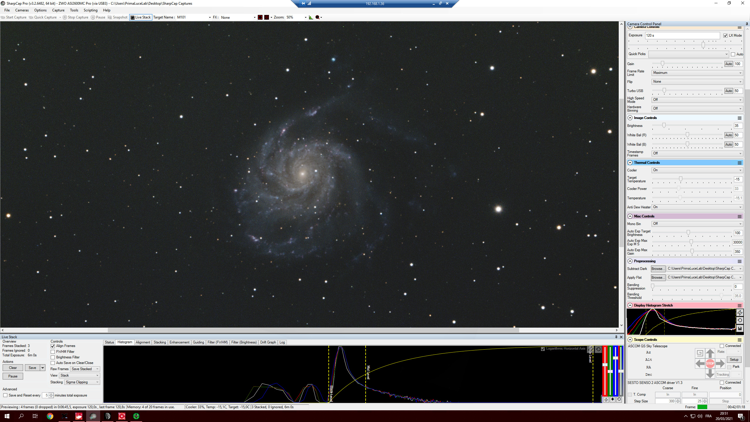

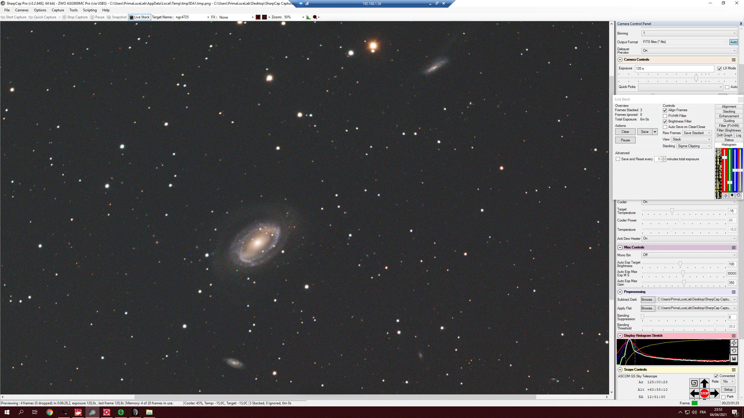

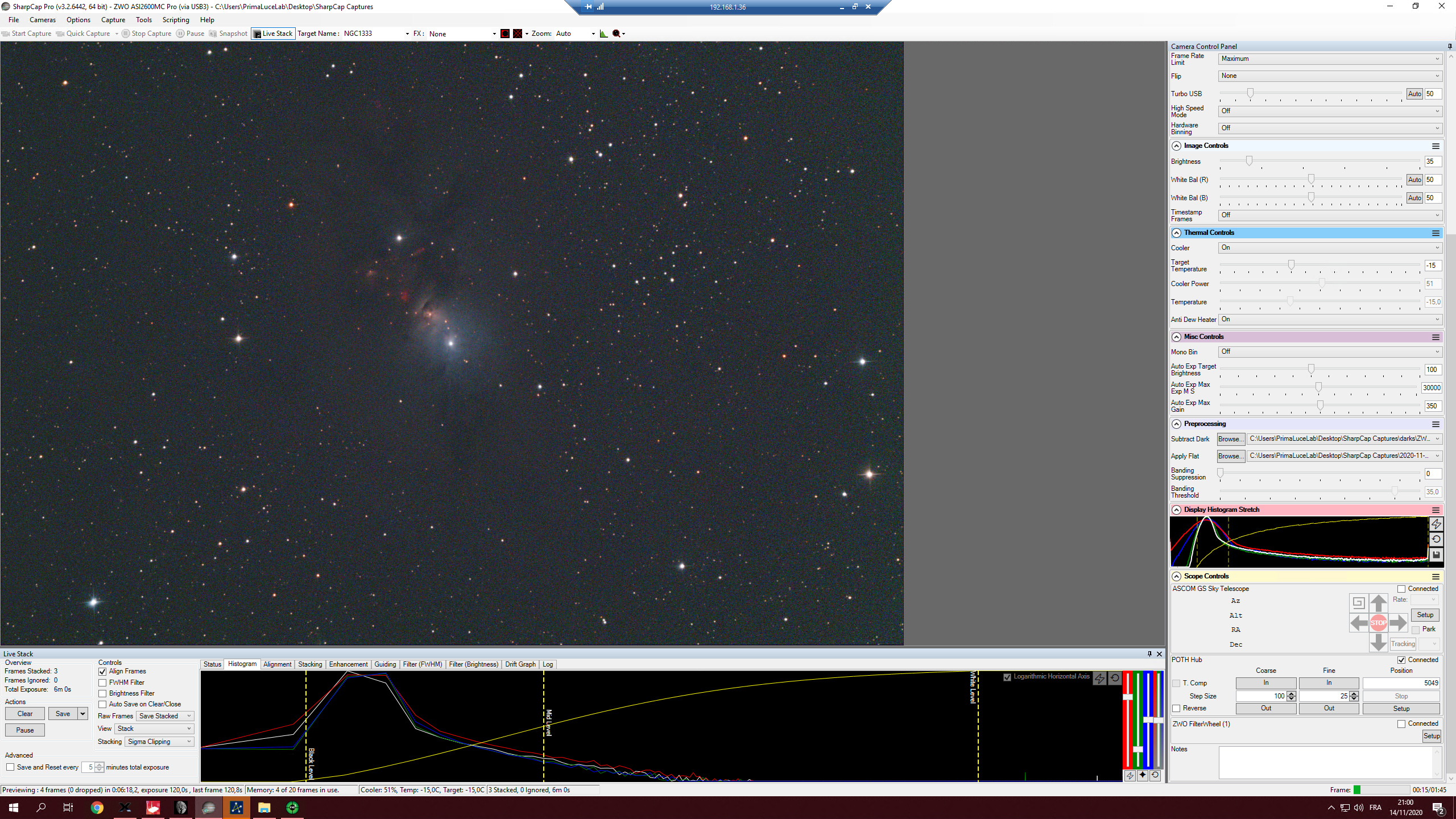

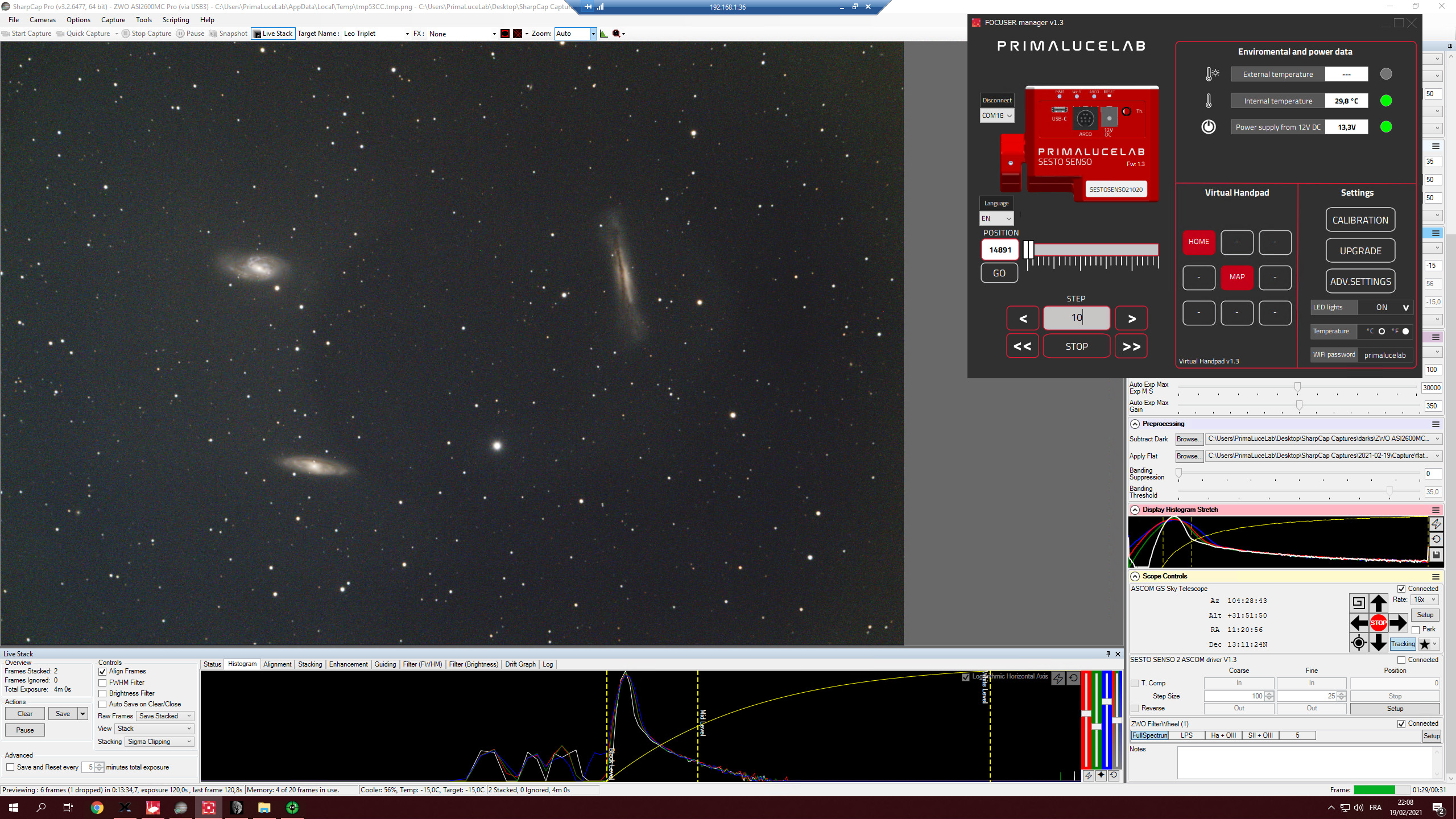

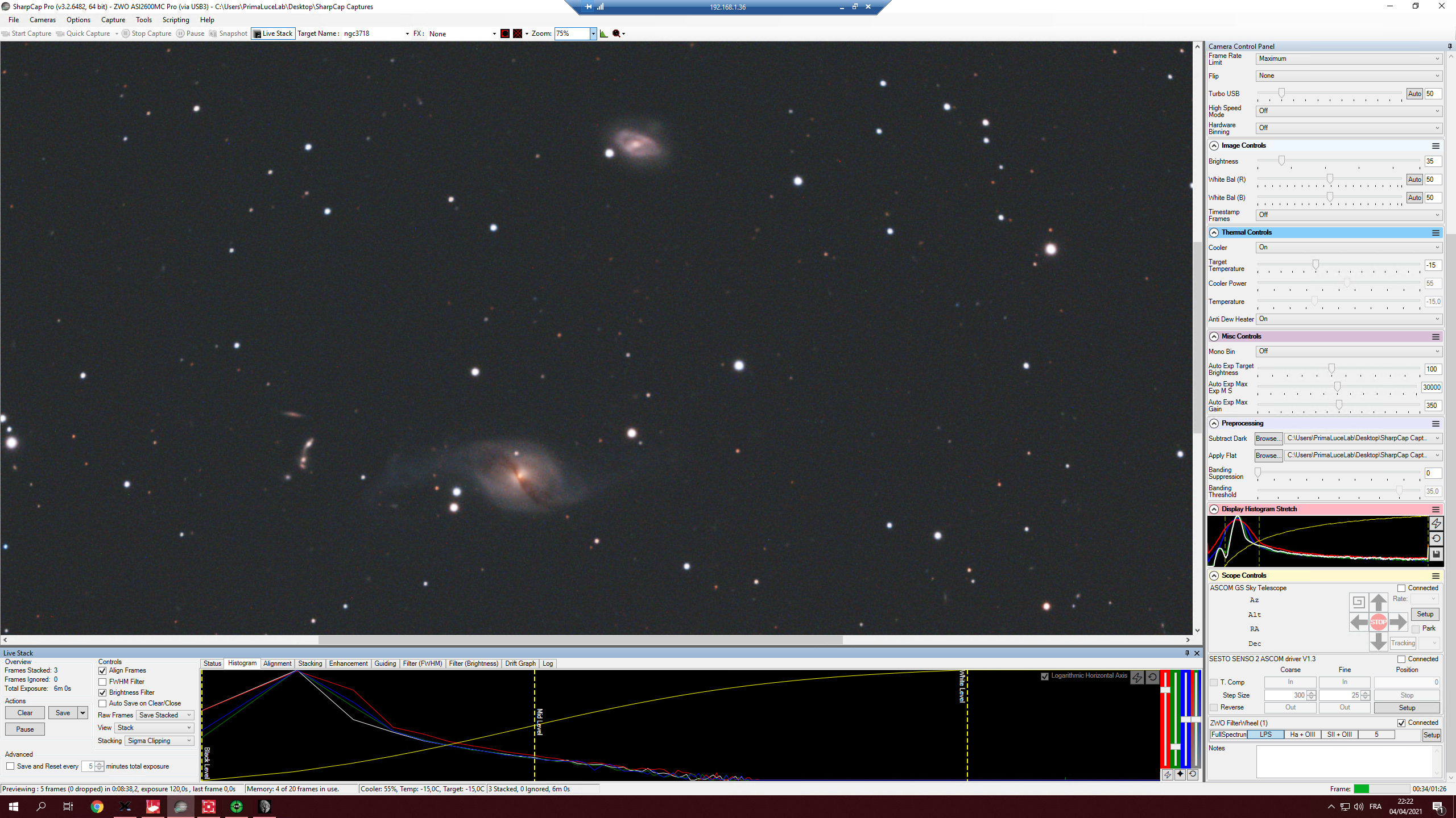

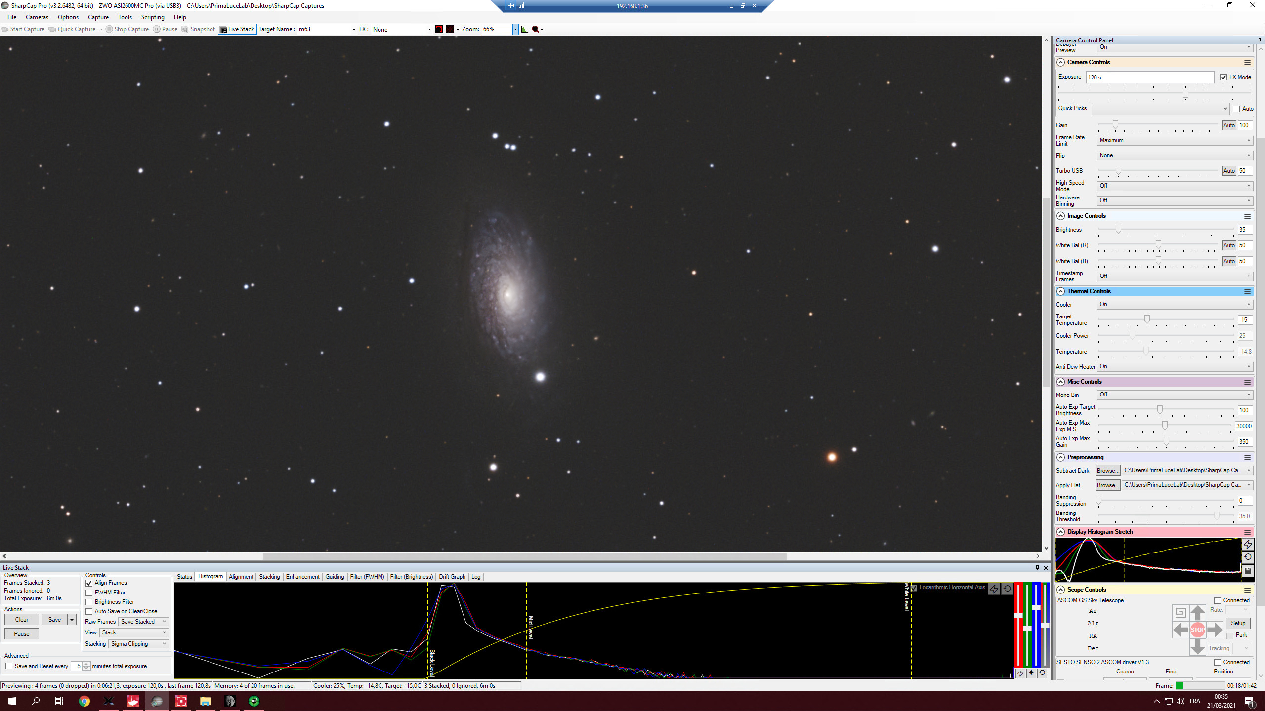

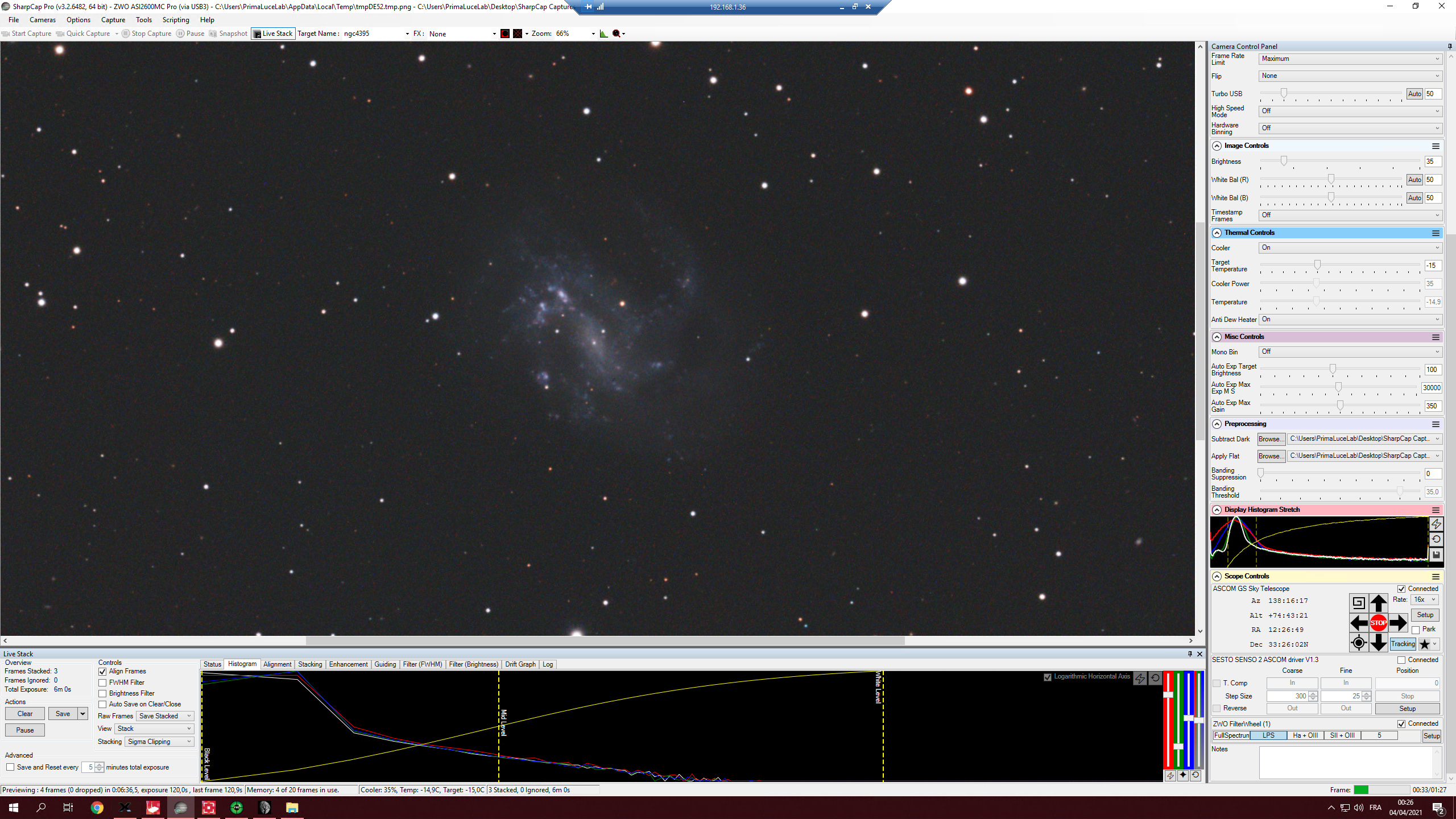

NGC1333- lps d2 -  3x120s

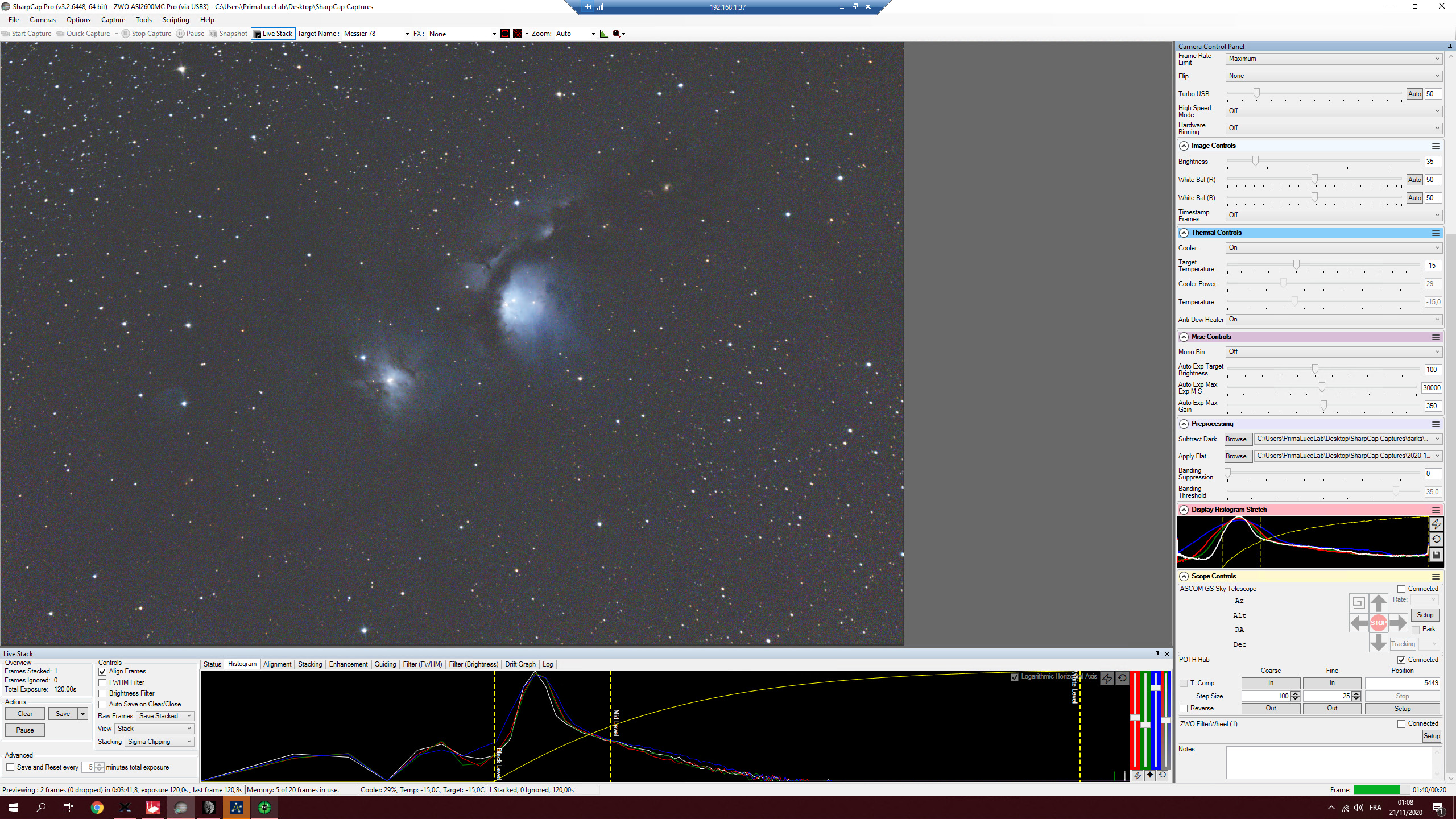

Messier 78 One Shot - 1x120s
Leo Triplet - 2x120s

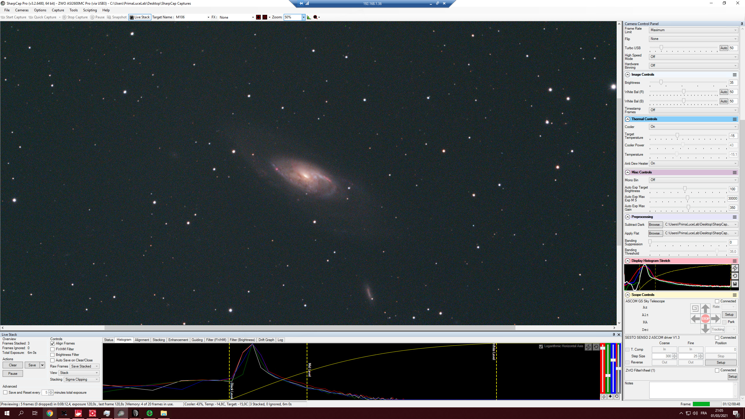

M106 - 3x120s - LPS-d2
M101 - 3x120s - LPS-d2

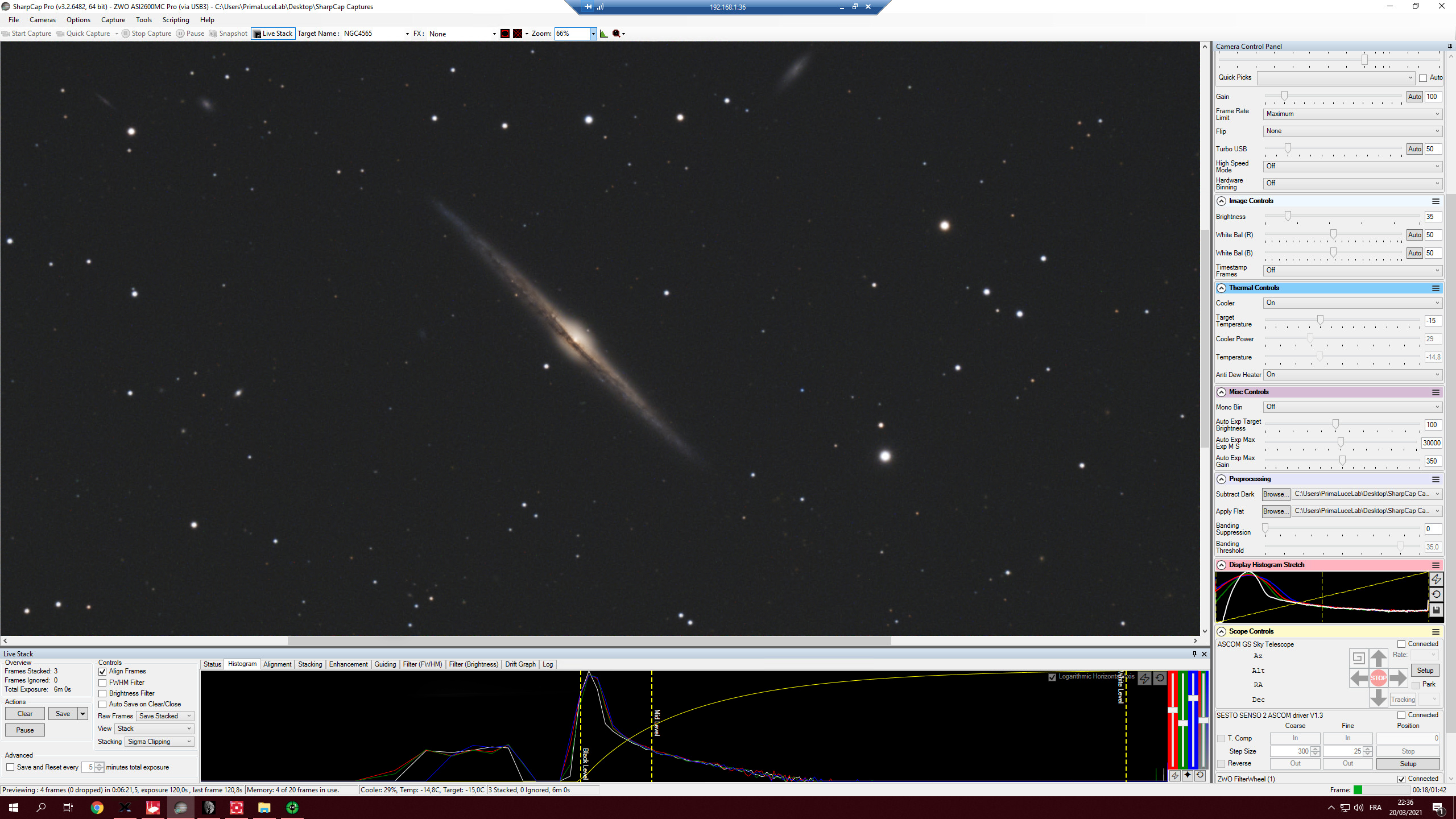

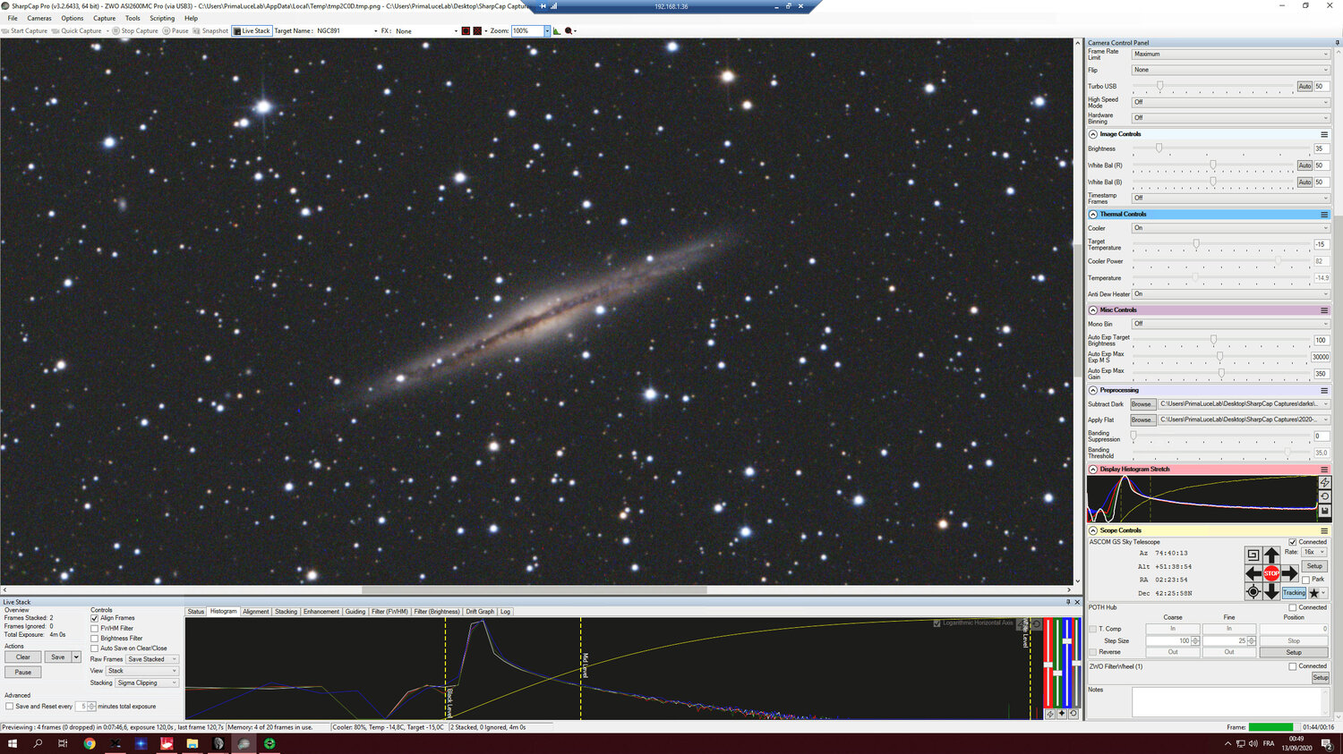

NGC4565- 3x120s - LPS-d2
M63 - 3x120 s - LPS-d2

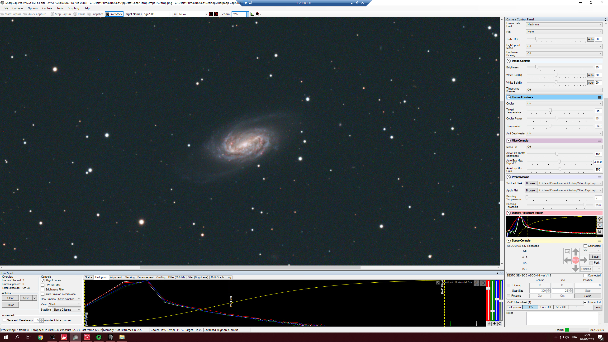

NGC2903 -3X120s -LPS d2
NGC4395 -3X120 - Lps d2
NGC3718-  3X120-  Lps d2
NGC4725 - 3X120 - Lps d2
  • J'aime 3
