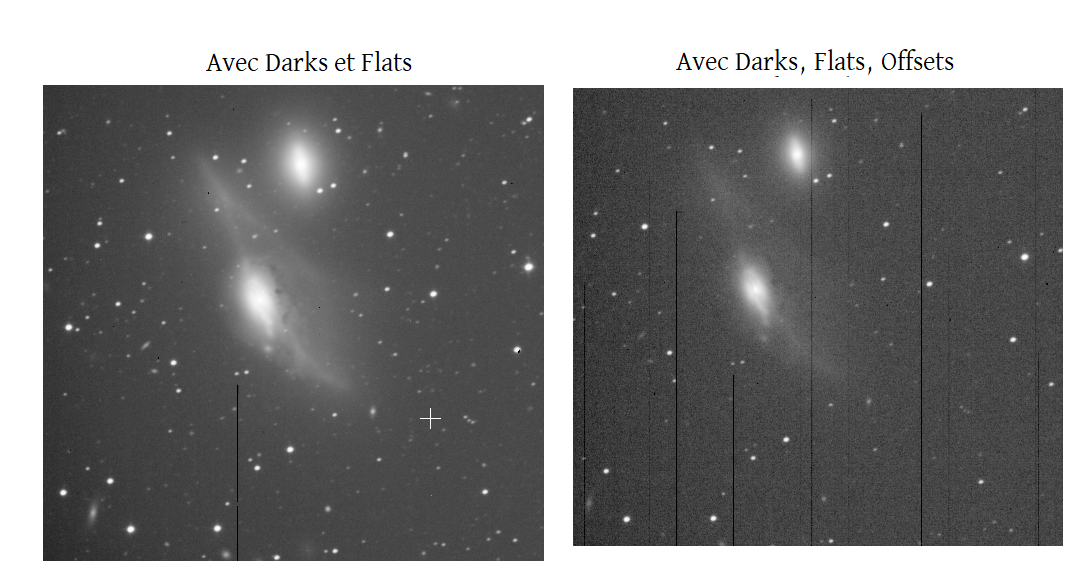

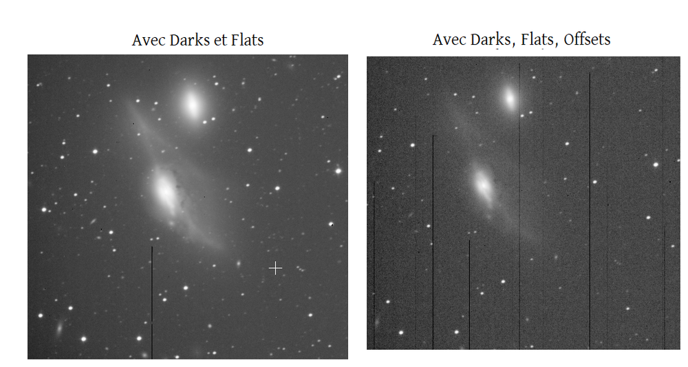

Stupéfait ! A n'y rien comprendre : ne pas mettre l'offset améliore
c'est à n'y rien comprendre. L'image parle d'elle même. Dans Deep Sky Stacker, quand je rentre seulement les Darks et Flats, le résultat est nickel. Quand je mets Darks, Flats et Offsets, le résultat montre toutes les colonnes mortes. Une explication ?
Merci d'avance.
Je ne sais pas mais j'avoue qu'il m'arrive quelque fois d utiliser DSS rapido pour voir un résultat et quand j ajoute les bias une fois sur 2 l intégration est à jeter. Et pour les colonnes mortes elle ne partent que dans PIX , avec DSS j'ai beaucoup de mal à les virer même en cochant la case appropriée.

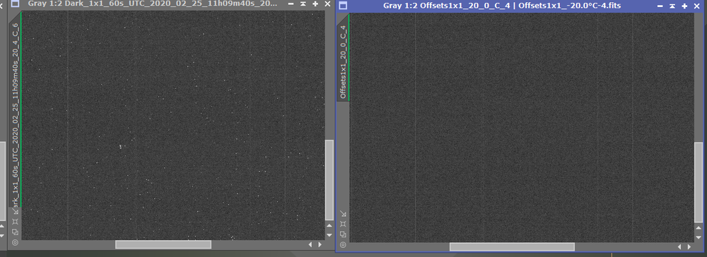

merci pour vos réponses. Voici un dark et un offset si ça peut vous aider. C'est fait avec une SBIG1100

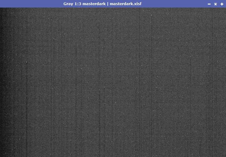

Le fichier maitre offset indique aussi les colonnes blanches. Le reste est juste moins granuleux. Le maitre dark possède les petits points blancs mais n'a plus les colonnes blanches
En réalité, après mesures, les colonnes blanches d'un offset ont un niveau de luminosité supérieure au colonnes blanches d'un dark. En faisant le maitre dark, il en résulte que les colonnes sont noires à 0 ADU. Si ça peut aider...
Si tu retires l'offset des darks, pas besoin de le retirer à nouveau. Là si j'ai bien compris tu le retires du master dark, puis de l'image à nouveau, donc 2 fois, ce qui n'a aucun sens.
ce que je veux dire, c'est que pour avoir une idée du masterdark, j'ouvre un simple dark et un simple offset. Et déjà, on se rend compte que l'opération Un dark - un offset = des colonnes noires. D'où les colonnes noires pour le master dark.

Si ton master-dark n'est pas exempt des colonnes mortes (chaudes ou froides), c'est que l'offset n'est pas conforme, ou que la soustraction se passe mal (la méthode peut-être).
Tu as fait tes offsets dans les mêmes conditions que les darks ? Température identique, noir identique, réglage d'offset identique ?

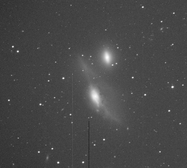

J'ai une CCD U8300
J'utilise Siril que j'adore
Mais malgré le prétraitement il y a 3 colonnes mortes persistantes.
Donc avant de les aligner dans Siril, je passe par IRIS mes brutes prétraitées. Dans le tableau de commande, je tape repairx(espace)et la ligne x incriminée (repairx 1325 par exemple) et la colonne morte disparait par copie de la colonne adjacente. C'est laborieux mais je fais ça pour chaque brute traitée :!
Puis je retourne dans SIRIL pour finaliser le traitement.
Vivement qu'il y ait dans SIRIL un outil similaire. :D

Effectivement il ne faut retirer l'offset qu'une fois. En ce qui me concerne je ne le retire que dans la flat. Et sur mes 13 colonnes mortes, 10 disparaissent après prétraitement.
