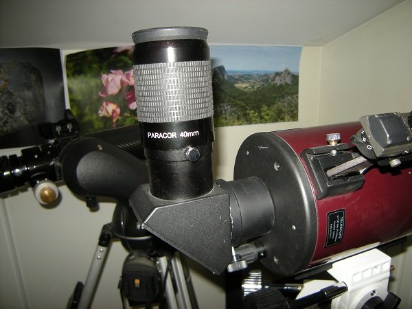

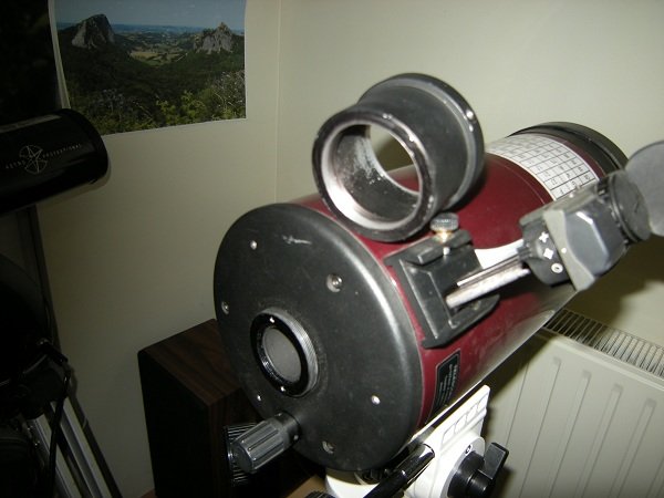

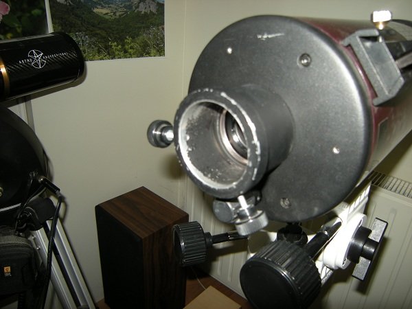

Bonjour, ce qui rendrait la chose possible, c'est une bague d'adaptation SC (Schmitt-Cassegrain)
pour Maksutov: c'est un porte-oculaire 2" qui se visse directement en sortie du tube.
On peut voir sur les photos un renvoi coudé 2" et un oculaire 40mm 68°,
qui "passe" très bien sur le Mak 127 .
Je n'ai pas essayé le panorama 21mm que tu cites, mais il a des chances de passer, ce serait un peu limite.

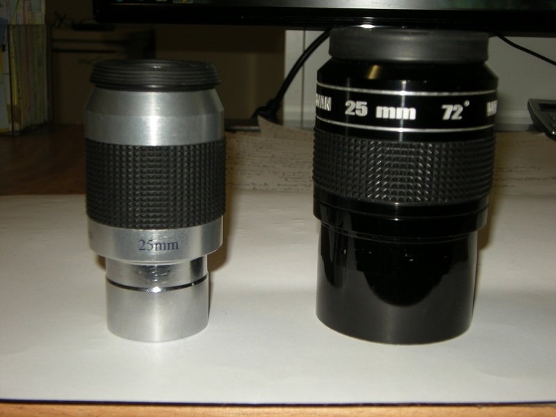

J'ai d'ailleurs un de ces adaptateurs 2"/1.25" , acheté pour faire des essais:
Le champ utilisable ne change pas, le maximum est atteint avec l'oculaire 25mm/72°.
Le 32mm/72° vignette, alors qu'i ne le fait pas du tout lorsque tout est en 2" (dès le "cul" du mak)
Ayant aussi un 25mm/70° en 1.25", on obtient les mêmes champs et grossissements qu'en 2".
Il n'y a donc aucun intérêt à acheter cet adaptateur, sauf si tu as déjà des oculaires en 2".
à gauche l'Antarès 25mm/70°  et à droite le W.O. 25mm/72°.
