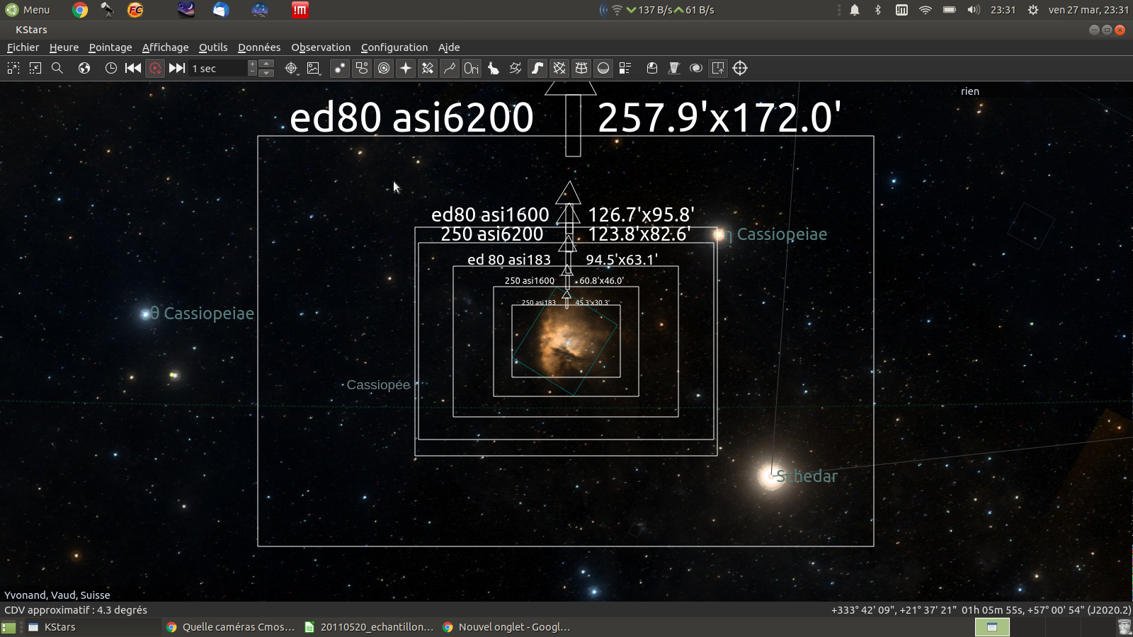

Bon j'ai regarder les différent champs avec kstars.
Mais a part ça ,il y a quand même qqch que je pige pas  trop
si je prend ma lunette 80/480 et mon A7s ,je suis hors sujet d'après le calcule,pourtant y en plein qui le font de belle photo
Donc d'après le calculateur sur ton lien la 183 et pas mal malgré un plus petit champ et passe mieux sur mes deux support .
la 1600 ressemble pas mal a ma 294 question champs
Bon après si j’aurai plus de budget la 6200 et pas mal du tous, mais moins polyvalente que la 183 on dirai, mais par contre le champ!!

En gros, toutes tes possibilités sont ok.
0.5" d'arc c'est un chouia petit si tu as beaucoup de turbu, mais tu redimensionnes après traitement et le tour est joué. J'aurais même tendance à dire que 0.25" c'est ok de nos jours avec ces capteurs performants, le seul truc dommage c'est que nécessairement ton champ est moins grand que si tu étais à 0.5" avec ce même capteur. Et vu que tu ne gagneras pas de détail par rapport à 0.5", c'est inutile. Mais l'image en elle même ne sera pas moins bonne.
Plus ton échantillonnage est petit, plus tes étoiles sont grosses, nécessairement. A l'A7s, tu auras des étoiles super piquées puisque tu seras en sous-échantillonage, mais tu auras moins de détails qu'à l'asi183. Si ton truc c'est les plans large, prend un capteur plus gros, c'est tout ;) Si tu préfères les petites galaxies, une asi183 sera top, tu auras le max de détails les nuits pas trop turbulentes.
Le seul autre truc dont tu peux t'occuper c'est le rendement quantique, plus c'est haut moins tu devras poser longtemps au final. environ 60% pour la 1600, 80% pour la 183, 85% pour la 6200.
La 6200 est la meilleure de toutes puisqu'elle allie grande taille et petits pixels, avec en plus des valeurs de rendement exceptionnelles, donc quelque soit le setup, il n'y a pas mieux, sauf à vouloir des pixels encore plus petits ; même si ton optique ne couvre pas le 24x36, en recadrant l'image à la taille d'une asi1600 par exemple tu auras mieux qu'une 1600.
Après, c'est pas le même budget, et l'avantage n'est pas énorme non plus ;) !
