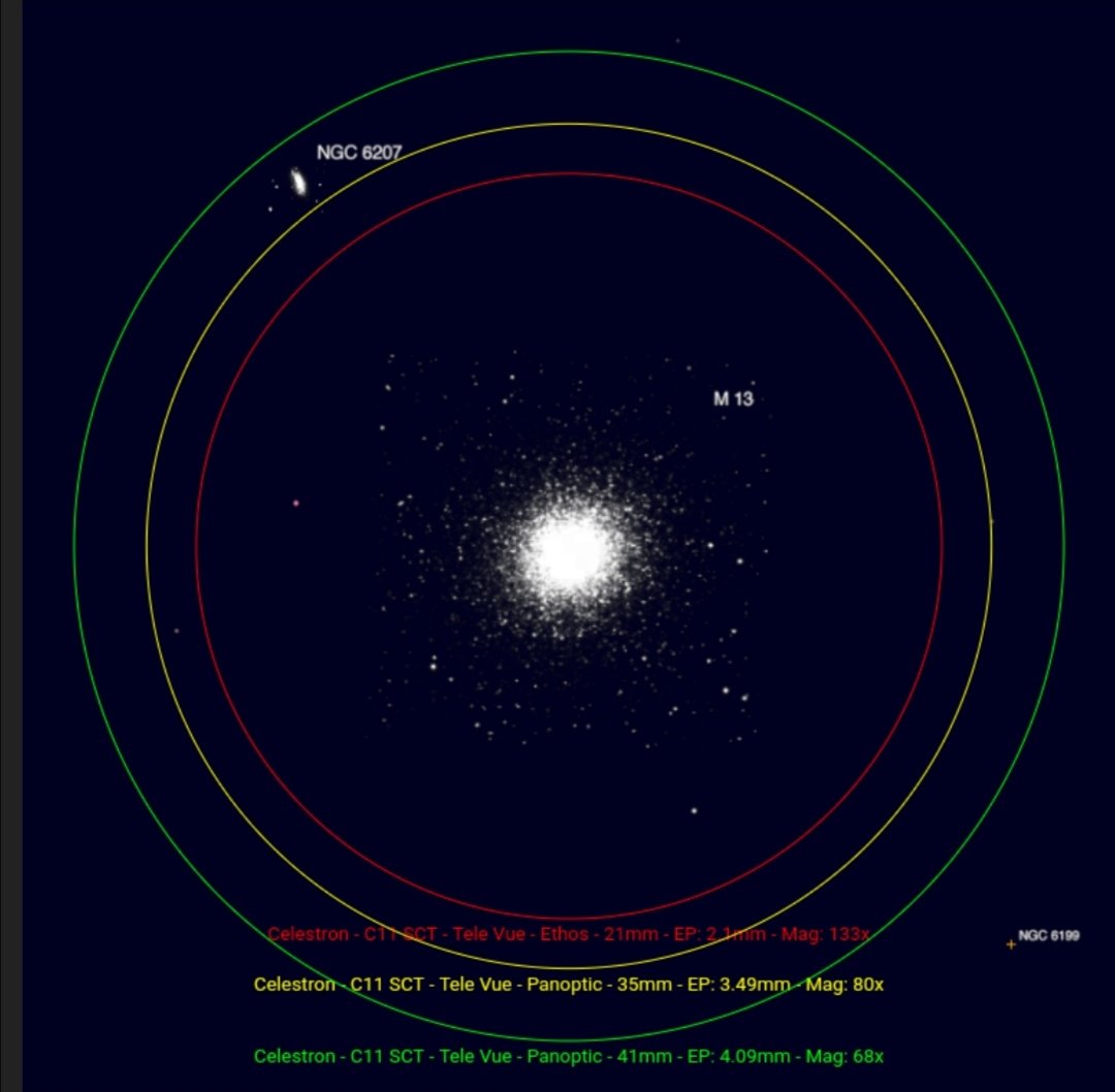

Tu vas avoir presque le même champ:
Si le but c'est d'avoir le max de champ, autant prendre le Pentax 40 XW, ou panoptic. Je ne peux donner d'avis je ne les ai jamais possédé.
280/5 (en imaginant une pupille de 5mm)= x56. T'es pas encore au grossissement minimum théorique.

  Le 26/04/2020 à 14:25, Subwoof a dit :

Cette image sors de ton pic ou bien il existe une application?
  Le 26/04/2020 à 17:08, salsa a dit :
Voir davantage
Fov simulator. Bien sympa.
Ça se passe ici:
https://astronomy.tools/calculators/field_of_view/
