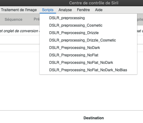

Les scripts siril sont des trucs qui s'installent après, comme on le souhaite.
Donc, sur Windows, dans l'installeur on a mis des scripts français. Sur les autres plateformes ca se passe pas pareil. Mais RIEN ne vous empeche de cliquer sur le menu Aide->Obtenir des scripts. Et là vous aurez accès aux scripts français.

ahhh !! sur la version Siril en 0.9.12 les scripts sont déjà installés  😉

il y a 14 minutes, lock042 a dit :
Oui, mais ca c'est les versions originales, en anglais.

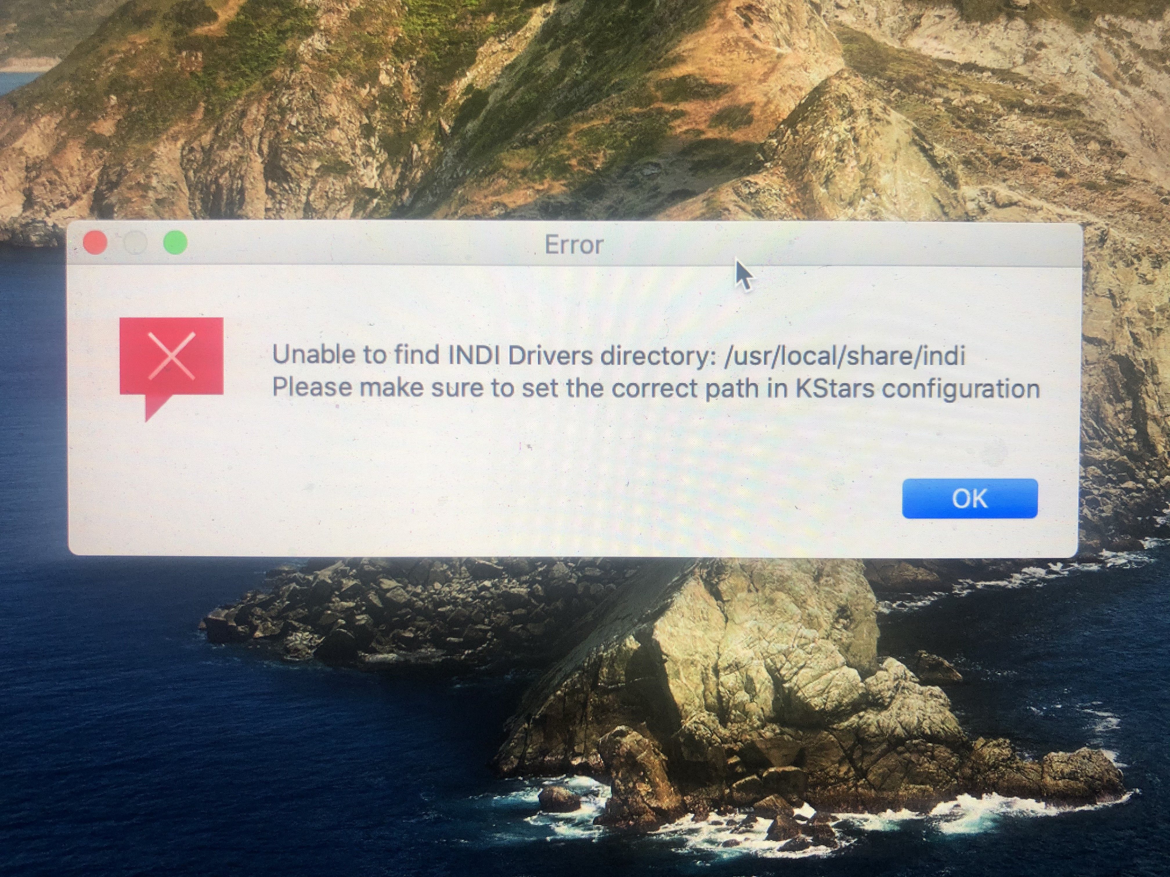

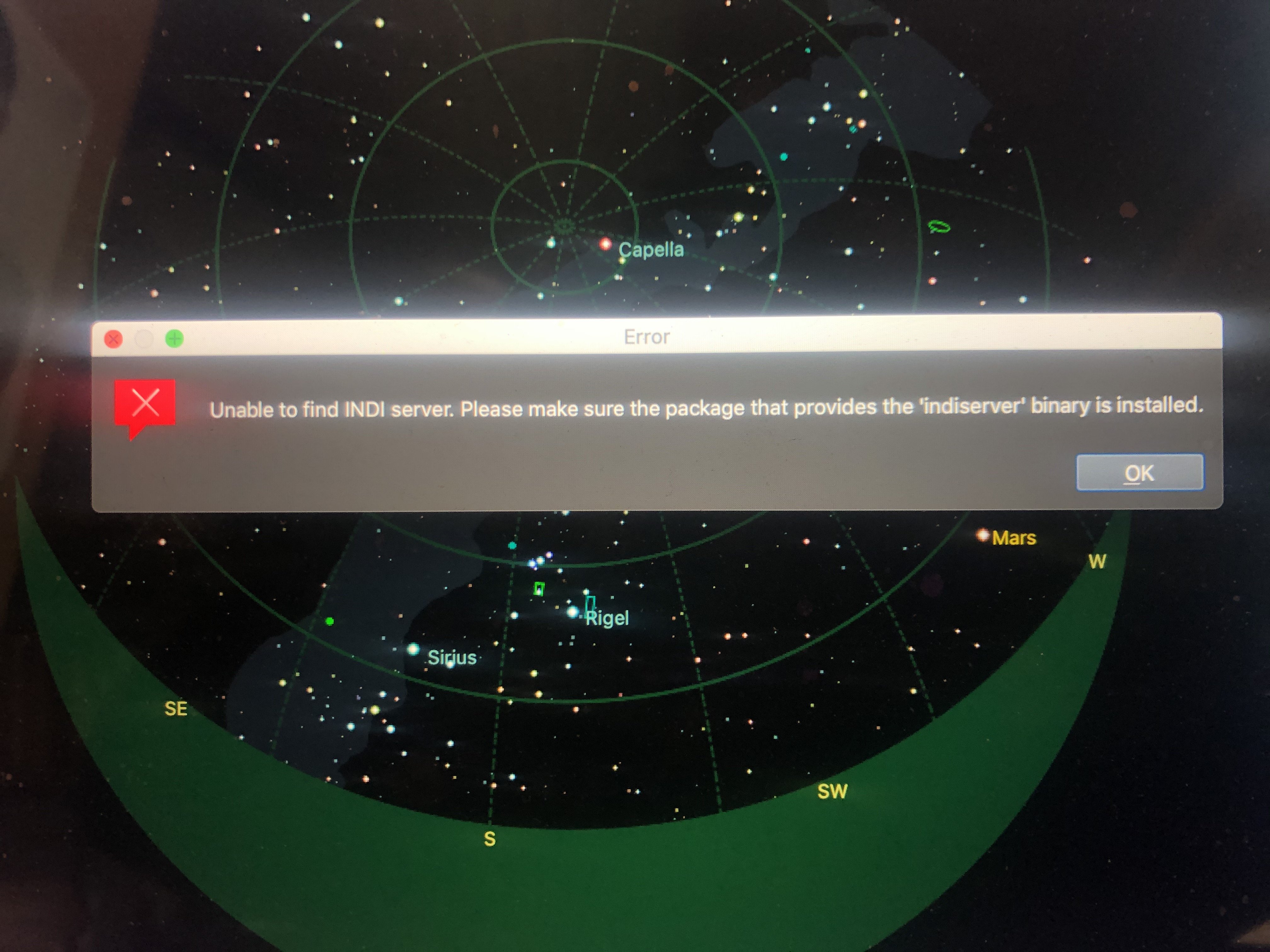

Edit : je viens de mettre mon nez là dedans et c’est un beau bazars si tu sais où je peux trouvé des tuto ou autres aides car par exemple quand je lance cela me dit qu'INDI est introuvable
Modifié par Marek
@Marek Sur MacOS le package KStars contient INDI donc c'est bizarre qu'il soit introuvable (note: sur linux KStars et indi s'installent a part, et sous windows KStars est dispo mais pas indi, les utilisateurs Windows ont ASCOM...)

J’ai déjà essayé de l’installer deux fois et chaque fois indi est introuvable

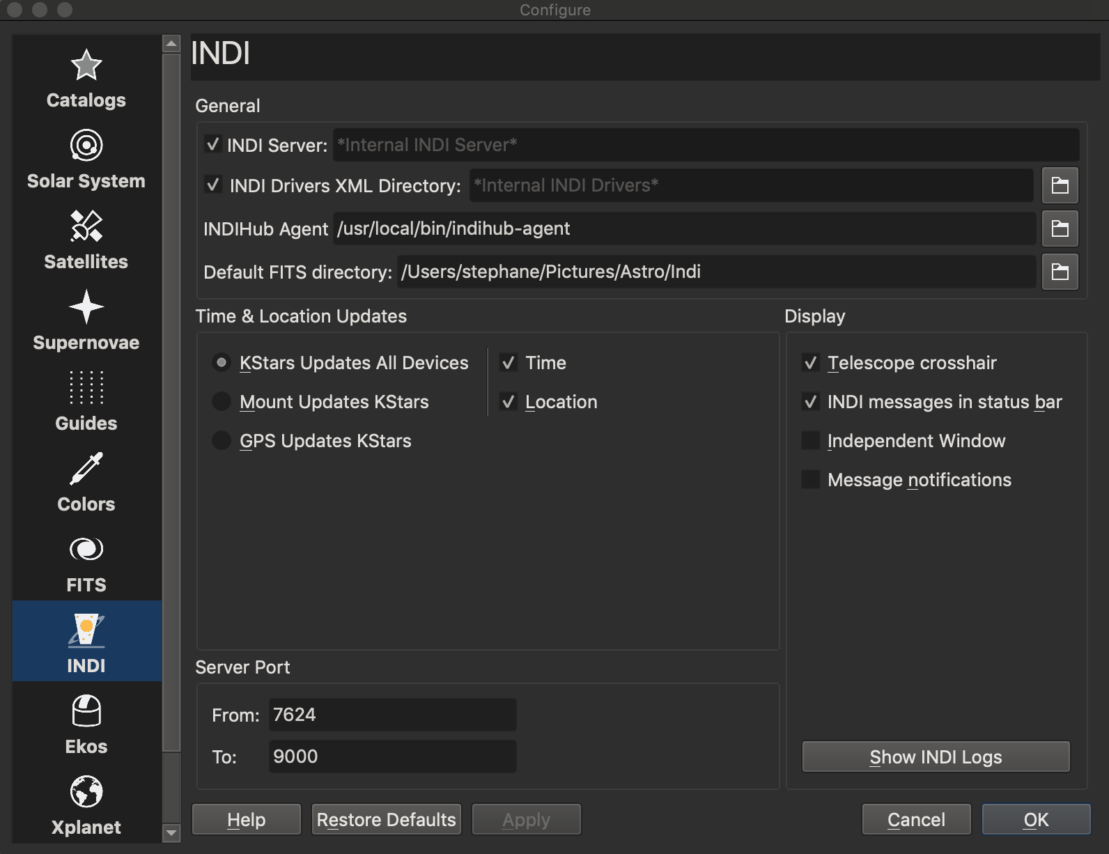

@Marek: a priori les messages d'erreur Indi c'est parce que dans la config Kstars on ne lui indique pas d'utiliser le Indi "interne" mais un autre Indi installé à part (ce qui n'est pas le cas sur ton Mac), et  dans ce cas le répertoire indiqué par défaut c'est /usr/local/share/indi (chez moi ce répertoire n'existe pas, je pense que c'est pareil pour toi)
Dans les préférence de KStars, onglet Indi il faut cocher les options "Indi Server" et "Indi Drivers", ce qui "grise" les répertoires indiqués et met à la place une valeur du style "Internal Indi..."

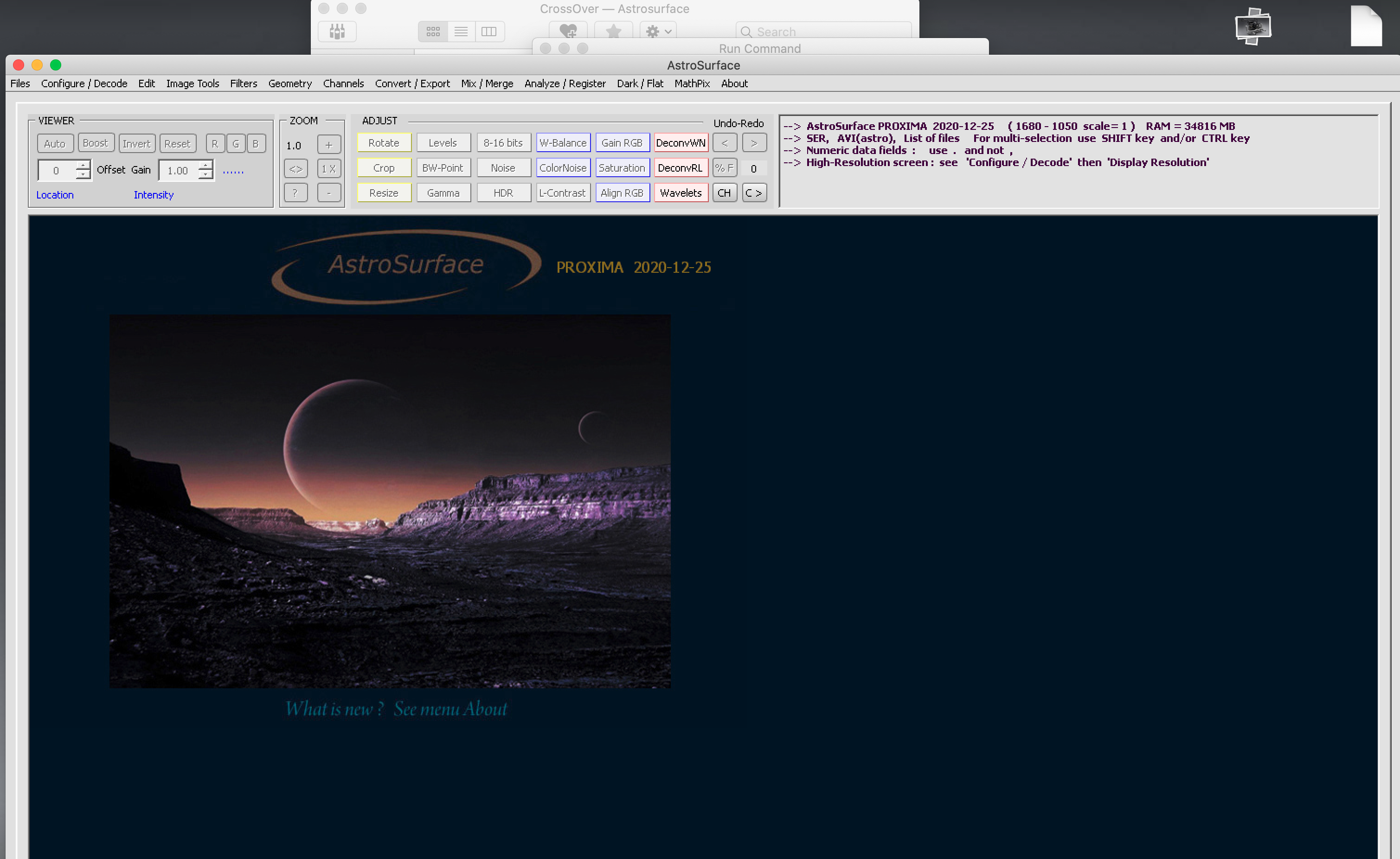

Visiblement CrossOver (pour l'instant version trial) parvient à faire tourner AstroSurface
Oui, sans problème particulier, si ce n'est qu'Astrosurface n'ayant pas d'installeur à proprement parler, il faut un peu bidouiller pour aller chercher l'exécutable dans la "bottle". Mais rien d'impossible à faire effectivement.
la bottle m’affiche un run command crossover générique, j’ai juste enregistré par la suite le chemin de l’exécutable d’astrosurface pour en faire une commande par défaut que j’ai déplacer sur mon desktop.
Maintenant, j’ai l’icône astrosurface directement sous mes yeux pour lancer le soft.
me reste plus qu’a payer la licence CrossOver 😎
