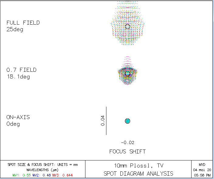

Voici le champ corrigé d'un TeleVue plössl 10mm à f/5, l'oculaire lui-même offre un champ diffraction limited de 4° hors d'axe, soit 8° de champ.
Et voici la tête de ce que donne une barlow premier prix à f/5
image.png.6cd36ef366d2456ae997d48e1af2e9ea.pngimage.png.4a2f3755161052ca82e0b7909d923ab4.png

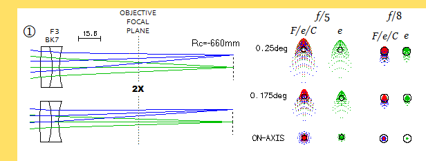

voir là : https://www.telescope-optics.net/miscellaneous_optics.htm

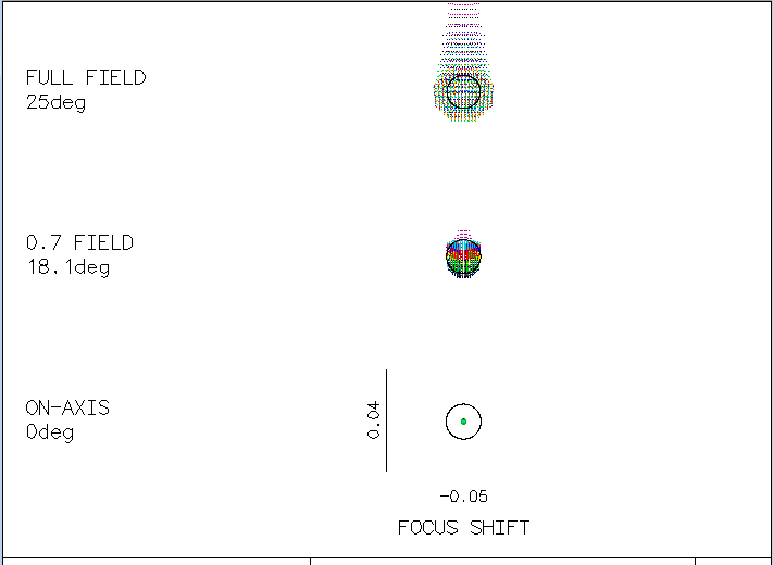

C'est déjà un peu plus exploitable avec une powermate x2 (ou tout autre barlow de meilleure qualité), qui est indiqué quelques lignes en dessous sur la page de Vla.
Modifié par lyl
Dans le cercle noir c'est plutôt bon, en dehors non. (c'est une réponse simplifiée car il y a grande marge entre ressentir le piqué et le flou suivant la ou tu pointes ton attention)
un plössl Tele Vue 10mm dans une barlow x2 de qualité sur ton instrument qui est à f/5
Tracé d'après le brevet publié.
image.png.9cec0c13e2efc345cf1c10d60b71ada2.pngAcuityHumanEye.jpg.322b1cded7205c3d8435ae0908337b1f.jpg

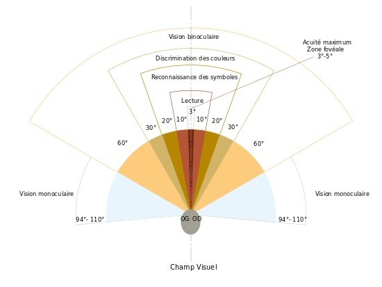

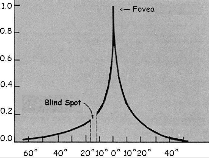

Un peu de physiologie humaine d'abord, bien connue avant l'élaboration des solutions optiques de la fin du XIXe siècle et de la première partie du XXe.
On savait ça en plus du graphe précédent sur l'acuité. Pour clarifier, ce sont les zones que l’œil balaye en tournant dans son orbite pour l'activité à réaliser. La zone d'observation planétaire se situe entre 10 et 20° de mouvement de l’œil + une plage d'acuité dépendant d'une zone à haute densité de récepteur dans l'oeil : la fovéa. Ce critère correspond bien avec le format des objets courants.
Le livre de poche c'est 11cm de large de signe à 25cm de distance, sans faire d'effort excessif de la tête et de l’œil.
Ceci correspond à un cône de 25°, l'autre repère est à 40-45° en mode non interprété (forme simple : rond, trait ... )

Avec les f/D petits, il faudrait des oculaires petits mais inexploitable.
De nos jours parmi les oculaires simples les mieux corrigés, on est à la limite du haut strehl à 25° exploitable avec un
ortho-HD à f/7+ sur un 7mm de focale et 6mm de relief d’œil.
Ceux en format simple qui soit au-dessus en piqué ou en confort, se comptent sur les doigts d'une main.
Heureusement, le fait de prendre une partie d’œil de 20mm de focale et 16mm de relief d’œil (pas la plus grosse) va imposer de lui ajouter une barlow de x3 environ devant.
Oui mais la grosse partie d’œil va être mauvaise à cause des grosses lentilles ?!
Pas si on en profite pour répartir les corrections angulaire/chromatique entre la barlow et/ou l'objectif.
Un BST Starguider/X-Cel-Lx/Meade-HD-60 est de ce format. En plus, le verre central en forme de ménisque a un rôle particulier : de la correction de courbure de champ qui était compliquée à calculer avant l'apparition du ray-tracing en conception optique.
Le BST utilise également deux verres ED, dans la barlow et l'autre doublet. Ça + l'optimisation permet de descendre à une correction correcte à f/5
La barlow ne fait pas que rajouter de l'augmentation de f/D, elle ajoute aussi la possibilité d'y mettre une correction individualisée supplémentaire soit en corrigeant une aberration de l'objectif : chromatisme, courbure de champ, couleur latérale soit dans les oculaires plutôt l'aberration sphérique, le chromatisme, l'astigmatisme, la distorsion
Par bonheur, on arrive assez bien à corriger le champ 2) de 40-45°, à le monter à diffraction limited. Le haut strehl c'est par contre une autre histoire et on a du mal à conserver les 12.5° à f/D court. Ceci à cause d'aberrations d'ordre élevé qui deviennent prépondérantes à f/D court. Souvent c'est le chromatisme qui en pâtit.
Pour les exemples : voir les retours utilisateurs à un f/D donné
On peut améliorer les performances en f/D en augmentant les index des verres à dispersion égale ou en faisant du décorrigé/corrigé (partage des corrections) qui peut se faire aussi en augmentant le nombre des lentilles.
Le pendant de l'augmentation du nombre de lentilles et la perte de contraste due aux reflets mais aussi à la qualité de polissage.
Parmi les oculaires exceptionnels il faut citer également le Radian qui descend plus bas avec des verres chers au lanthane, une lentille de plus, du traitement anti-reflet personnalisé par verre.
Parmi les ovnis : le TMB planetary, dans ses trois versions originales. 5 lentilles seulement mais des verres étranges/lourds pour la partie d’œil 2-1 et une barlow non collée, en plus d'une prescription de traitement anti-reflet spécifique. Il est difficile à fabriquer avec régularité : l'ajustement d'assemblage "collimation finale" est une étape manuelle donc coûteuse.
Les deux sont abandonnés à cause des coûts de la matière et la main d’œuvre.
L'essentiel dans tout ça se réfléchit en une considération principale :
corriger l'instrument (barlow ou correcteur pour f/D, aberration...) ou prendre l'oculaire adapté au niveau de qualité/difficulté de l'instrument.
Modifié par lyl
Merci @lyl pour le partage de tes connaissances, mais c'est un peu trop pour moi 😅 du coup, je suis plus perdu qu'autres choses même si j'ai lu avec attention ton message.
D'ac, l'essentiel à comprendre c'est que :
tu n'a pas besoin d'un champ énorme pour le planétaire comme tu l'as ressenti.
Mais, tu as un instrument qui est un peu plus difficile à corriger.
La qualité de base des accessoires fournis par les constructeurs chinois/taïwanais est en dessous de l'usage optimal.
Ça "fonctionne" mais c'est pour éviter que le prix de base du matériel ne soit pas concurrentiel.
L'excuse c'est que au centre oculaire on a quasiment la même résolution : quoique à f/5, ce n'est pas si évident que ça. Mais dés que tu pars hors d'axe, c'est franchement inutilisable.
Le niveau de qualité n'est pas normalisé comme j'ai essayé de le définir au-dessus en souvenir de ce qui avait été défini par la SAF dans les années 1950.
Et ça ne risque pas d'arriver : sujet explosif sur lequel on s'est déjà pris la tête avec les tests proposés dans des revues car manque de connaissance sur ces critères d'évaluation qui sont difficiles à positionner.
Modifié par lyl
il y a 5 minutes, lyl a dit :
Oui, c'est pour cela que le ES cité plus haut pourrait me convenir et en plus le prix est plutôt pas mal.
il y a 8 minutes, lyl a dit :
C'est pour cette raison que tu parlais de ceci ? : "J'aurai toutefois refait ce qui fonctionnait bien sur mon 150f/5 : paracorr/comacorr et un set de 3 oculaires. La correction de coma n'est pas très utile pour le planétaire : champ faible. Elle est utile en grand champ avec un 30-32mm (quand il y a le paracorr). J'avais mis le paracorr à demeure, pas foncièrement utile en visuel mais je faisais de tout."
