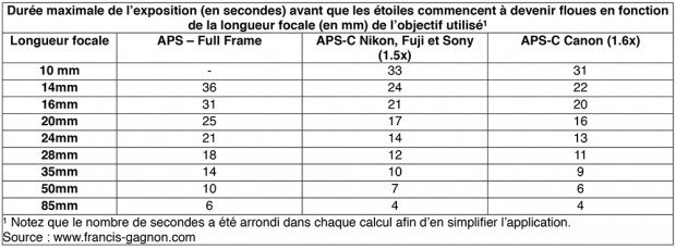

Francis-Gagnon-Calcul-Temps-Etoiles1-620x229.jpg.1ffdbb8759b87f9936fdf829ff328f28.jpg
Voilà un tableau, obligatoire pour tout Astropaysagiste... 😅.
Donc si tu est sur APS-C à 600mm: 0,5sec. Et  à 1000mm: 0,33 sec.
Voilà, voilà...
Je vois !
Donc en substance, sans motorisation impossible de shooter au telescope en somme.
Car même avec 750mm, une ouverture de 0,5s ca va pas être bien lumineux tout ça 🙄
Moralité, l'option motorisation c'est un peu impératif. Donc si j'ai bien compris, pas le choix pour avoir quelque chose d'utilisable que de trouver un tube pas trop lourd avec une monture equatoriale motorisée.
