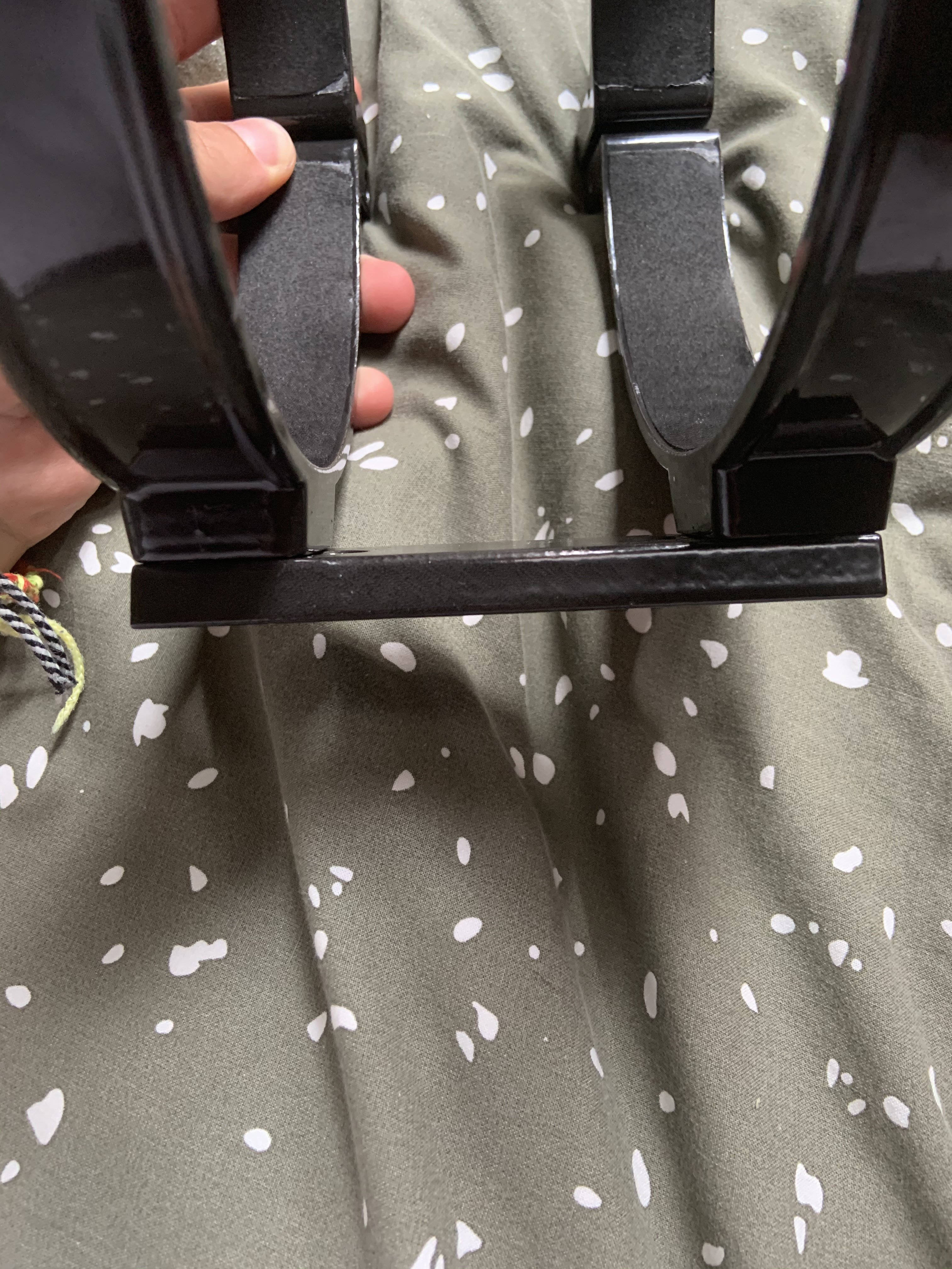

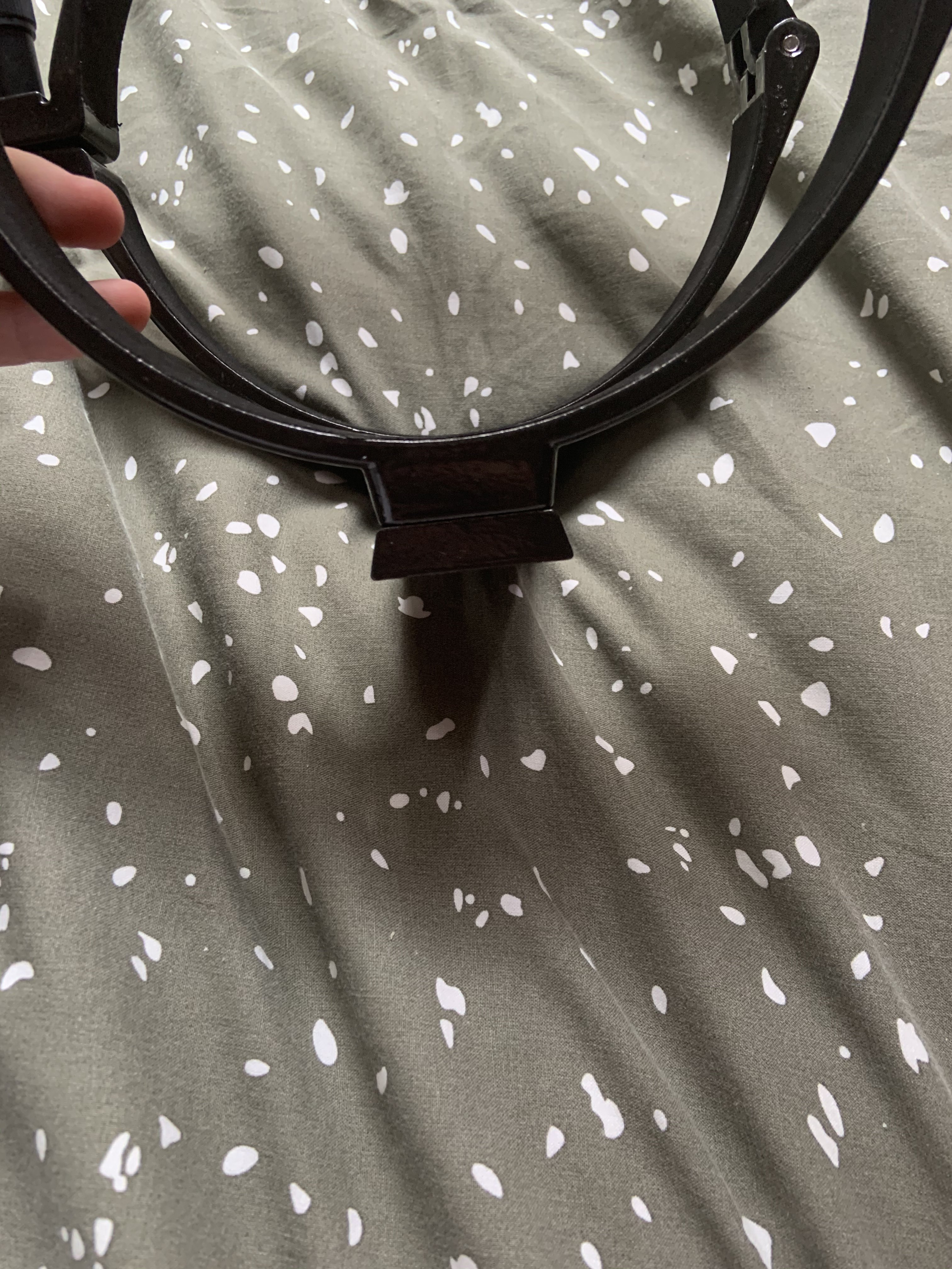

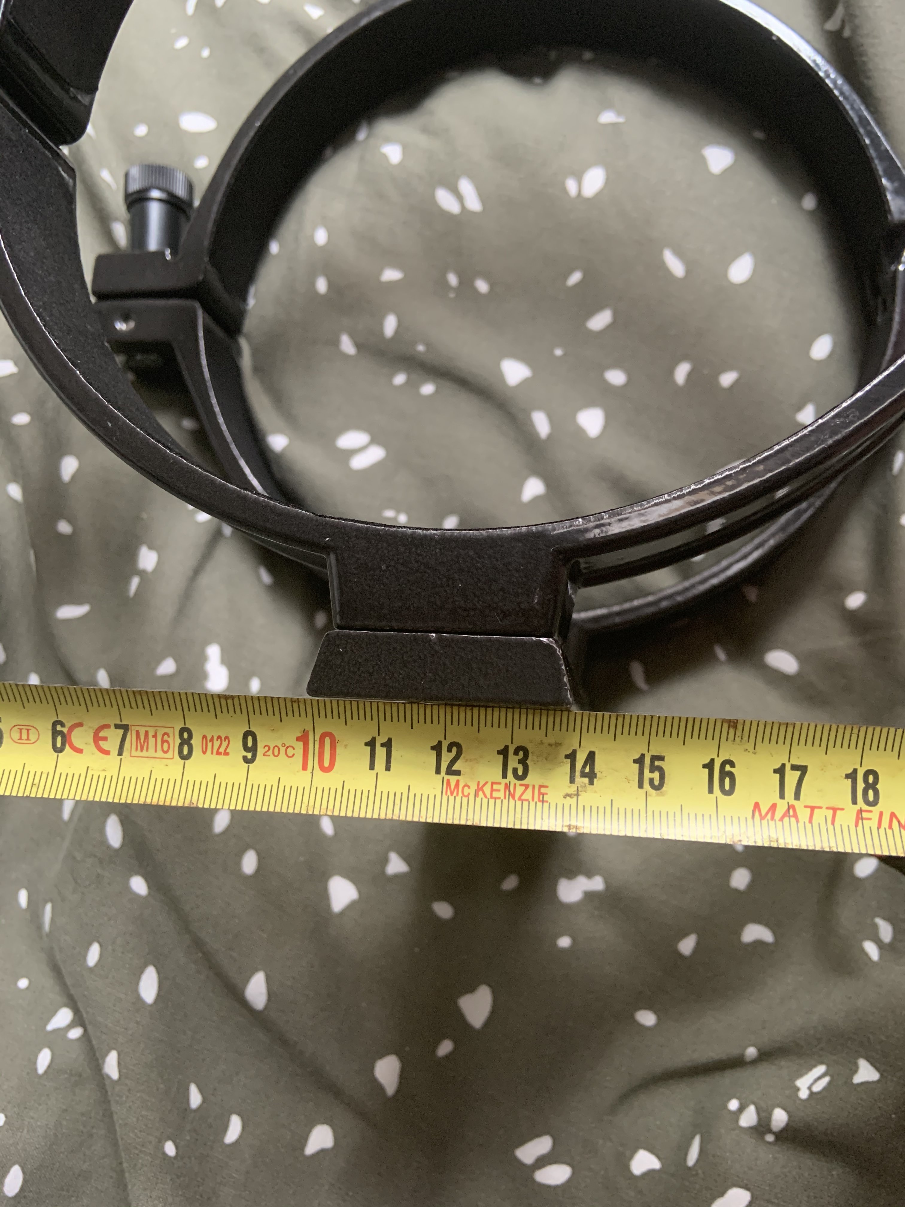

bonjour je suis nouveau et débutant j'ai 19 ans et je viens d'acquérir mon premier télescope (omegon 150/750) et divers oculaire grand angle.
donc le télescope me satisfait j'ai fait 2 sortie et j'ai trouver sa magnifique apres colimation biensur.
bon la monture vendu avec est fichu car de tres mauvaise qualité je desserre le frein de dec pour un mouvement ample et la un clac et un jeux s'installe sa se dessere tout seul impossible a serrer sa tourne dans le vide et les frein de freine pas..
je shouaite acheter une monture SW eq 3.2 trépied acier mais je ne sait pas si la fixation va dessus j'ai besoin de votre aide merci beaucoup

Salut
Je viens de mesurer la queue d'aronde de ma lunette au standard Vixen, elle fait 41mm, ton 150mm de montera sans problème sur une EQ3.2

Eq3-2 est un très bonne monture pour le visuel avec ton telescope, si tu cherche vraiment une monture équatorial. Aucun soucis avec ce matos.
