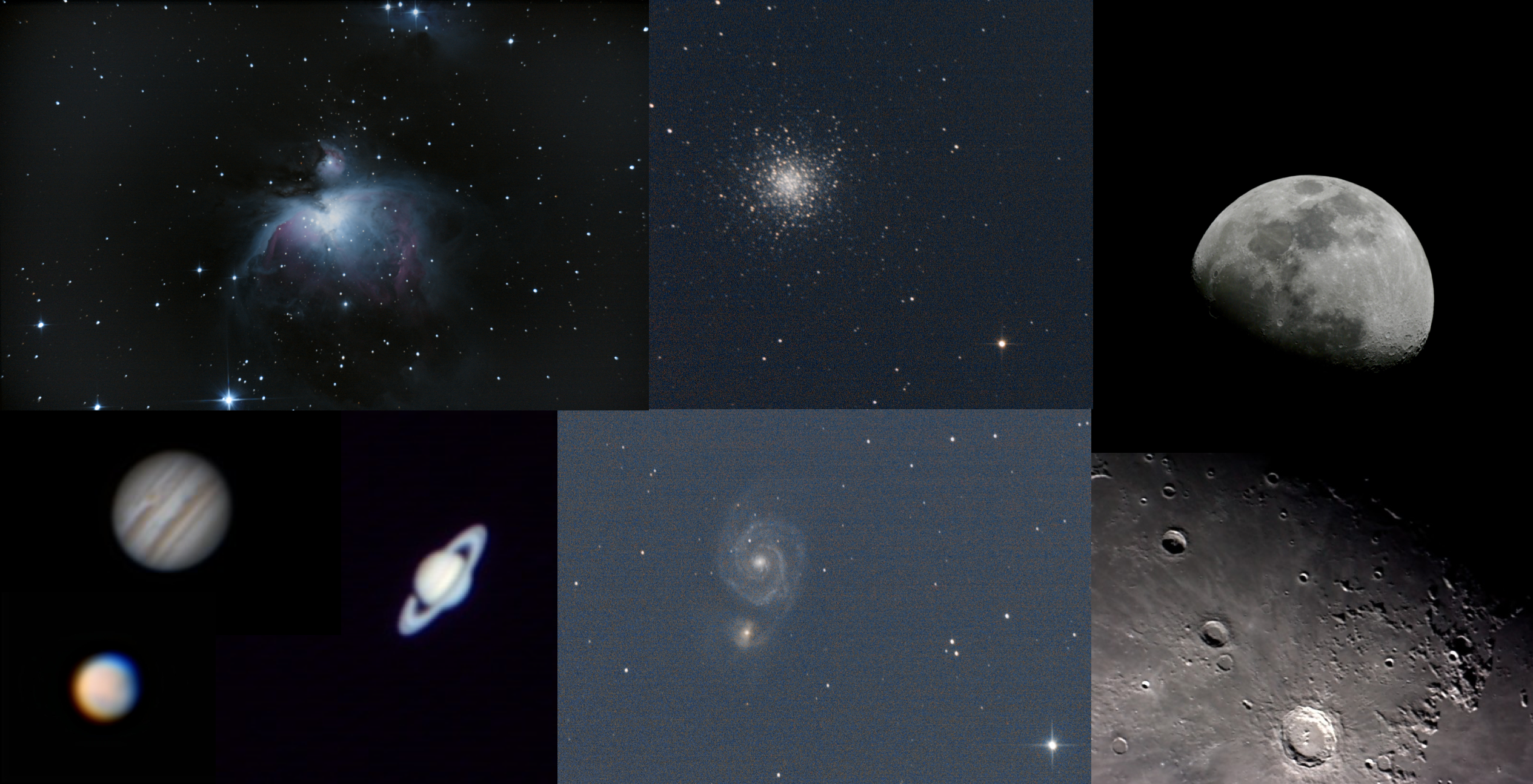

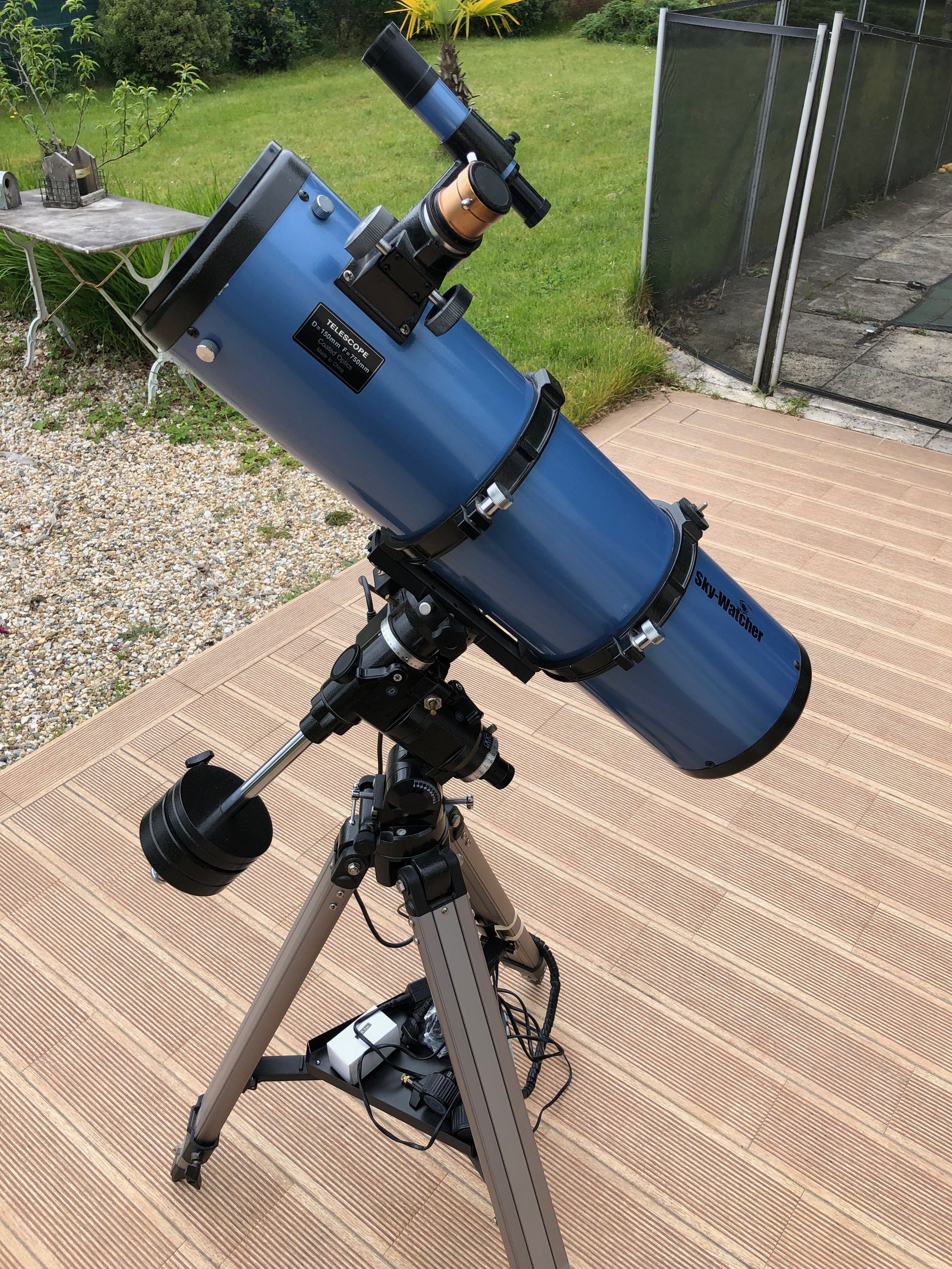

Bonne idée! C'est passionnant. J'ai moi même commencé à faire du planétaire puis du CP avec un SW 150/750 sur EQ 3-2. Je pense que le Newton est plus adapté pour commencer...et le moins cher.  A mon avis un 150/750 sur Neq5pro devrait très bien aller, compte tenu de ce que j'ai réussi à faire sur une EQ3-2 motorisée GoTO et un SW de 2006 avec mise au point toute simple...
Pour le CP j'utilisais un EOS 400D (sans live view!) et pour le planétaire une SPC900 et une DMK 21AS04
En photo mon quelques images et le matériel que j'ai utilisé  pendant plus de 10 ans avant de passer à la gamme au dessus mais toujours en Newton.
Bonne soirée.
