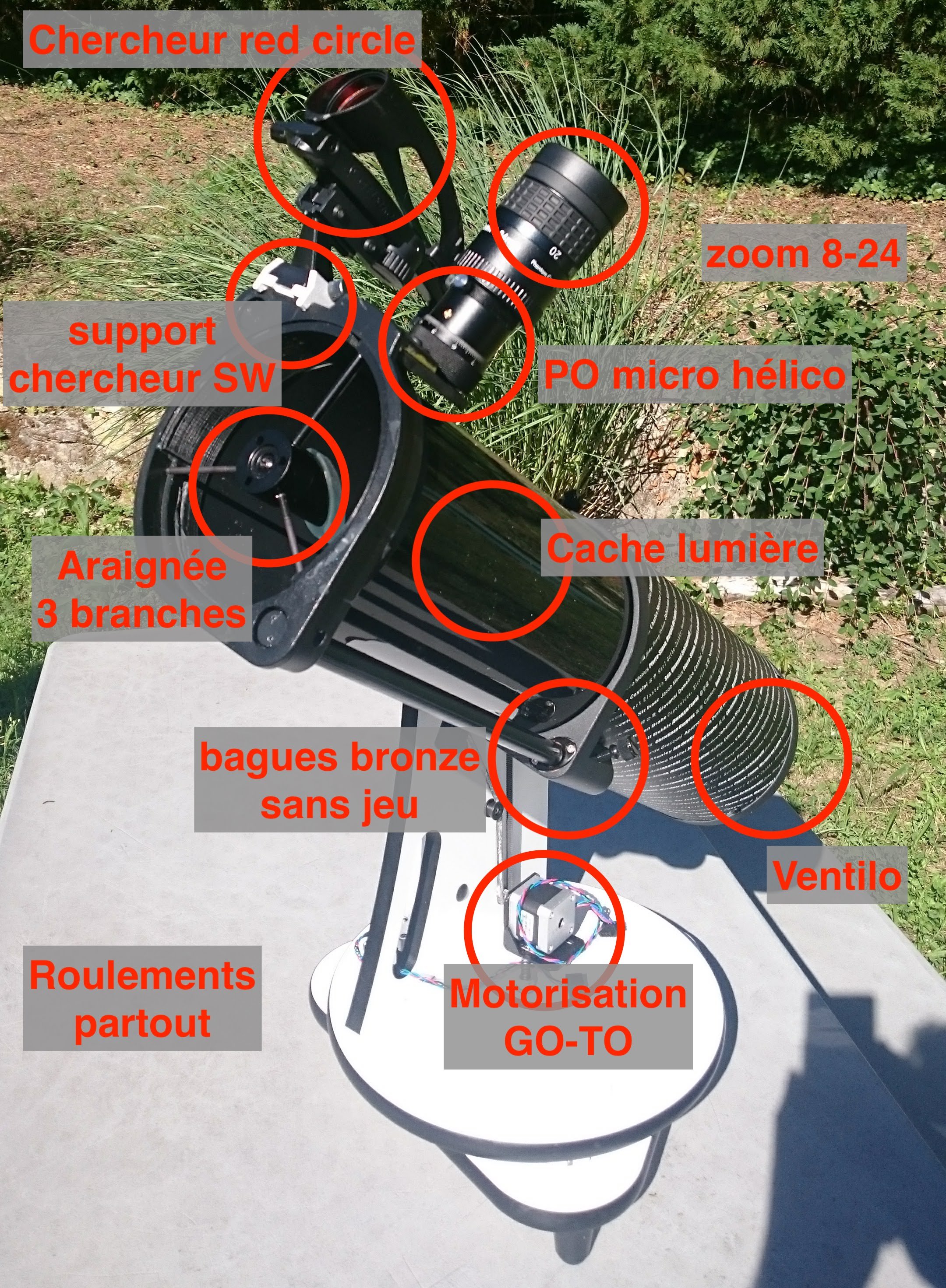

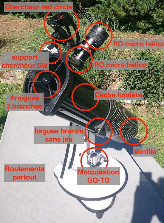

voici ma version "brutal mod" :
----- je mettrais à jour ce post (plus ou moins) régulièrement, mettrai des gros "Up !" tout sale en réponse quand il y aura du nouveau -----
  • Modification de la base
- Difficulté  ⚠️⚠️
- Cout euro  💲💲
- Interet  ⭐️⭐⭐️️

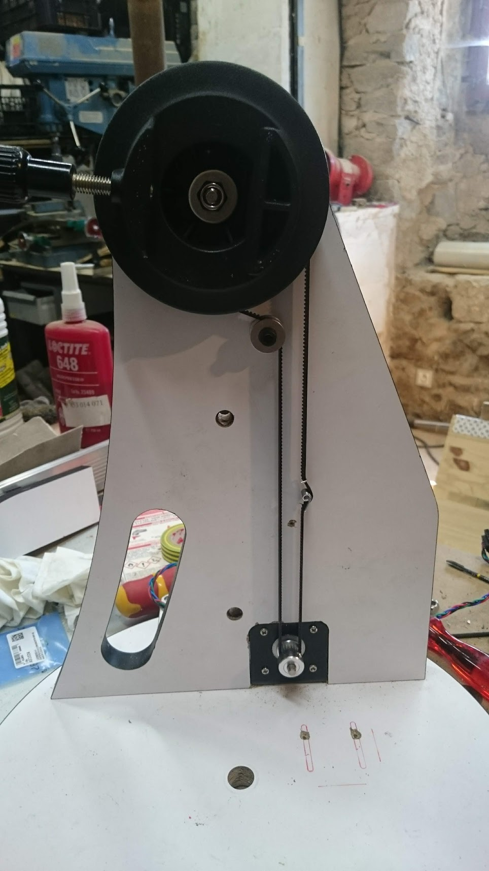

  • Motorisation
- Difficulté  ⚠️⚠️
- Cout euro  💲💲💲
- Interet  ⭐️⭐️⭐️

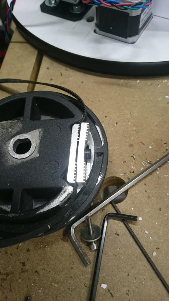

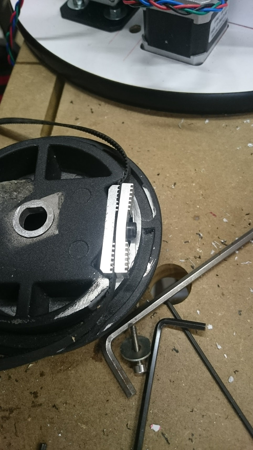

une couronne fixe sur la base, et le moteur qui tourne autour pour l'axe AZ
le montage Alt est encore provisoire, en attendant de voir la précision avec le système go-to
Révélation
la courroie de la base est collée au double-face mousse, pour assurer un bon contact contre la poulie sans trop forcer (premier essai à la néoprène, mais pas assez de souplesse dû au contact direct sur le bois)
image.thumb.png.7a63eceffc753ac228b5f32cd5a576cc.png.
339 dents sur la couronne, 20 sur le pignon moteur -> ratio de 17
pour le moteur, on fait simple : j'ai tracé l'emprise du bras, et vais coller le moteur dans l'angle sous la poignée
un petit trou carré pour gagner quelques précieux millimètres et aligner le pignon avec la couronne :
au final, 339 dents ssur la couronne, 20 sur la poulie -> ratio de (quasiment) 17, c'est ce que j'attendais
pour fixer la courroie sur le support crémaillère, mon mantra : simple, basique
* un petit plat à la lime
* une vis de 3mm avec une rondelle large
* les 2 extrémités coincés dessous
pour la motorisation, c'est un montage provisoire, vu le ratio ridicule je vais peut-etre devoir monter un reducteur sur le moteur, donc en attendant, c'est monté à l'arrache
et les premieres essais :
pas qu'un peu content !

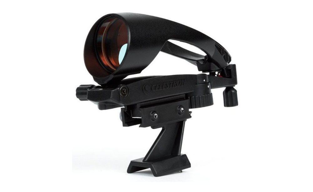

  • Remplacement du chercheur
 - Difficulté  ⚠️
- Cout 💲
- Interet   ⭐️ ⭐️⭐️
Révélation

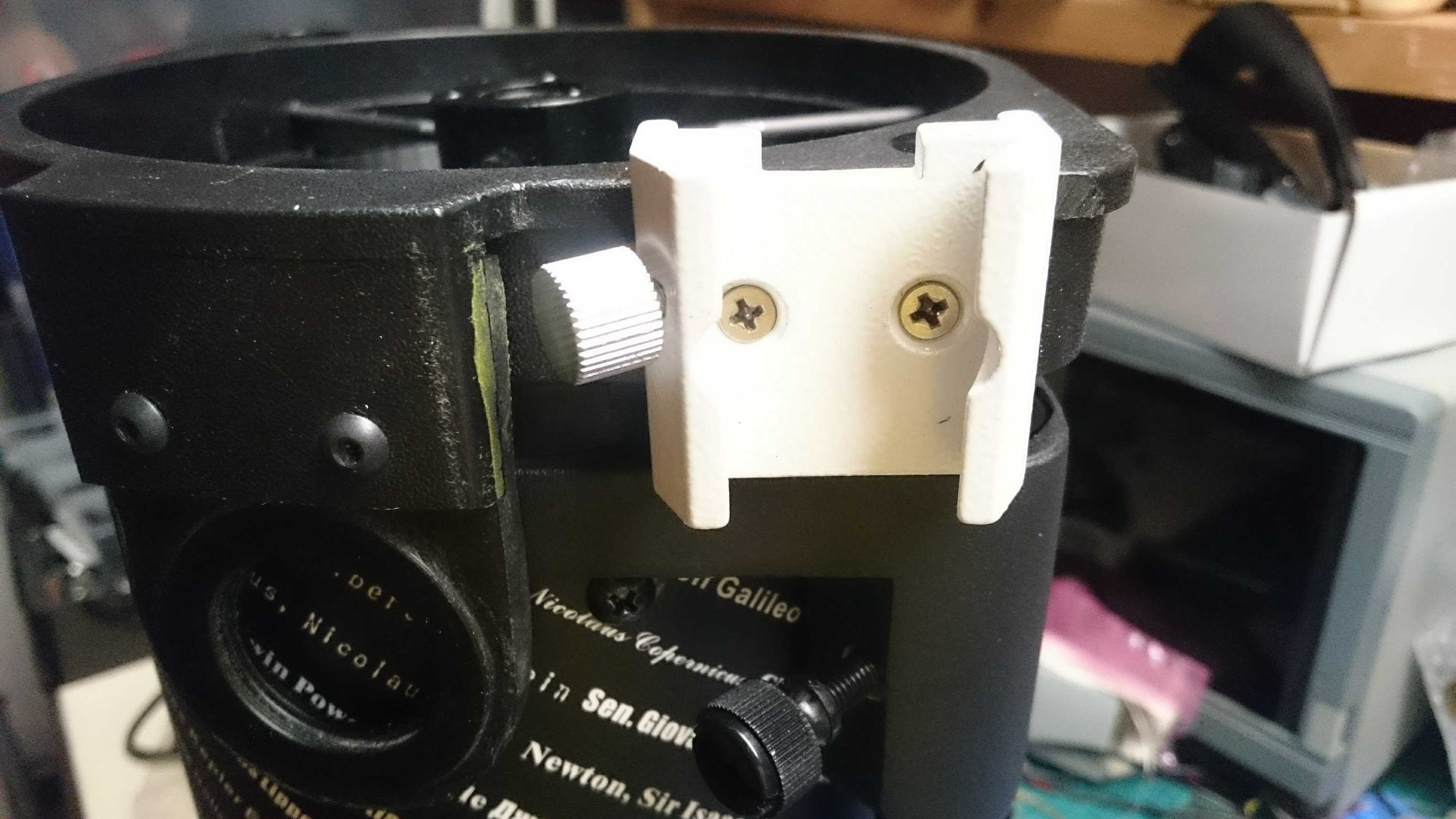

on trouve des modèles 3D de support, et en shop c'est une poignée d'euros
on remplace le support d'origine par un modèle SW
attention à rester aligné au mieux ! les chercheurs permettent de corriger, mais pas sur 45°
une fois monté, on peut y mettre le chercheur de son choix, moi j'ai pris un celestron star pointer pro

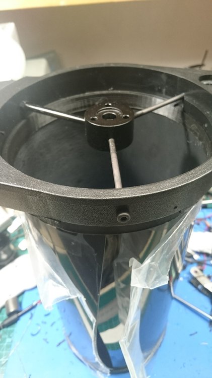

  •  Araignée 3 branches et cache lumière
- Difficulté  ⚠️⚠️
- Cout  💲
- Interet  ⭐️⭐️⭐️
Révélation

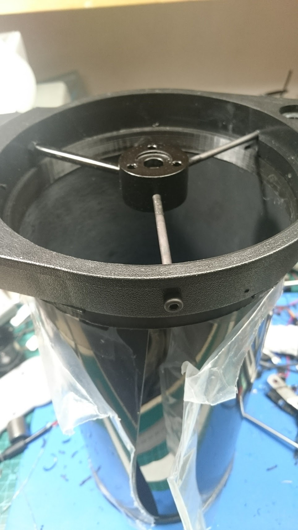

on va gagner en rigidité sur l'araignée !
2 vis M4x70 (cherchez chez les quincaillers pro)
on perce et taraude 2 trous à 120° sur le support de secondaire, une mise en place pour voir où ça tombe sur le tour, et 2 petits trous ..
pour le cache, ça va du carton noir à la pochette A4.
j'ai pris une feuille d'ABS noir de 1mm, taillée à 290x500, et montée sur un support 3D qui rentre pile dans le secondaire

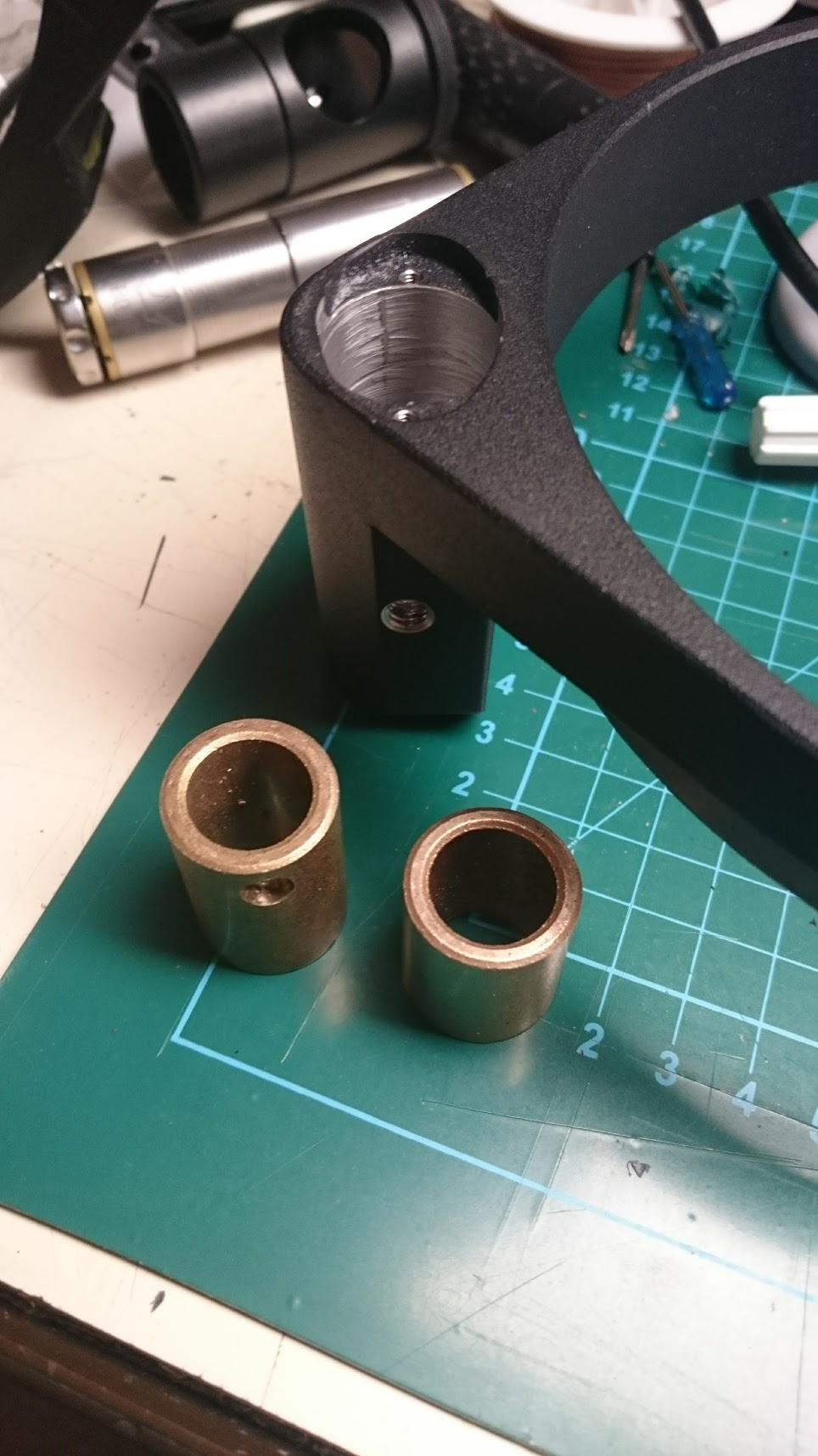

  •   Barres sur bague bronze
- Difficulté  ⚠️⚠️
- Cout  💲
- Interet  ⭐️⭐️⭐️
Révélation
là, c'est ptet la meilleure upgrade de ce scope !
ça va supprimer le jeu et la flexion des tubes téléscopiques quand le tube est déplié

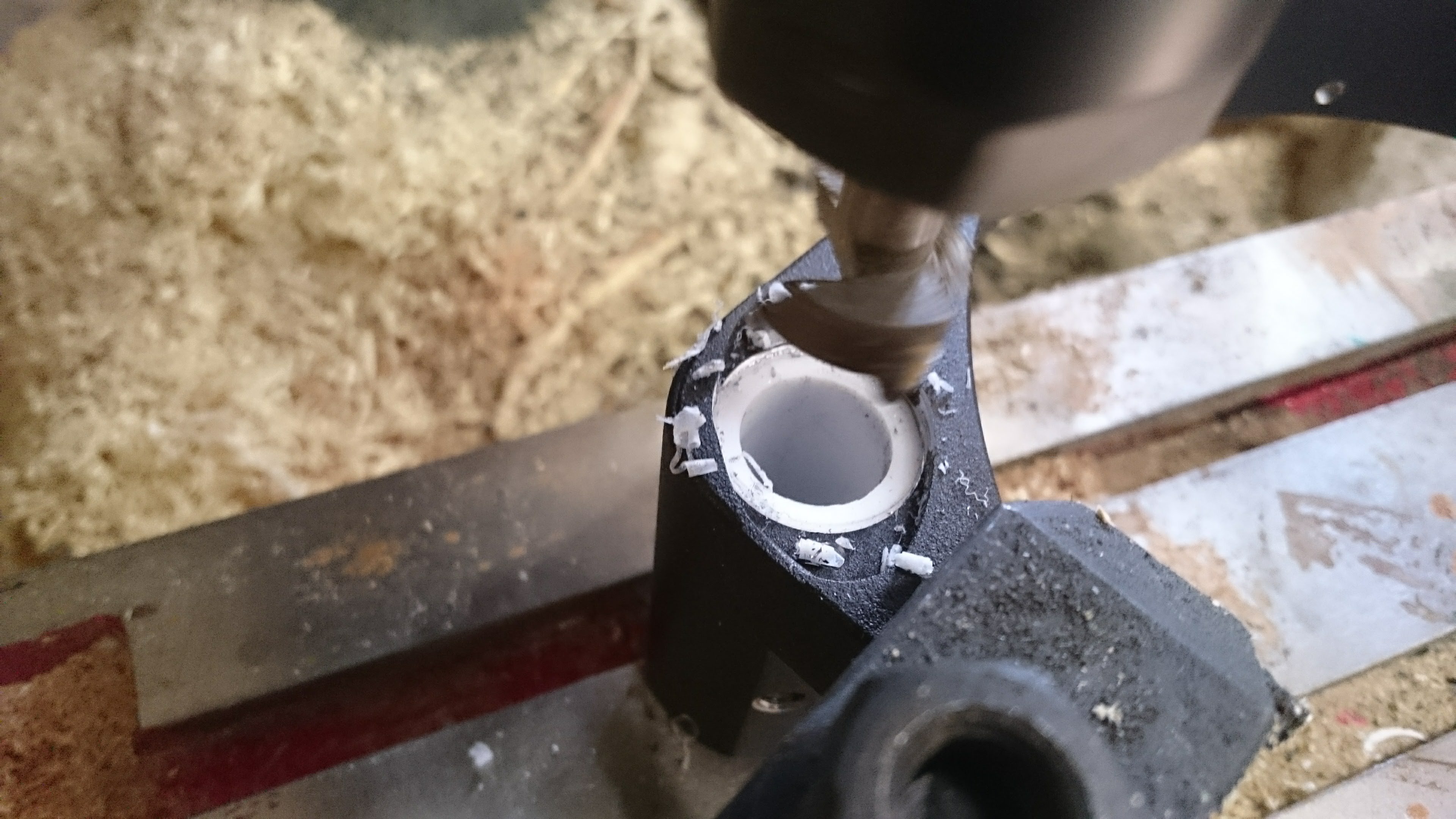

la difficulté est de retirer les inserts en nylon d'origine
chez moi ça n'a pas voulu se décoller ... donc j'ai refraisé les trous :)
les bagues, calibrées à 17mm, avec un trou pour garder les vis de serrage d'origine

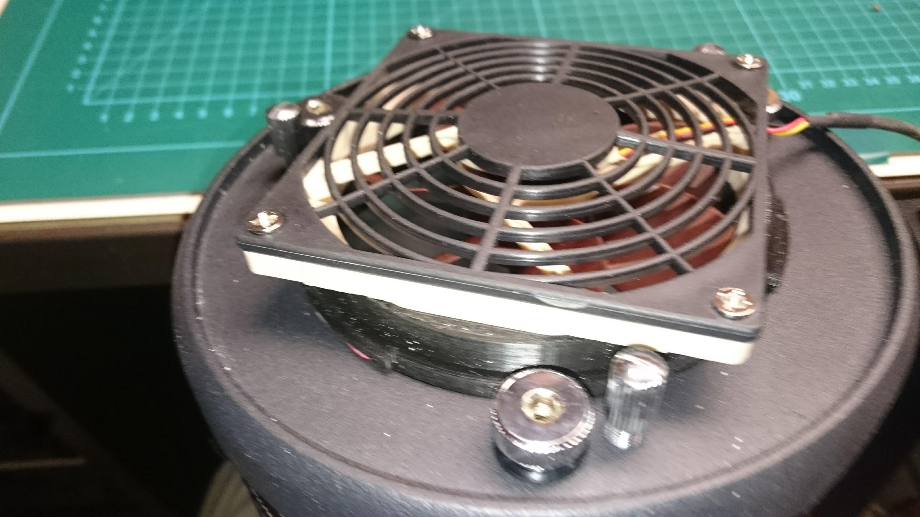

  • Ventilation du miroir
- Difficulté  ⚠️
- Cout  💲
- Interet  ⭐️⭐️
Révélation

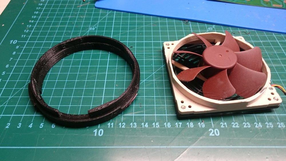

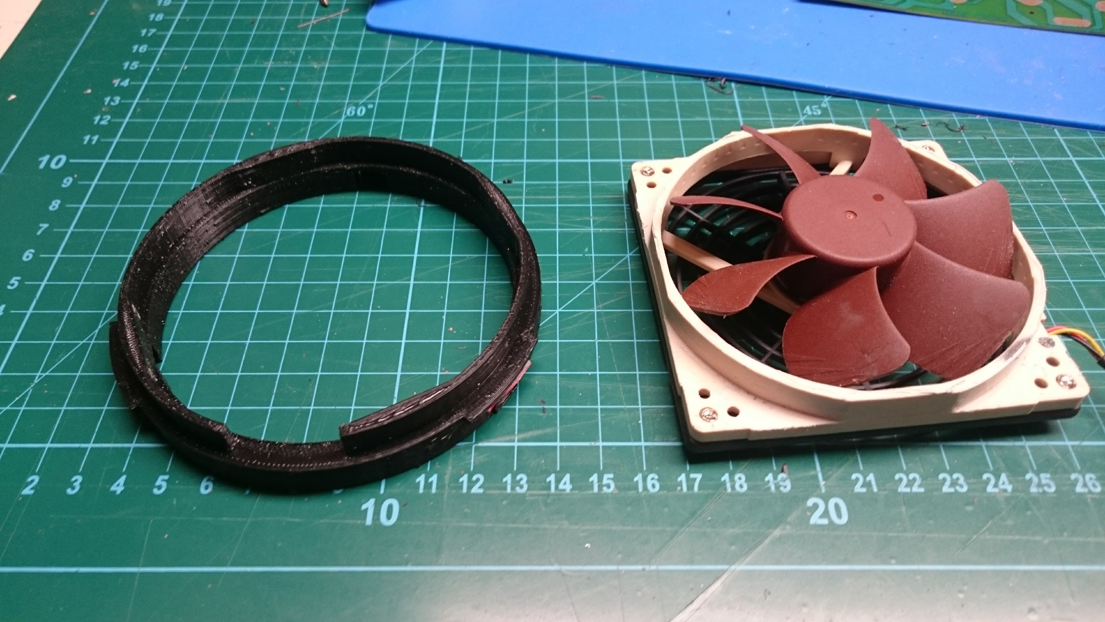

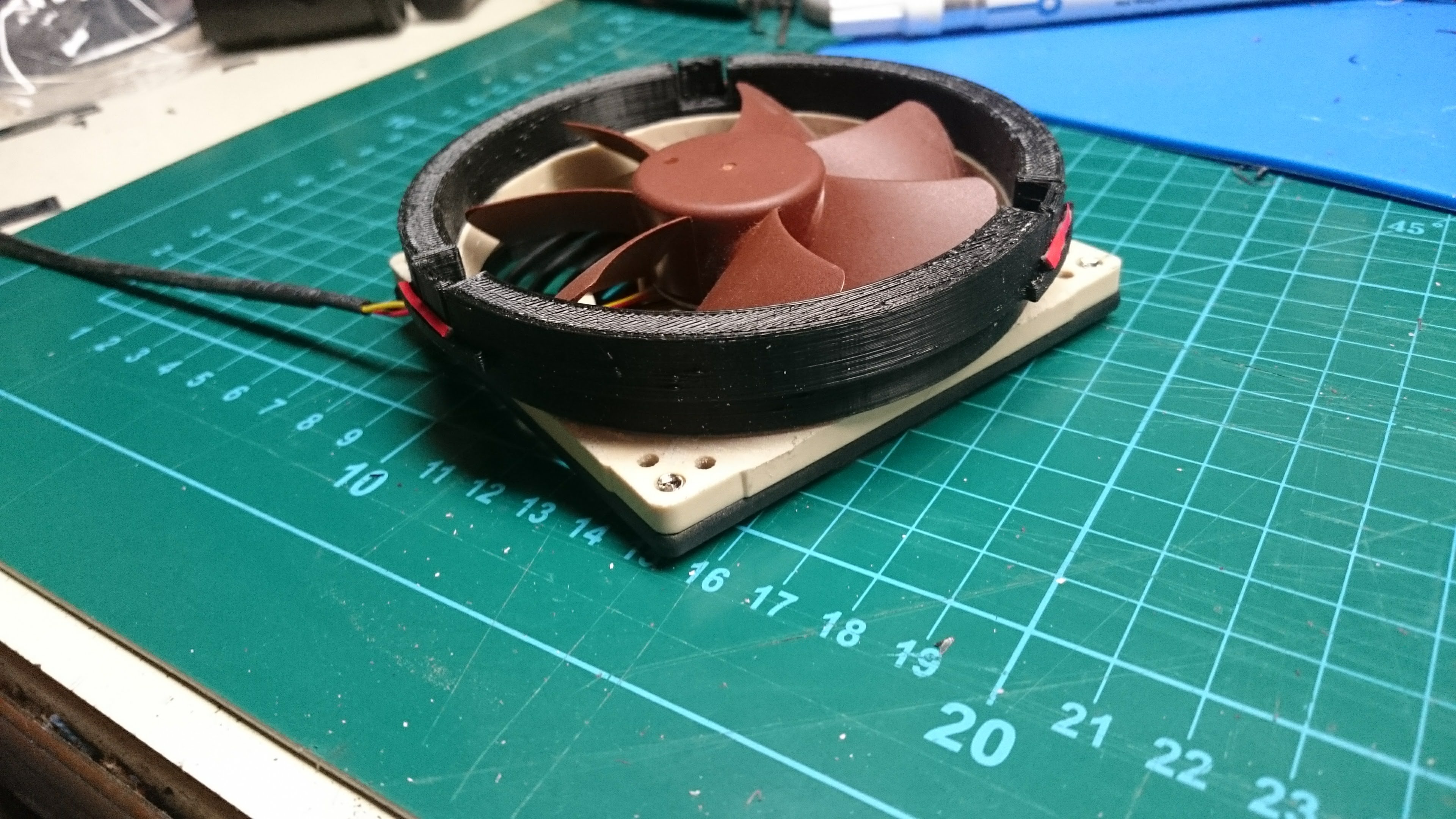

un support en 3D, un ventilo de 92mm coupé à la moitié
faites attention à ne pas couper les pales !

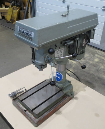

  • perceuse à colonne Cincinnati PE15, la star du Bon Coin (on en trouve facilement pour un prix raisonnable)

araignée 3 branches express
15min, 2€
et tube plein, mais y a un peu plus de boulot
- modélisation puis impression 3D de 2 bagues 😧150mm avec une gorge de 1x10mm
- plaque d'ABS chez AMZ
Modifié par lordzurp
colis du jour : des bagues bronze calibrées
forcément, il a fallu virer les inserts nylon ...
maintenant, c'est plus du tout un flex tube 😛
bon, on arrive au bout ... voici le résultat après 2 mois :
j'ai fait aussi pas mal de ménage dans le post, il est je pense plus agréable à lire maintenant :)

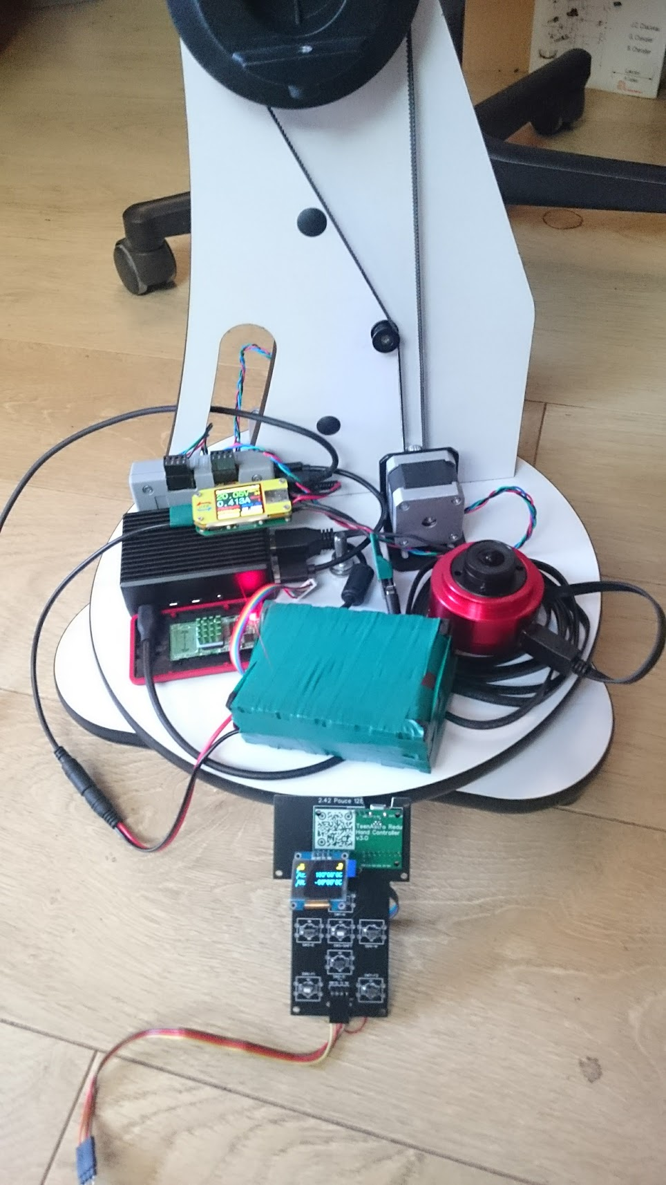

voici la base, affectueusement appelée "La Rache™"
faudra que je fasse un peu de ménage quand même, ya encore 1 cable ou 2 qui trainent ...
premier test ce soir !

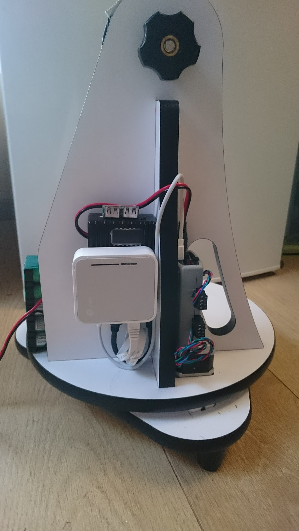

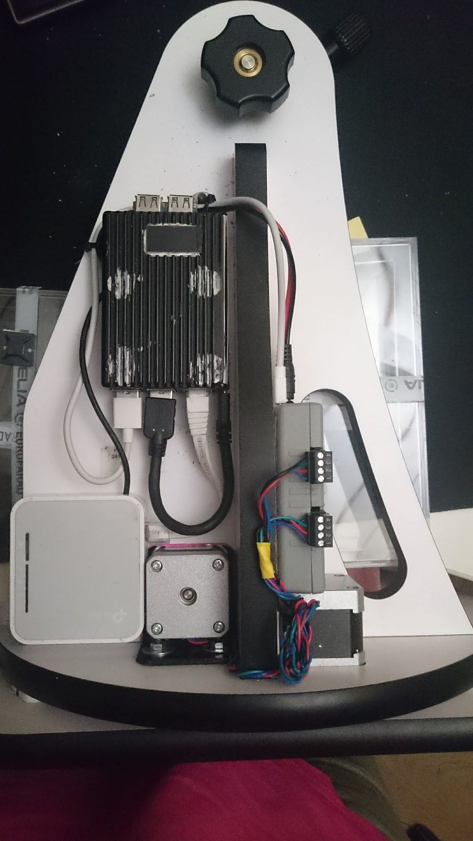

petite mise à jour en passant, j'ai bricolé la partie info embarquée, et ça donne ça
on reste dans le compact !

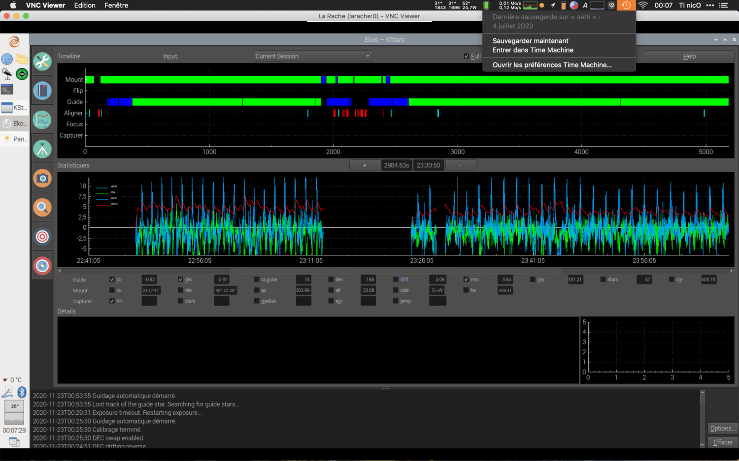

petit up pour vous dire que ça y est, ça suit les étoiles comme un vrai téléscope !
756765561_Capturedecran2020-11-23a00_07_29.thumb.png.5d178a3057d62f9e3502247bcad4a2e0.png
et finalement, bien réglé l'auto-guidage ça marche bien sur un dobson ;)
