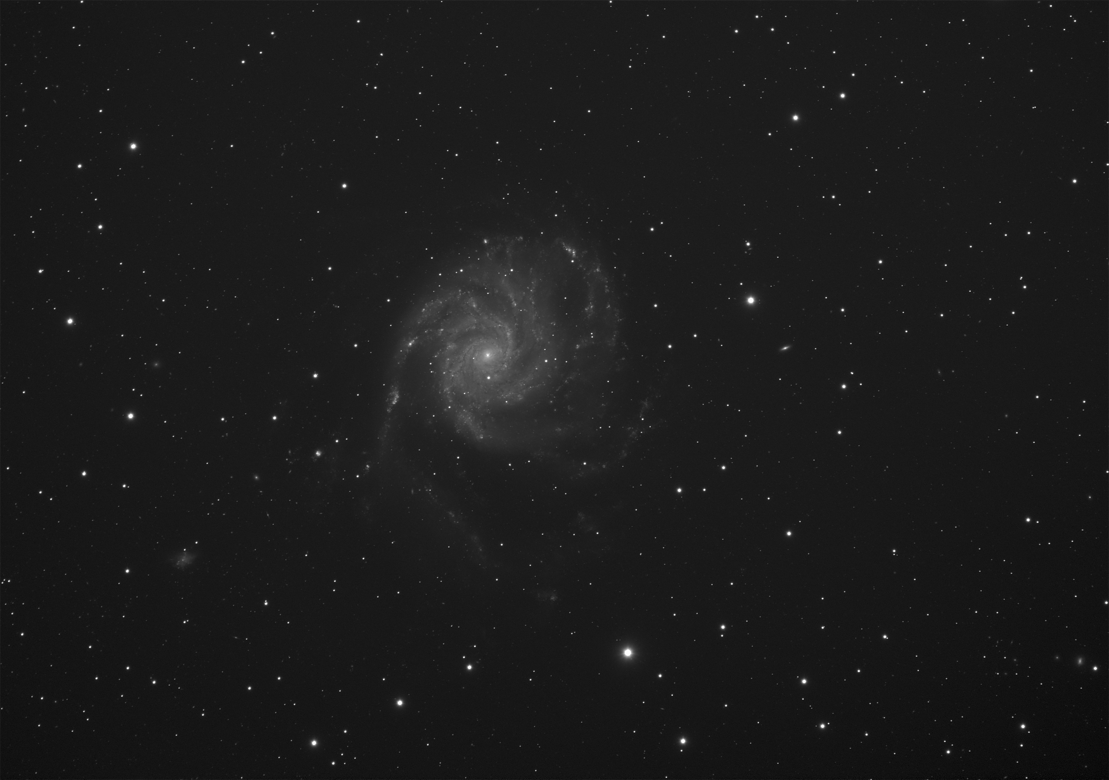

Avec une lunette de 85mm et une ASI183, en 4h j'arrive à ça :
(pose de 60s sans autoguidage)

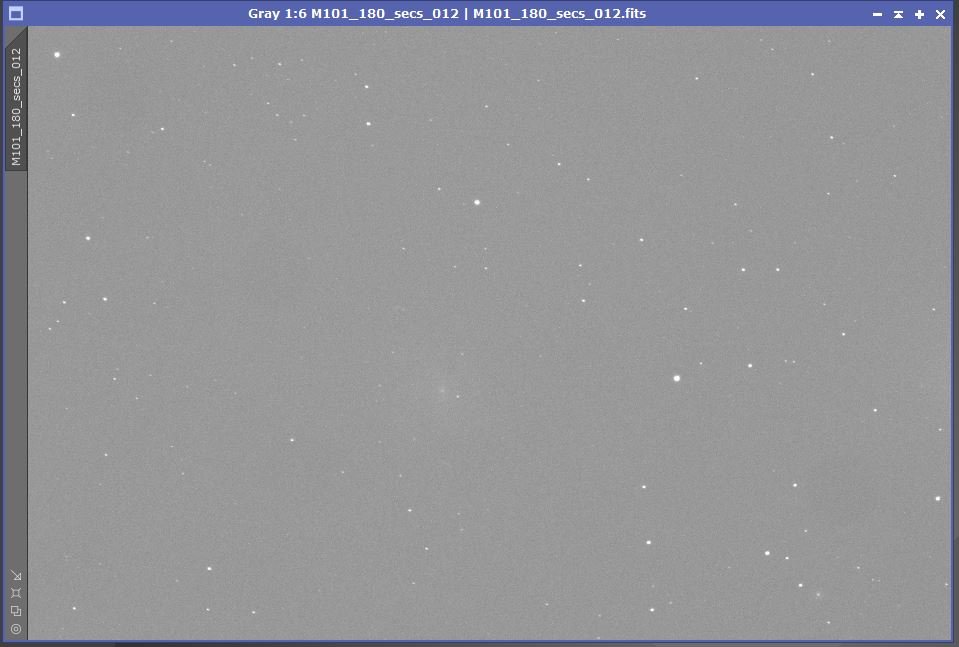

Sur les brutes étirées avec Pix, on devine à peine le coeur de la galaxie.

Je confirme qu'on ne voit rien du tout ! Il y a du avoir un problème avec pix, je ne vois rien d'autre.

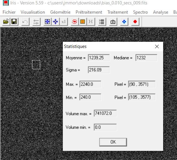

Sigma de ton offset à 225, sigma du fond de ciel de ta brute à... 3792.
Il y a une règle qui marche pas mal, celle des 3 à 4 sigmas en fond de ciel par rapport au sigma de l'offset. Là tu es à 17 fois, ton image brute est complètement surexposée. On voit M101 noyée dans le fdc.

Par contre le sigma de l'offset mesuré avec Iris donnait 37,5! Comment as-tu fait ta mesure SVP?

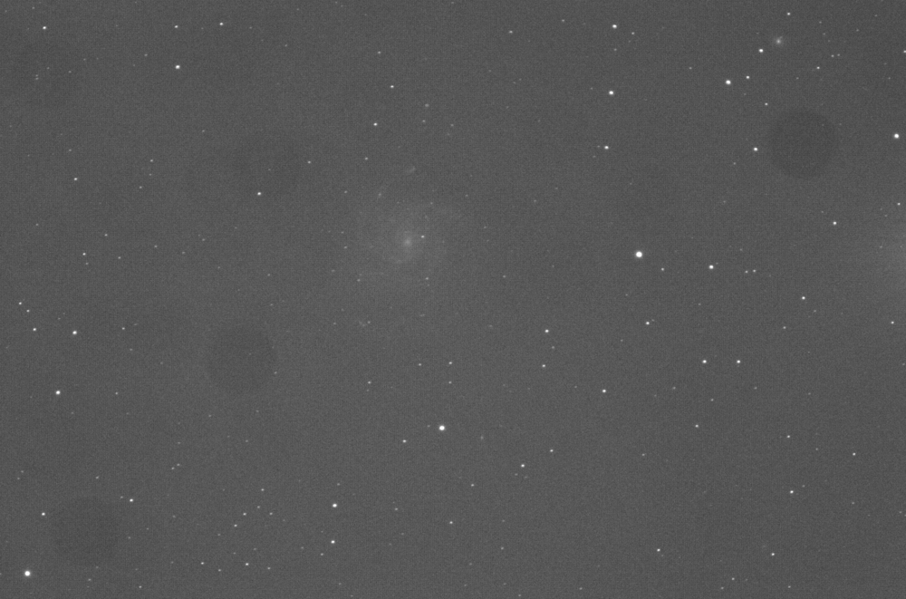

elle est bien là sur ta brute :
Seulement, vu ton ciel (Orly), le fait que tu n'as pas mis de CLS, et le fait que tu as une cam couleur (la 183 couleur n'est pas un foudre de guerre en détection), ben faut pas attendre beaucoup mieux en terme de résultat.
Compte-tenu de ton ciel, je te conseille de ne faire que du narrowband dans un premier-temps (filtre Optolong L-Enhance), ça aide pas mal dans le ciel parisien (et je compatis, j'habite à Enghien qui est encore pire que Orly).
Ensuite tu enquilles les poses en narrowband (même un CLS sur Paris c'est encore pas tip-top).

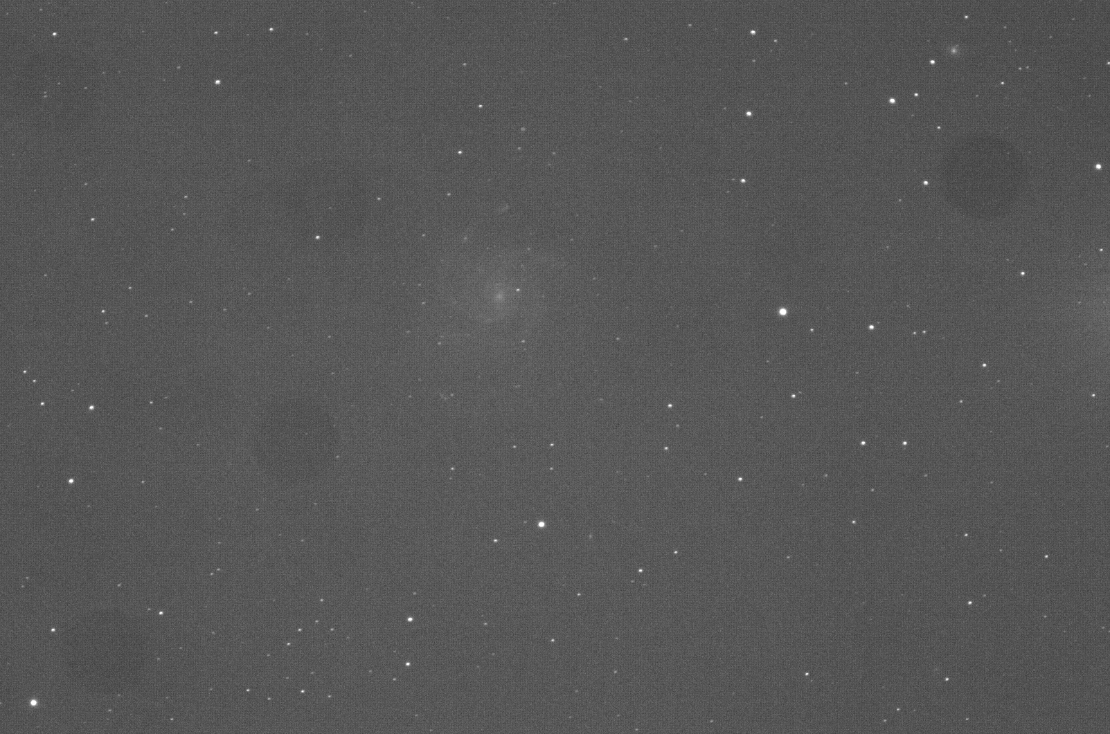

On voit une brute ici :
Avec Iris, Sigma = 216.09
