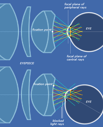

aberration de la pupille de sortie
C'est un défaut optique : https://www.handprint.com/ASTRO/ae4.html :D
Tu aurais dit "kidney beans", j'aurais compris ou même "'ombres fantôme"s. Cela dit, la morphologie propre à chaque visage en relation avec la forme des oculaires (et le champ) favorisent la plupart du temps l'apparition de ce phénomène. Je ne l'ai jamais autant ressenti qu'avec des Bushnell Legend ED 8x36 mais jamais avec mes Hawke Frontier 10X43 que je possède depuis pas mal d'années maintenant.
Cette aberration rend le placement de l'oeil très difficile et il s'agit bien du "kidney beans" !  (dans ce forum je sais qu'on aime pas trop les termes anglais donc je fais un effort), et avec les Hawke Frontier 8x42 j'étais bien à la peine pour placer mes yeux d'autant qu'une paire de jumelles portée à main nue doit quand même permettre une certaine souplesse dans le placement des yeux (à mon avis) et quant à forme du visage jouant un rôle je n'y crois pas du tout vue que cette aberration se retrouve dans certains oculaires bien connus.
source : https://www.handprint.com/ASTRO/ae4.html
