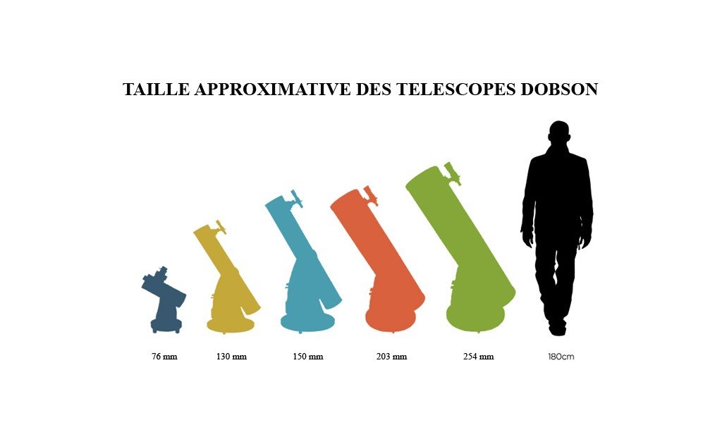

Et oui, car plus le diamètre du miroir est grand plus il y a de surface de miroirs à travailler... Mais ça reste des magnifiques prix.
Bien sûr, un 250 est beaucoup mieux que 200.
Par contre tu nous parles d'aller chez tes amis, donc assures toi que tu n'auras pas de problèmes de transport. Mais un 250 est tout aussi long qu'un 200 en général, donc normalement ça devrait aller.
Voilà pour bien se représenter:
dobson-bresser-2031200-mise-au-point-exafoc.thumb.jpg.a15dff1f941c91946840d1c6acfa391a.jpg
Par contre, il faut se dire que souvent un 200mm a une focale de 1200mm tandis que le 250 à une focale de 1200/1250mm donc finalement la longueur du tube est inchangée. C'est surtout son diamètre qui augmente et son poids.
Moi, j'avais pris celui là, c'est un beau bébé de 30kg (en 2 parties) chez OU (Optique Unterlinden):
https://www.telescopes-et-accessoires.fr/dobson-kepler-gso-254-1250-c2x30248707
L'encombrement un carré de 50x50cm et de 1,50m de hauteur, c'est à peu près le gabarit.
