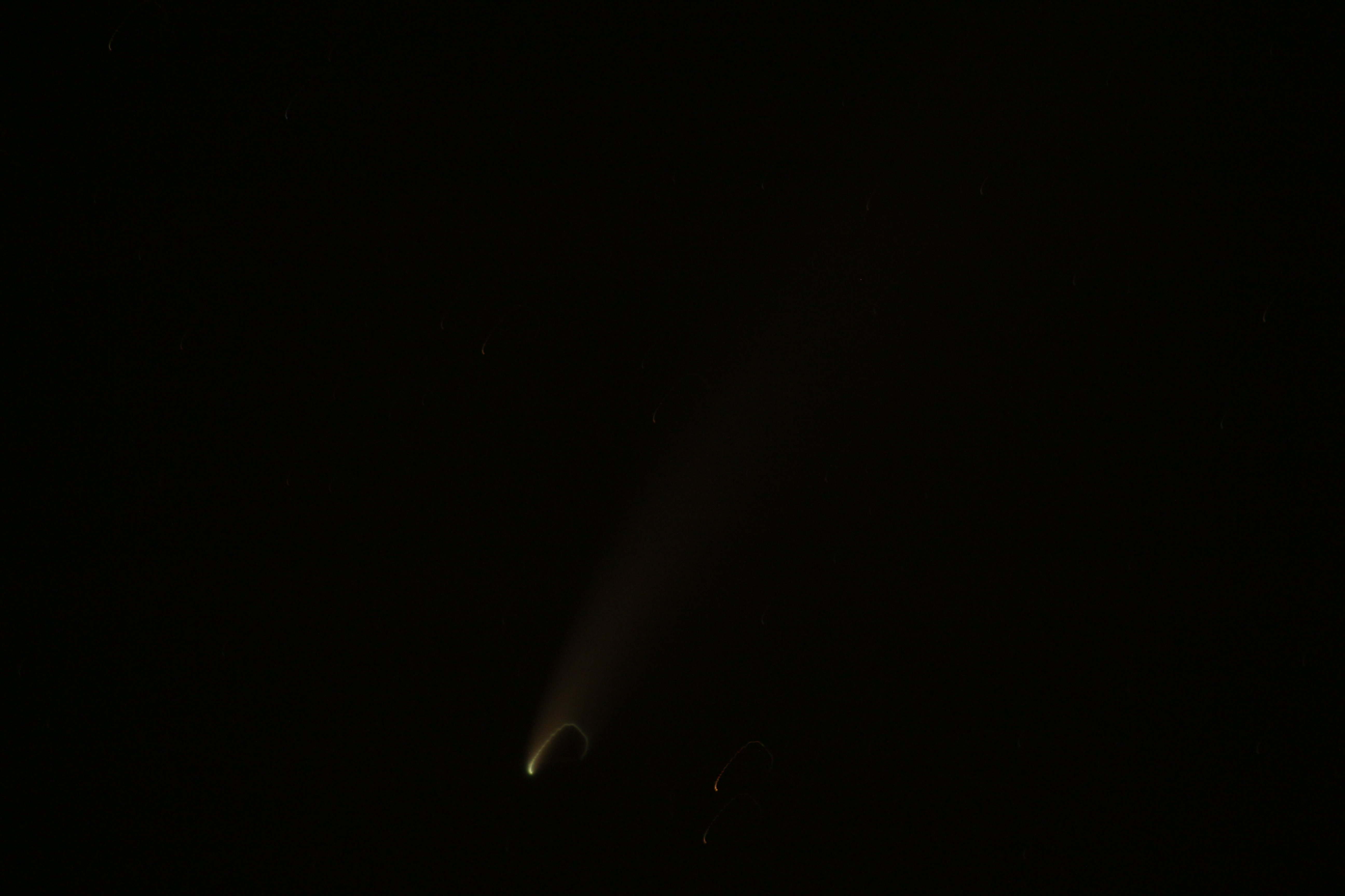

J'ose à peine poster mon horreur mais tant pis, c'est pour la bonne cause. Sinon je ne pourrai pas résoudre mon problème...
Sur mes premières photos de Neowise (et premières photos astro depuis... un bail!) j'ai comme un effet de "bougé" sur la comète et tous les points lumineux.
C'est la même chose sur toutes les photos. Elles sont prises avec un 700D sur un pied photo (ici pose de 15s en 300 mm), j'utilise une télécommande filaire.
J'ai essayé avec et sans relever le miroir et ça change rien 😒
Sauriez-vous me dire quelle peut en être la cause ?
(Si nécessaire j'en ai d'autres 😁)
il y a 21 minutes, n@t a dit :
Oui, la terre tourne :) en faisant une pose de 15s à 300mm, sans suivi, la rotation du ciel se voit, et bien ^^ Je suis sur mon portable je ne vois pas bien ta photo mais bon
il y a 15 minutes, Drase a dit :
Ah oui , non mais là j'ai encore plus honte! J'ai vraiment tout oublié... Merci 🙂
Modifié par n@t
Salut, moi sa me fait plus pensé à un problème de stabilité vue le déplacement en arc de cercle, la rotation de la terre même à 300mm fait un trait droit.
C'est le même arc de cercle sur chaque photo?
il y a 18 minutes, Yannick35 a dit :
Quasiment. Bien qu'il soit certain que le filé est dû au temps de pose, cette sorte de forme de crochet m'étonne aussi.

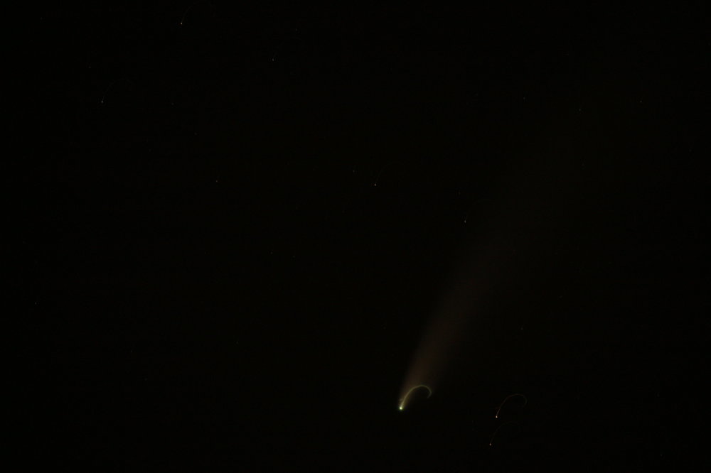

Une autre pour la route (la forme est un peu différente), du coup ce serait en plus un problème de stabilité du pied ?
Il y a les deux à priori. Il faudrait faire une photo sur le fond de ciel la nuit, avec les mêmes conditions pour vérifier :)
Ta télécommande, tu la tiens dans la main ou tu la lâche pendant la pose...?
Le fait de la laisser tomber engendre  un bougé sur ton image (surtout avec une focale de 300mm)...
TILAIN
Je ne la lache pas justement pour ne pas faire bouger et j'attends aussi après avoir relevé le miroir avant de déclencher... Mais clairement il y a un "saut".
Je le vois même avec une focale plus courte. J'ai fait une photo avec l'ISS en 18mm et les étoiles ont toutes ce petit saut en plus du filé.
