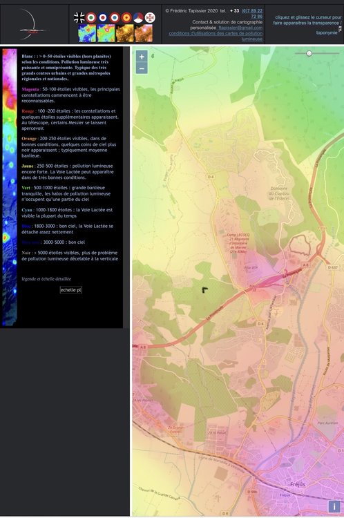

Voilà la photo ci dessus, mon domicile est où se trouve le petit marquage en noir
c’est pas non plus la forte pollution lumineuse n’est-ce pas ?
Par rapport à la légende
mon habitation est située en vert-jaune je pense
Ci dessus, le site où je vais observer à 1h de chez moi.
1100m d’altitude environ , un grand panorama
petit village de 300 habitants très peu éclairé
a 400m.
la Voie lactée est nettement visible à cet endroit

J'ai du mal à comprendre ta question. A l'œil nu tu auras forcément moins d'étoiles et une moindre sensation de profondeur si tu observes en zone vert-jaune qu'en zone bleue. Si ta question c'est zone jaune + telescope VS zone bleue + œil nu ou jumelles, alors ce sont deux choses différentes qui ne se comparent pas. Tu auras forcément plus d'étoiles accessibles au total avec le télescope 200-300mm, énormément plus. Et même si la PL t'en fait perdre la partie la plus faible dans le lot. Y'a quelques questions qui se posent généralement si on observe en ville : te reste-t-il assez d'étoiles pour t'orienter (normalement oui en zone jaune), ton spot de ville est il compatible astro (pas de lampadaire dans le champ de vision, zone non exposée à la turbu aux sols/murs, …), les objets te donneront ils encore assez de détails pour te satisfaire (y'a des trucs à faire en zone jaune, le stellaire ou les NP ne sont pas encore trop pénalisées), l'esthétisme te sera-t-il suffisamment conservé (là on ne peut pas savoir à ta place), … Il faudrait que tu prennes en compte le critère de transportabilité de ton éventuel téléscope pour garder la possibilité de l'emmener dans ton petit village. Il vaut mieux je pense un 250 compact type strock ou ES qui sera au top sous bon ciel et pourra aussi bosser en ville qu'un 300 tube plein peu transportable (si t'as une famille à trimballer aussi, …) qui resterait à demeure en ville.
