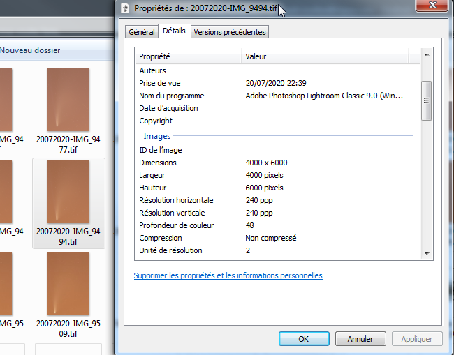

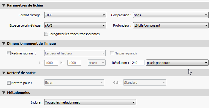

TybR Posté 24 juillet 2020 Posté 24 juillet 2020 Salut à vous, Comme beaucoup je suis sorti ces derniers jours pour prendre des clichés de NEOWISE et mes flats sont loin d'avoir été parfait (je précise que je shoote à l'objectif photo). J'ai donc fait la correction vignetage via Lightroom puis j'ai exporté les images en tiff en conservant toutes les métadonnées (du moins c'est inscrit dans lightroom comme cela) : Les horodatages des prises de vues semblent ok cf. ci-dessous : Pourtant impossible de faire l'alignement cométaire sur le noyau, je n'ai rien vu dans la page de conversion tiff-> fit sur la possibilité de conserver l'horodatage dans l'en tête fit. Ai-je loupé quelque chose ? ou bien est-ce impossible pour le moment dans le soft ? En tout cas merci pour ce bel outil !!!

TybR Posté 24 juillet 2020 Auteur Posté 24 juillet 2020 Je n'ai effectivement pas préciser que j'avais bien suivi cette démarche. Le 'problème' viendrait (au conditionnel donc) que l’horodatage des fichiers tiff ne soit pas écrit dans les fichiers fit et donc l'alignement cométaire en sélectionnant deux photos éloignés dans le temps ne déroule pas convenablement.

TybR Posté 24 juillet 2020 Auteur Posté 24 juillet 2020 Oui si les flats sont bien faits. la technique avec une frontale éloignée de l'APN et tee shirt blanc sur l'objo est perfectible. En mode histo, le flux lumineux au centre de l'optique de la lampe frontale est trop marqué 😕 Donc j'ai utilisé lightroom pour corriger le vignetage. Mais pb au niveau de l'entête .fit à priori.
