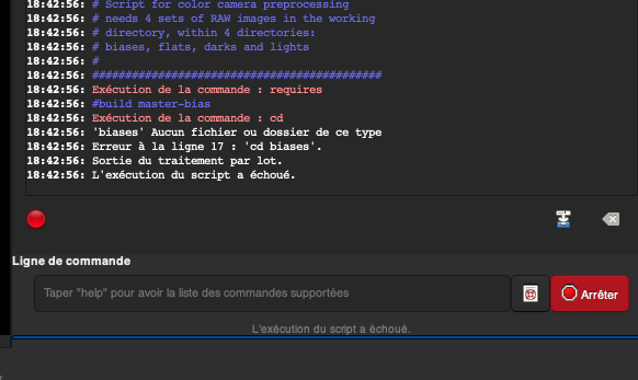

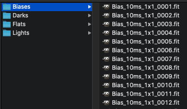

Drase Posté 12 octobre 2020 Posté 12 octobre 2020 Salut ! Petite question, je viens d'exécuter un script OSC Processing, aucun soucis, j'ai mon result.fit tout le tralala. Je change de flats, (sans toucher au dossier biases), le script échoue avec un message disant qu'il ne retrouve pas les bias. Une idée ? Je joint l'état de mes dossiers
FalCT60 Posté 12 octobre 2020 Posté 12 octobre 2020 Visiblement, il semble chercher le répertoire Biases dans le répertoire Biases lui-même... 😉
Drase Posté 12 octobre 2020 Posté 12 octobre 2020 Bon cette fois il est parti, j'ai redémarré plusieurs, remis plusieurs fois sur le bon répertoire, et la dernière il est parti, étrange 🤨 J'ai dpu cliqué à côté à un moment ou à un autre. Désolé pour le dérangement
FalCT60 Posté 12 octobre 2020 Posté 12 octobre 2020 Attention : de mémoire, après un premier passage (ou un plantage) il faut remonter d'un cran dans l'arborescence ! Ça a déjà été évoqué dans un autre sujet (je me demande si ce n'est ps celui décrivant le traitement complet). Ce n'est pas un bug, l'explication est simple et logique.
