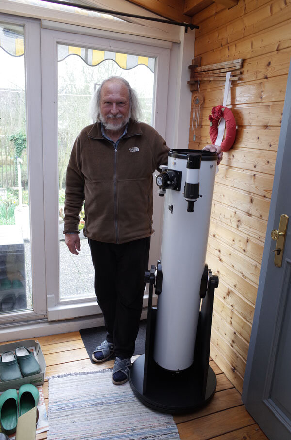

En ce qui concerne le transport, ce 200/1200 se déplace en 2 parties : le télescope de newton et la monture azimutale :
- le  tube :  poids 11 kg /  longueur  1,15 m  / diamètre  23  cm
- la monture azimutale : poids 13 kg / hauteur 60 cm / diamètre 50 cm
Pour te faire une idée des dimensions du GSO 200 mm (le propriétaire indique faire 1,70 m)
Donc, à priori pas de difficulté  pour installer l'instrument dans le jardin mais il serait bien difficile  sans un véhicule d'envisager un déplacement sur des zones éloignées de 10 km.
Le montage sur site ne pose pas de problème . On pose le télescope sur la base azimutale et l'instrument est monté et prêt à être utilisé après quelques petites opérations (tels que vérification de la collimation si besoin, installation d'un oculaire, mise en place éventuelle du chercheur, ...) et il ne reste plus qu'à s'installer confortablement sur sa chaise et observer.

Je ne sais comment te remercier pour cette quantité astronomique de renseignements, c'est très précieux. La photo, les dimensions, tout ça m'aide à prévoir énormément de choses et donc de réduire la probabilité que le télescope finisse au grenier.
